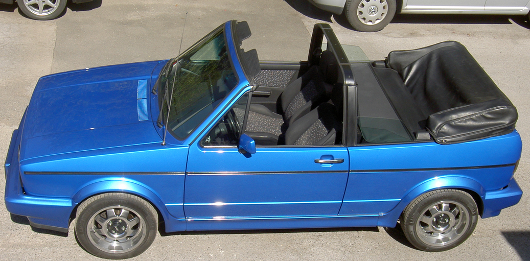

  • Steht der dann hinten auf Stelzen?
    Nein. Hier mit Höherlegung, Serienfedern und Kofferraumausbau:

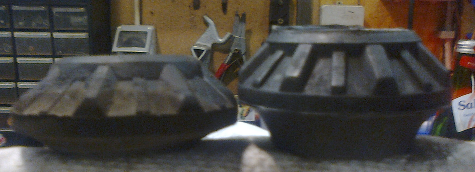

    Rechts neu - links 1 Jahr alt - Markenware. Egal was du kaufst - mutieren schnell zu Pfannkuchen:
