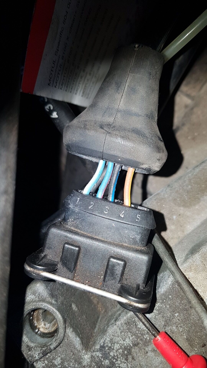

  • Hab nun ein Ersatz Steuergerät probiert. Keine Veränderung. Allerings Endkennung CE anstatt DE aber ich hab gelesen das spielt keine Rolle oder?
    Hab auch mal den Stecker gemessen.
    Der Stecker vom LMM ist das der CO Poti laut Plan?
    Weil da passt was nicht. Pin 9 am Stecker Steuergerät blau/weiß ist bei mir Durchgang am Stecker auf PIN 1. Laut Plan PIN 2. Hätte jemand vielleicht zeitnah ein Bild vom Stecker LMM?
    Masse hab ich gemessen das passt alles.
    Wo mess ich denn Plus am Stecker? PIN 1 Klemme 50 hab ich nix drauf.
