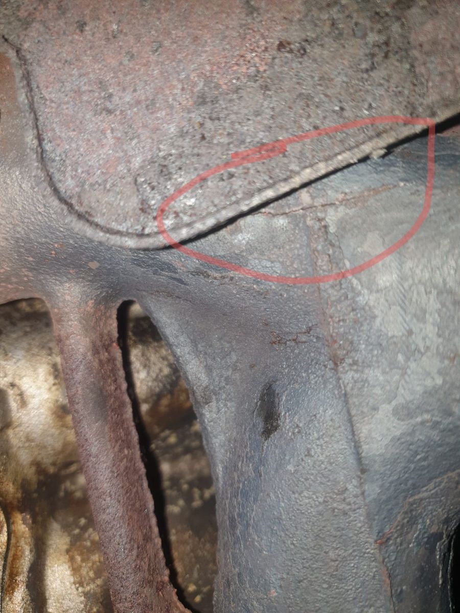

  • Ich kann auf den Bildern nicht viel erkenne, aber wenn der Motor "patscht" ist das ein Inidiz fuer undichtigkeiten am Abgassystem wie schon geschrieben. Mach mal eine etwas groessere Probefahrt und wenn der Wagen die gut uebersteht, fahr zu jemandem hier aus dem Forum der sich auskennt.
  • Da kann man wirklich nicht viel erkennen.
    Wie bereits besprochen...fahr einfach mal mit dem Cabrio. Und dann nimmste das Angebot von avopmap mal an. Zu zweit sieht man mehr.
    Ansonsten raten wir uns hier zu Tode und es kommt nix bei raus.
  • Hallo,
    ich fand, dass der Motor gut läuft. Sowohl im Leerlauf als auch während der Probefahrt. Das Auto beschleunigt genauso wie meiner. Keine komischen Geräusche, kein Geruckel, nix. Ganz normaler 2H würde ich sagen.
    ... mit dem üblichen ab und an mal Puff im Auspuff und den Dingen, die man bei nem 2H immer im Blick haben muss welche aber nicht den Braten fett machen. Tankentlüftung ist eine Hausaufgabe (welche aber momentan keinen Einfluss haben kann) und hier und da Unterdruckschläuche mal drum kümmern. Das sah aber soweit dicht aus und die Werte in der MFA für den Saugrohrdruck waren auch OK. Leerlauf war etwas hoch für mein Gefühl. Interessant fand ich, dass der blaue Düsen hat.
    Wie schon gesagt: Fahren, Benzinverbrauch mal messen und ich würde im Winter mal die ganz große Inspektion + Krümmer erledigen. Alle Spritschläuche, den Spritfilter, Motorlagerung usw.. Getriebeöl kann man jetzt schon mal machen. Das allermeiste ist ja schon ersetzt und aus meiner Sicht auch nicht umsonst. Das ist der Kram, der sonst irgendwann sowieso hoch geht. Und vor allem: Alles gute Ware und keinen Billigscheiß verbaut!
    Interessant übrigens: Um noch die letzten 3 Euro zu sparen hat der Vorbesitzer wohl eine Auspuffanlage von irgend einem anderen Golf 1 Modell verbaut (Polonez oder wie die Dinger heißen, runder Endschalldämpfer, nicht oval). Da das alles aufgrund des Durchmessers nicht passt wurde es direkt an das Rohr des Kats geschweißt... Auch da würde ich mir schonmal ne Auspuffanlage besorgen (Ernst/IMASAF, die von Eberspächer gibt es schon nicht mehr).
