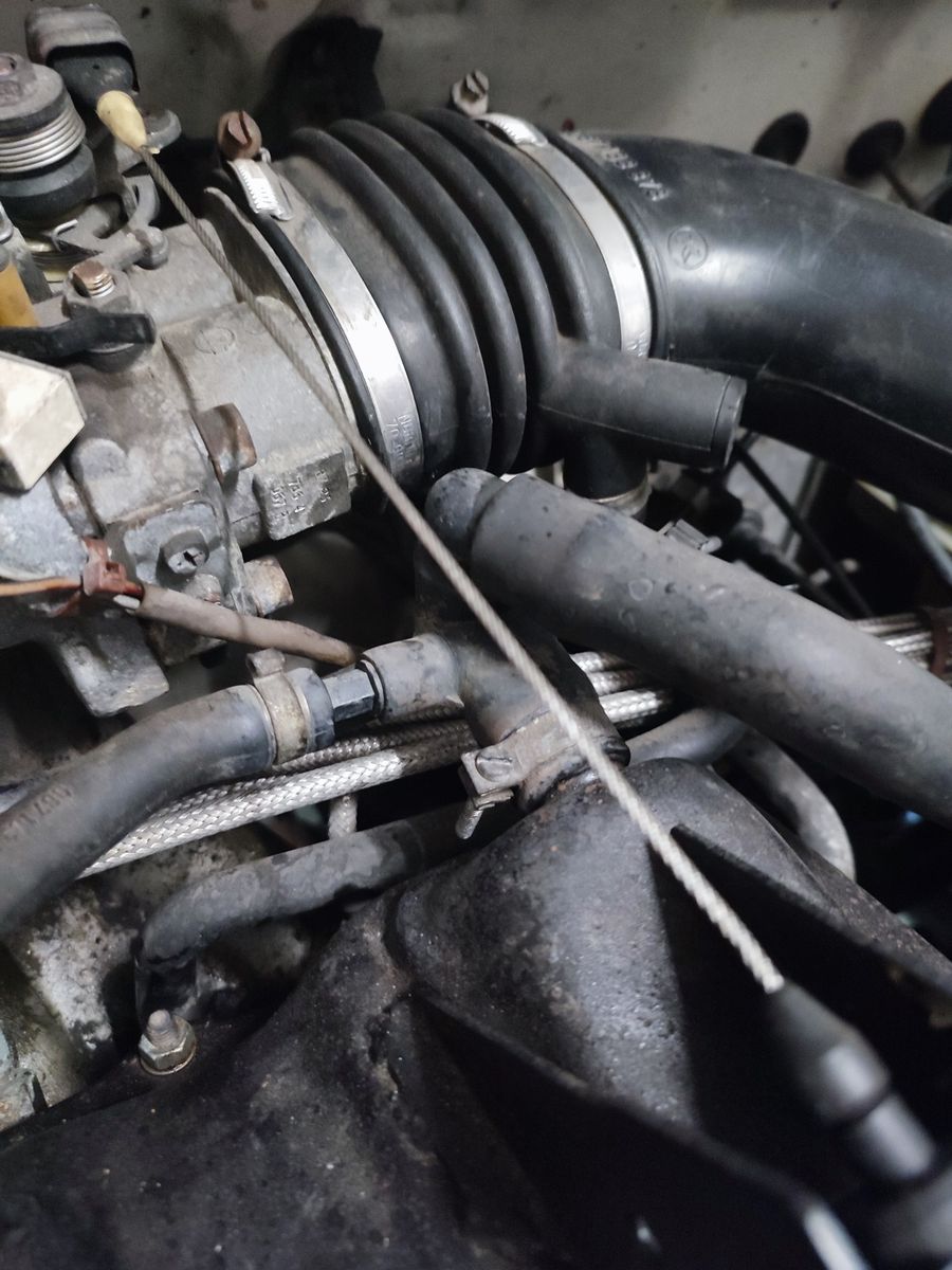

  • Noch eine Frage zu den unterdruckschläuchen welche soll ich da bestellen es gibt hier auch viele formteile die verbaut sind, wie das im Anhang
    Michael
    Die Schläuche auf dem Bild sind nicht gemeint. Es geht um die dünnen Schläuche, etwa am Zündverteiler. Hierfür kannst du so etwas nehmen: https://www.ebay.de/itm/354052…2586fa:g:bGIAAOSwbOhiedbM
