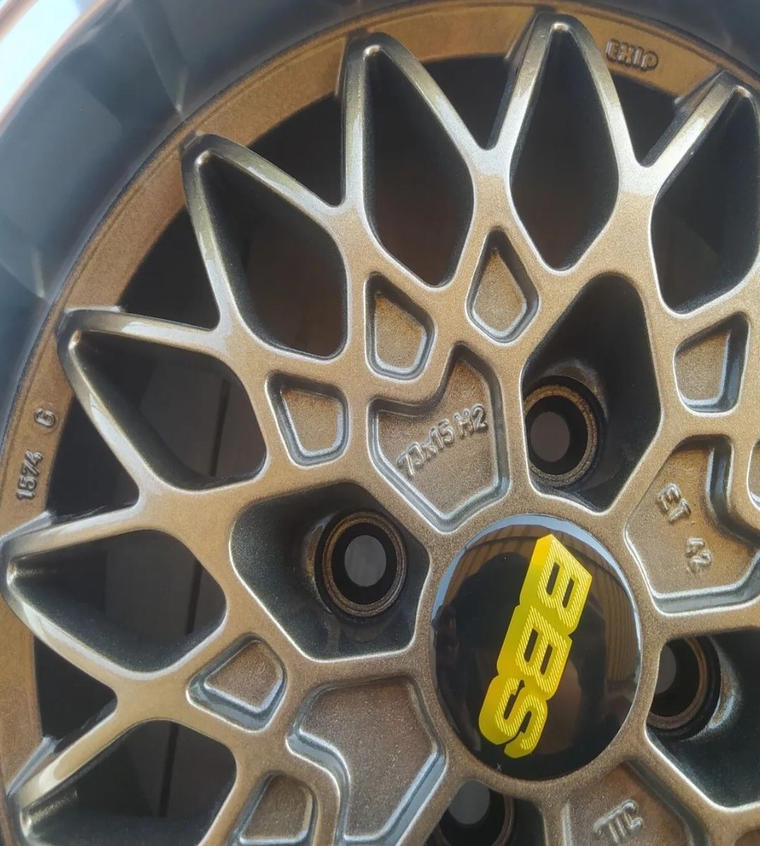

Hi, ich habe folgende Alufelgen für mein Golf 1 Cabrio angeboten bekommen:
Exip 7x15 4x100 ET42 Typ1574
passen die aufs Cabrio, hat da jemand zufällig ne ABE für?

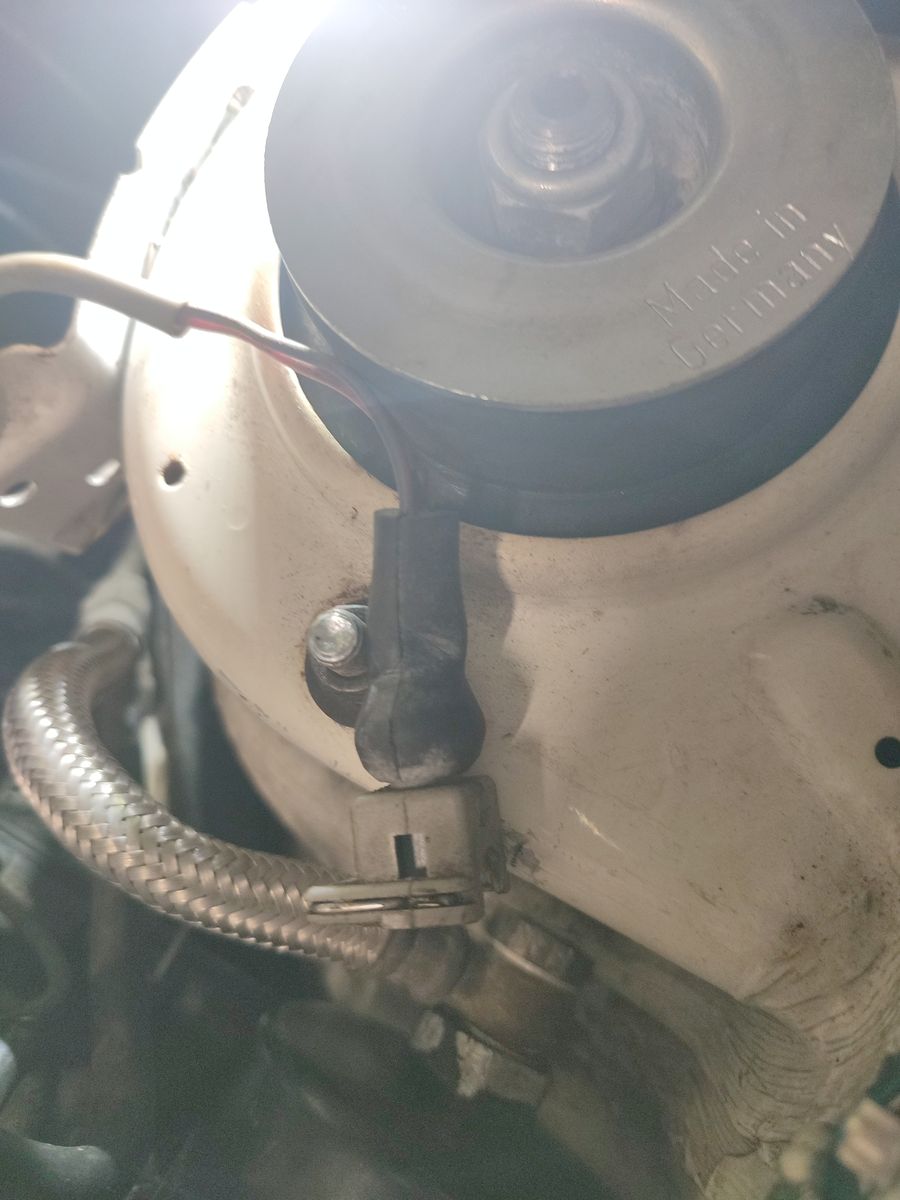

Noch eine Frage zu den unterdruckschläuchen welche soll ich da bestellen es gibt hier auch viele formteile die verbaut sind, wie das im Anhang
Michael
