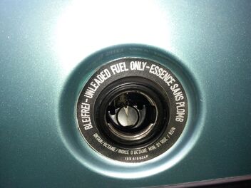

    Wenn ich den Tankverschluss öffne, holt der Tank auch nach kurzer Strecke jedes mal sehr tief Luft. Gehört das so oder stimmt bei mir etwas mit der Belüftung nicht? Und wenn ja, geht das über den Tankdeckel? Was für ein Deckel wäre dann der Richtige?

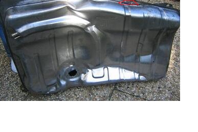

    Die Folgen eines defekten Schwerkraftventils haben wir hier und in älteren Foren mehrfach diskutiert.

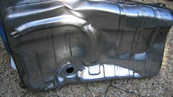

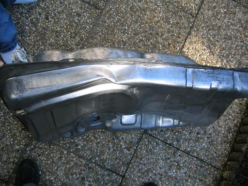

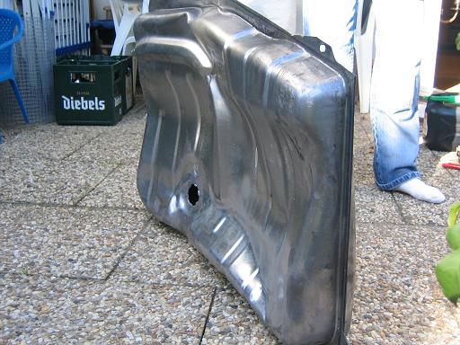

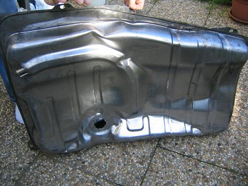

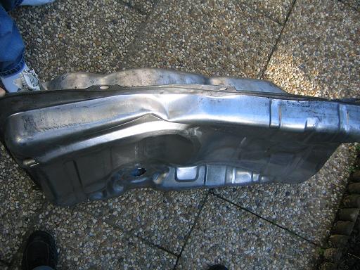

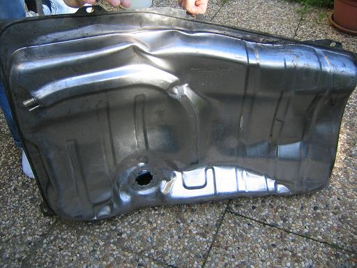

    Unterdruck im Tank entsteht durch die Entnahme des Sprits bei der Verbrennung. Kann nun keine Luft in den Tank nachfließen, kommt es zu Unterdruck und die Vorförderpumpe muss dagegen ankämpfen um den Sprit aus dem Tank zu fördern . Da die eh nur auf 0,2 bar ausgelegt ist , ist das zusätzliche Belastung .

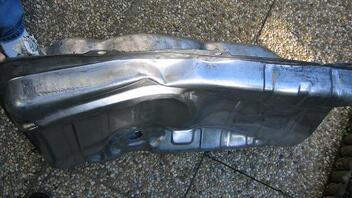

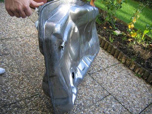

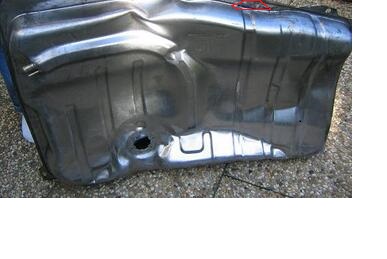

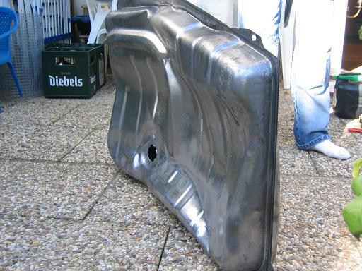

    Das geht so weit, das der Tank sich durch den Unterdruck verformt, die Schwachstelle ist in diesem Pressteil genau über dem Auspuff in der Oberen Hälfte. Hier ist das Material so dünn gepresst, dass es hier zu einem etwa 3cm langen Riss kommt und der Sprit hier dann in geringen Mengen Austritt.
    Diesen Riss habe ich nun schon dutzende Male gesehen .
    Der Riss ist IMMER an der rot markierten Stelle
    Im Extremfall reicht der Unterdruck, um den ganzen Tank zu deformieren.
