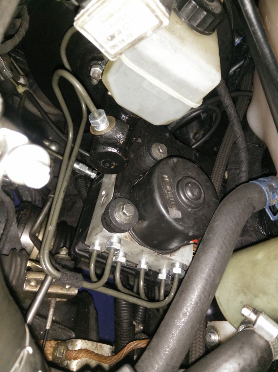

  • Grob was ich bei mir verbaut hab:
    - Mark20 ABS vom Golf3/4 Cabrio
    - Abs sensoren HA: Golf 3/4 Cabrio Scheibenbremse (passt an die girling 36/38 umbauten was man so im 1er macht)
    Kabel in die Reserveradmulde gelegt.
    - Vorderachse: ABS Halter vom epytec, abs sensoren vom passat 3b 4Motion !! Hinterachse!!, Sonst passt kein kabel auf den Sensor da das 1er federbein im weg ist.
    - HBZ 24,8 vom T4 mit Abs, das passt am 9" bkv im cabrio, und zum mark20.

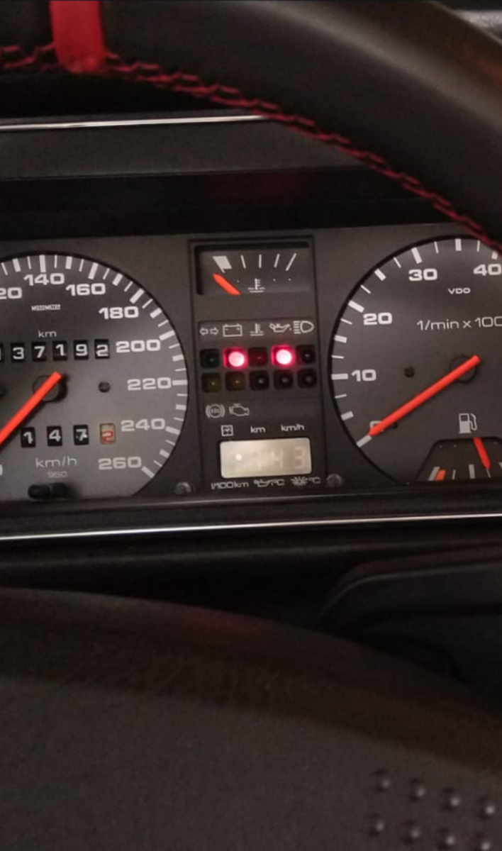

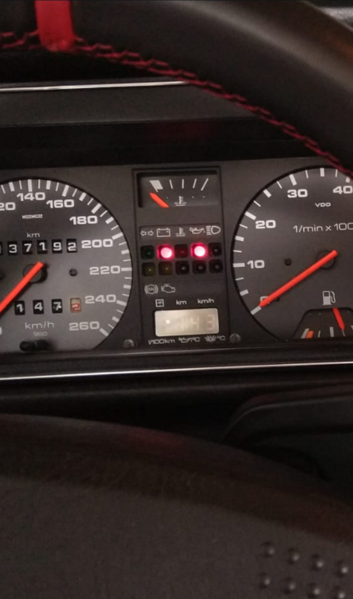

    - abs kontrolllampe vom golf3 ist auf dem sicherungskasten verbaut. Eine abzweigung geht auf eine Extra LED im Tacho.
    - Obd diagnose im Fußraum beifahrerseite.

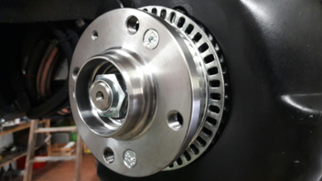

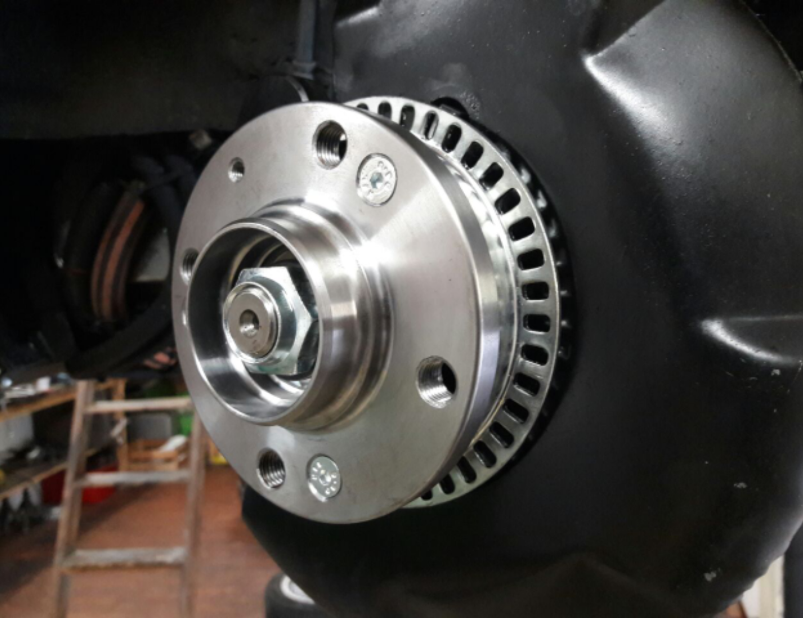

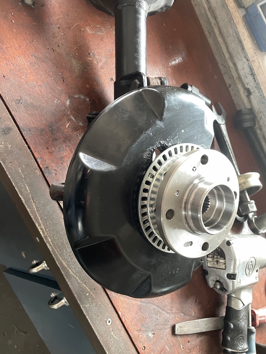

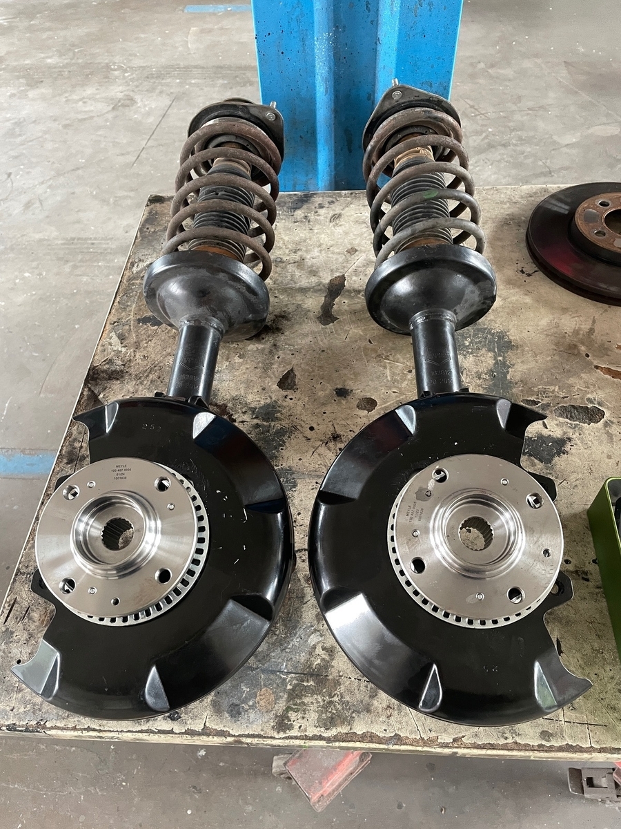

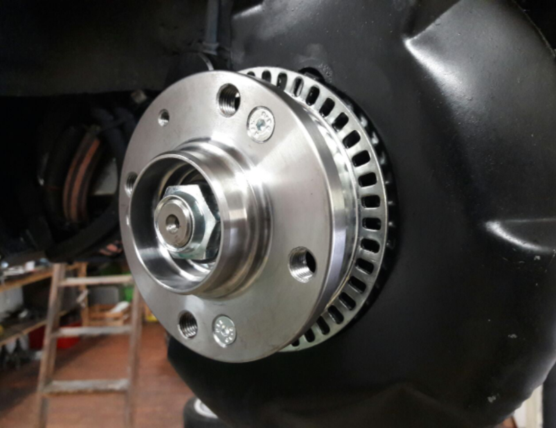

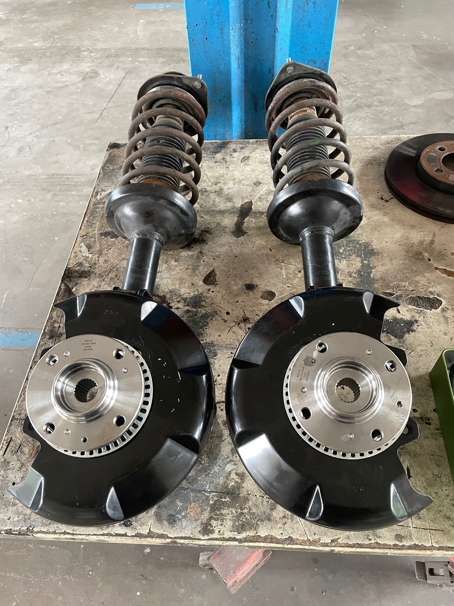

  • Ah und natürlich die Abs Ringe an der vorderachse.
    Da habe ich mir neue Golf 1 Radnaben bohren lassen, damit man die Golf3/4 Ringe mit 3 Schrauben fixieren kann.

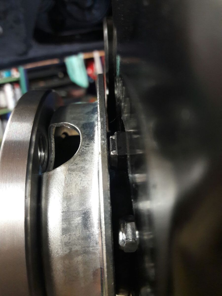

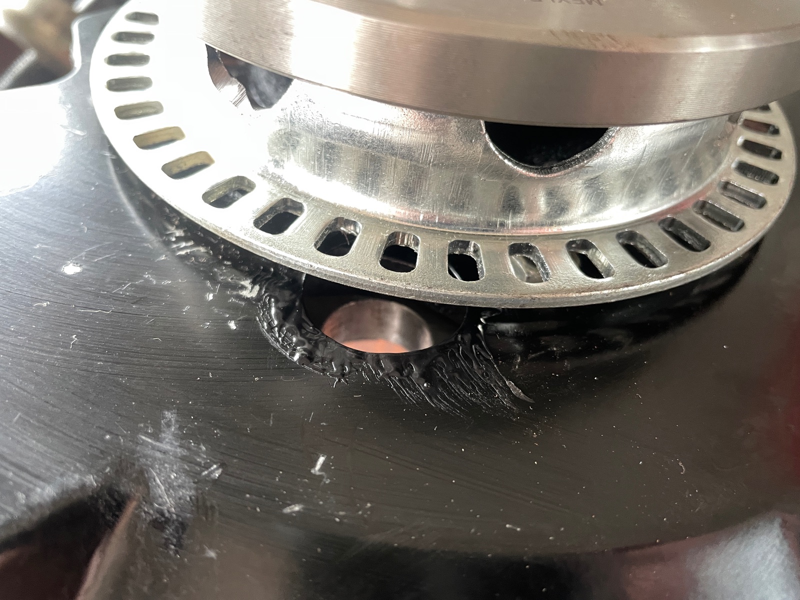

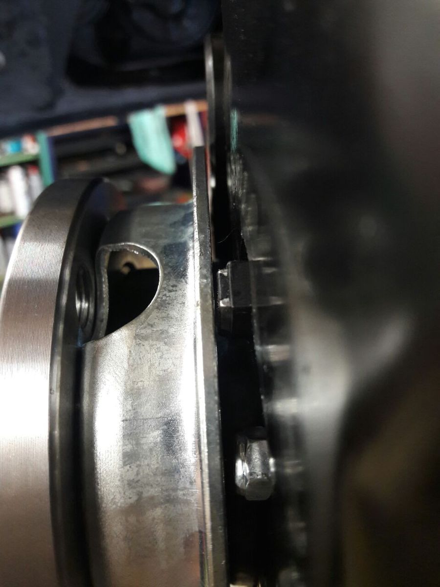

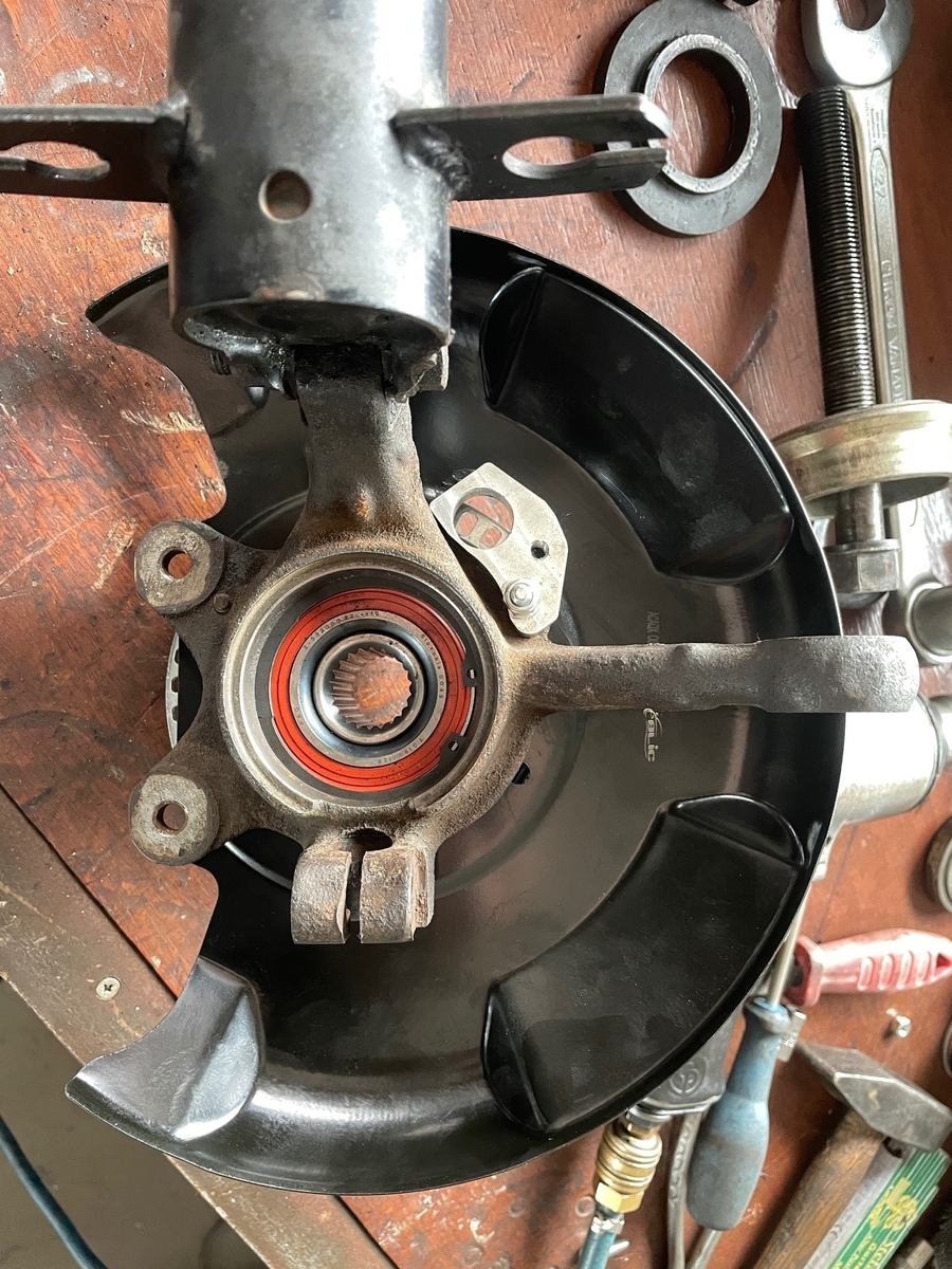

    Ah, endlich mal ein Bild vom Sensor & -ring mit verbauten Ankerblechen. Alle Umbauer einschließlich dem Lieferanten Epytec zeigt immer nur Fotos ohne Ankerblech. :thumbup:

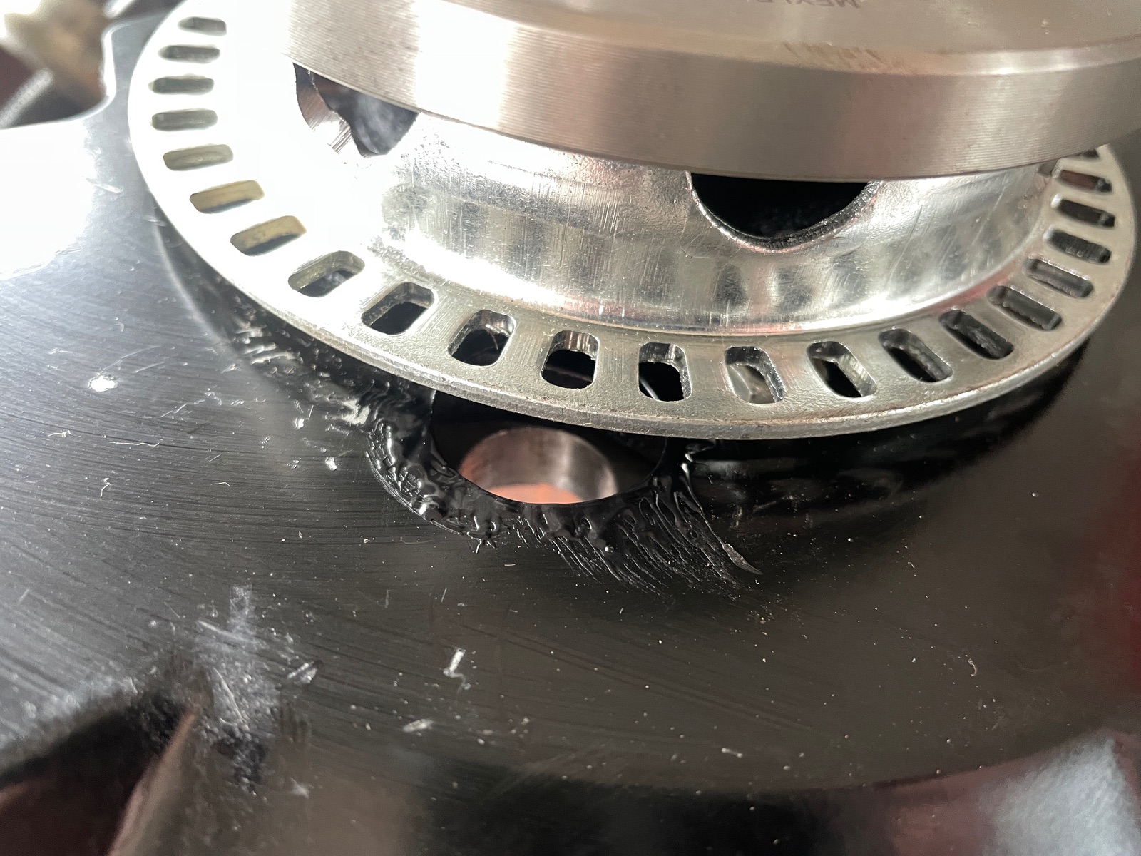

  • Ich mein da musst ich ein Loch ins Ankerblech setzen, damit der Sensor durchschauen kann...
    So genau weiß ichs nicht mehr, das fährt schon eine Weile so ^^

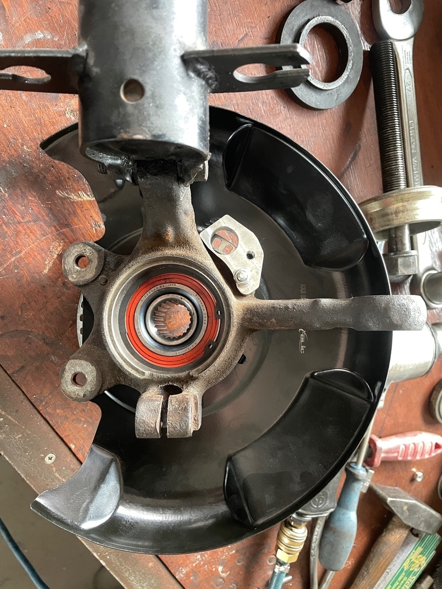

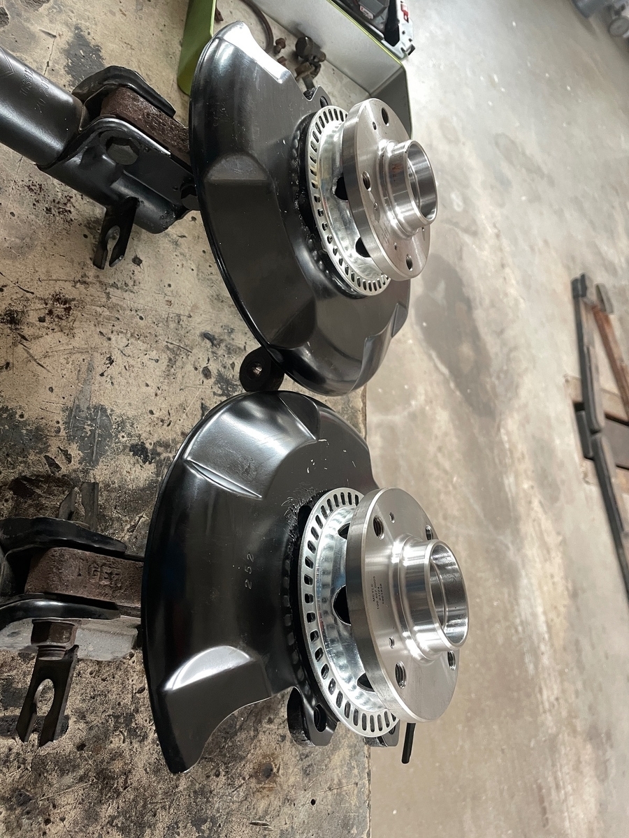

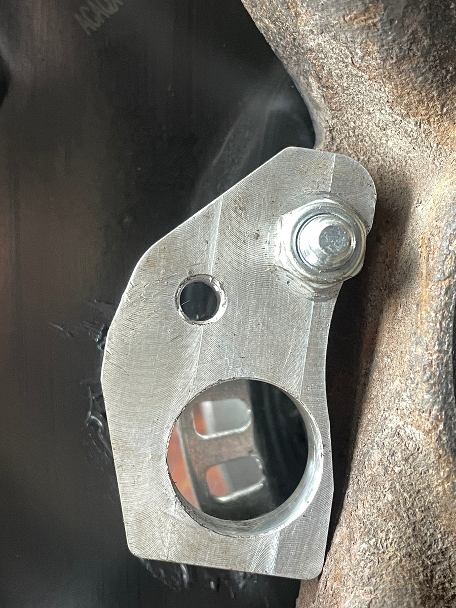

    So,

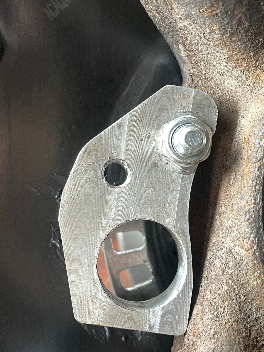

    Hab’s heute den mal fertig gemacht, zumindest die Sensorik für vorne:
    Ein paar Sachen habe ich anders gelöst, z.B. habe ich das Ankerblech mit einer Schraube M6x30 an der Stelle von dem Halter angeschraubt so daß dort noch genug Stehbolzen herausguckt zum festschrauben mittels Mutter.
    Und das Loch im Ankerblech habe ich 24 mm gebohrt, lieger etwas größer , dann kann mal zur Not den Sensor noch mal ausrichten.

  • Von Epytec gibts max nen Materialzertifikat.
    Andererseits muss das Material ja nur den Sensor halten und nicht einfach abfallen. Wenn alles schwarz ist, sieht es nicht so dramatisch nach Motorsport aus. :)
    Am Radlagergehäuse vom G1 gibts keine Einbauposition, ohne dass man da noch mehr drehen/bohren muss.... was der TÜV sicher kritischer sehen würde.
    Alternativ müsste man sich ein inkrementenrad auf den Flansch der Antriebswelle am Getriebe bauen und dort den Sensor mit einem Halter ansetzen.

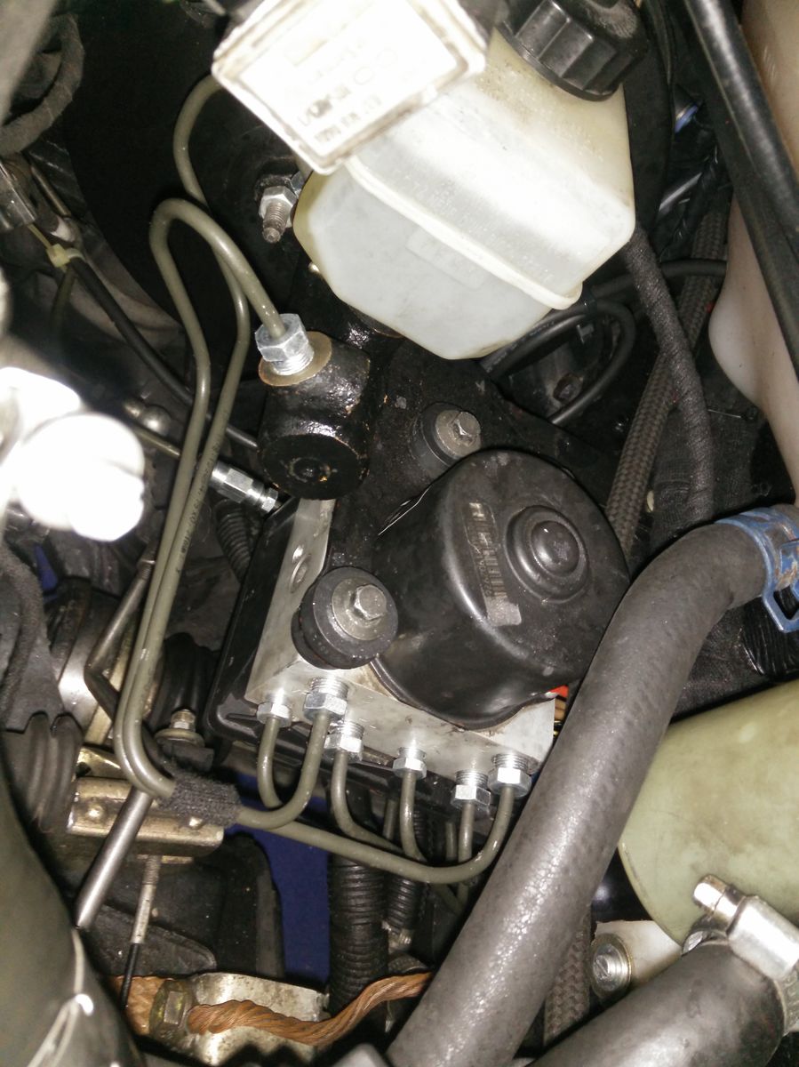

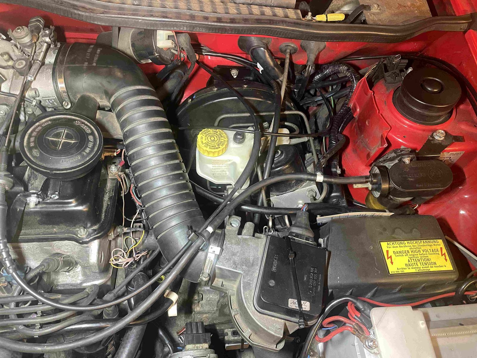

    Zum ABS: Sieht gut aus! Ich würde das ABS Aggregat vom HBZ per Flexschlauch entkoppeln wenn es an der Karosse befestigt ist. So habe ich das bislang auch immer gesehen wenn ich mich recht erinnere.
