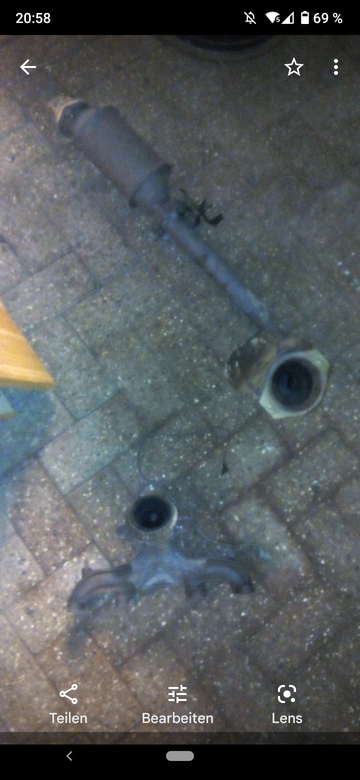

  • Das erkläre mir bitte. :)
    Etwas schwer zu erkennen, aber hier sieht man das ein JH Krümmer einen Einflutigen Auslaß hat, genau wie das Hosenrohr nur ein Rohr besitzt.
    Welche Motoren alles einen doppelflutigen geklammerten Krümmer haben weiß ich nicht, kann nur sagen das der JH nicht dazu gehört.

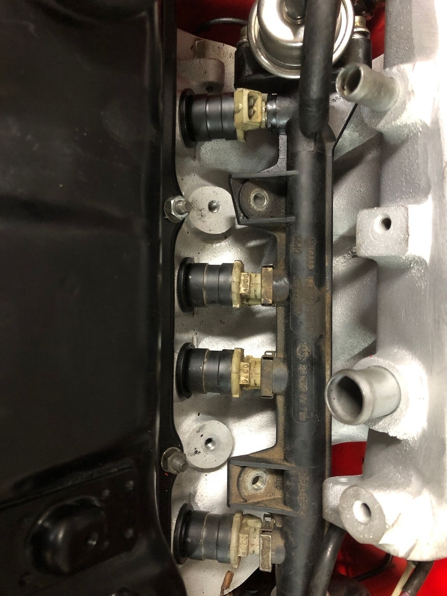

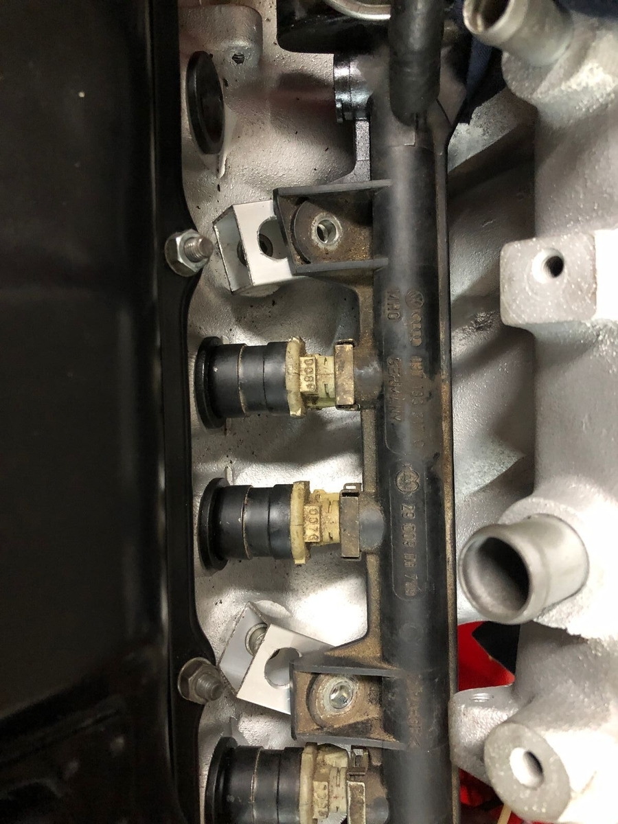

  • Einspritzleiste: Entgegen der Empfehlung im Wiki mit der ABK Leiste habe ich wieder die vom 2H genommen und mir Distanzstücke zw. Saugrohr und der Einspritzleiste gebaut. Dazu habe ich 25mm quadratisches Alurohr aus dem Baumarkt genommen und mir Stücke von je ca. 20 mm abgesägt. Leider ist der Lochabstand anders, so daß man erst die Quadratprofile anschrauben muß und dann die Leiste an die Profile. mit versetzen Löchern.
    Hierzu habe ich doch noch ein paar Bilder gefunden:
    2H Leiste im ABK Saugrohr - Da muß was zwischenadaptiert werden:
    Und hier mit den 25x25 mm Aluprofil aus Distanzhalter dazwischen:

  • Hatte das bei mir mit nem Stück Flachstahl gelöst. Loch gebohrt, passend gebogen, zweites loch gebohrt, fertig. Dann passt es mit dem Winkel.
    Ich hatte allerdings die Einspritzleiste von ABK (oder 2E?) verwendet. Die war aus Edelstahl.
    Die Problematik sieht bei dir allerdings vergleichbar aus.
  • Ja, es gibt immer mehrere Wege zum Ziel. Ich hätte es noch lieber aus Vollmaterial gemacht. Dann hätte ich für die Schraube von der Leiste da rein einfach ein Gewinde geschnitten und hätte mir das Fummeln mit der Mutter unten drunter sparen können. Letztendlich habe ich es umgedreht, die Schraube von unten mit einem Magneten hoch gezogen und dann die Mutter oben drauf.

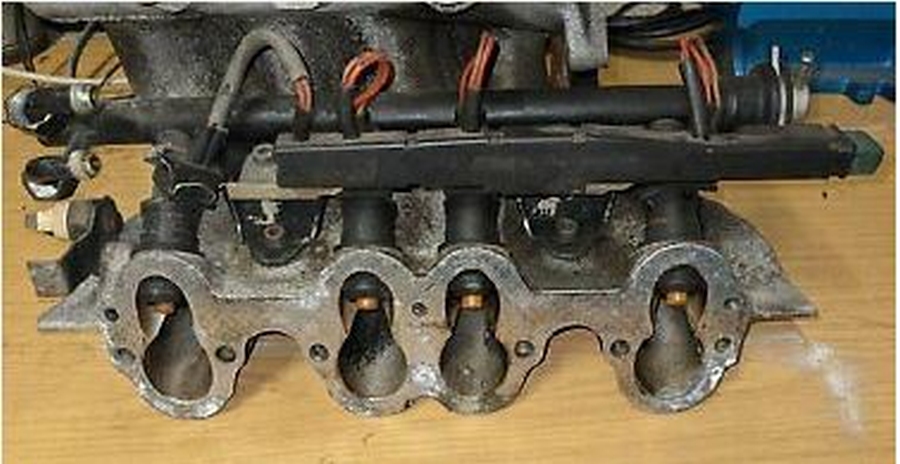

  • Was spricht denn gegen die ABK Leiste?
    Ohne es montiert zu haben….
    Aber die spritleitungen und auch der Stecker von der Einspritzleiste sind doch auf der selben Seite wie beim 2h
    Gegen die ABK Leiste sprechen die Anschlüsse der Kraftstoffleitungen:
    Die sind zwar auf der richtigen Seite (in Fahrtrichtung rechts / Höhe 1. Zylinder / zum Zahnriemen hin); jedoch zeigen due Anschlüsse in die falsche Richtung (also nach in fahrtrichtung links / von den Schläuchen die vom Dom kommen weg).
    Dann müsste man sich erst noch von der Überwurfverschraubung auf Schlauch gesteckt adaptieren und dann noch den großen Bogen ca. 180° machen.
    Sieht erstens nicht so pralle aus und wird zweitens auch platztechnisch eng.
    Außerdem ist der Unterdruckanschluß an der falschen Seite, sprich Höhe 4. Zylinder, wobei so einen dünnen Unterdruckschlauch bekommt man immer verlegt.
