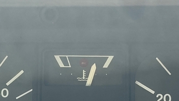

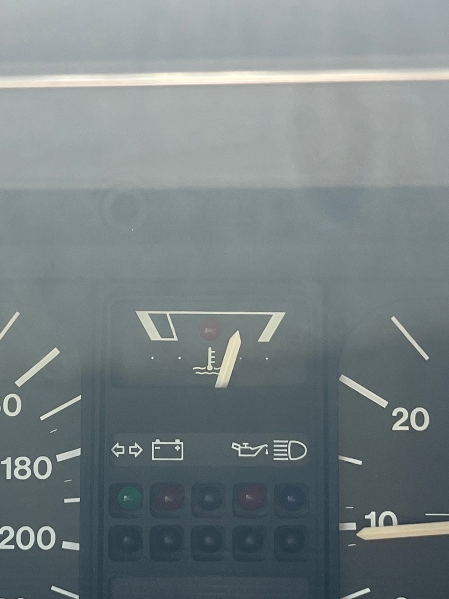

  • Hallo zusammen. Ich benötige mal Hilfe von euch. Ich habe ein 1er Cabrio mit JH Motor (1,8 95ps). Im Stand ist er bei laufenden Motor immer erst etwas wärmer geworden (bei der Temperaturanzeige mittig zwischen Mitte und dem dicken weißen Stich rechts ) bis der Lüfter eingeschalten und wieder auf normale Temperatur runter gekühlt hat. Ist das normal? Oder sollte die Nadel der Anzeige im normalen Zustand immer genau mittig sein?

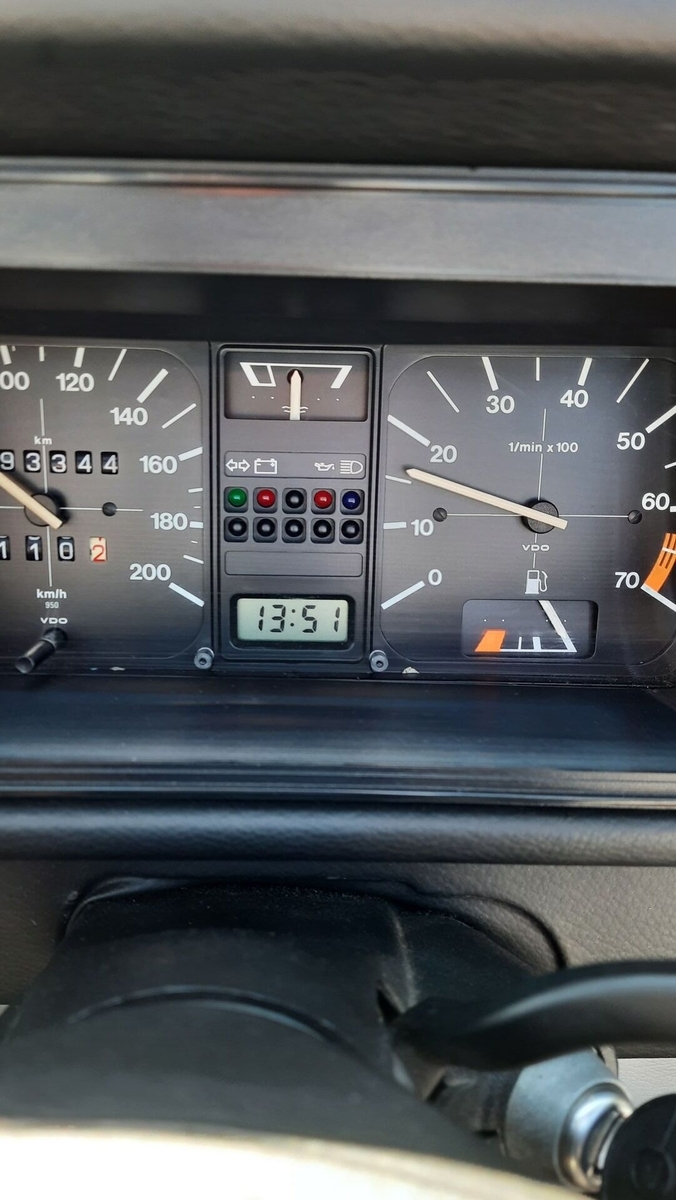

    Ich habe heute meine Kühlflüssigkeit gewechselt und gleichzeitig Thermostat und Thermofühler, der im Kühler sitzt und den Lüfter regelte, getauscht. Nun hab ich das Problem das der Motor selbst bei der Fahrt dauerhaft zu warm bleibt (siehe Bild). Ersatzteile sind von Meyle also eigentlich sehr gute Qualität. Im Stand wird er aber nur noch geringfügig wärmer bis der Lüfter dann anschaltet aber es ist schon gefährlich nah an dem dicken weißen Stich in der Anzeige. Der einzige Unterschied der mir aufgefallen ist das mein alter Thermoschalter grau war und der neu schwarz. Macht das einen Unterschied? Ich bin mittlerweile etwas ratlos ob ich nun wieder die alten Teile einbauen sollte.

  • Aktuelle Außentemperatur ist 28 grad. Die Strecke führte ca 2km durch die Stadt und 7km über landstraße mit Berg- und Ebener Straße bei normaler Geschwindigkeit (in der statt 50, außerhalb 90/100) Die Fahrzeit betrug ca 10min.
    Aber selbst bei 40 grad war es bisher kein Thema für das Auto seine Temperatur bei der Fahrt in der Mitte zu halten. Nur in letzter Zeit ist die Temperatur öfter deutlich unterhalb der Mitte geblieben deswegen habe ich das Thermostat mit dem Thermofühler gewechselt.

  • Normal ist es nicht, bei uns hat es im Moment im Schatten um die 40º, das heisst auf den Strassen gutes Saunaklima, aber der Zeiger bleibt meist in der Mitte, auf jeden Fall kurz nach dem Lüfterlauf.

  • gut.... aber auch das sind keine Präzisionsgeräte. Was Du da zeigst, finde ich noch im "normalen Bereich" .
    Ich gehe davon aus, Kühlwasser ist korrekte Menge drin ?! :D

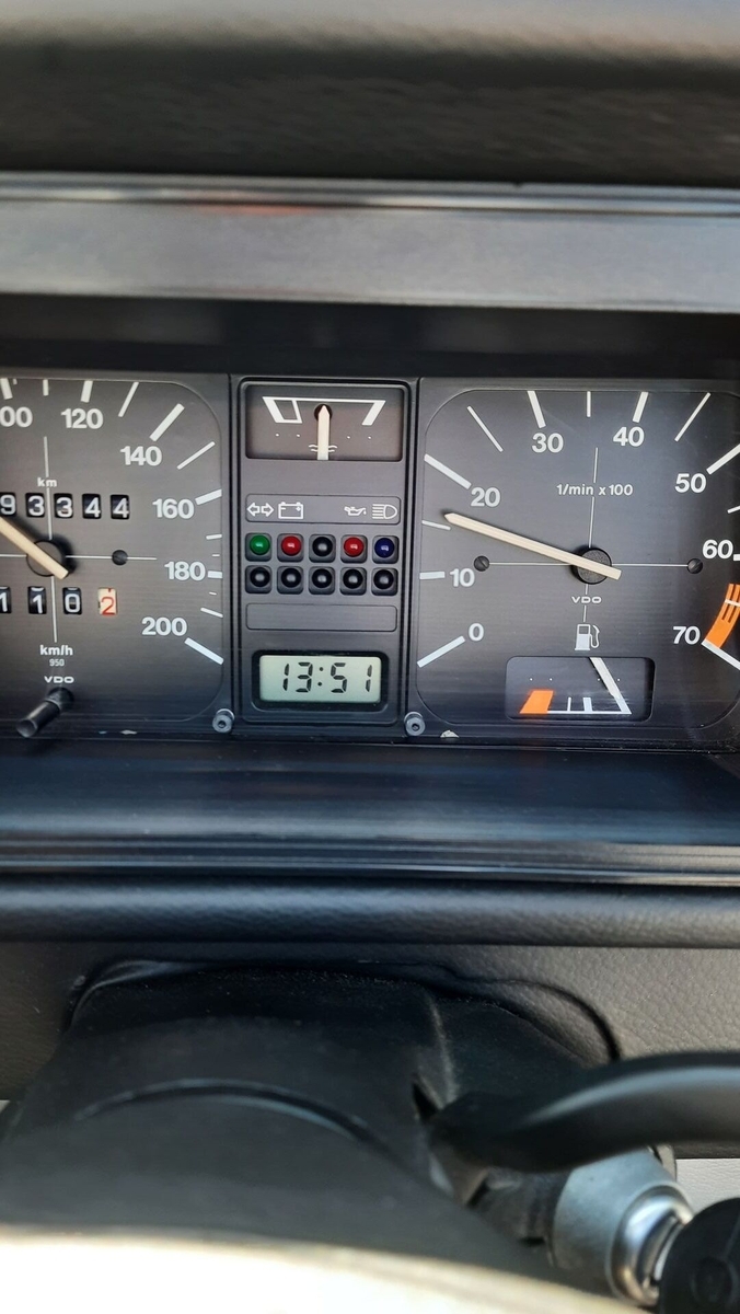

    Das sollte man so meinen. Ich habe jedoch in der Vergangenheit mit einem Infrarot-Temperatursensor oben am Kühlerschlauch mal an meinem Slalom-GTI vor Optimierung des Kühlsystems die Temperaturen gemessen...da kamen schon mal 100 bis 110° C bei rum und die Anzeige stand dazu recht weit rechts...Sensoren waren orig. VW !
    Fakt ist, zu hohe Dauertemperaturen sind nicht gut für Dichtungen und Material...außerdem hat man so im Prinzip keine Kühlreserven mehr.
    Und wenn er schreibt, das er nur 10km mehr oder weniger gemäßigt mit ein wenig Stadt und Landstraßen gefahren ist, dann wäre das schon heavy.
    Als ich mit Katrin die "Trifels Historik Rallye" gefahren bin, da kletterte an ihrem 2H Motor die Temperaturanzeige maximal eine Zeigerbreite über Mitte Anzeige...und das bei 39.5°C in Neustadt an der Weinstraße. An Sensoren sind auch orig. VW drinne, der blaue als auch der schwarze Sensor.
    Also ist entweder der Sensor schlecht oder aber das Kühlsystem am seinen Grenzen...warum auch immer.

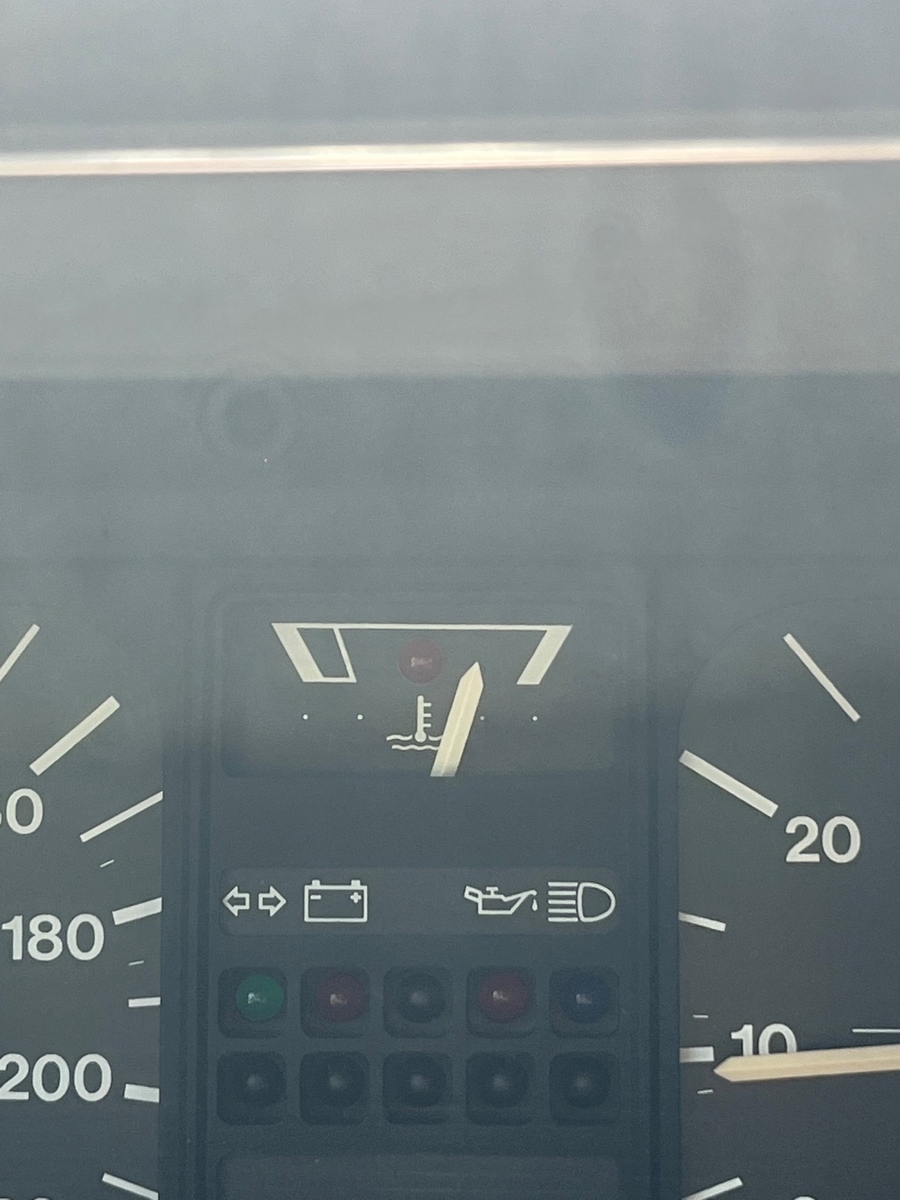

  • Könnte es denn am Thermostat liegen das die Temperatur zu hoch wird?
    Ich werde morgen mal fahren und mit einem Infrarot Gerät am Kühler bzw am Motorflansch messen.
    Welche Temperatur müsste denn im Normalfall ca rauskommen? 85 bis 90 grad oder ist das bei den alten Motoren schon zu hoch.

  • Welche Temperatur müsste denn im Normalfall ca rauskommen? 85 bis 90 grad oder ist das bei den alten Motoren schon zu hoch.
    Bis 95° Wassertemperatur ist bei unseren alten Motoren noch alles im Lot...drüber sollte es auf Dauer nicht gehen aus den schon von mir erwähnten Motiven ( Materialbelastung ) .
