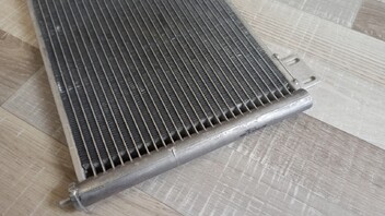

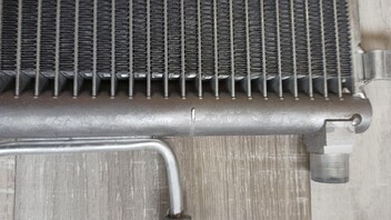

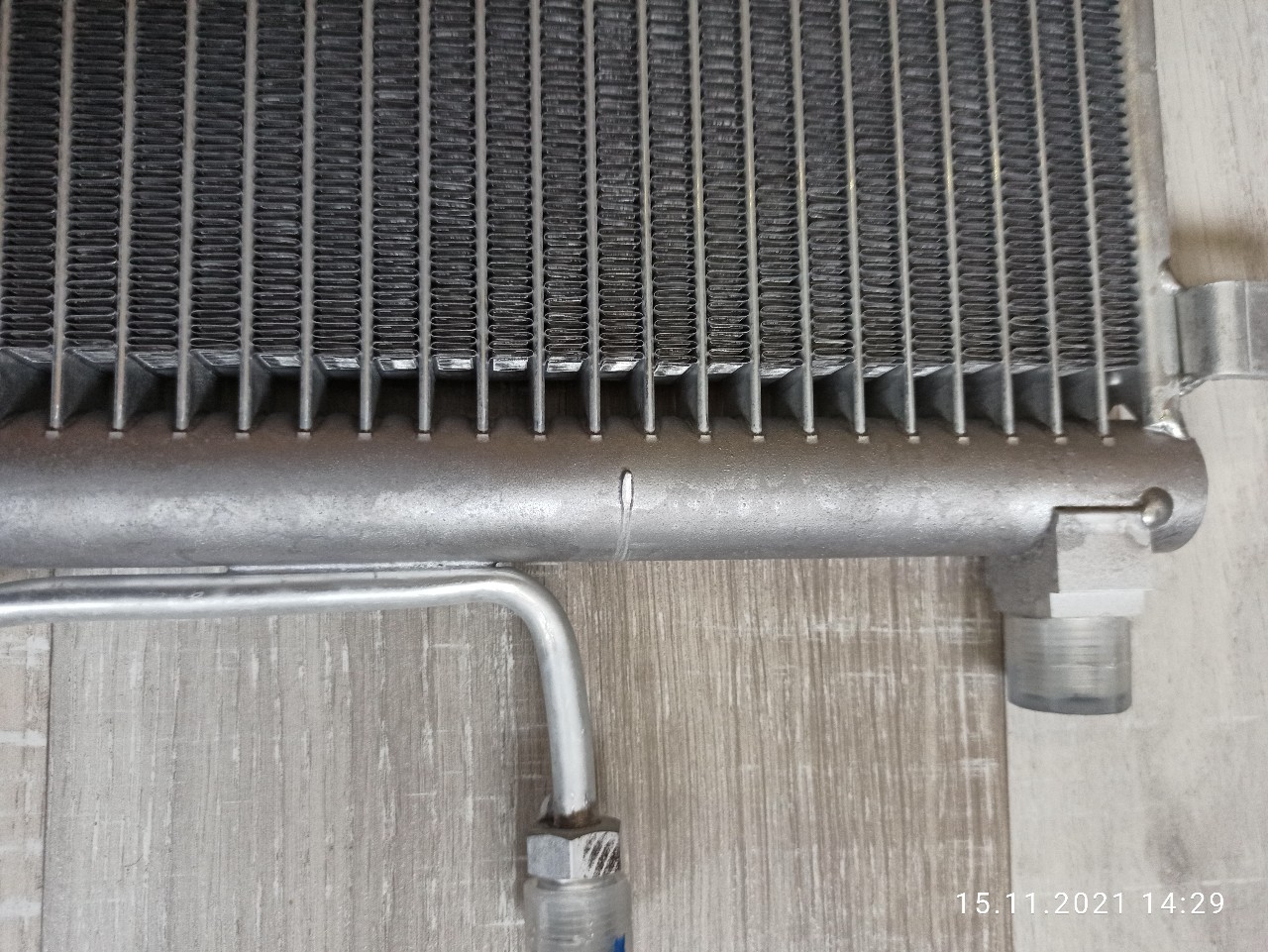

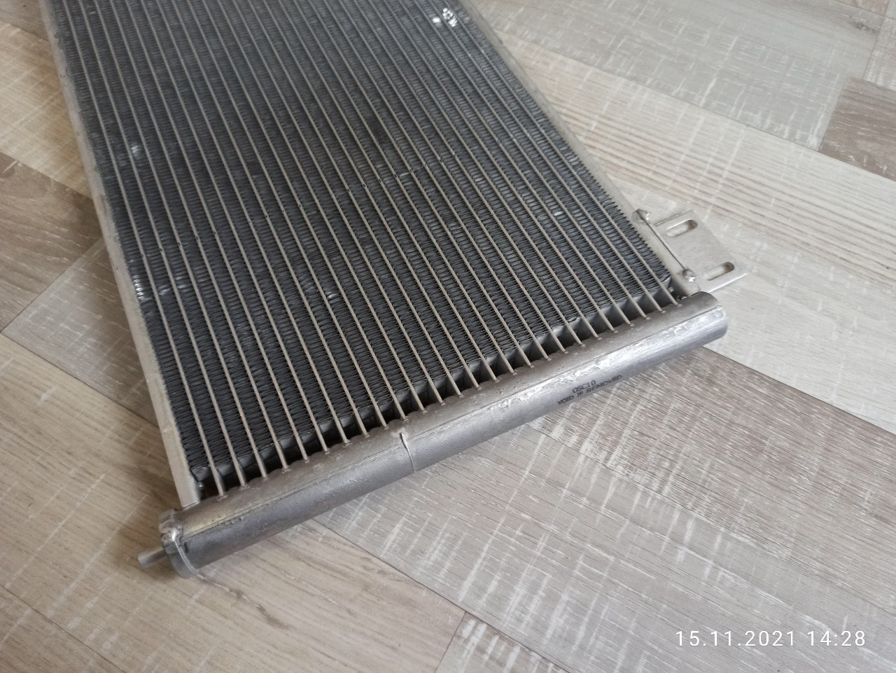

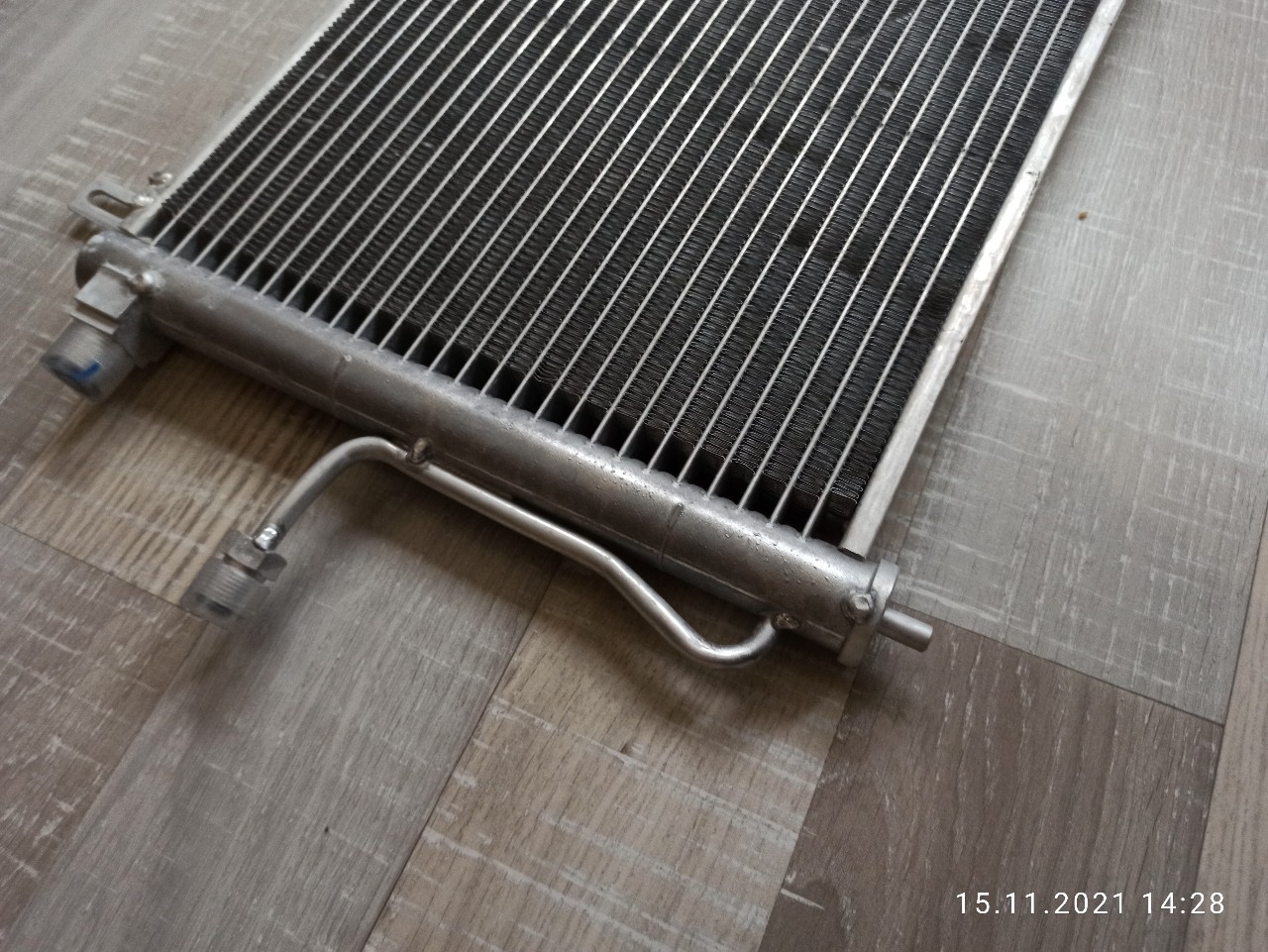

  • Mein Klimaanlagenkondensator ist wohl hin. Da leckt es oben rechts am Anschluss. Leider nicht an der Verschraubung selbst sondern quasi an der Innenseite von dem oberen Anschluss. In der Bucht wird ja einer neu angeboten, ABER 290 Euro ist heftig. Gibt es da Alternativen mit irgendwas universellem?
  • Bei Ebay waren mal eine zeitlang Parallel-Flow Kondensatoren für relativ wenig Geld für das Cabrio erhältlich, die sind auch effektiver als die alten Dinger. Hatte mir damals so einen gesichert für den Fall der Fälle, Verarbeitung war so lala.

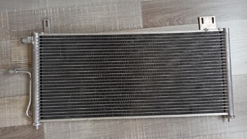

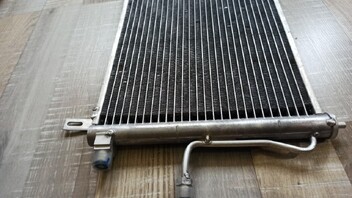

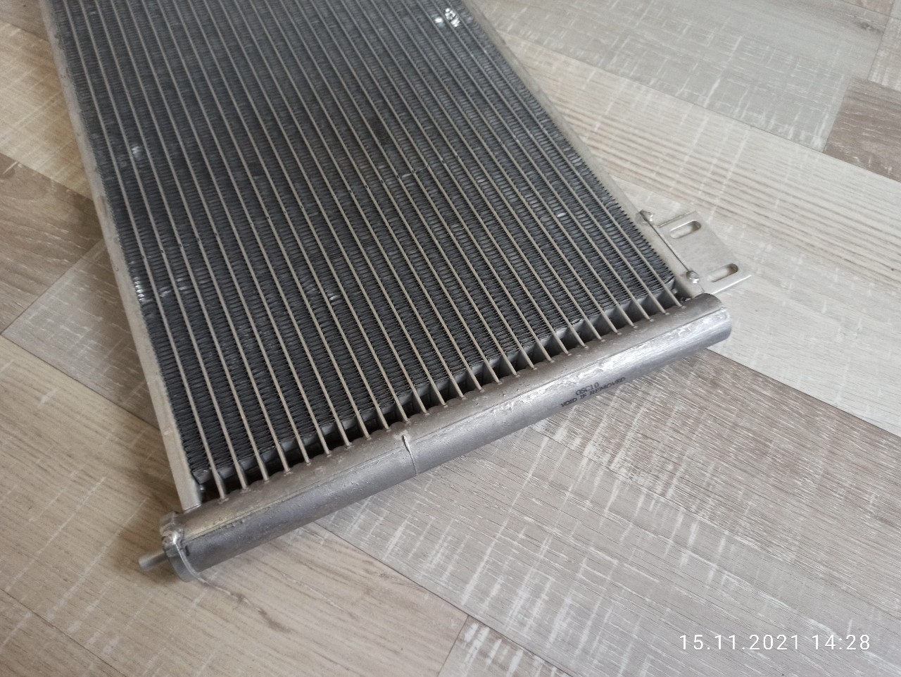

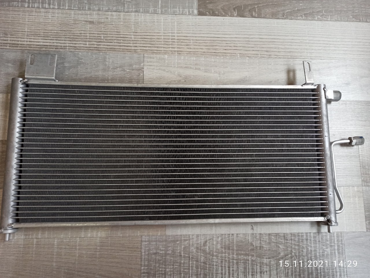

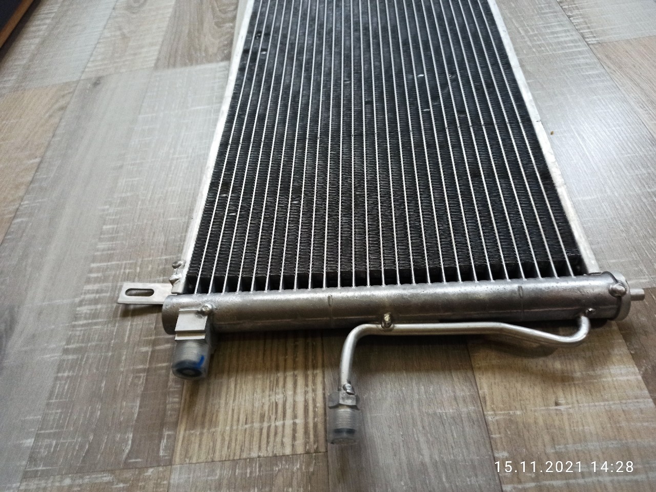

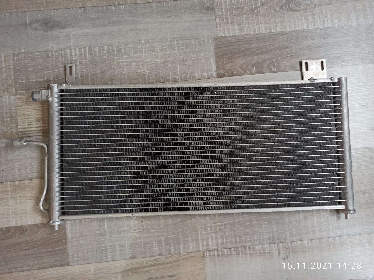

  • Ich habe den ueberteuerten jetzt eingebaut. Der funktioniert aber WESENTLICH schlechter als der originale. Ich fahre die gleiche (eigentlich nicht richtig passende) experimentelle Gasmischung aus Butan/Propan wie vorher auch. Damit kuehlte der originale runter bis auf 2 Grad Auslasstemperatur. Mit dem neuen schaffe ich maximal 12 Grad.......
    Der ist auch komplett anders aufgebaut und duenner. Klar koennte man jetzt mit der Fuellmenge experimentieren und die richtige Mischung Propan/Butan welche R12 entspricht einfuellen. Nur habe ich meine Zweifel dass es gross was bringt.......
  • Welcher überteuerte ist es denn? Was ist das für ein Netz? Parallel Flow oder das alte Serpentine Netz (also das mit den richtigen Rohren)?
    Ggf. ist die erforderliche Menge durch das andere Kühlnetz deutlich geringer/ mehr. Das müsste man eigentlich an den Drücken in der Anlage im Betrieb sehen können.

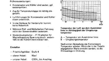

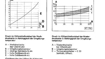

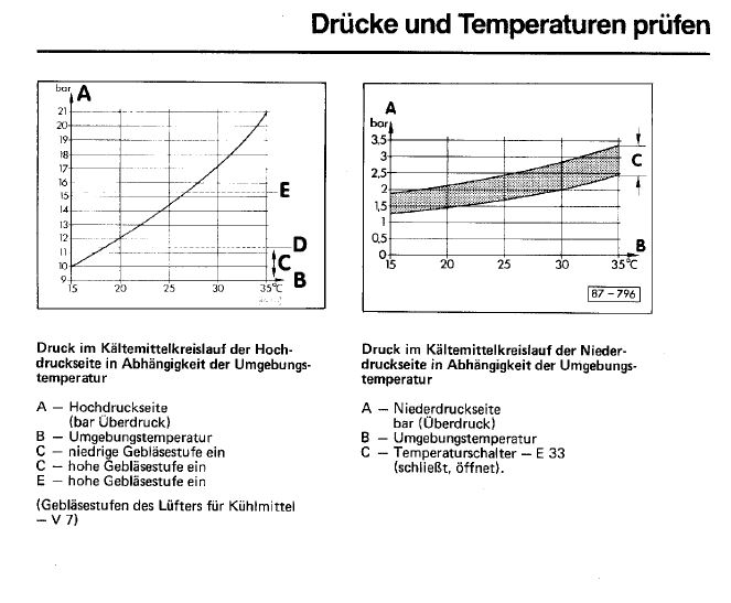

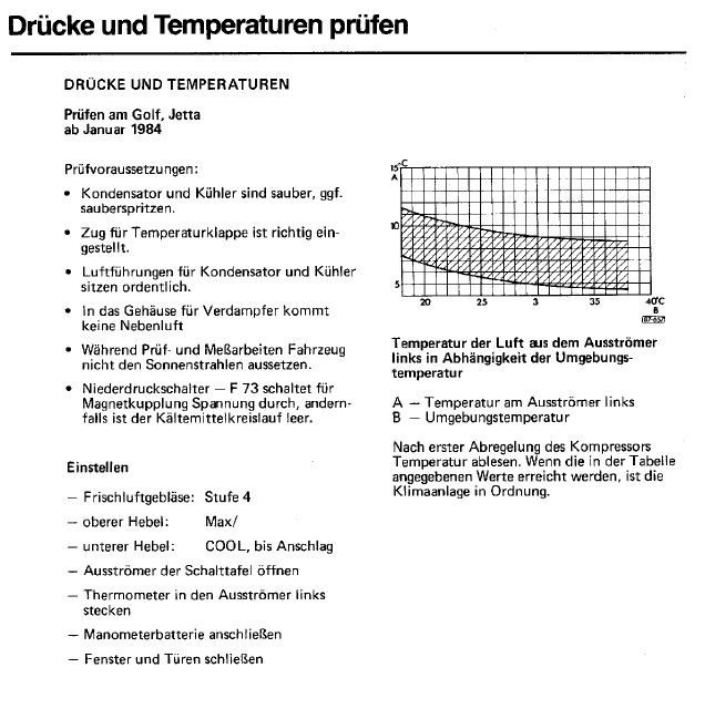

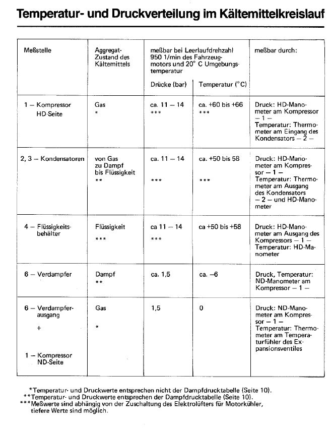

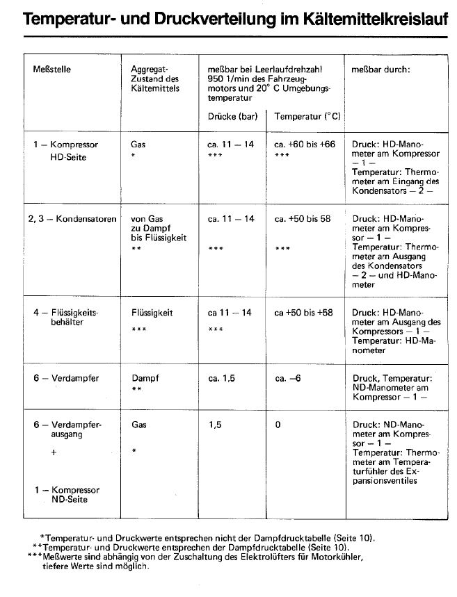

  • Den Kondensator habe ich mir auch auf Lager gelegt. Eigentlich sollen die deutlich effizienter sein. Wenn ich mal Temps messen soll, dann sag bescheid. Im Leerlauf merke ich bei mir jedenfalls, dass die Anlage nicht ganz so doll kühlt als wenn man fährt.
    Die Bilder gelten für Anlagen mit R12, wie sich das mit anderen Gasen verhält weiß ich nicht. Das ist ja teilweise wohl sehr unterschiedlich. Der Leitfaden ist auch alt, könnte sein, dass das sogar noch mit dem York-Kompressor gemessen wurde. Wobei das aus meiner Sicht egal sein dürfte.
  • Hallo,
    avopmap, danke Dir VIELMALS fuer die Infos, sehr nuetzlich und so bisher noch nicht gefunden. Ich habe bisher immer Luefter auf Stufe 3 und rechte (Beifahrer) Seite gemessen. Im Stand kuehlt er mit dem neuen Kondensator so gut wier ueberhaupt nicht, ca. 21 Grad bei um die 27 Grad Aussentemperatur. Das war mit dem alten Kondensator definitiv anders (solange der das Kuehlmittel nicht verloren hatte). Da lies die Kuehlleistung auch merklich nach aber ich habe leider auch keine der Pappen mehr drin. Die sind ja auch leider Goldstaub geworden. Ich werde am Wochenende noch ein wenig rumprobieren ev. auch die richtige Proban/Butan Mischung mal testen.
    Kurzschlussmstr auch Dir vielen Dank, bestaetigt die Infos der Grafik von avopmap.

    Wenn ich mich recht erinnere, dann hatte ich nach einer gewissen Laufzeit der Klima ca 4-7°C an den Ausströmern in der Mitte bei ca 25°C außen, so genau weiß ich es nicht mehr. Im Leerlauf geht es hoch auf (ich meine) ca 10-12 °C. Wenn du willst dann kann ich es mal die Tage nachmessen. Kühlmittel ist R134a, Kondensator ist der originale in Form von Serpentinen ;-).

  • Ich habe die Druecke mal gemessen. Bei ca. 24 Grad Aussentemperatur ist der Druck im System ohne dass der Motor laeuft bei 4 Bar.
    Bei laufendem Motor im Stand ca. 2,4 und 8 Bar und bei ca. 2500-3000 Umdrehungen ca. 1,8 und 9,5 Bar.
    Gas ist ca. 70% Butan und 30% Proban.
  • also Nach ca 10 min Müsste aus den Klimadüsen die Luft mit 7°C austreten. aber dein Gasdruck ist sehr niedrig. wieviel Gramm Gas hast du eingefüllt?
    wenn die Menge stimmt müsste das eigentlich gehen.
    [CENTER][SIGPIC][/SIGPIC][/CENTER]
  • Also zwischen 850gr und 900gr sind die Füllmengen vom R12 Bei 134a 50 gr mehr wegen dem schlechteren Wirkungsgrad. Zusätzlich wenn die Anlage gespült wurde 250gr
    Schmiermittel. Achtung R 12 und 134a haben Unterschiedliche Schmiermittel.
    Kann aber im Wiki nachgesehen werden.
    Der Kann eigentlich nicht Kühlen da du nur die Hälfte Kühlmittel eingefüllt wurde. Deshalb stimmen auch der Gasdruck nicht.
