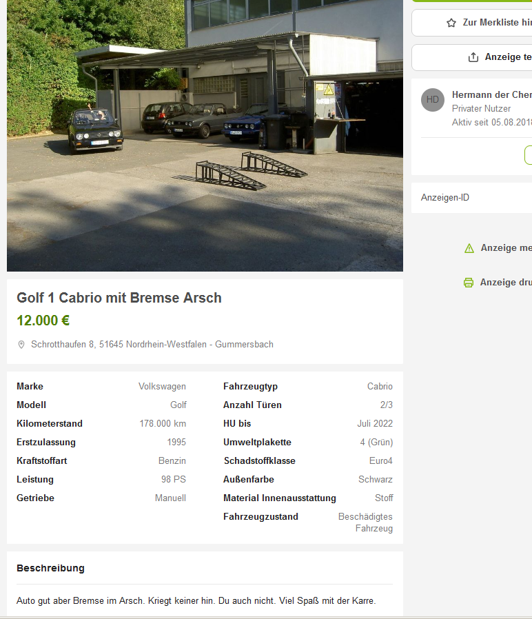

  • Der aus Kleinanz. ist in der Nähe, im Bild ist ein BKV - oder?
    Ja. Mit den angeschraubten gebrauchten 3/35-Bremsdruck... Weißt schon...
