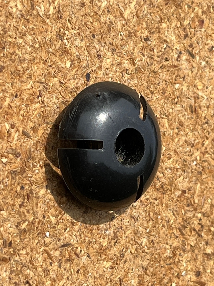

Das war was anderes.
Anschlagpuffer Motorhaube?
Nein, das Teil ist im hinteren Teil des Fahrzeugs zu finden.
Nein auch nicht. Das Teil ist weiter unten.
Anschlaggummi für das Endrohr Auspuff.
Nein, aber es ist ganz in der Nähe. Unterm Fahrzeug bist du schon richtig.

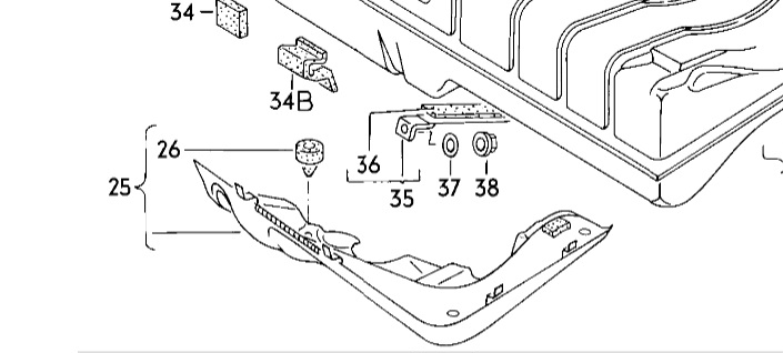

Puffer vom Abschirmblech des Tanks
Dann am Tankhitzeschutz
Hier ein anderes Teil:
Teppichbefestigung / Teppichklammer seitlich am Schweller der Tür.
So etwas gibt es? :O Falls du richtig liegst, hast du/habt ihr auch gleich die Teilenummer parat? Ich muss meinen Teppich immer wieder reinstecken...
Hi
Das müsste N90094801 sein
Diese runden Dinger sind links uns rechts am Schweller und hinten in der Mitte vor der Rückbank dran (vorne irgendwo vielleicht auch noch).
Unter den Einstiegsleisten sind dann noch je 3 richtige Teppichklammern dran. 171 863 153 ist das.
das ist für die Befestigung des Teppichs....
