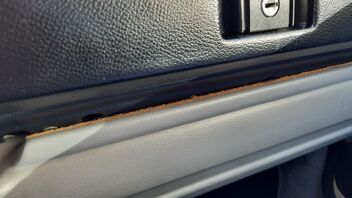

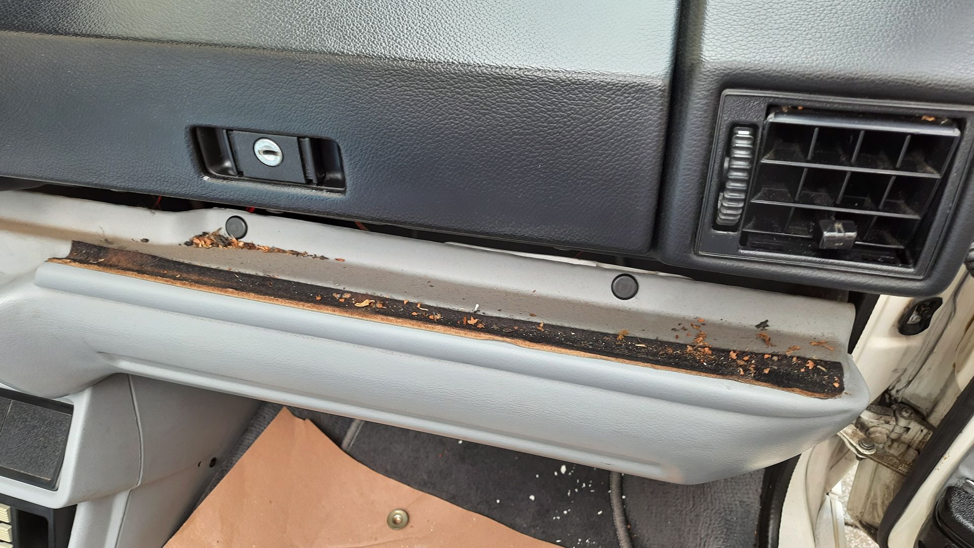

wie habt Ihr dieses Spaltmaß zwischen Knieschutz und Armaturenbrett beseitigt, damit dieser braune Filz oder was es ist nicht mehr so auffällt?
Grüße Frank

Der Knieschutz hat leichte Langlöcher - man kann ihn einstellen. Ist aber ein Geduldsspiel. Wenn ich den Spalt sehr klein mache dann knarzt es beim Fahren, also wieder größer gemacht. Auch mit der Mittelkonsole muß man dann schauen ob es noch perfekt paßt.
Hier kann man es erkennen. Ein Teil ist ein Schlitz, der andere Teil sind Löcher die halt im gesamten größer sind als die Schrauben.

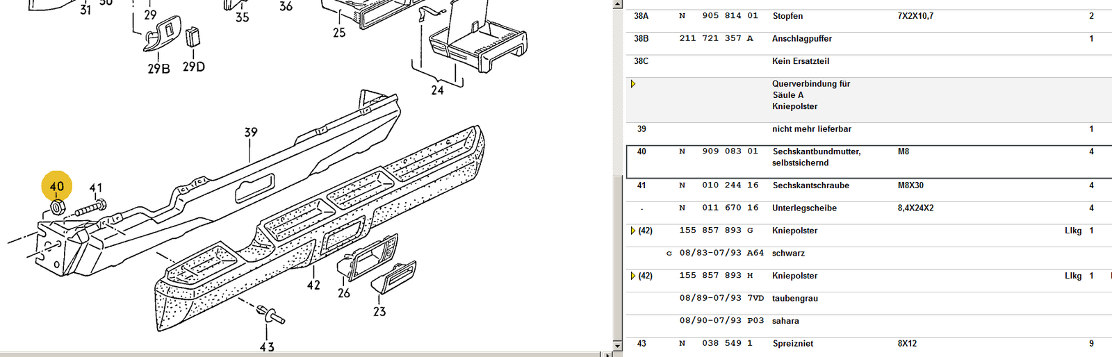

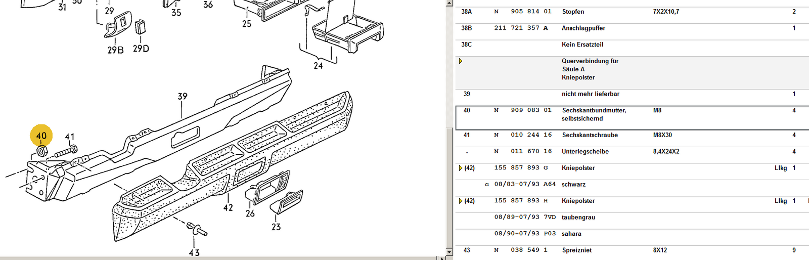

ich habe auch eine Frage wegen des Knieschutzes.
Ist der Drehmoment für den Knieschutz bekannt und wie ist er?
Vielen Dank im Voraus.
Bernd
Das sind M8 Schrauben ... Also 30...40 Nm

Hallo Frank,
der braune Filz war ursprünglich mal schwarz und ist im Laufe der Jahre ausgeblichen. Ich würde dir raten, den Filt abzunehmen oder ggf. durch neuen schwarzen zu ersetzen.
Wenn du ihn ersatzlos beseitigst, sollte der Knieschutz nicht das Armaturenbrett berühren, damit es keine Knarz-Geräusche gibt.
Bei deinem hellen Knieschutz ist m.E. das Weglassen die beste Lösung
MfG
Sämtliche Filz Varianten kannst du hier beziehen, da hab ich auch meine zum dämmen eingekauft 😉
Hab übrigens auch meinen Knieschutz bzw. das Blech dahinter komplett mit 1mm Filz beklebt...nix knarzt mehr 👍
Absesehen davon das man dort nur suboptimal mit einem Drehmomentschlüssel hantieren kann ziehe ich immer "fest" - also Ellebogen mal Armlänge

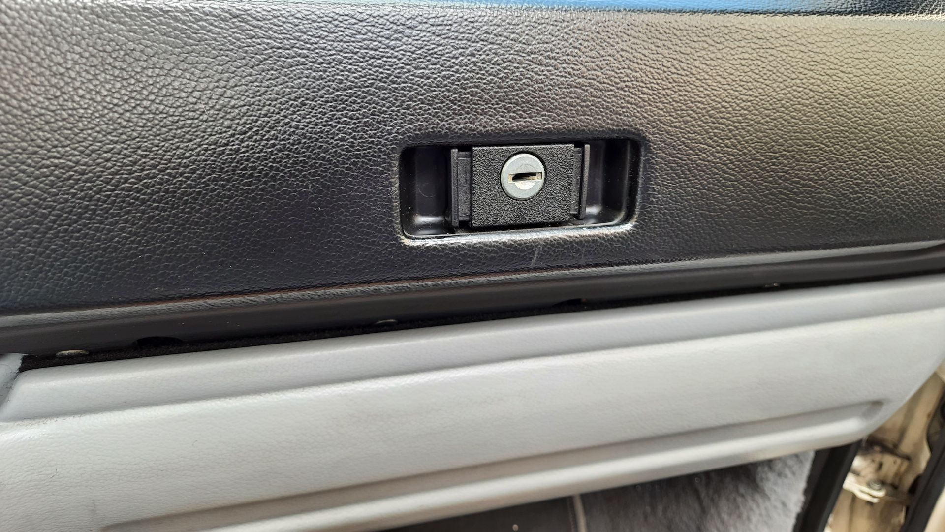

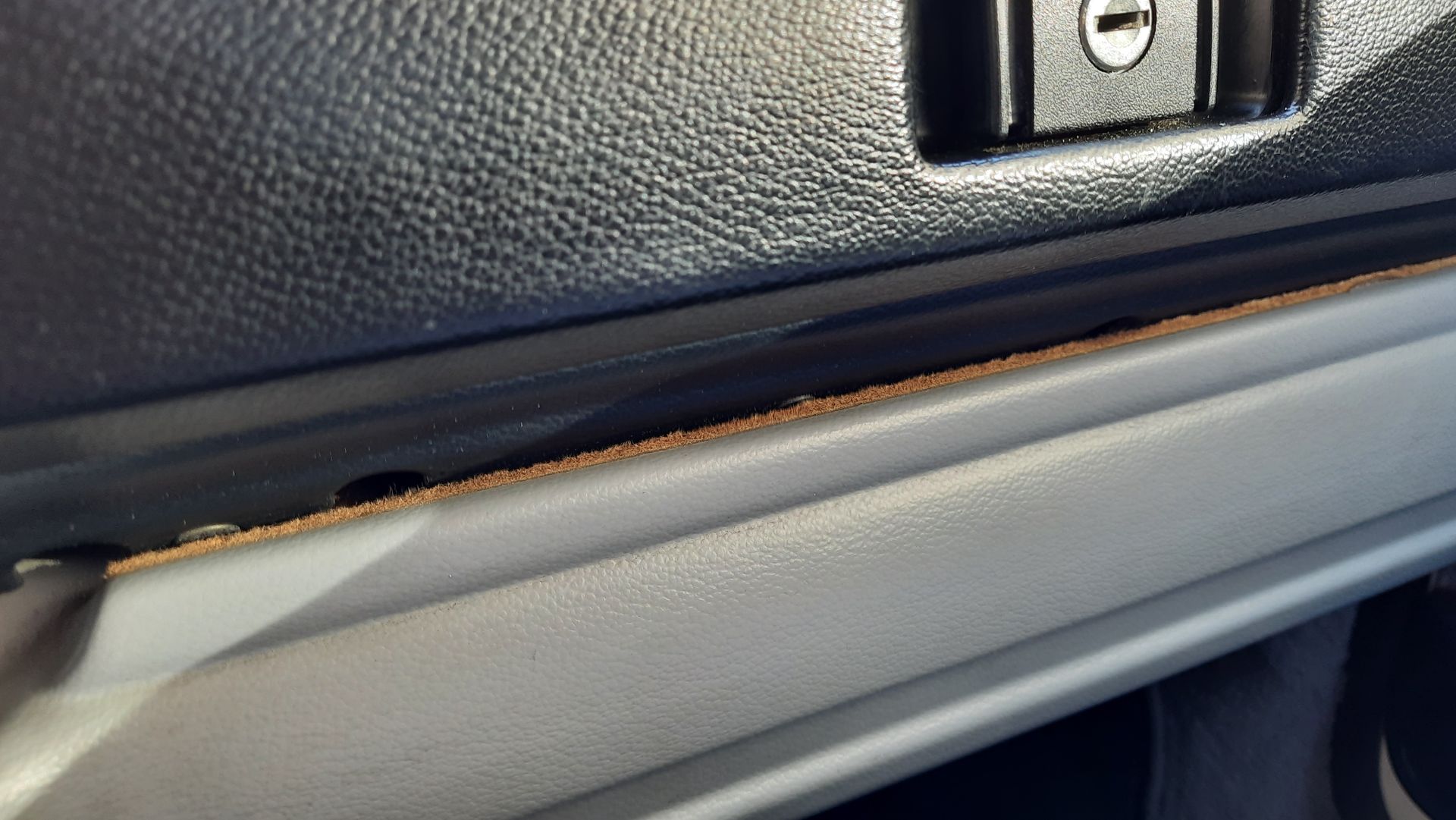

Habe nun den Filz erneuert und einen Tag später frage ich mich wieso ich nicht einfach den Filzstreifen gedreht habe
Sieht gut aus! Hast Du den alten denn in einem Stück ab bekommen dass Du ihn wieder so hättest verkleben können?
Ja, den konnte ich an einem Stück so abziehen und hätte den auch wieder umgedreht aufkleben können. Es wäre noch mehr als genug Klebekraft auf dem Streifen gewesen.
Ich bezweifle das das mit dem alten Klebestreifen langfristig halten würde...lieber einmal richtig machen und 30 Jahre Ruhe 😉
Doch, im vorderen Teil ist er eh eingeklemmt. Beim probeplazieren des neuen Streifens welcher noch nicht geklebt hatte ich kurz überlegt den gar nicht festzukleben

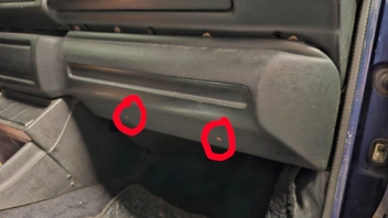

Ich wollte keinen neues Thema aufmachen.
Wie wird denn der Knieschutz ausgebaut, damit man an den Filz heran kommt.
Zudem sind mir bei meinem Golf zwei Löcher am Knieschutz aufgefallen, wo an meinem Golf sicherlich zwei Schrauben fehlen.
Die Schrauben sind auf der Beifahrerseite im unteren Drittel.
Kann mir einer sagen was für Schrauben da rein kommen?
