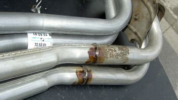

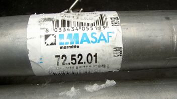

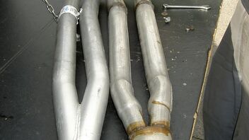

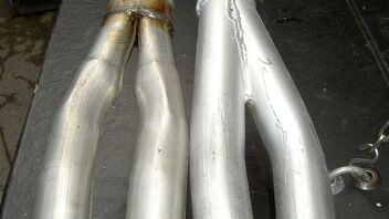

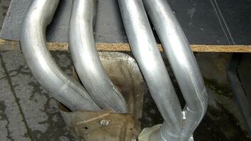

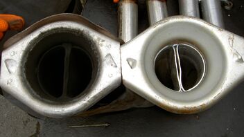

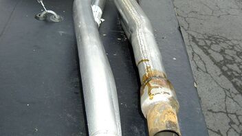

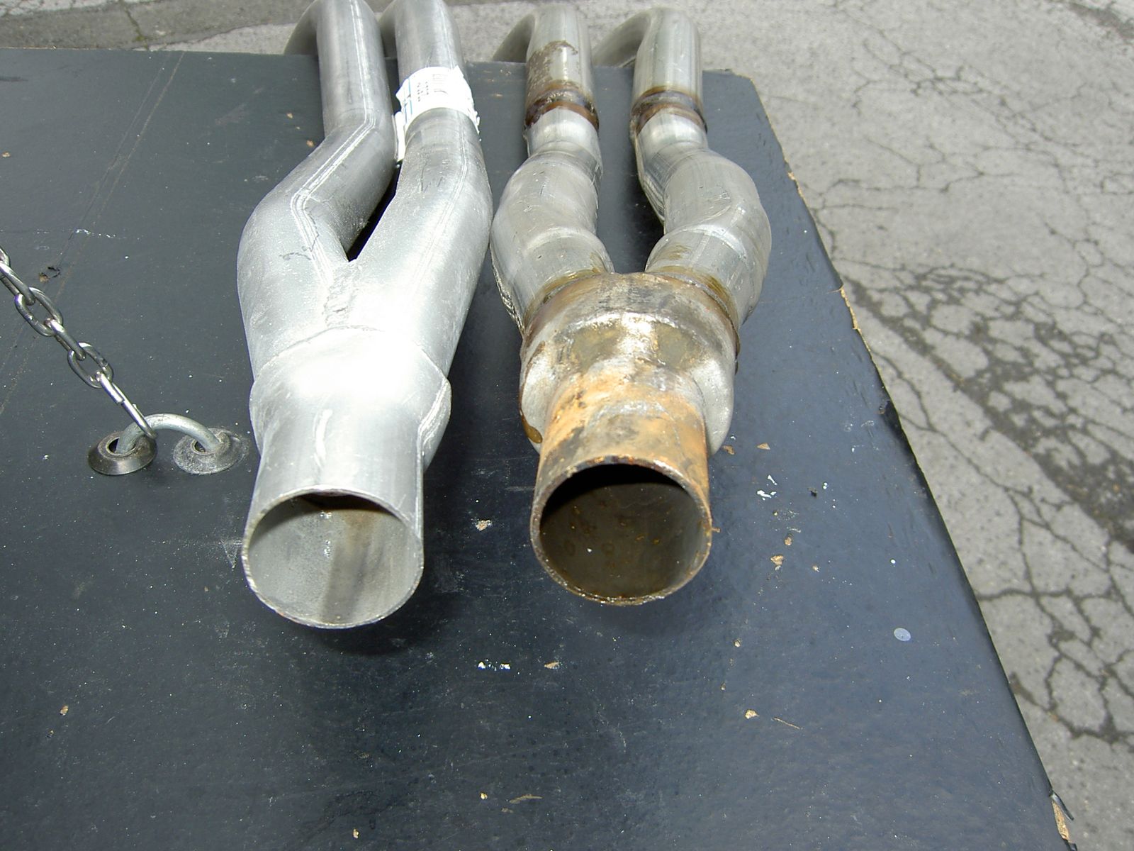

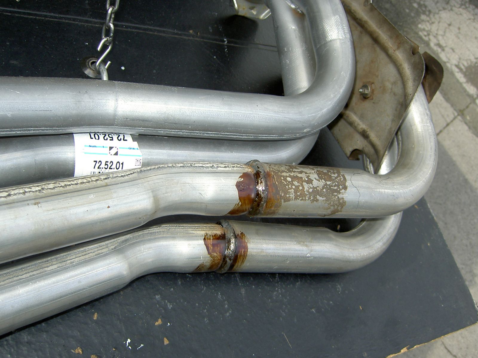

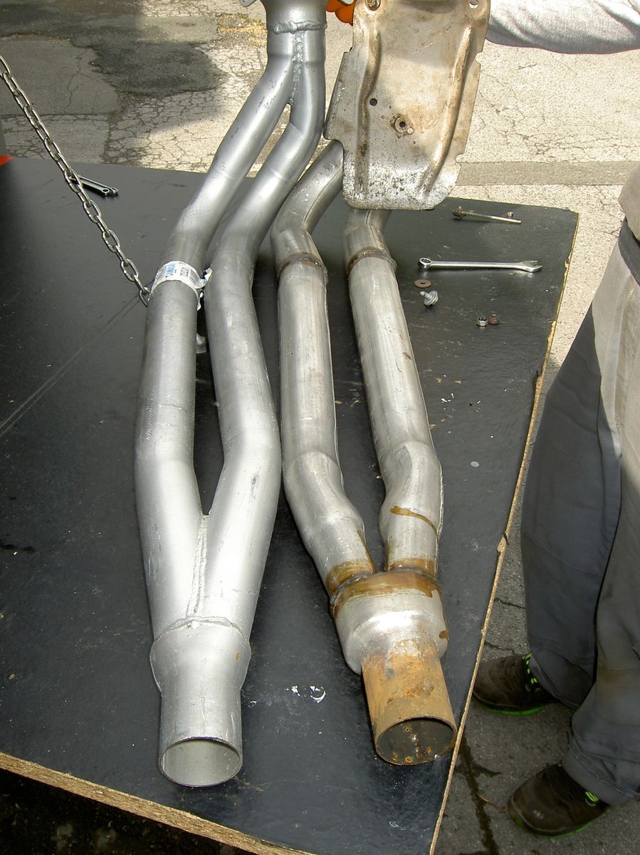

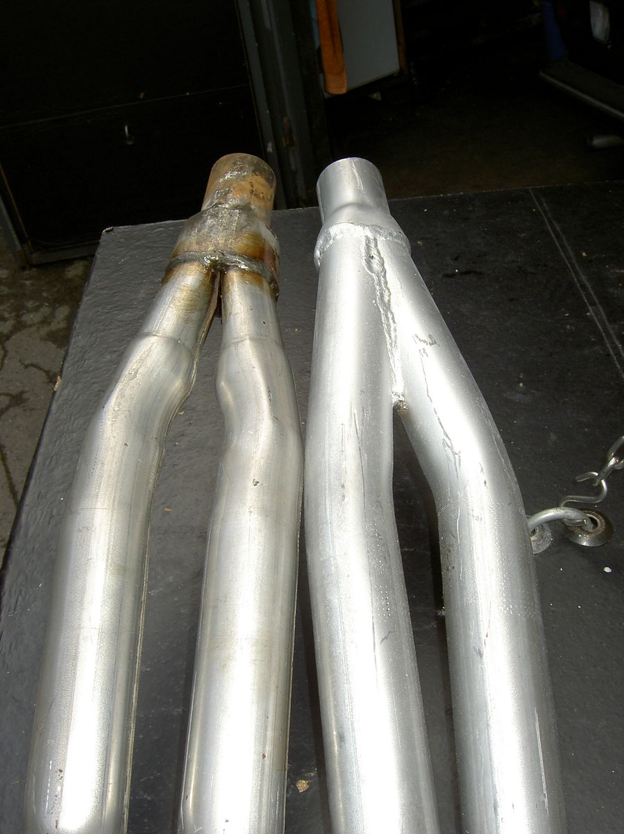

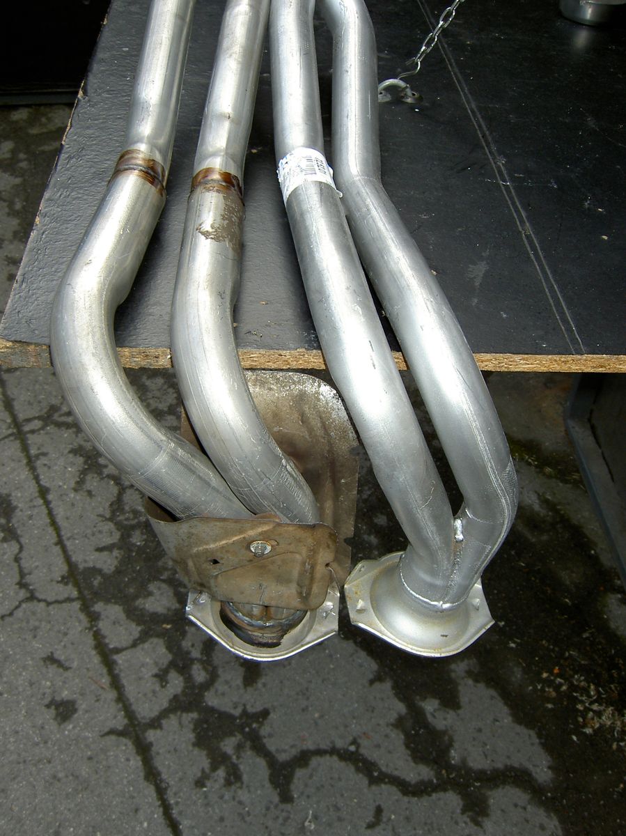

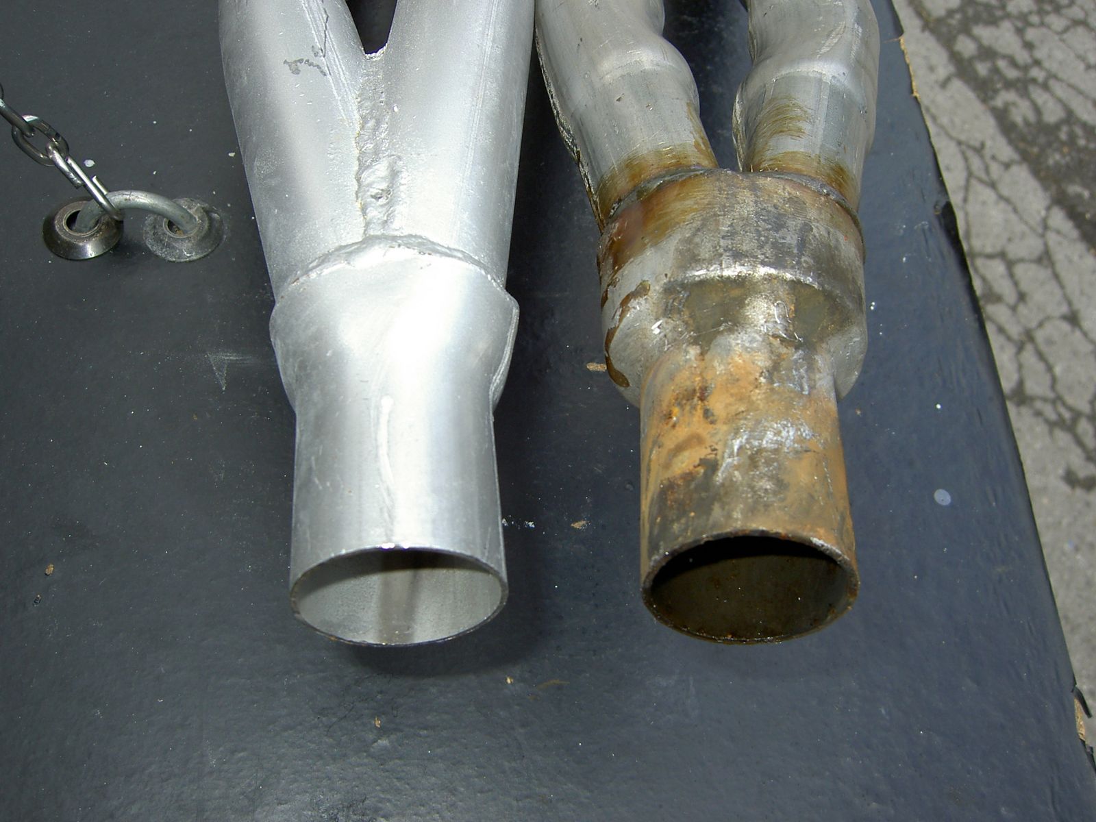

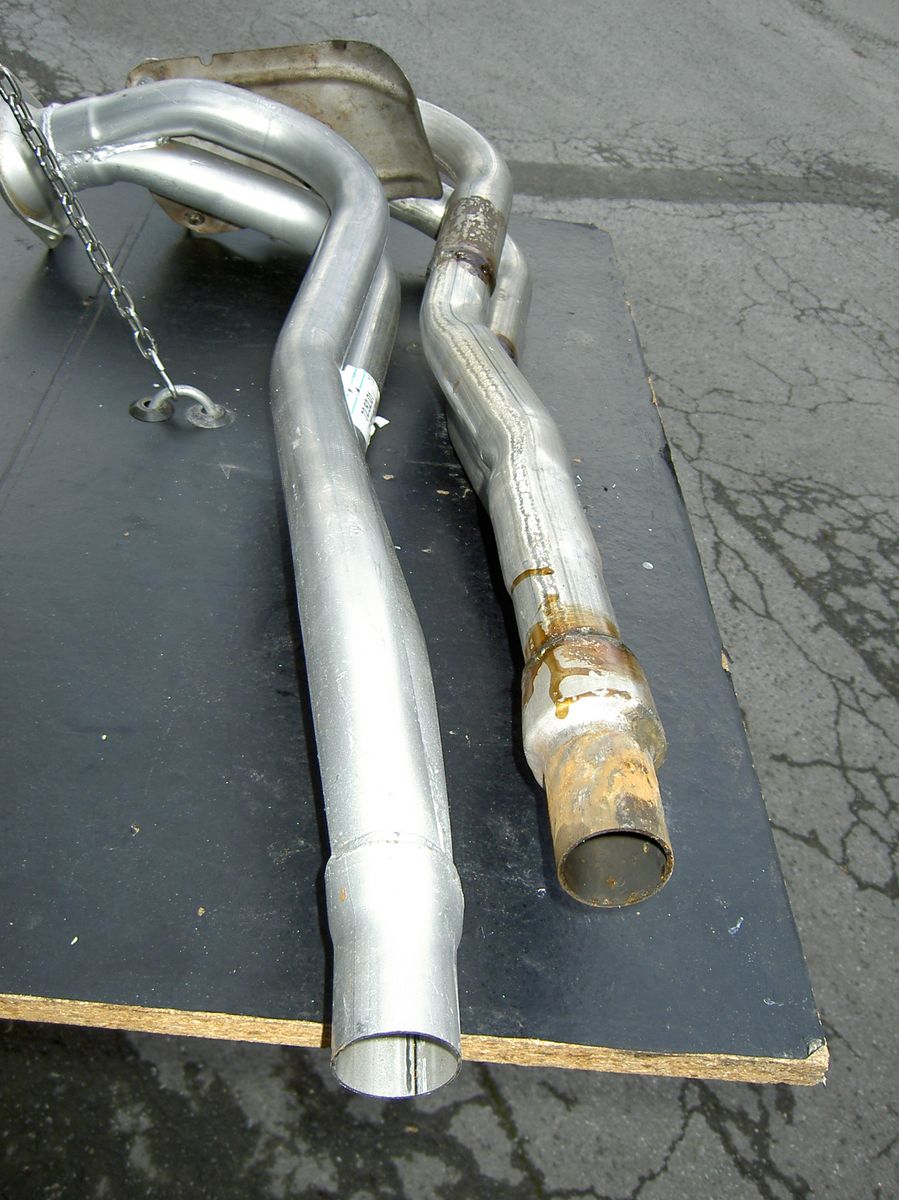

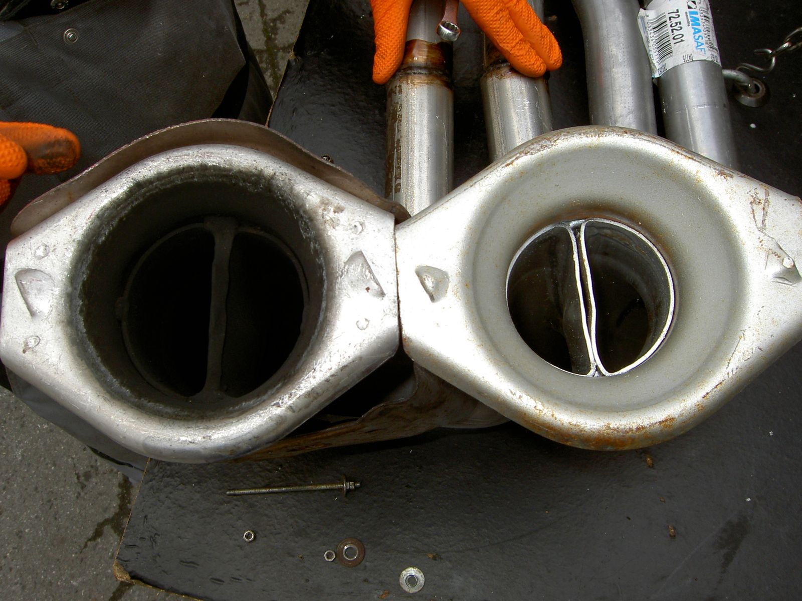

    Hier noch ein paar Bilder - und wie immer gilt das Motto: Kaufste billig kaufste 2 mal 8)
    Das saubere Rohr ist das von Imasaf - das Schmutzige ist das Äquivalent von Walker.

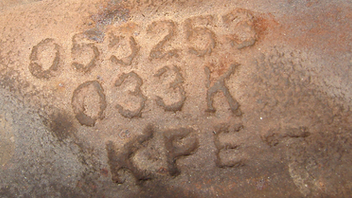

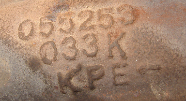

  • Wichtig ist das es den DX von und bis gibt. Bedeutet das ab FIN ? den DX nur noch mit Kat gab und sich dadurch auch einge Sachen geändert haben. Aber seine 112PS hat er behalten :thumbup:
  • Wenn man z.B. nach dem Krümmer sucht wird man schnell feststellen das VW vom ursprünglichen Flexrohr auf das Klammerzeug änderte und das auch nicht nur ein mal :)
    War beim Scirocco genau so
    055 253 033 K

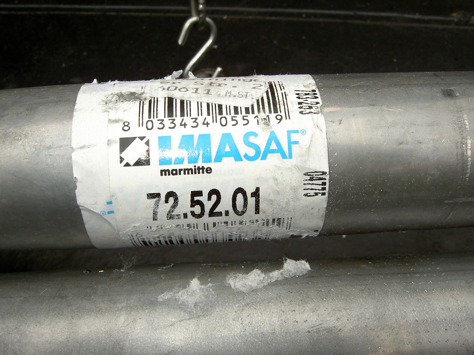

    Imasaf kauft eigentlich auch nur zu, manchmal erwischt man da sogar Ebersbächer oder Ernst Teile, zu erkennen an der Endung mit dem Zusatz ...-eb oder ...-er.
