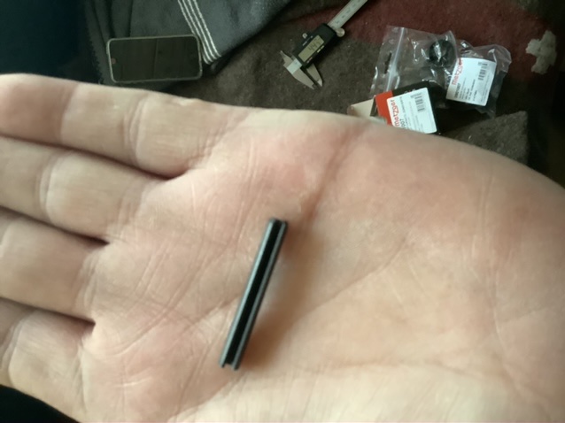

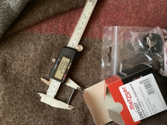

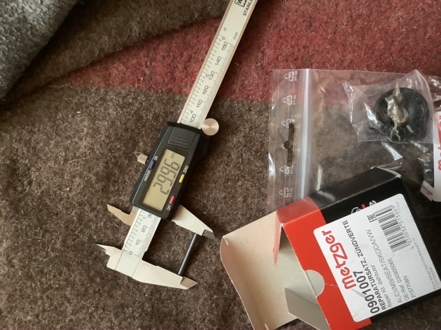

Ich hab den mal eben für dich vermessen.
Die dicke variiert an einem Ende mit 4,25mm das andere Ende 4,16mm
Länge kannst du dem Bild entnehmen 😉

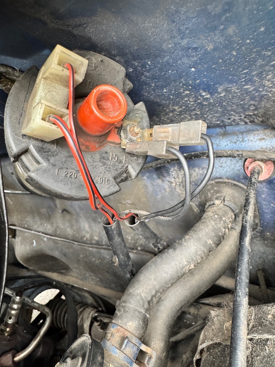

Bin wieder vom schrauben zurück, hatte zwar nen Teilerfolg, allerdings das Pech, das der Hallgeber nicht gewechselt wurde 😞
Ursache: der Zündverteiler ist trotz Flutung mit Rostlöser so festgebacken, das sich der Meister nicht getraut hat den mit größerer Gewalt runterzureißen und Gefahr zu laufen das der dann möglicherweise beschädigt ist und mein Auto nicht mehr fährt 🙈

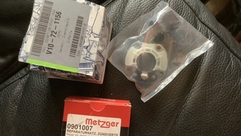

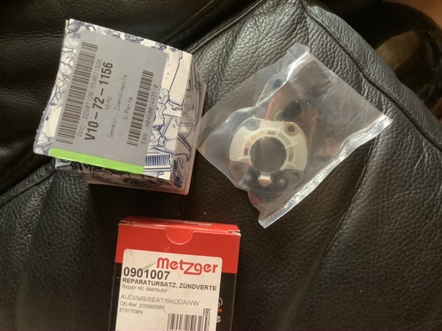

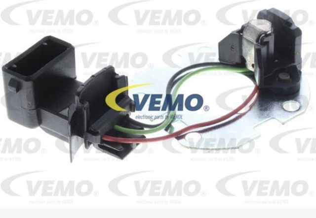

Der Metzger Satz hätte, bei meinem vermutlich etwas älteren Bosch Verteiler, übrigens nicht gepasst, dafür einer von VEMO der völlig anders aufgebaut ist, Bild folgt gleich noch.

Da ich keinen gebrauchten mit hoher Laufleistung haben möchte, hab ich dann nochmals in den Tiefen des Internet gewühlt und hab einen aus der letzten Baureihe mit der Bosch Nummer 0237520044 nagelneu gefunden bei dem auch die günstigeren Hallgeber als Ersatz passen 👍
New old stock im original Bosch Karton, kein AT Teil aus USA von nem Händler 😂
Den Hallgeber von VEMO hatte ich mir sicherheitshalber noch besorgt, der geht morgen wieder zurück.

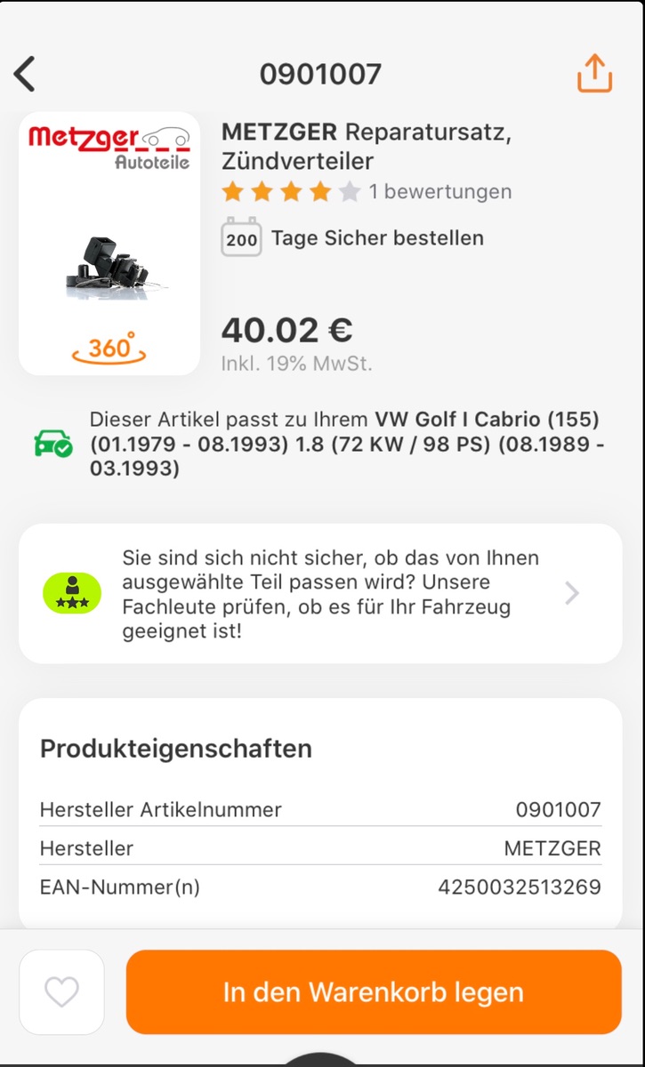

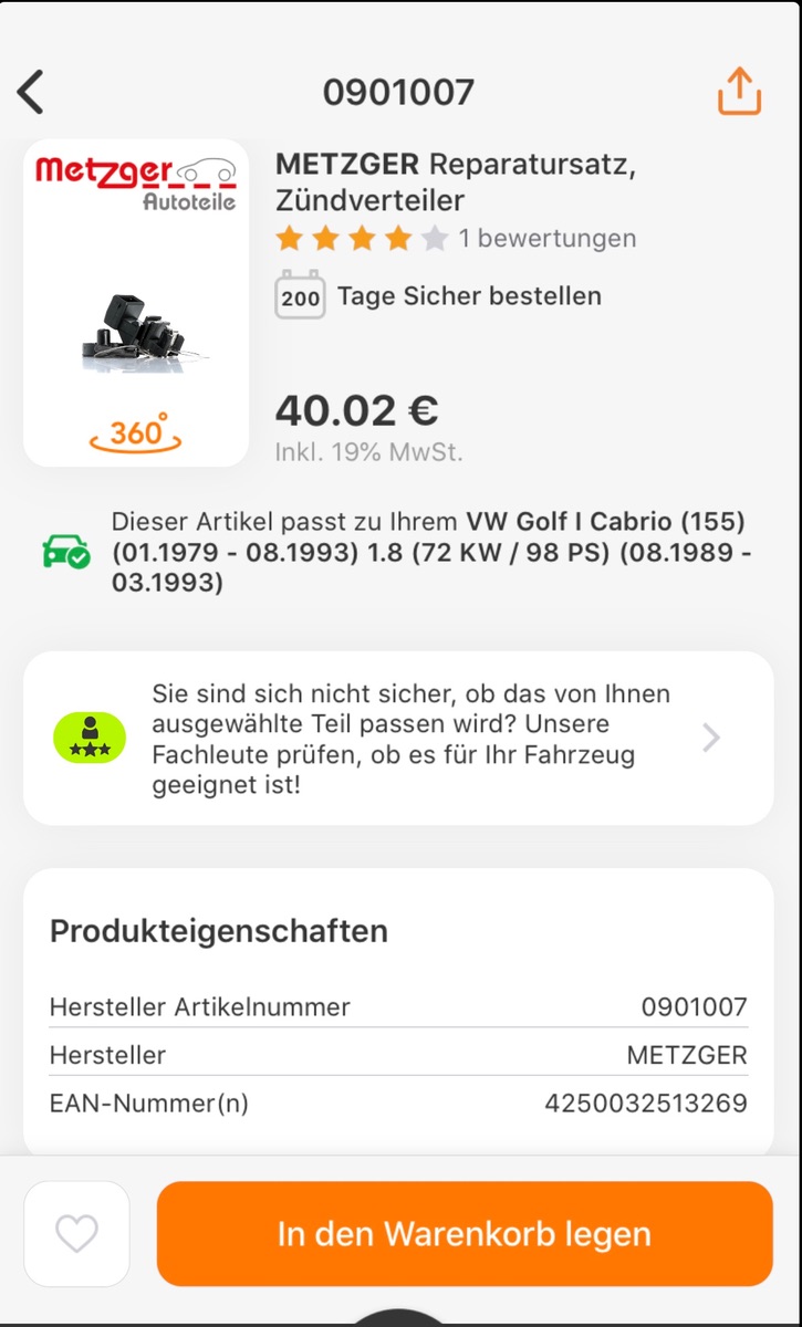

Hallo zusammen, mein Hallgeber (Zündung) ist nun auch defekt, nur leider passt der bestellte RepSatz von Metzger nicht.
Welchen muss ich denn dann kaufen?
Kann mir da jmd.helfen?
Sorry, dass ich das Thema noch mal ausgrabe, aber so richtig bin ich bisher nicht fündig geworden, welches das richtige Bauteil ist wenn der Metzger Hallgeber nicht passt.
Die Schrauben sind wohl an verschiedenen Stellen?!
Danke vorab.
BOSCH 1237031296
