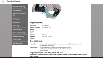

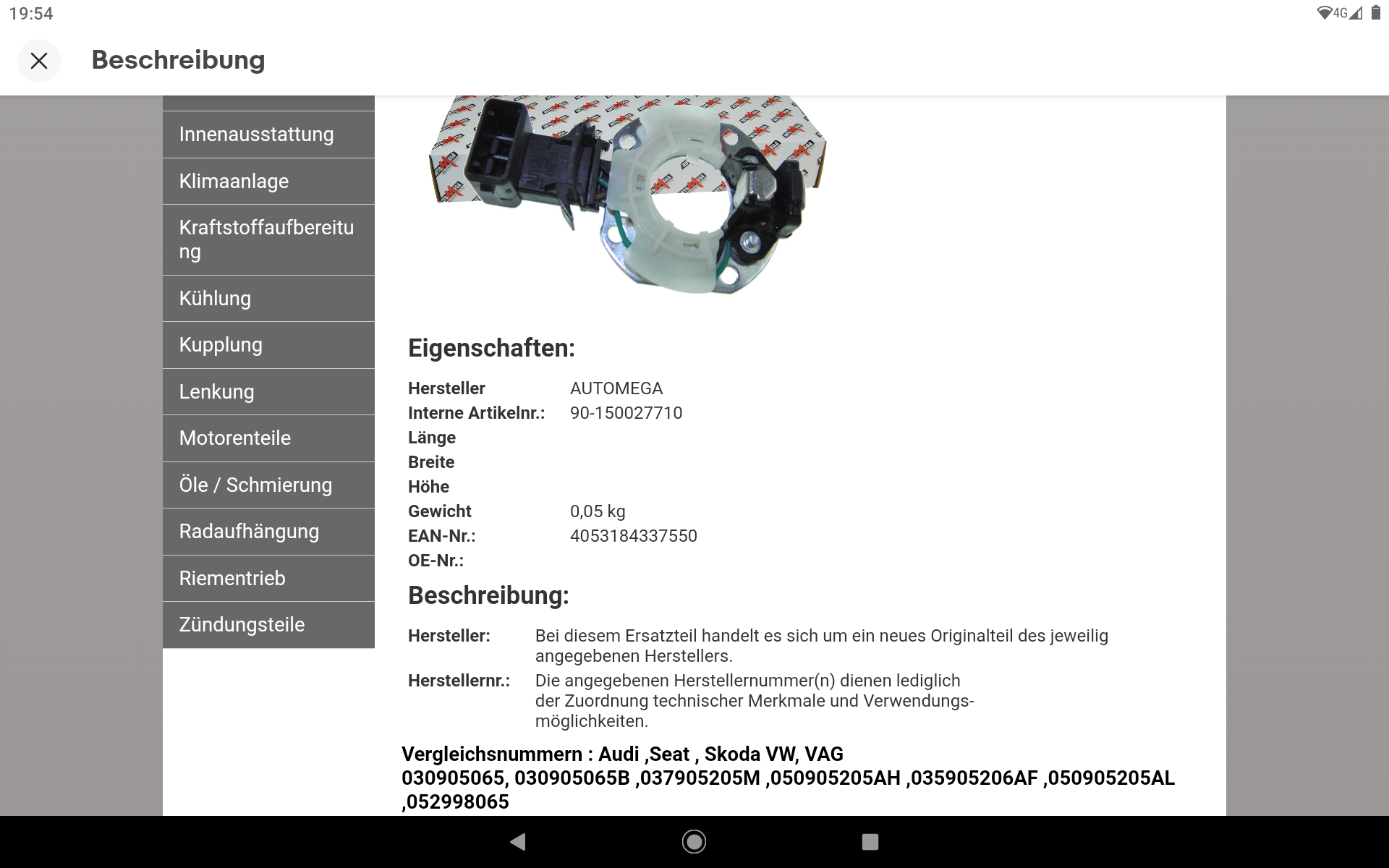

    Hallo zusammen, leider habe ich diese Unterhaltung erst heute entdeckt. Ich habe mit Erfolg auch kürzlich den Hallgeber getauscht. Beim Ausbau muss man etwas beherzt ziehen, vermutlich hat dies mit dem Antriebsrad zu tun ( Schrägverzahnung ). Als Hallgeber habe ich erst nur welche ohne den Ring gefunden, dann aber einen mit Ring benutzt, der als Golf 2/3 Ersatzteil im Netz kursiert. Passt und funktioniert. Kostet in der Bucht bei Anbieter Teiletheke keine 12€. Ist vllt nix für Originalfetisch. Versuche ein Bild einzufügen. Welle ölen. Habe einen 4er Spannstift aus dem Baumarkt verwendet. Der hat ca. 4,2+-mm um zu spannen.
