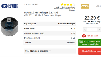

    Hier die Ruville-Teilenummer: (natürlich "gerade" nicht auf Lager) ;)
    Ruville 325432

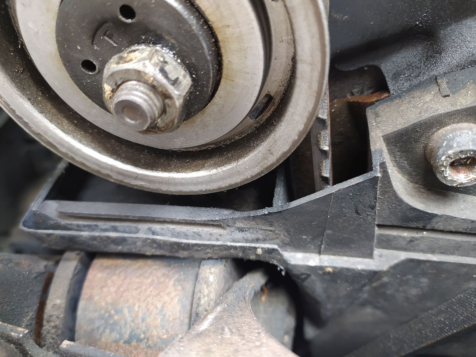

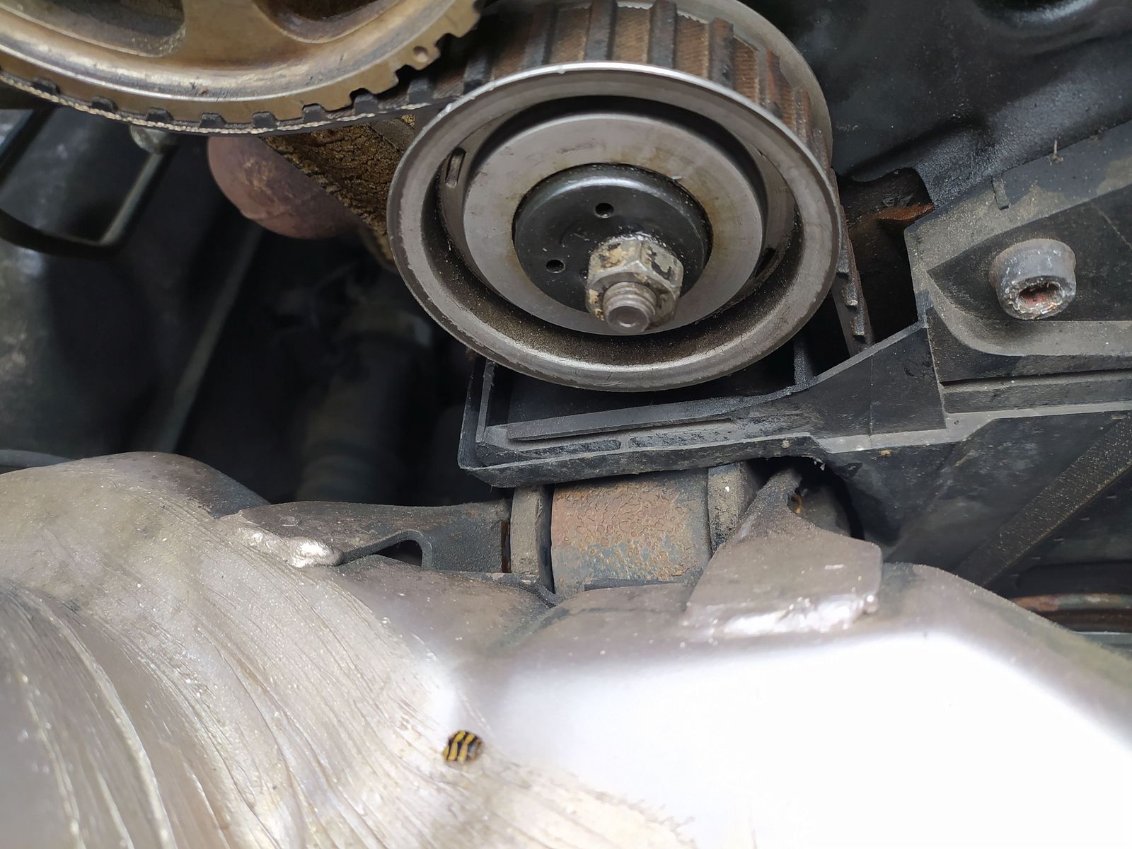

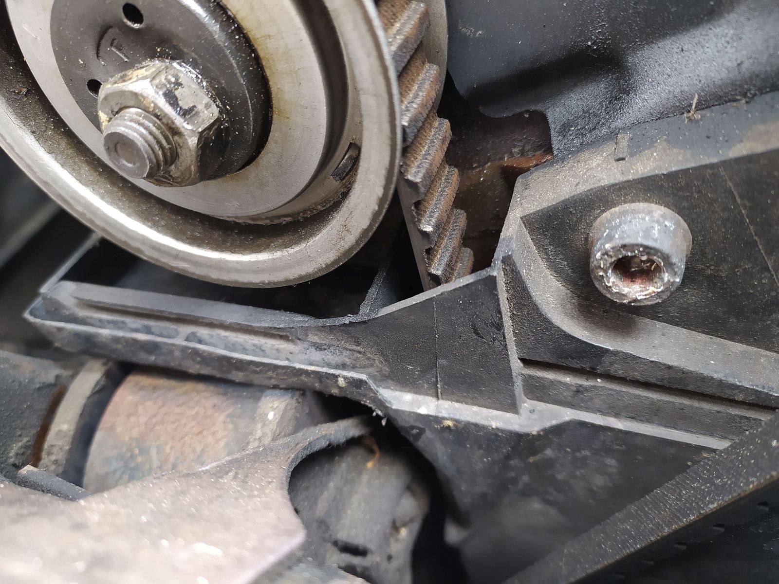

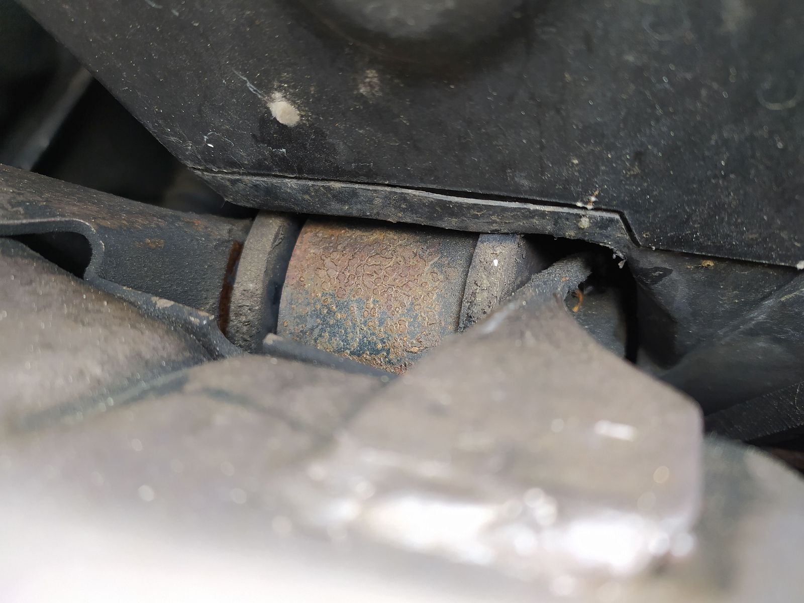

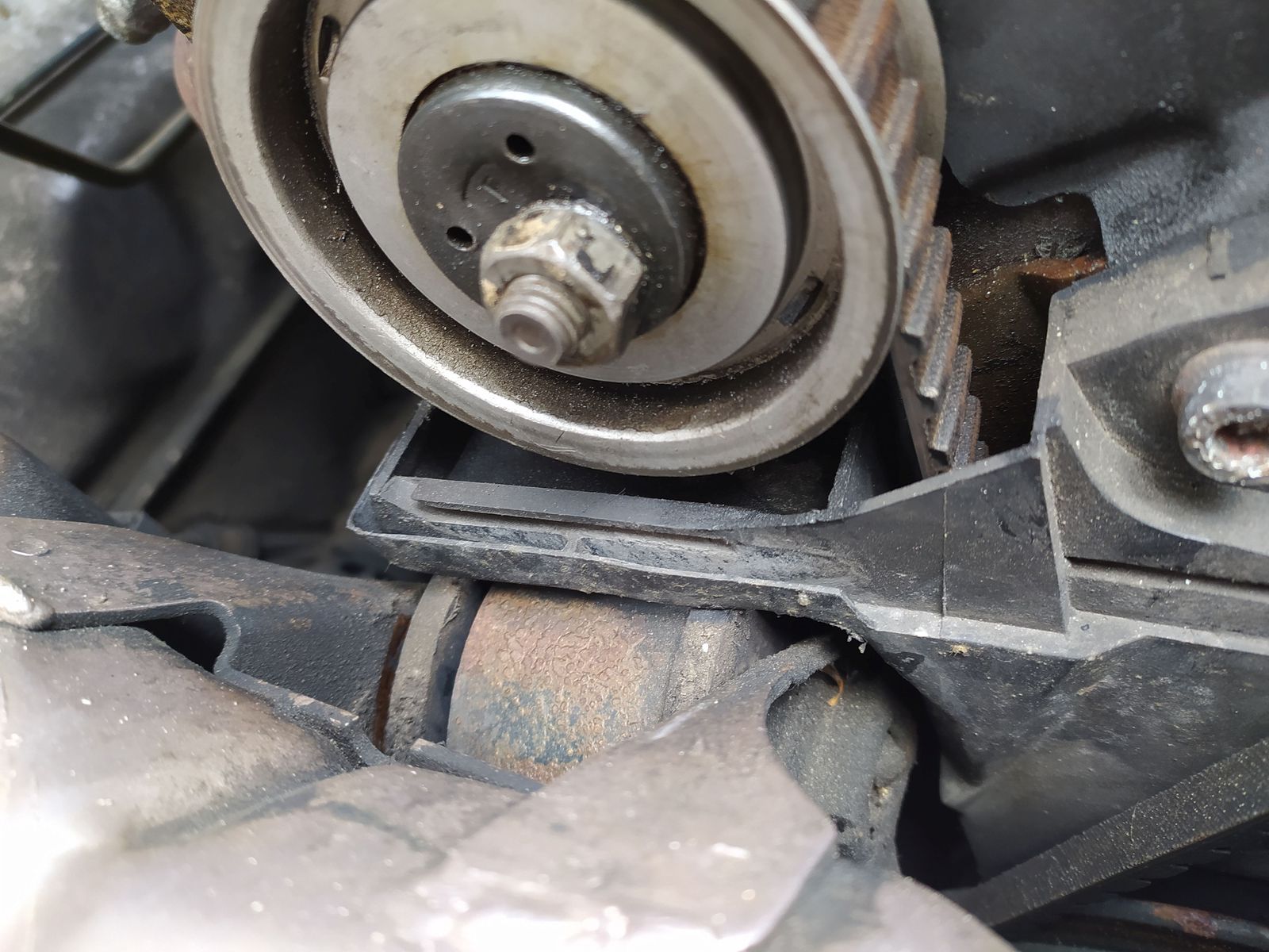

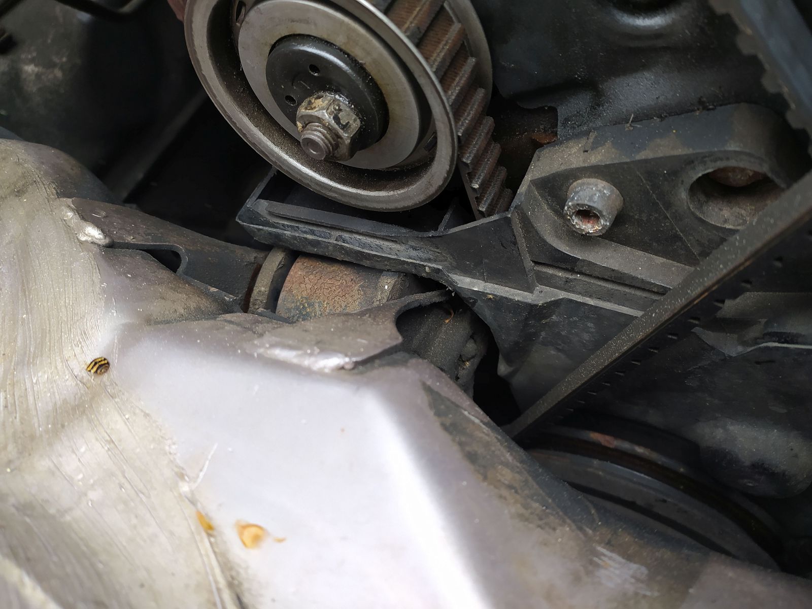

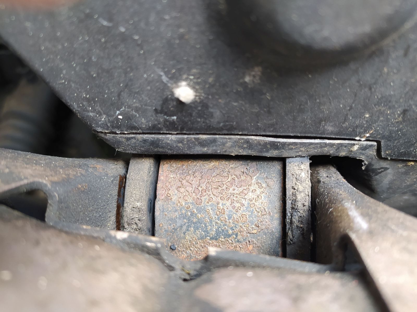

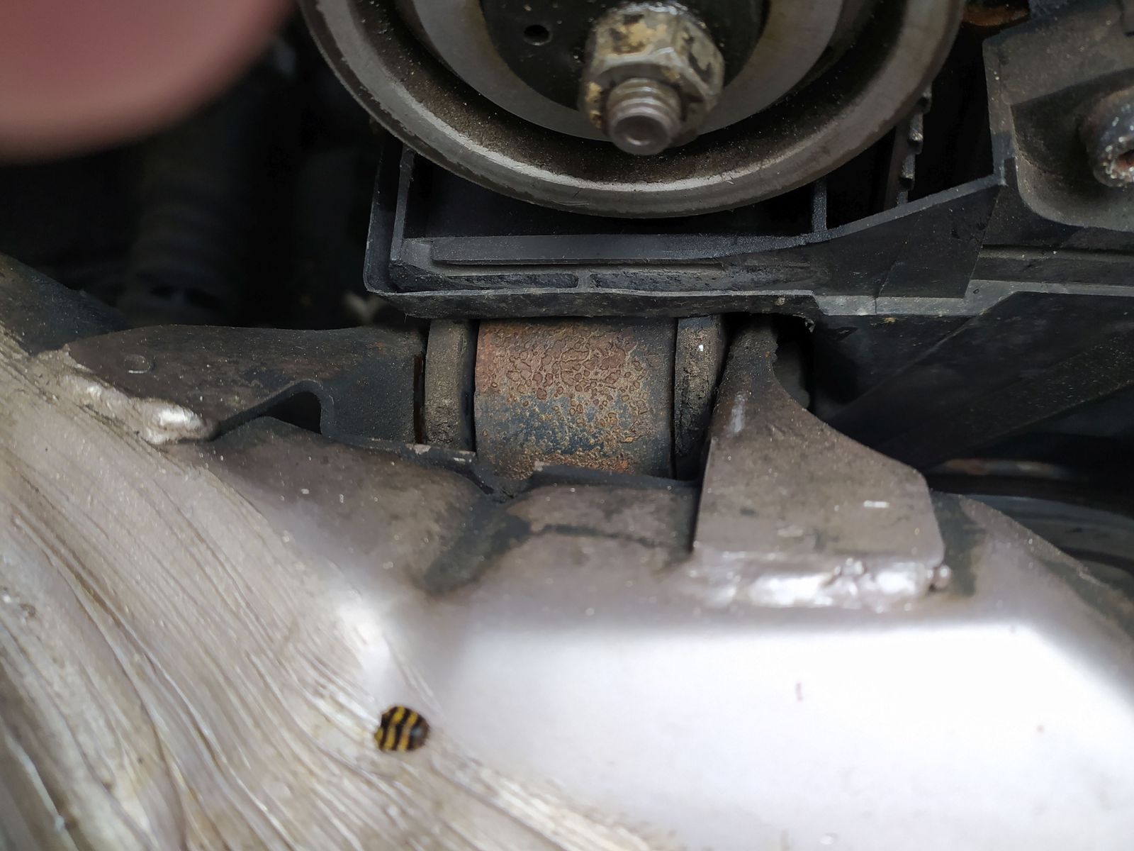

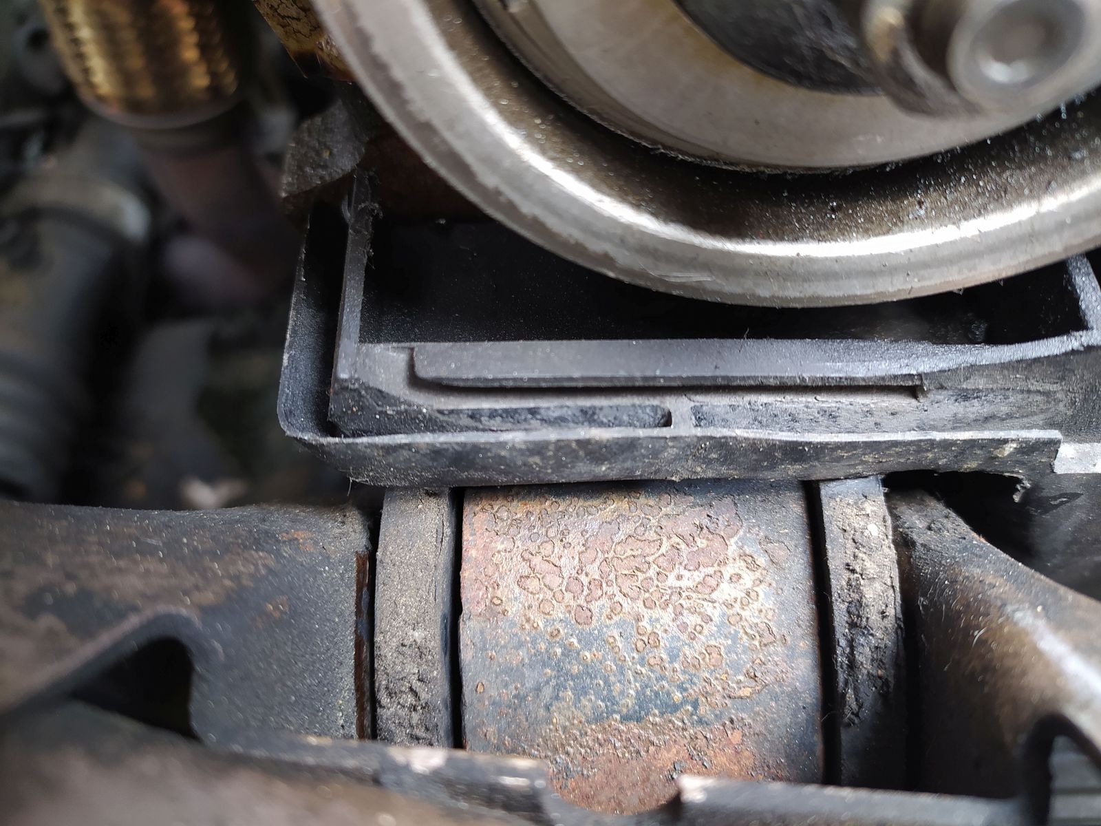

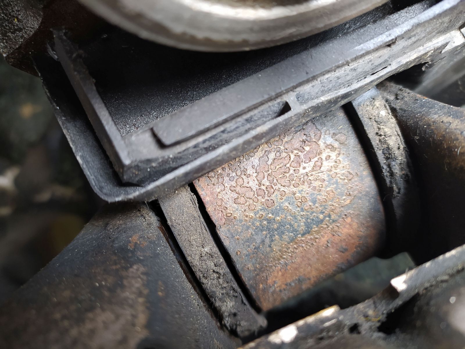

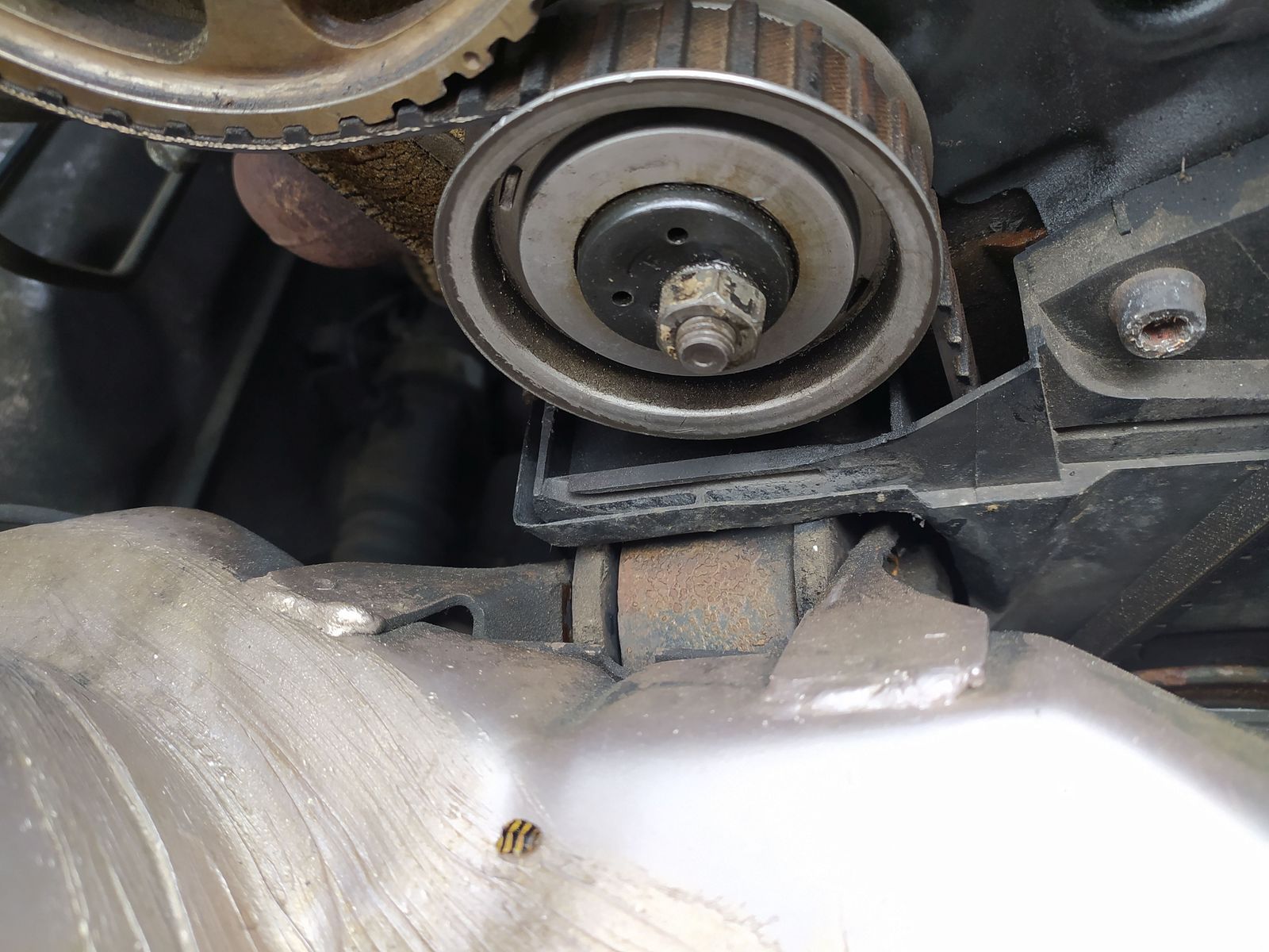

    vielleicht kannst du mal schauen, ob die Zahnriemenverkleidung schon auf der Halterung der Karosserie aufliegt, oder ob da noch Luft ist.
    Viele Grüße Horst
  • Ich schau morgen gerne mal nach, wenns heller ist. :eye:
    Man sollte meine defensive Fahrweise und mein handwerkliches fachliches Geschick dabei nicht vergessen. :pc150:
    Wenn mancher Rennfahrer hier zehn Ersatzteile tauschen muss wegen Überforderung, ist es bei mir eins... :sch3:
    Ich will ja schliesslich mit der Lady noch die 1 Million Kilometer erreichen... :op46:

  • Hier ein paar Bilderchen. Ein paar mehr, weil ich nicht wirklich wusste, was Ihr eigentlich wollt... :hihi:

  • Ich habe meinen gesamten Motor/ Getriebe weitestmöglich nach in Fahrtrichtung links gedrückt, ein bisschen Spielraum hat man da ja und so hat mein ein bisschen Zeitplus. Sieht dort aber so aus, als wenn das schon gemacht wurde.
