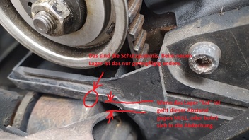

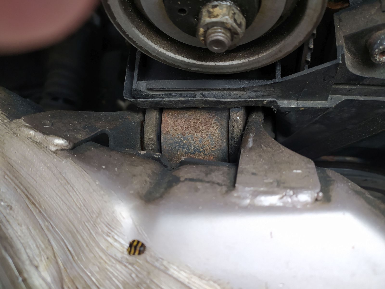

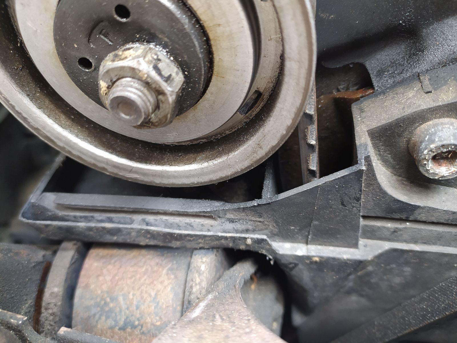

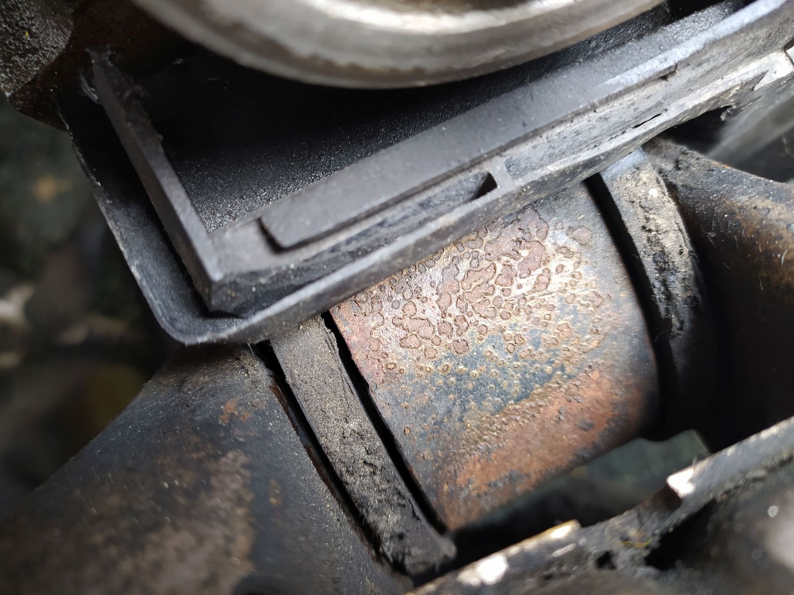

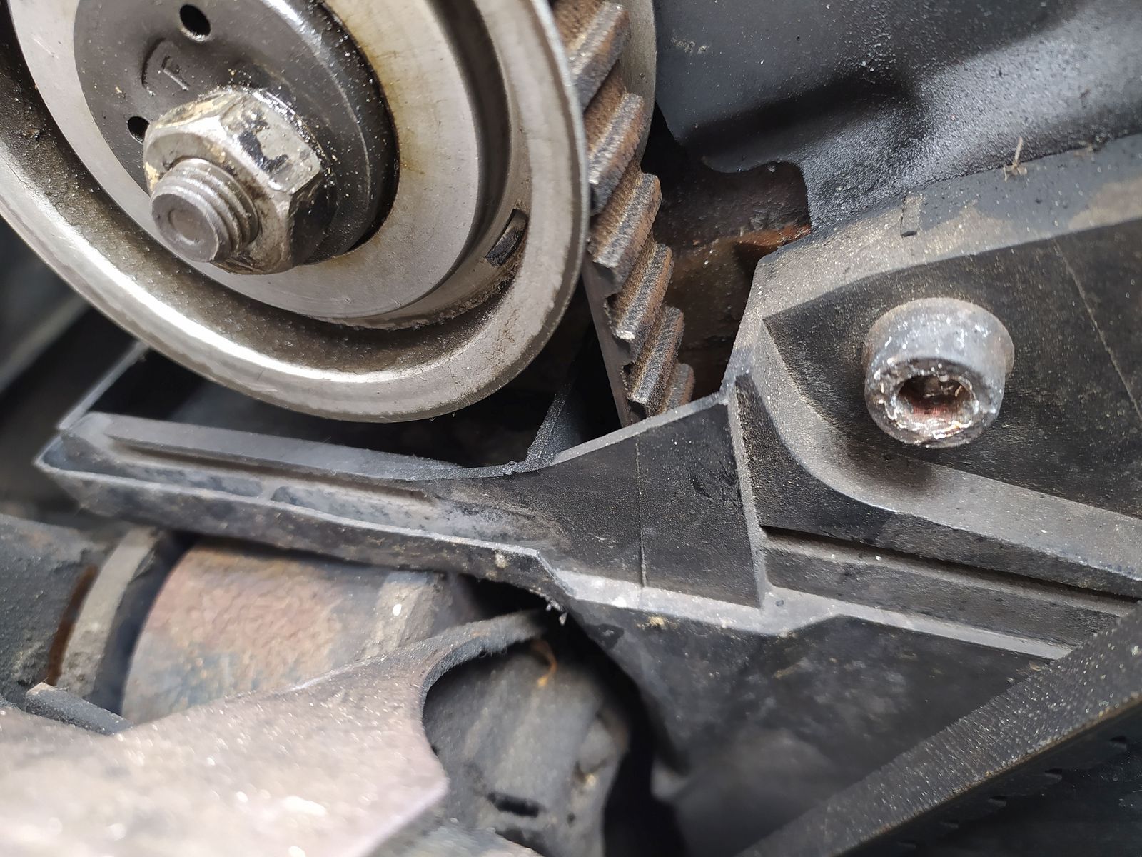

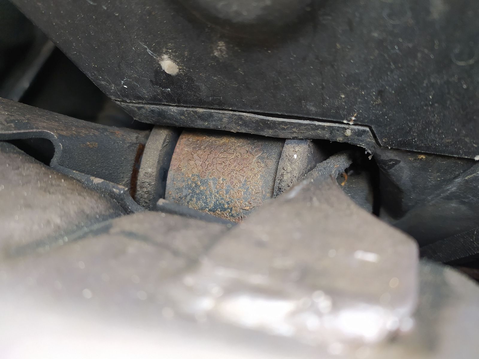

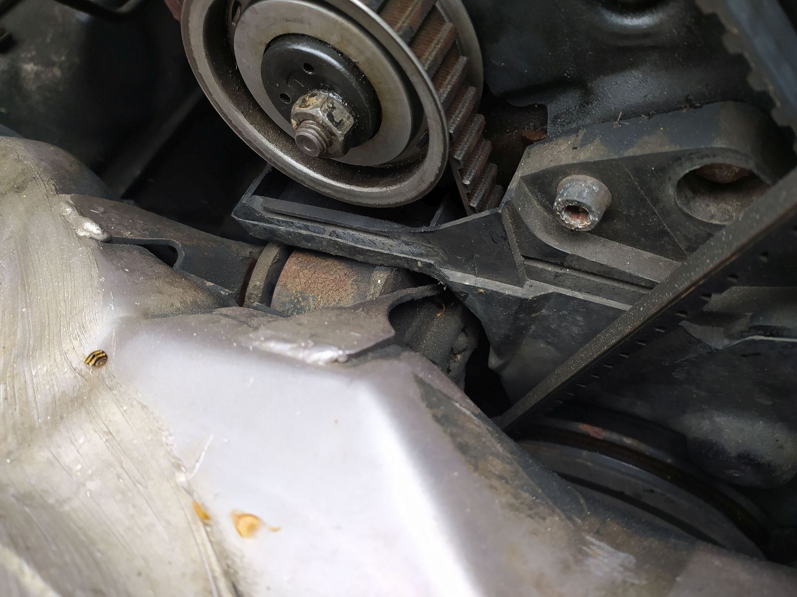

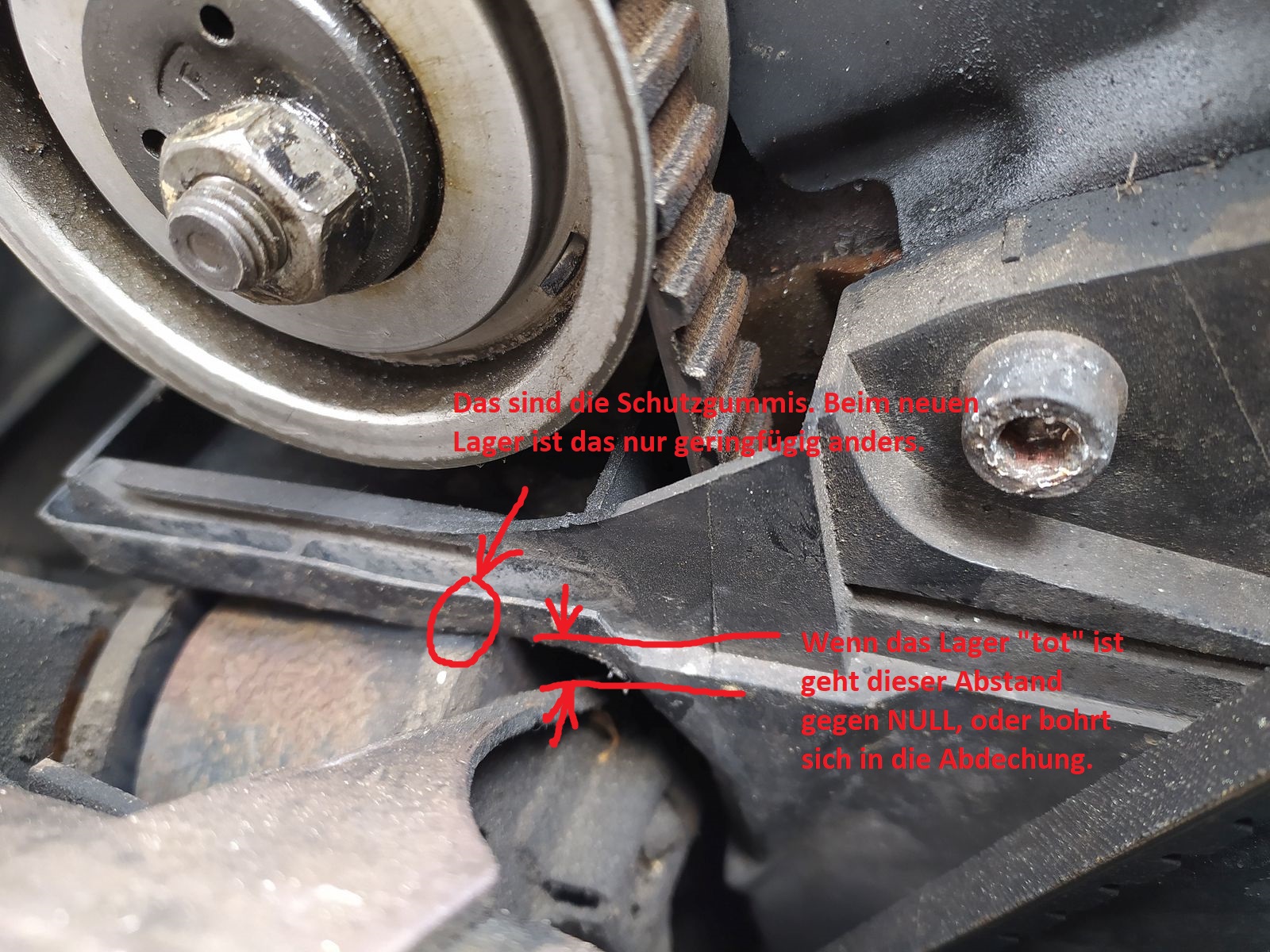

    Hi, wieviel Platz ist bei euch zwischen Getriebe und Querlenkerstrebe?
  • ulridos
    SM
    Reaktionen
    1.686
    Beiträge
    4.457
    102
    Karteneintrag
    ja
    • 25. April 2022 um 18:09
    reichlich...
    Wenn die Frage schon aufkommt, wechsle gleich die Motorlager... und zwar alle 4 . 8)

    Lager sind alle frisch. Drehmomentstütze vorn und Getriebestütze haben Langlöcher. Über die Getriebestütze läss sich der Motor kippen?

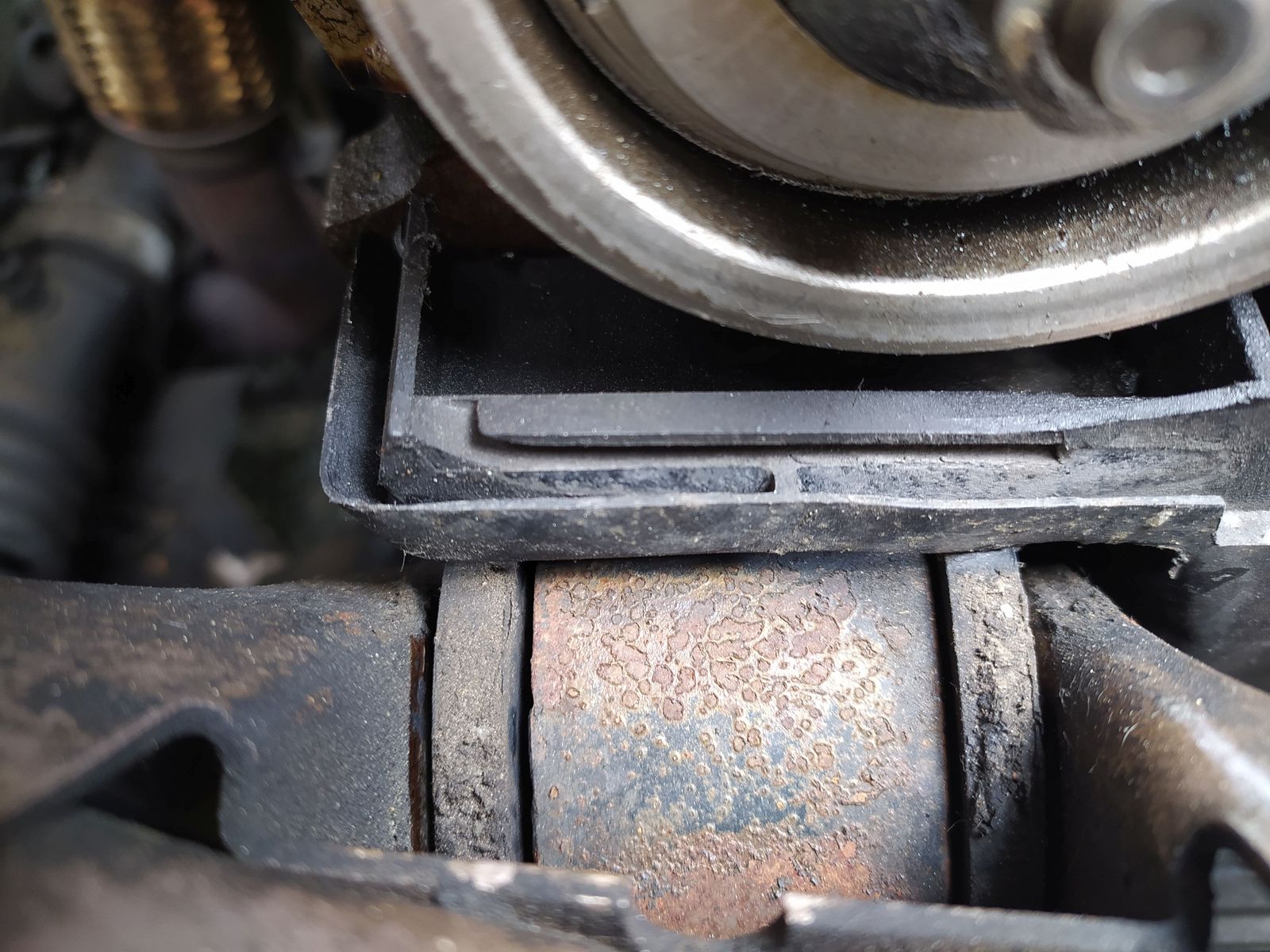

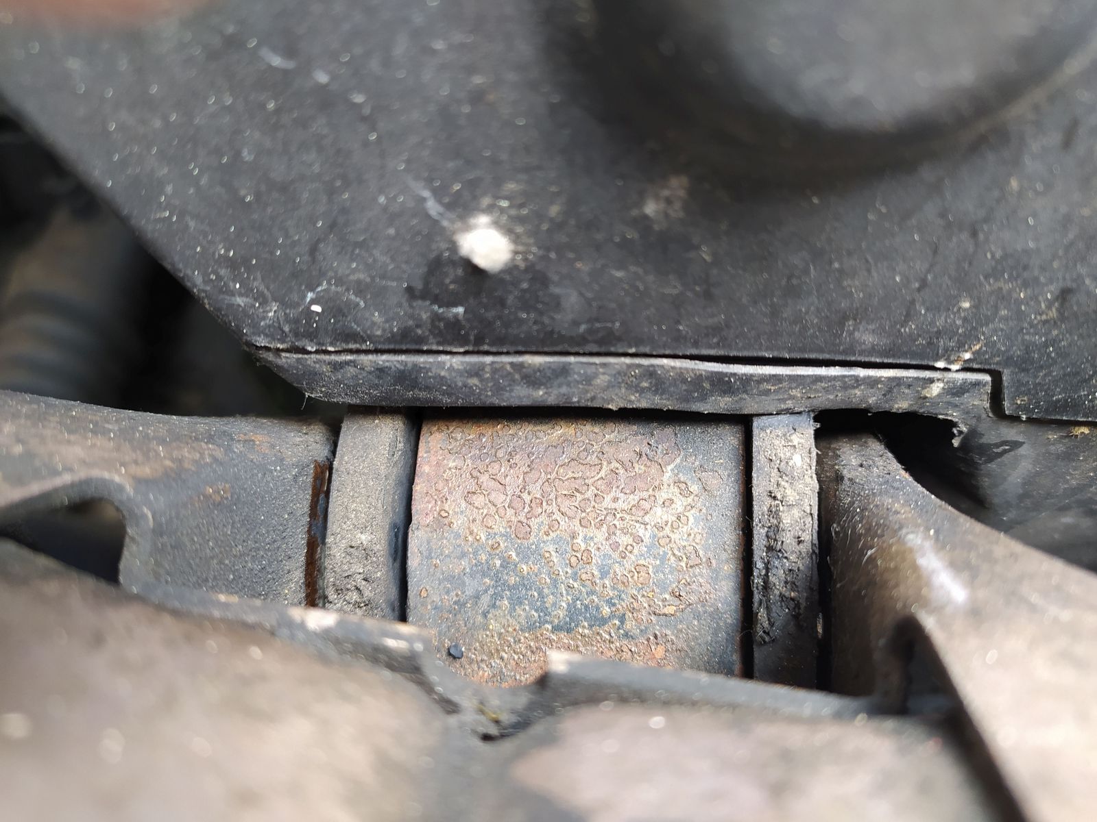

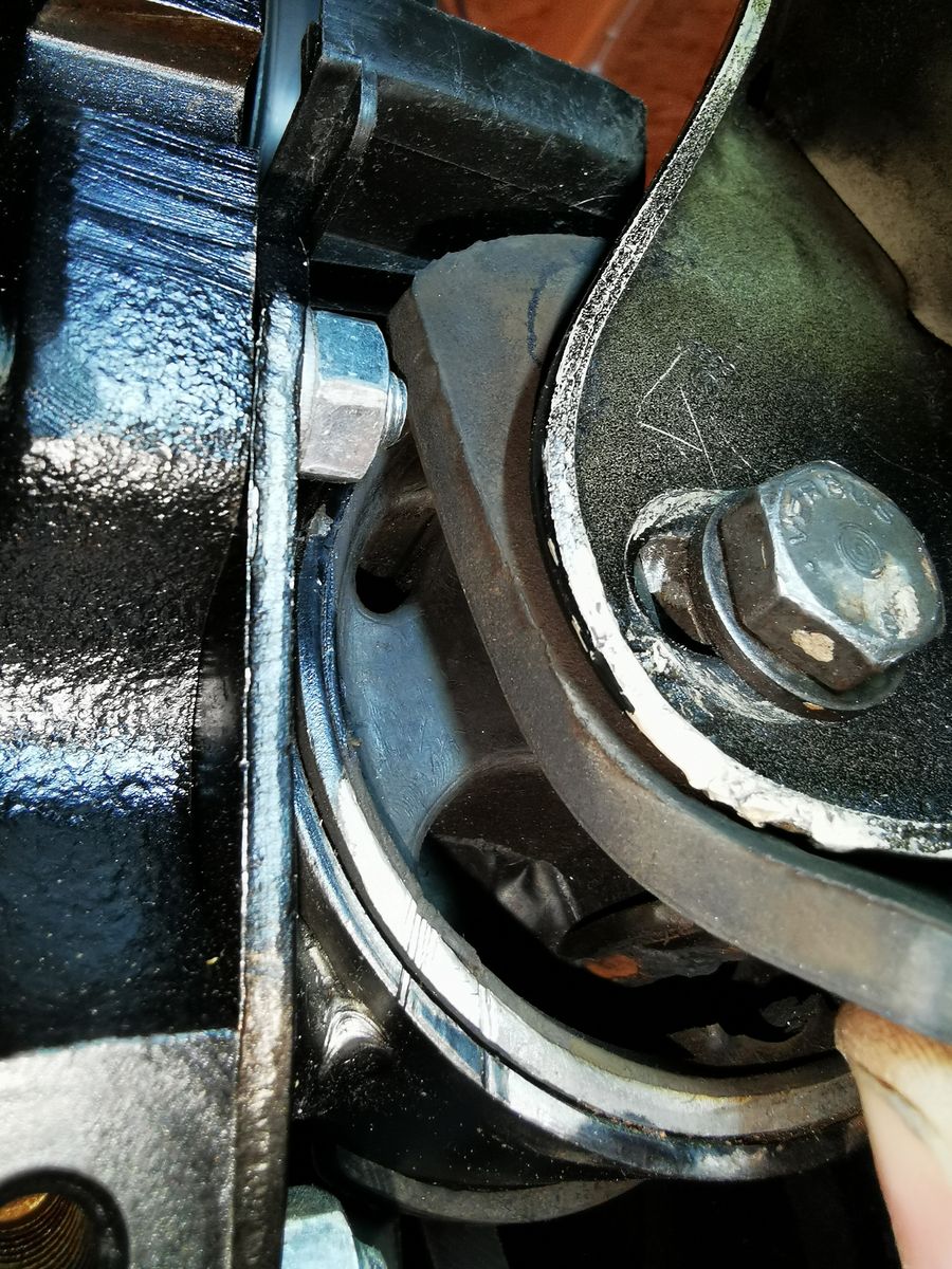

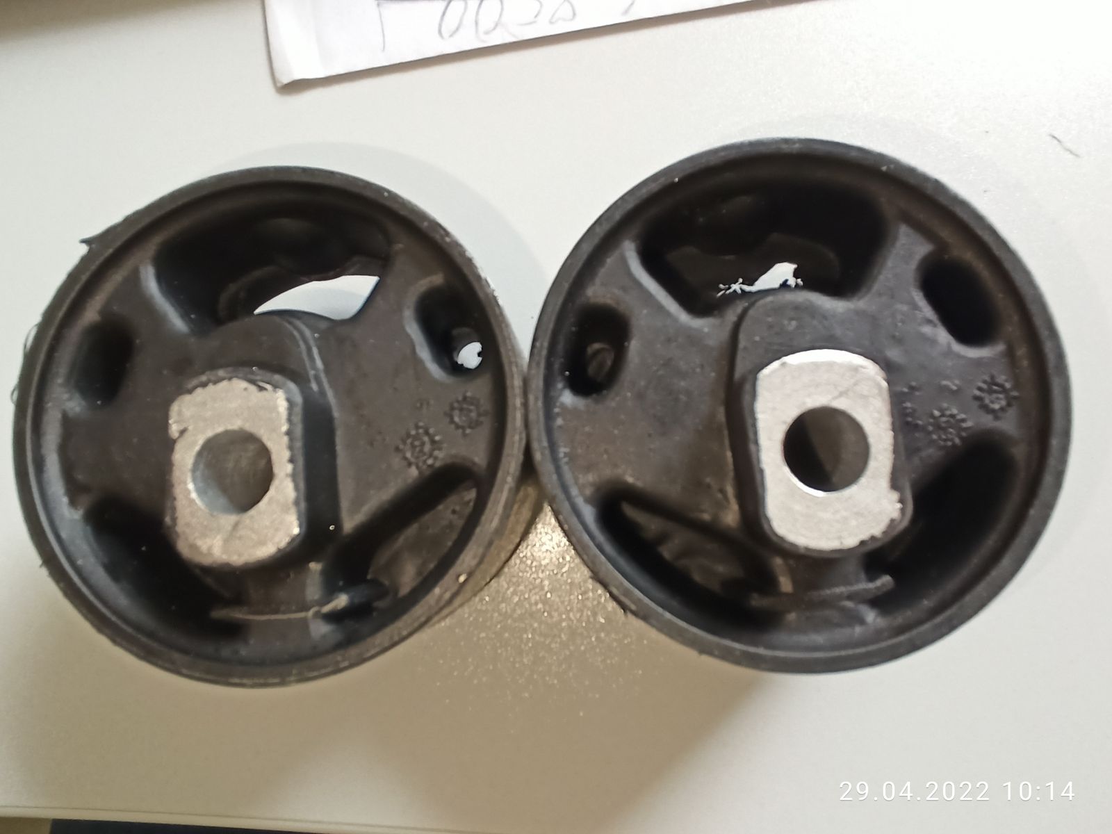

    • 25. April 2022 um 19:24

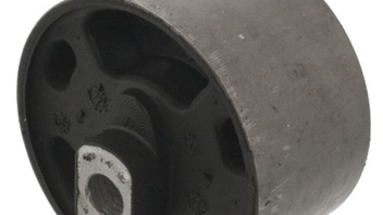

    Lager ist so herum wie auf dem Bild eingepresst. Der untere Steg ist abgerissen :( Dachte erst das Getriebe schlägt auf der Querlenkerstütze auf. Alarm kommt somit offensichtlich vom rechten Lager... Es könnte mir ja echt langweilig werden. Kaufempfehlung neues Lager?

    Passen tun die alle.

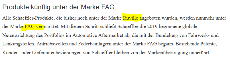

    Die besten waren von Ruville, findet man aber nicht mehr.
    Da hatte Mygolfcabrio schonmal einen Thread dazu ( archiv ?)
    Der untere Steg ist eigentlich keiner, da ist nur ein Gummirest vom giessen ... Da soll offen sein und der Motor nur oben auf dem Gummi liegen

    • #11

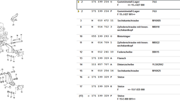

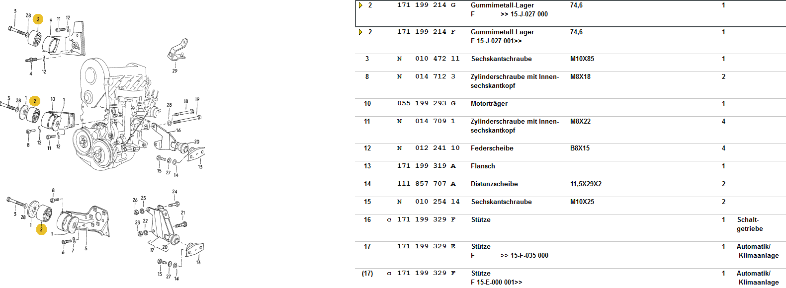

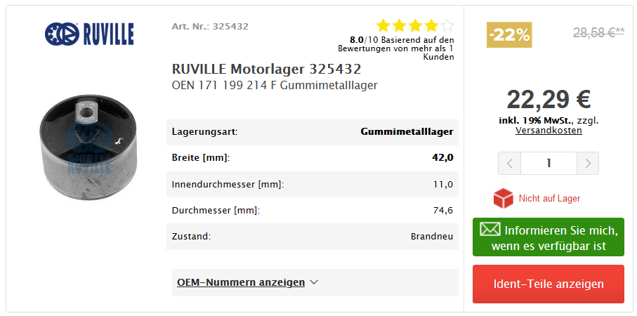

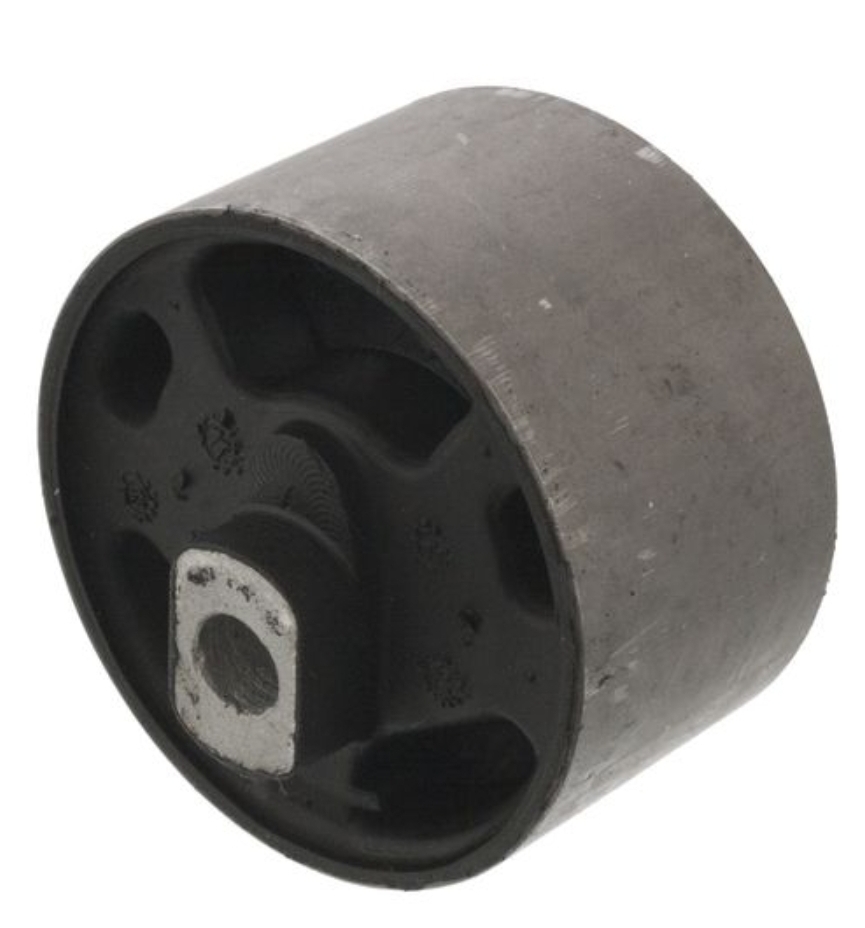

    Das Bild von Herbie zeigt 171 199 214 G.
    Das bessere Lager ist mit Endbuchstabe F
    Aber das hauenetliche Anbieter durcheinander und posten falsche Bilder.
    Optimal (Hersteller) hat als Produktbild F , in Verpackung liegt aber G.
