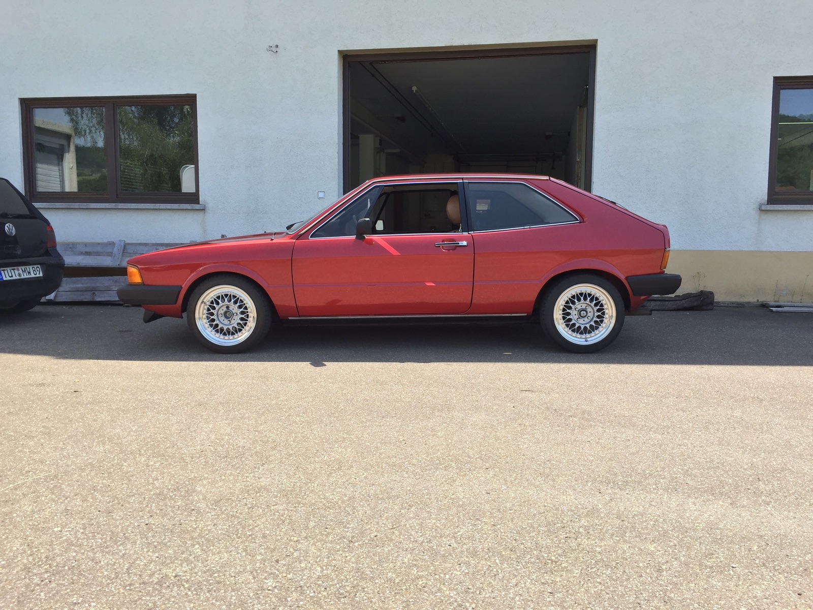

    Felgen werden BBS RM012, diese waren zusammen mit den H&R Federn in meinem Scirocco. Dieser wurde mit einem Fichtel & Sachs Gewinde sowie einem Satz RS001 upgedatet.
  • Ähm .... Die Rocco Federn werden im schwereren Cabrio zum Hängearsch führen .... :/

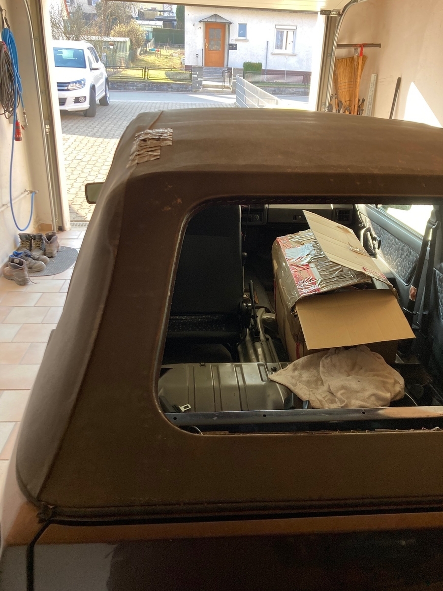

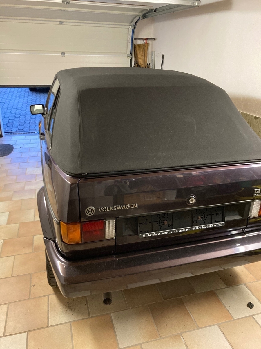

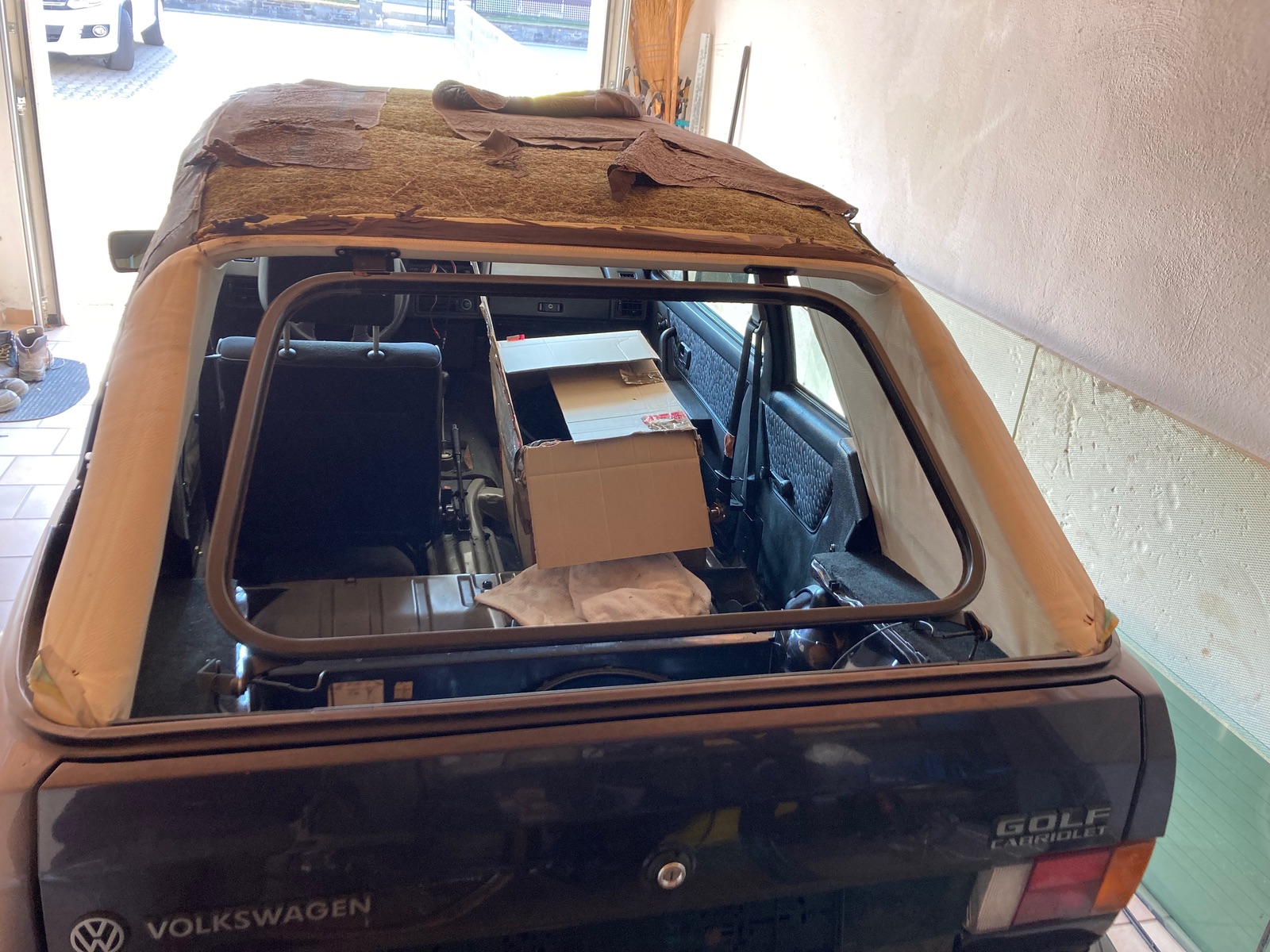

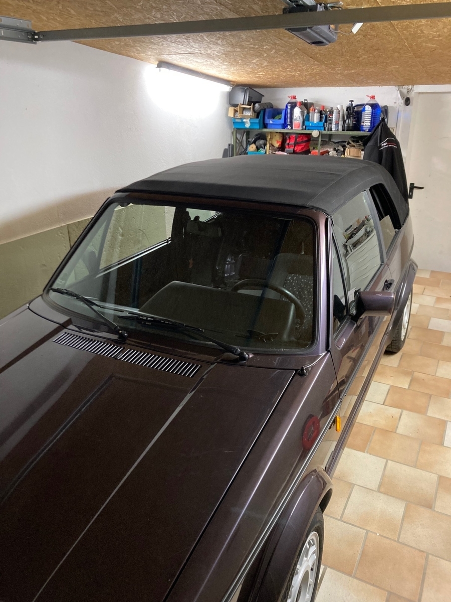

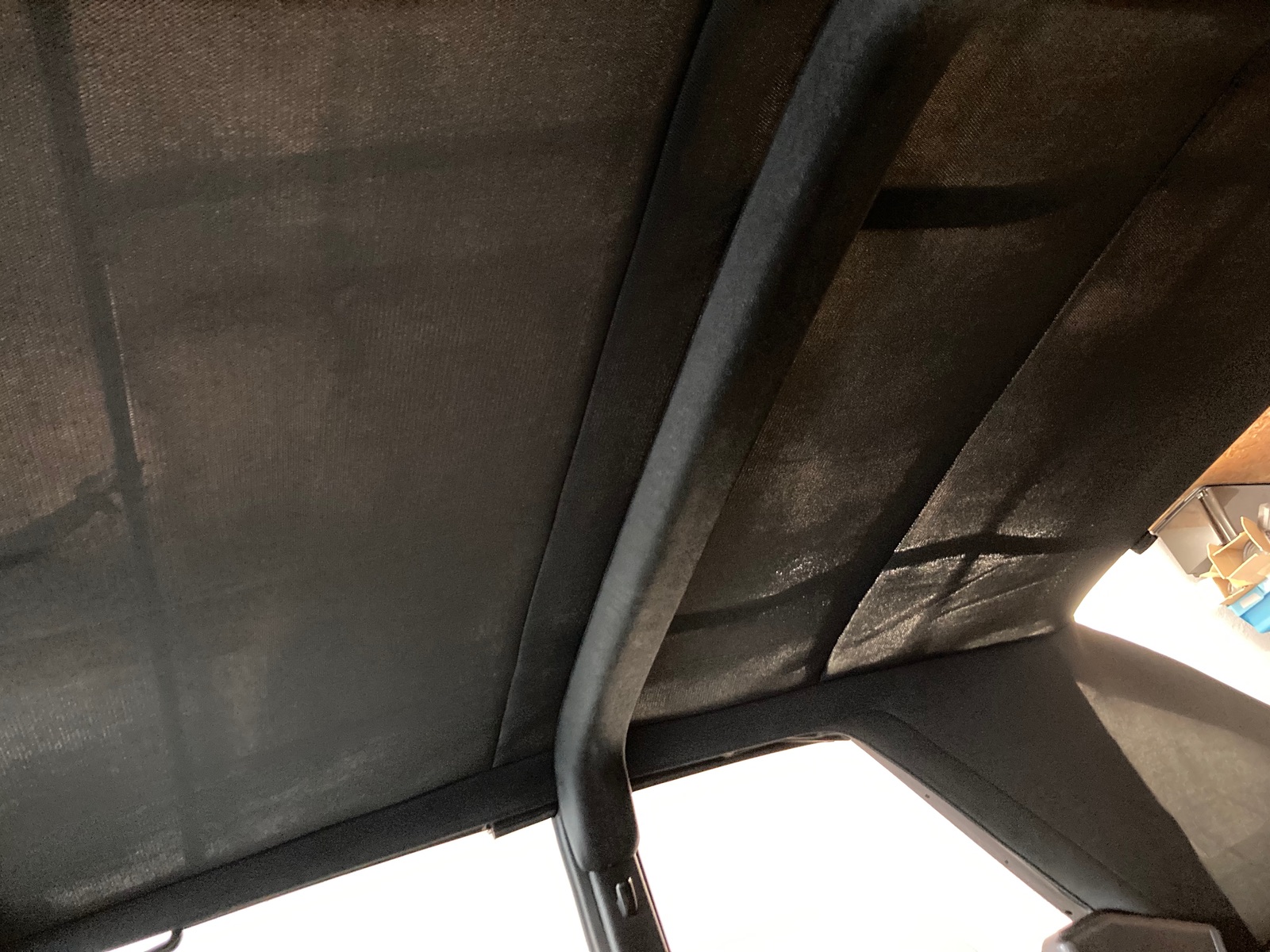

    Habe am Wochenende angefangen das Verdeck, die Dämmung sowie den Innenhimmel auszutauschen:
    Zuerst alles alte demontiert (sind das viele Tackernadeln):
    Dann habe ich die defekten Windabweiser ausgetauscht und im Anschluss den neuen Innenhimmel montiert:
    Danach die Dämmung:

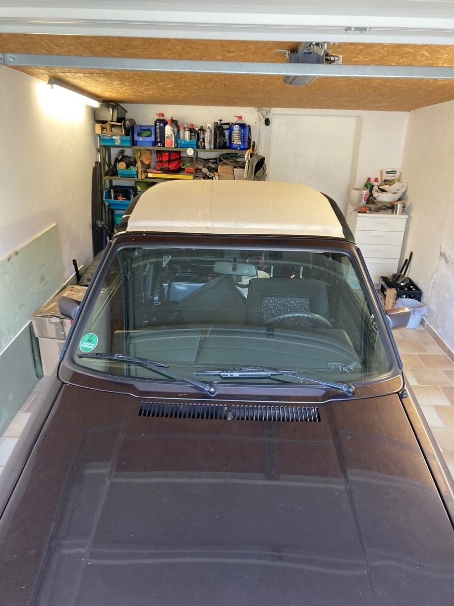

    Zu guter letzt habe ich die Außenhaut montiert:
    Diese muss lediglich auf der Rückseite noch in das U-Blech montiert werden, und genau hier komme ich aktuell nicht weiter.
    Hat jemand einen Tipp wie ich das am besten hinbekomme?

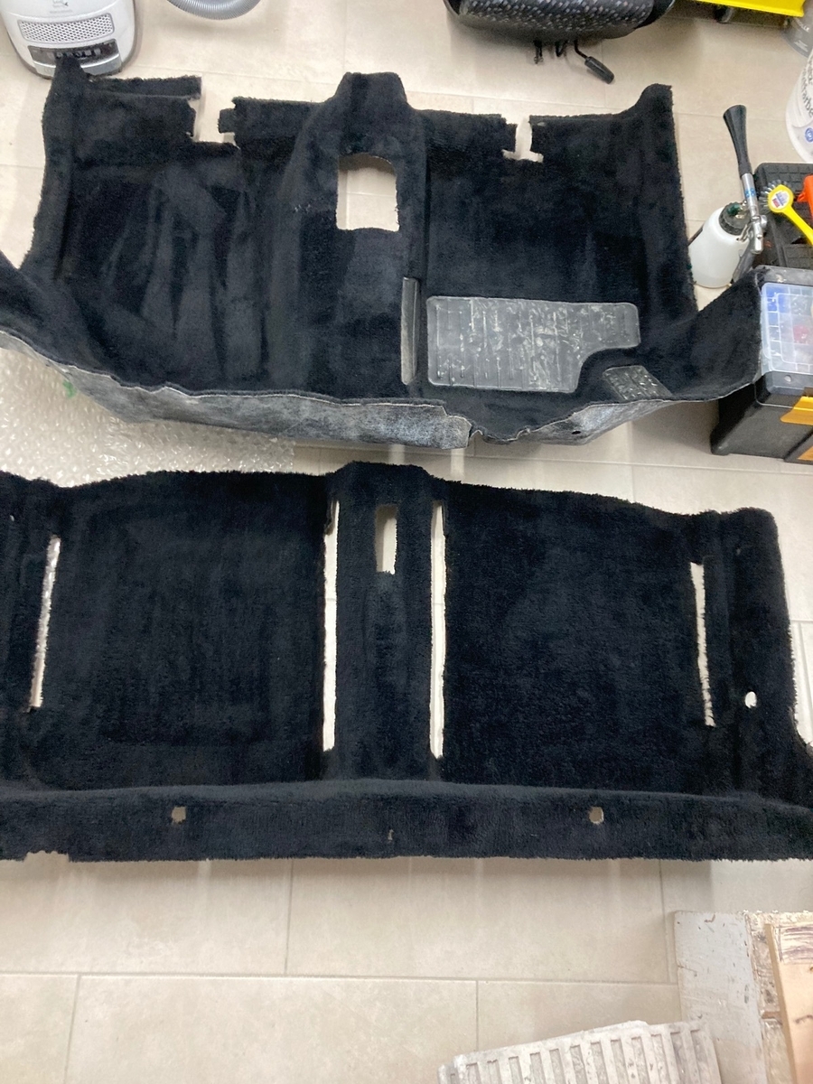

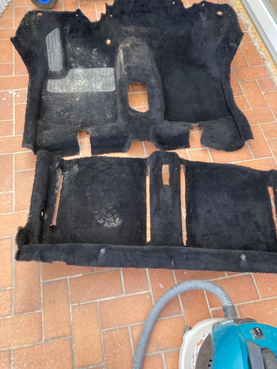

  • Nachdem der Teppich gründlich gereinigt wurde habe ich ihn bei einem Sattler gehabt, dieser hat mir neuen Stoffstreifen angenäht.
    Dann den Teppich wieder verbaut:

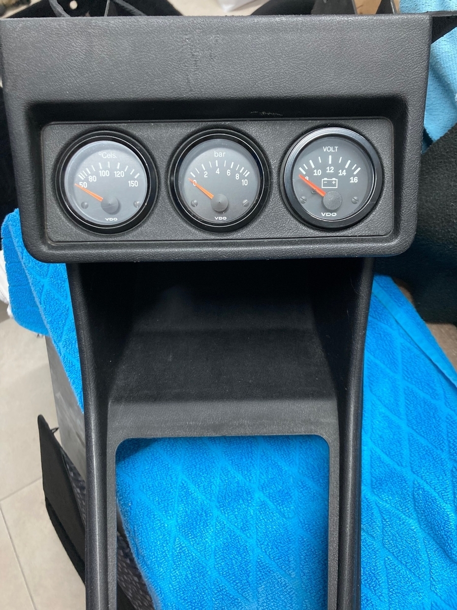

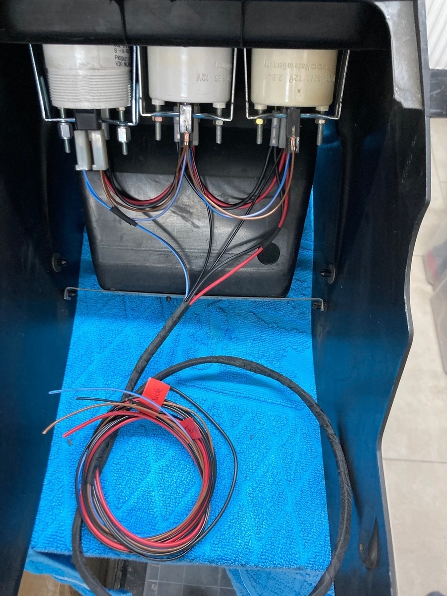

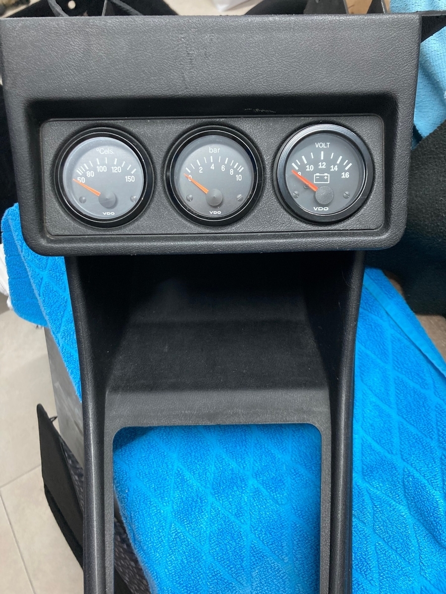

    Dann habe ich die Mittelkonsole mit VDO Zusatzinstrumenten bestückt welche ich noch am Lager hatte und gleich einen kleinen Kabelbaum gebaut:

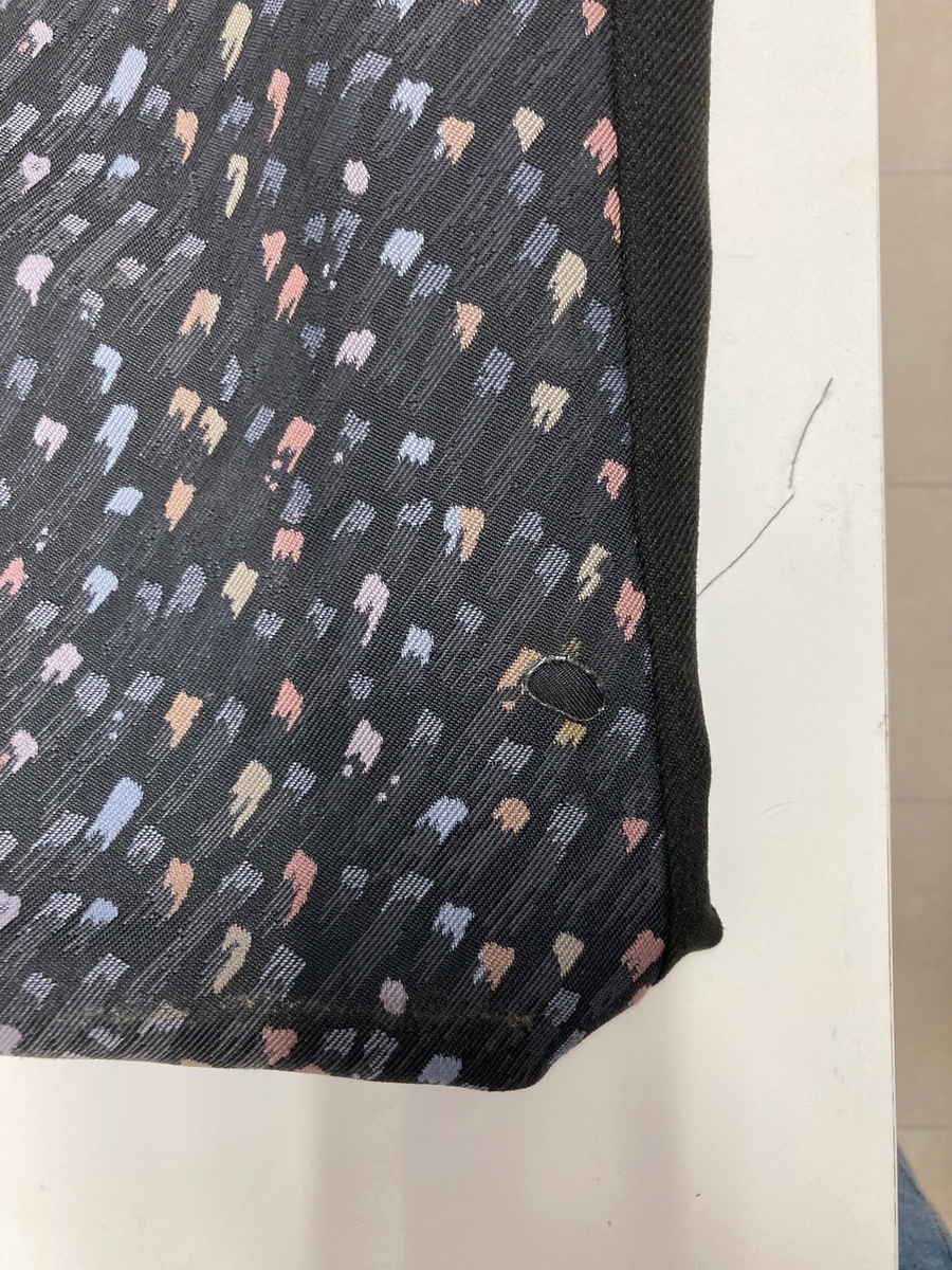

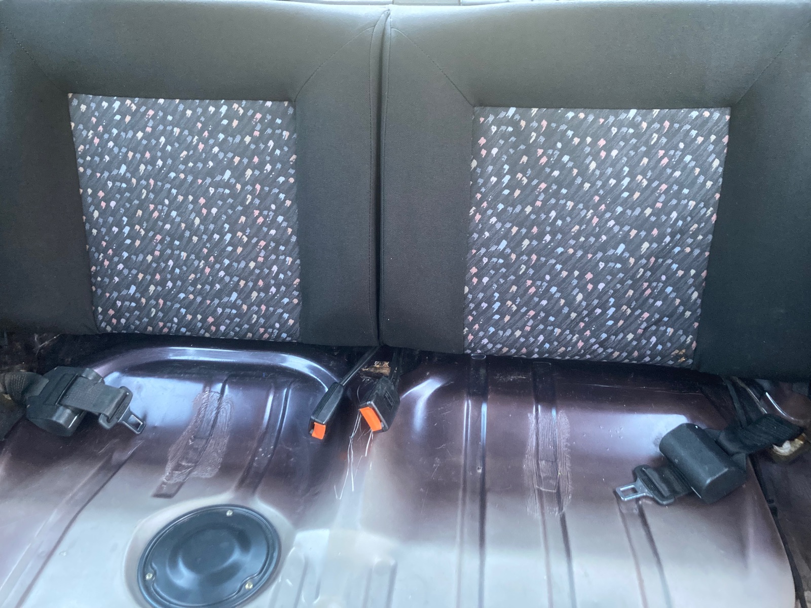

    Die Innenausstattung hatte ich komplett zerlegt und gereinigt da hier doch viel im Argen lag.

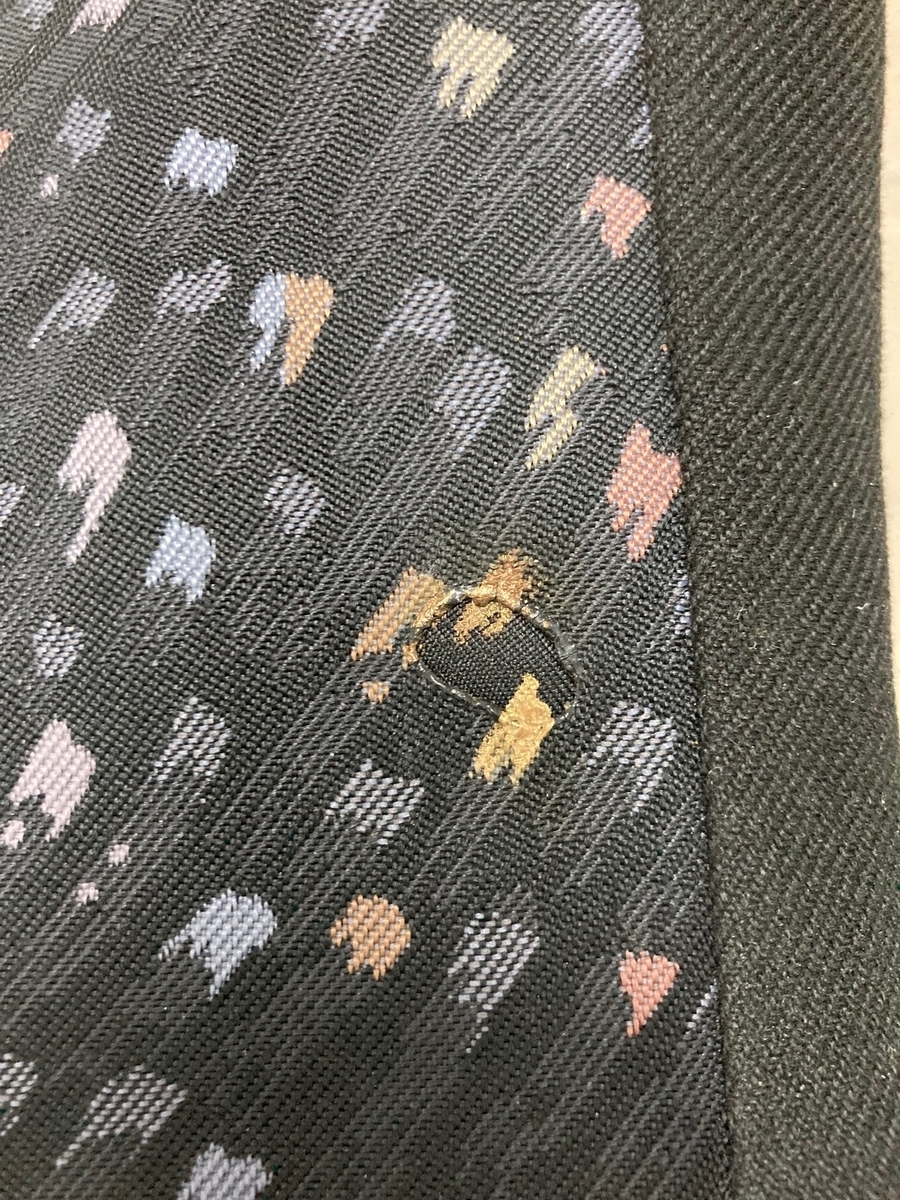

    Die Rückenlehne der Rückbank hatte ein Brandloch.
    Dieses habe ich von hinten mit einen Flicken verschlossen und im Anschluss das Muster mit Textilfarbe nachempfunden:
    Im eingebauten Zustand ist es fast nicht ersichtlich:

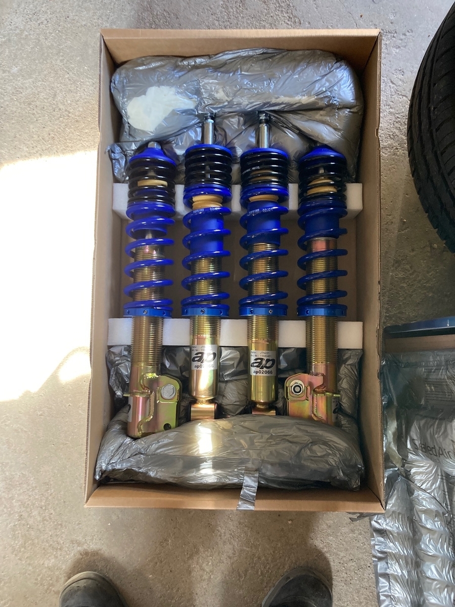

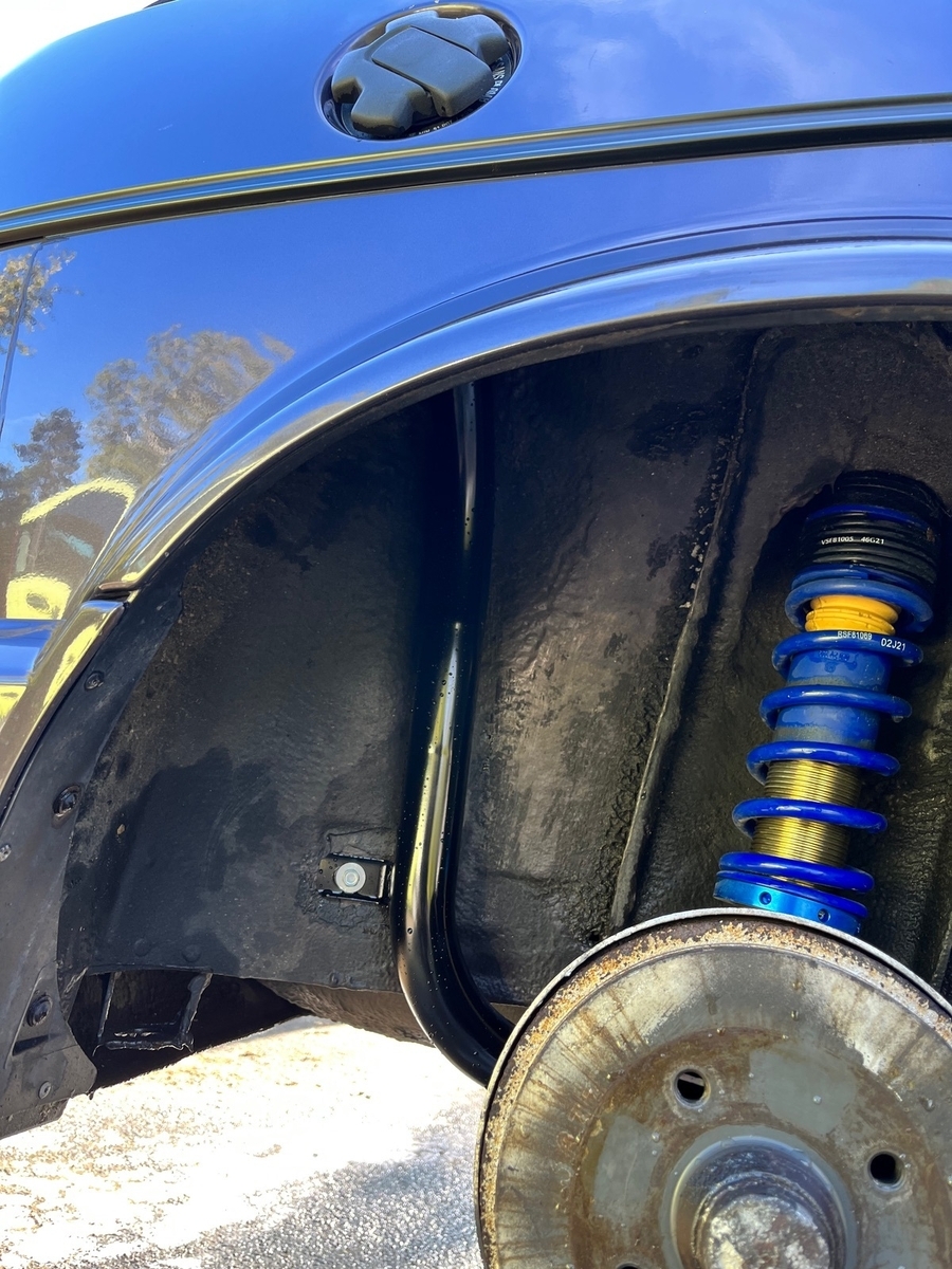

    Beim Zerlegen des alten Fahrwerks vom Scirocco stellte sich heraus dass die Dämpfer alle hin waren, folglich blieb nur eine Alternative:
    Das ganze schaut dann eingebaut und mit dem RM’s so aus:

    Wie fährt sich das Cabrio jetzt mit dem AP Gewindefahrwerk...bist zufrieden damit ? Der steht auch nicht übertrieben tief da, gefällt mir persönlich auch besser.
    Ich fahre das Cabrio im Alltag, deshalb taugt mir die Höhe so.
    Es fährt sich für mich persönlich sehr gut, genug Restkomfort und trotzdem sehr sportlich.

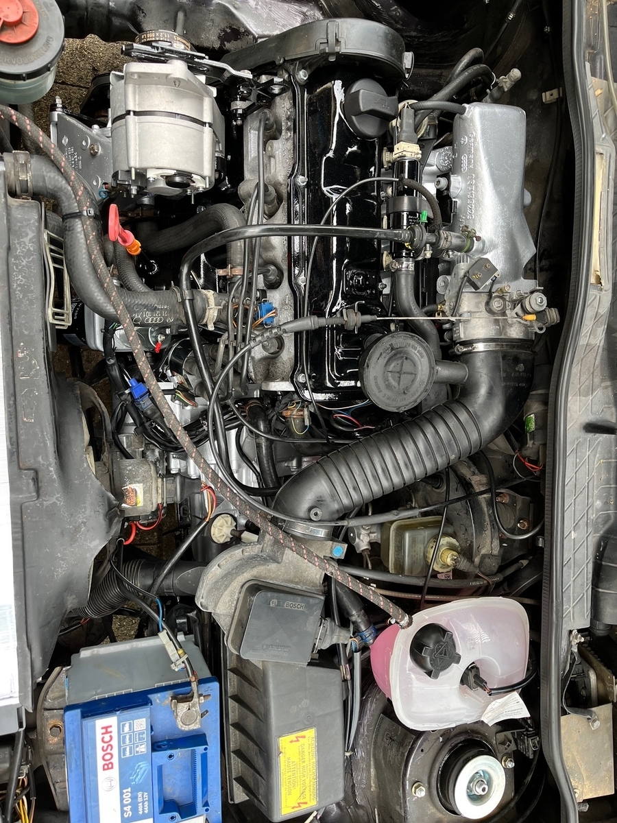

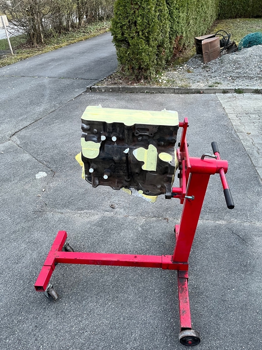

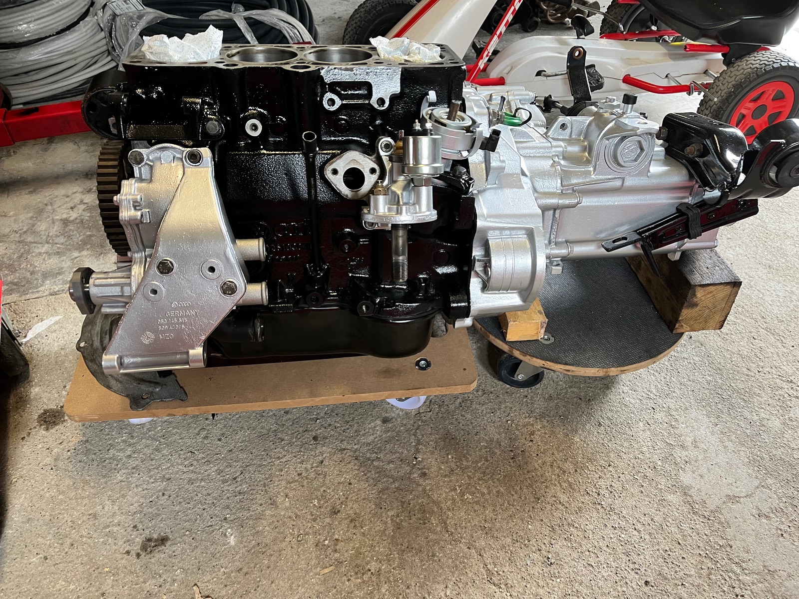

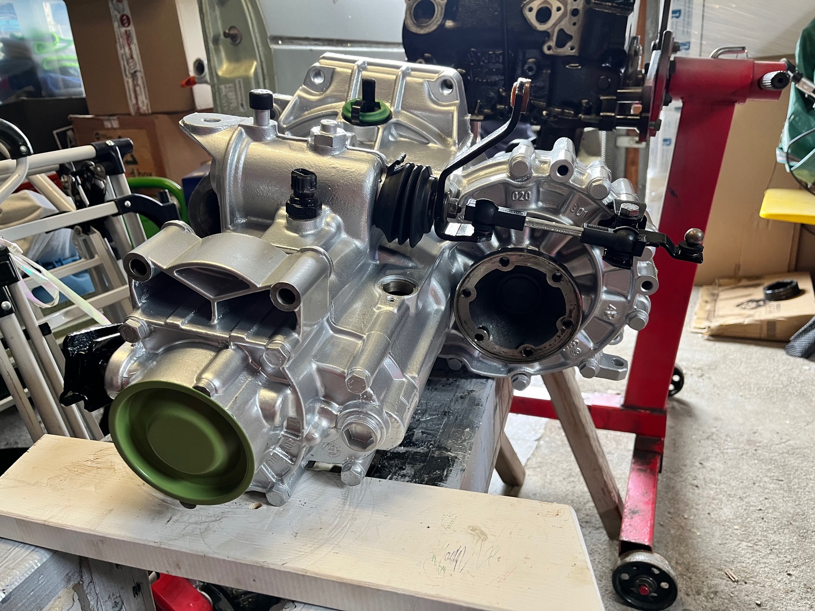

  • Lange nichts mehr geschrieben hier.

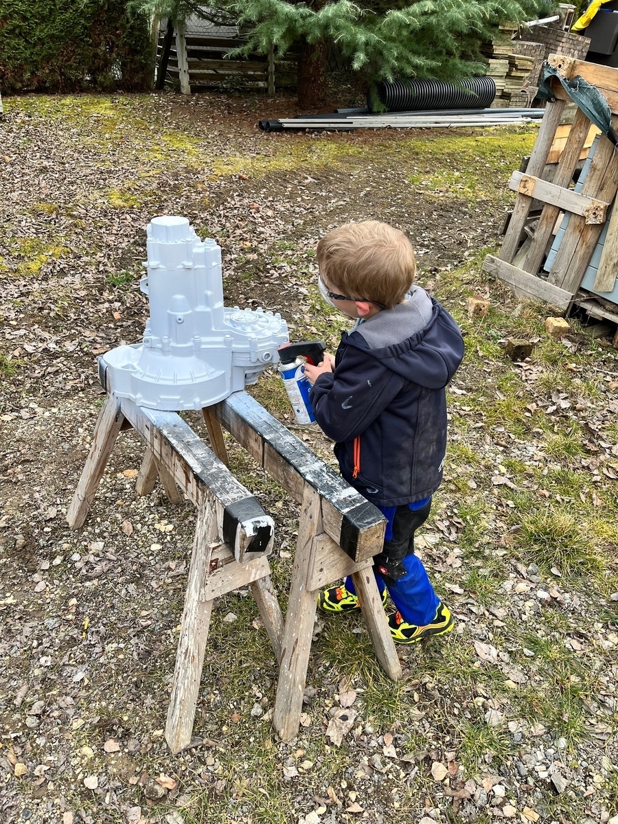

    Letzen Winter habe ich ursprünglich nur das Getriebe tauschen wollen.

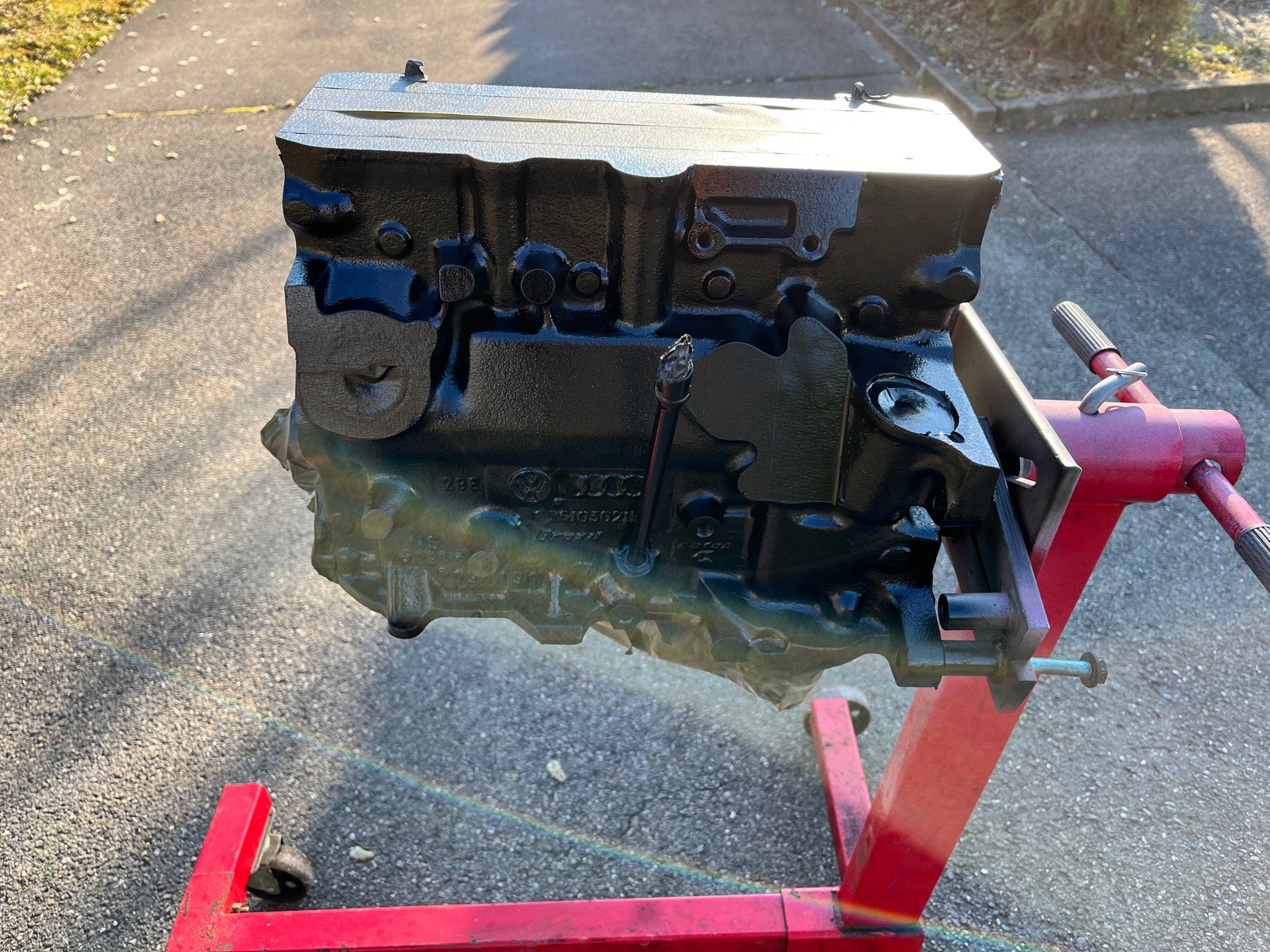

    Als das Getriebe dann fertig revidiert und lackiert da lag dachte ich mir dass das ganze so nicht zum Motor passt…
    also Motor ebenfalls raus, zerlegen und revidieren:
    Mein kleiner ist immer fleißig am mithelfen :)
