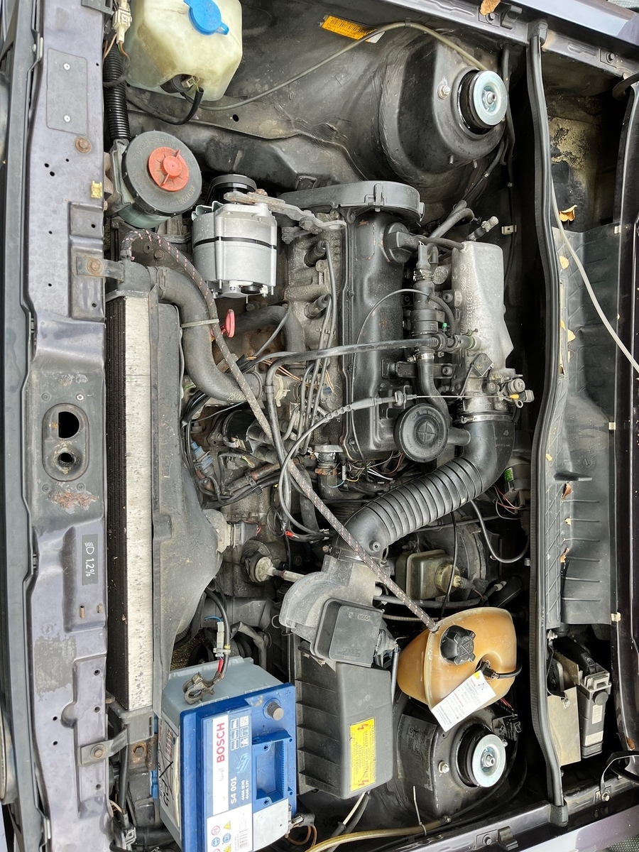

Der Kleine hätte ja wenn der Antrieb schonmal draussen ist den Motorraum reinigen können. Passt ja garnicht zum lackierten Aggregat.

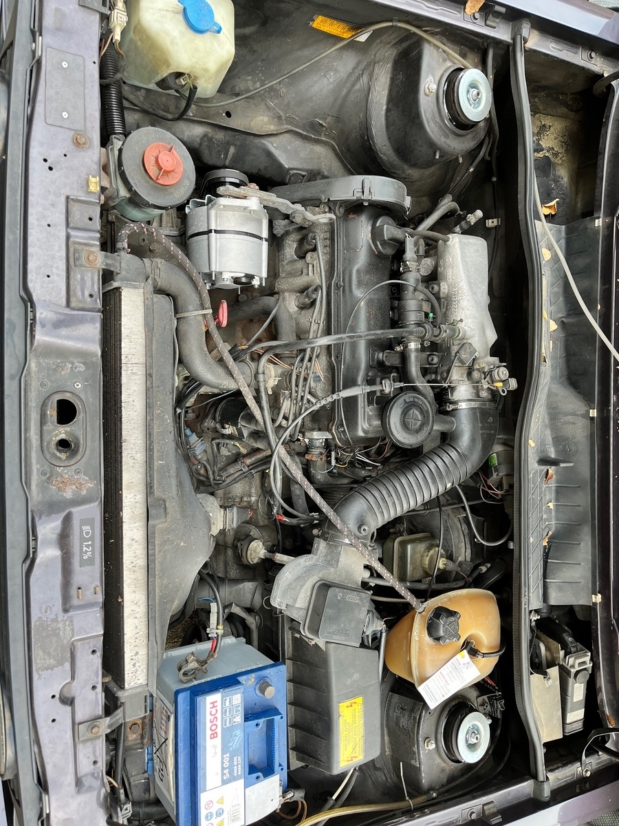

Der Motorraum ist gereinigt, leider hat der Vorbesitzer mit einer schwarzen Spraydose über den halben Motorraum genebelt, was ich bisher leider nicht wegbekommen habe.
da dann aber auch April war und ich wieder fahren wollte kam alles wieder rein…

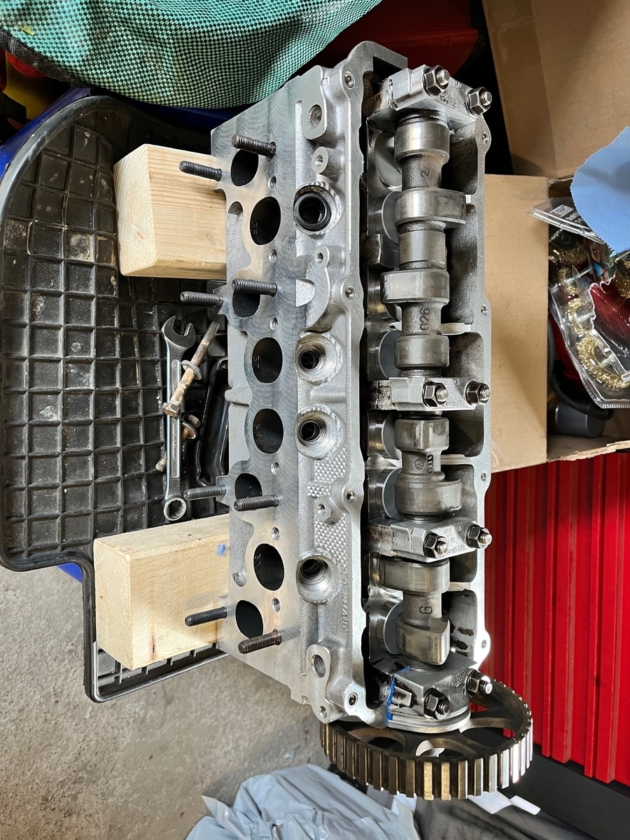

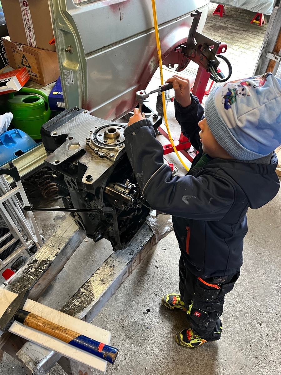

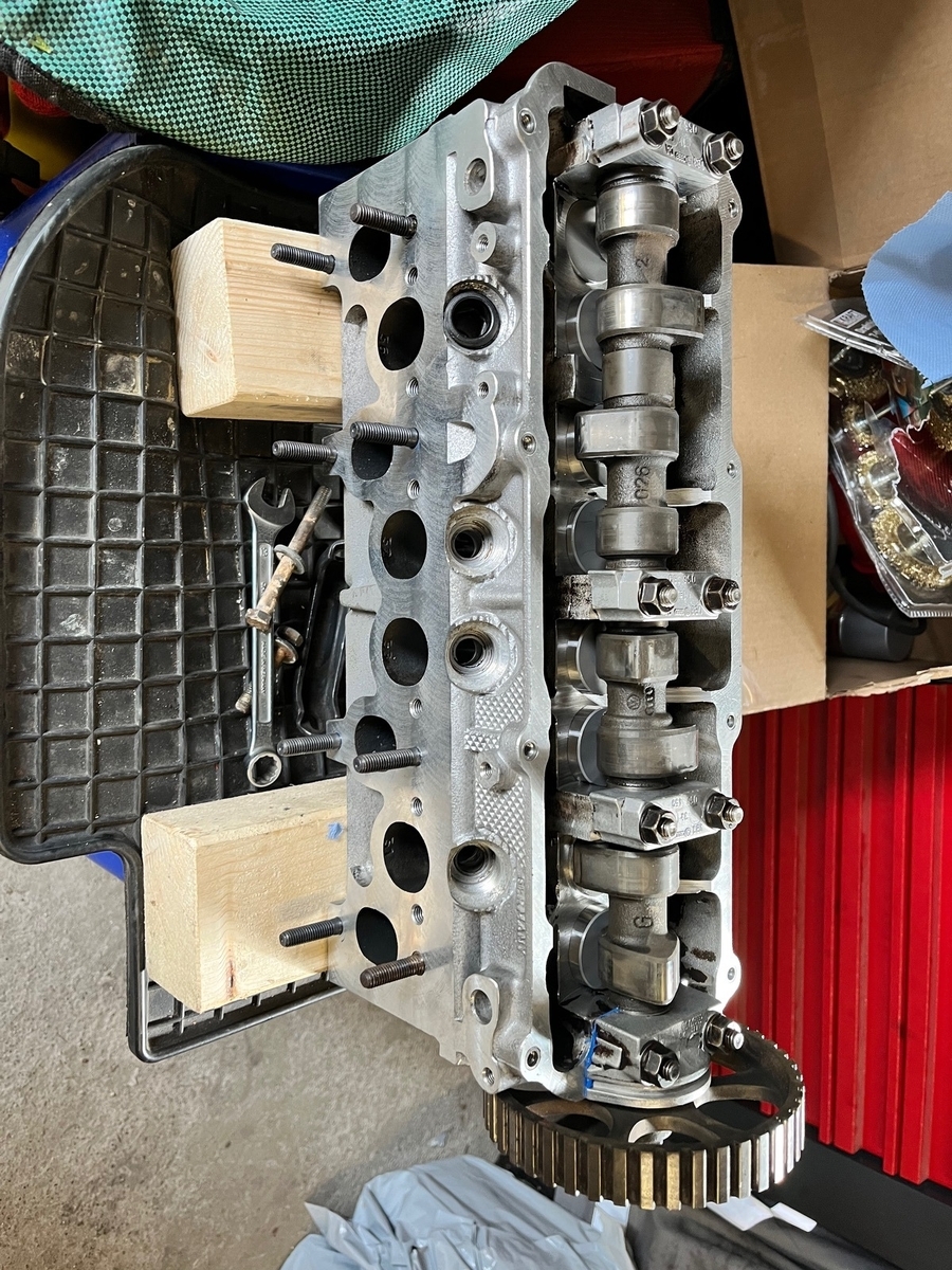

Letzen Winter habe ich ursprünglich nur das Getriebe tauschen wollen.
Als das Getriebe dann fertig revidiert und lackiert da lag dachte ich mir dass das ganze so nicht zum Motor passt…

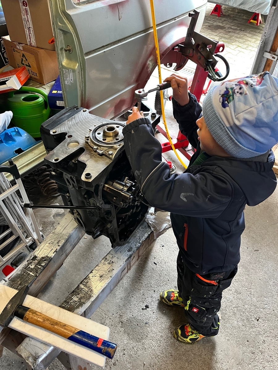

also Motor ebenfalls raus, zerlegen und revidieren:
Mein kleiner ist immer fleißig am mithelfen

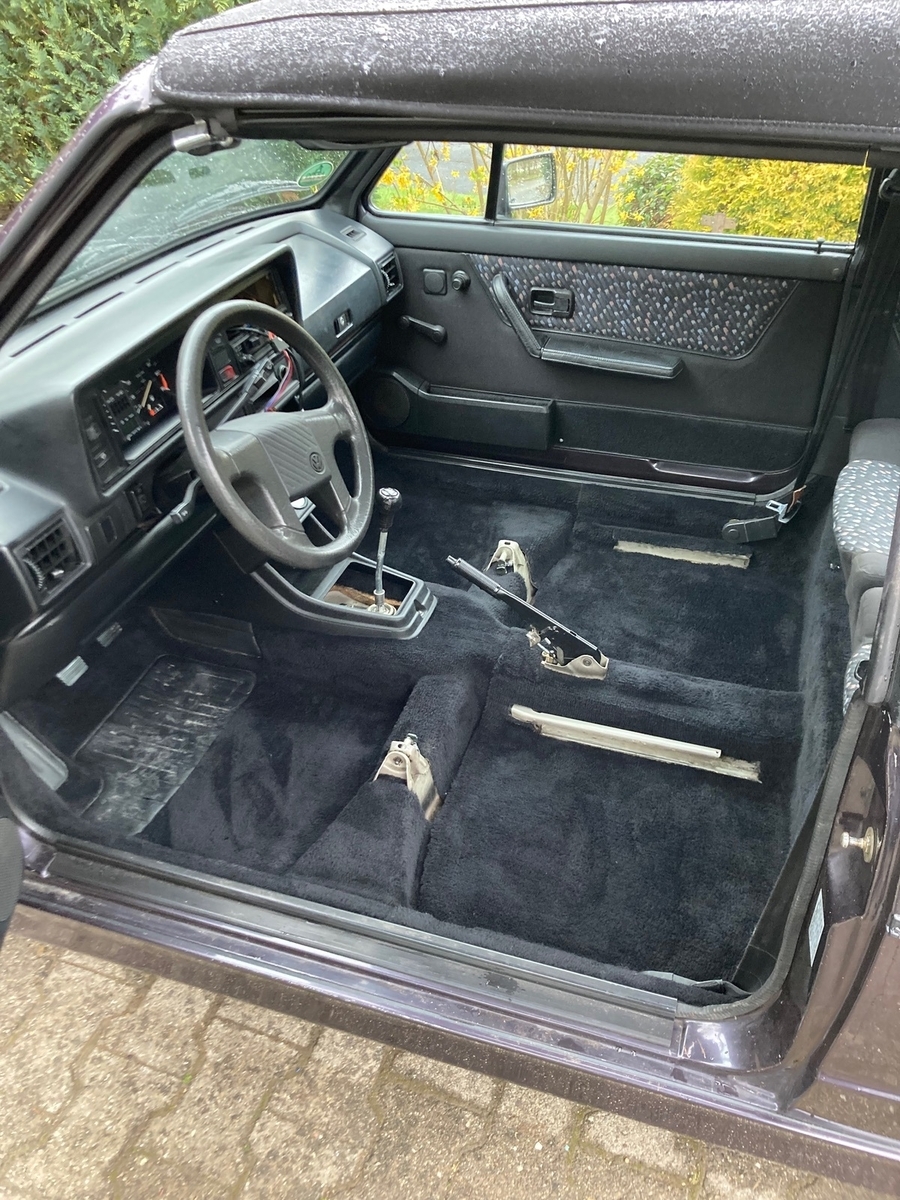

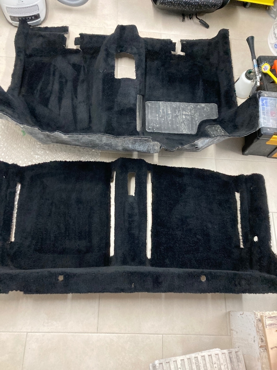

Nachdem der Teppich gründlich gereinigt wurde habe ich ihn bei einem Sattler gehabt, dieser hat mir neuen Stoffstreifen angenäht.
Dann den Teppich wieder verbaut:

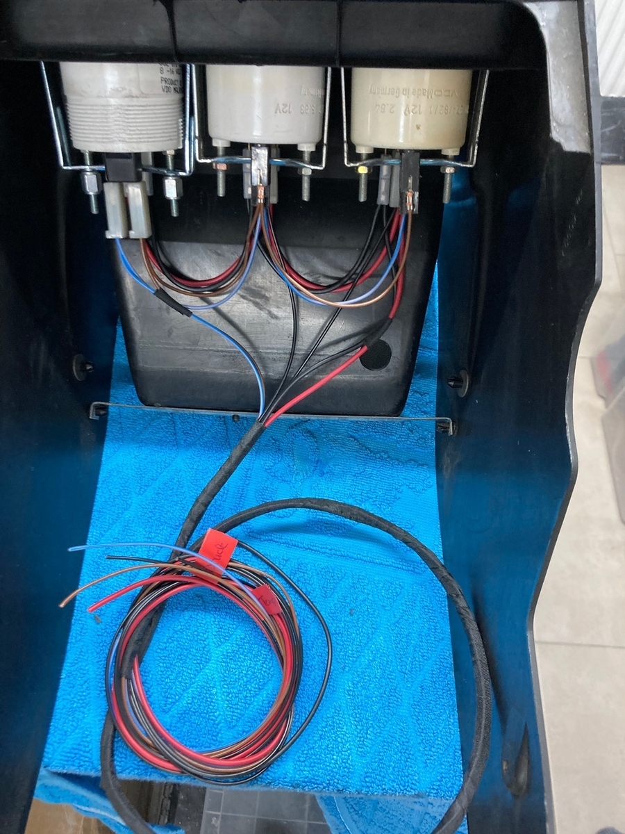

Dann habe ich die Mittelkonsole mit VDO Zusatzinstrumenten bestückt welche ich noch am Lager hatte und gleich einen kleinen Kabelbaum gebaut:

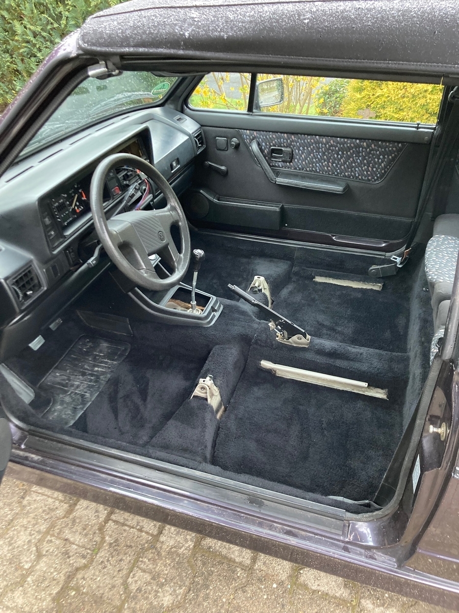

Hallo zusammen,
An meinem Teppich fehlen leider die beiden Stoffstreifen auf Höhe der A-Säule.
Könnt jemand eine Bezugsquelle für einen möglichst originalen Ersatz für den Stoff?

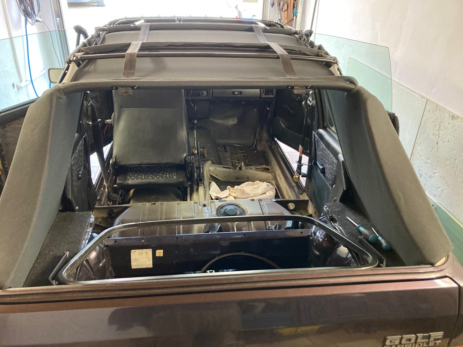

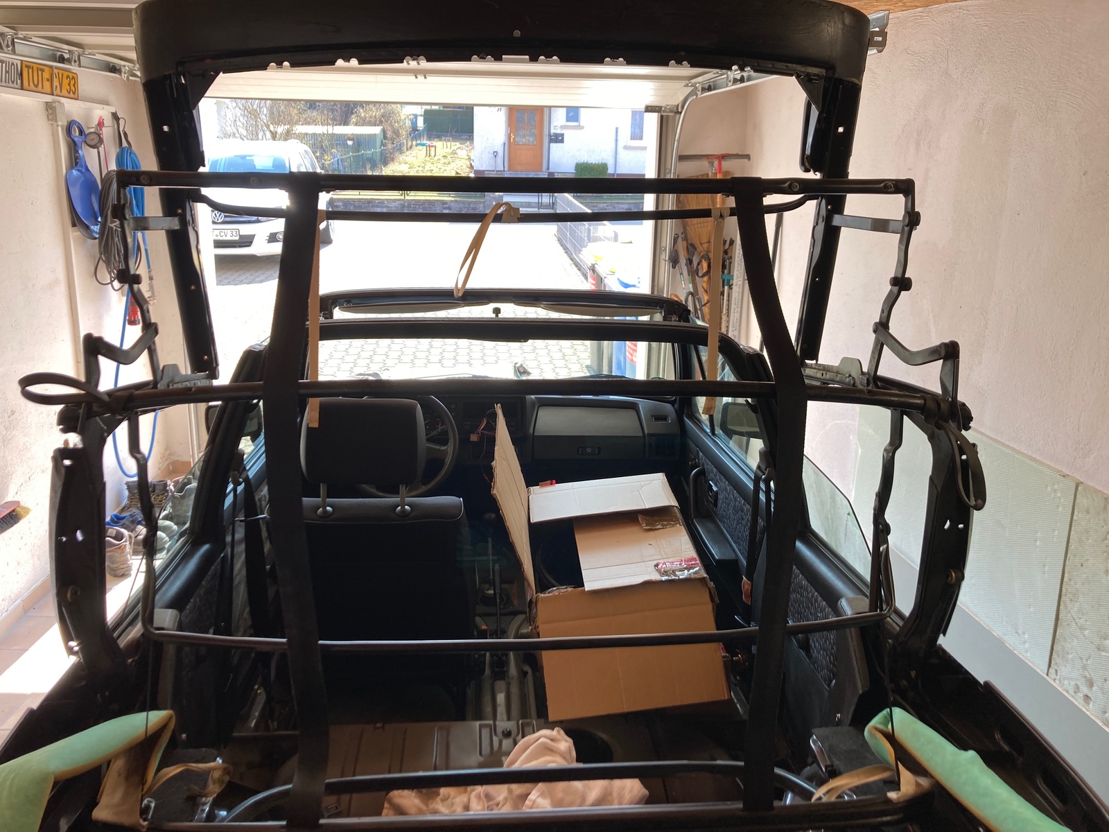

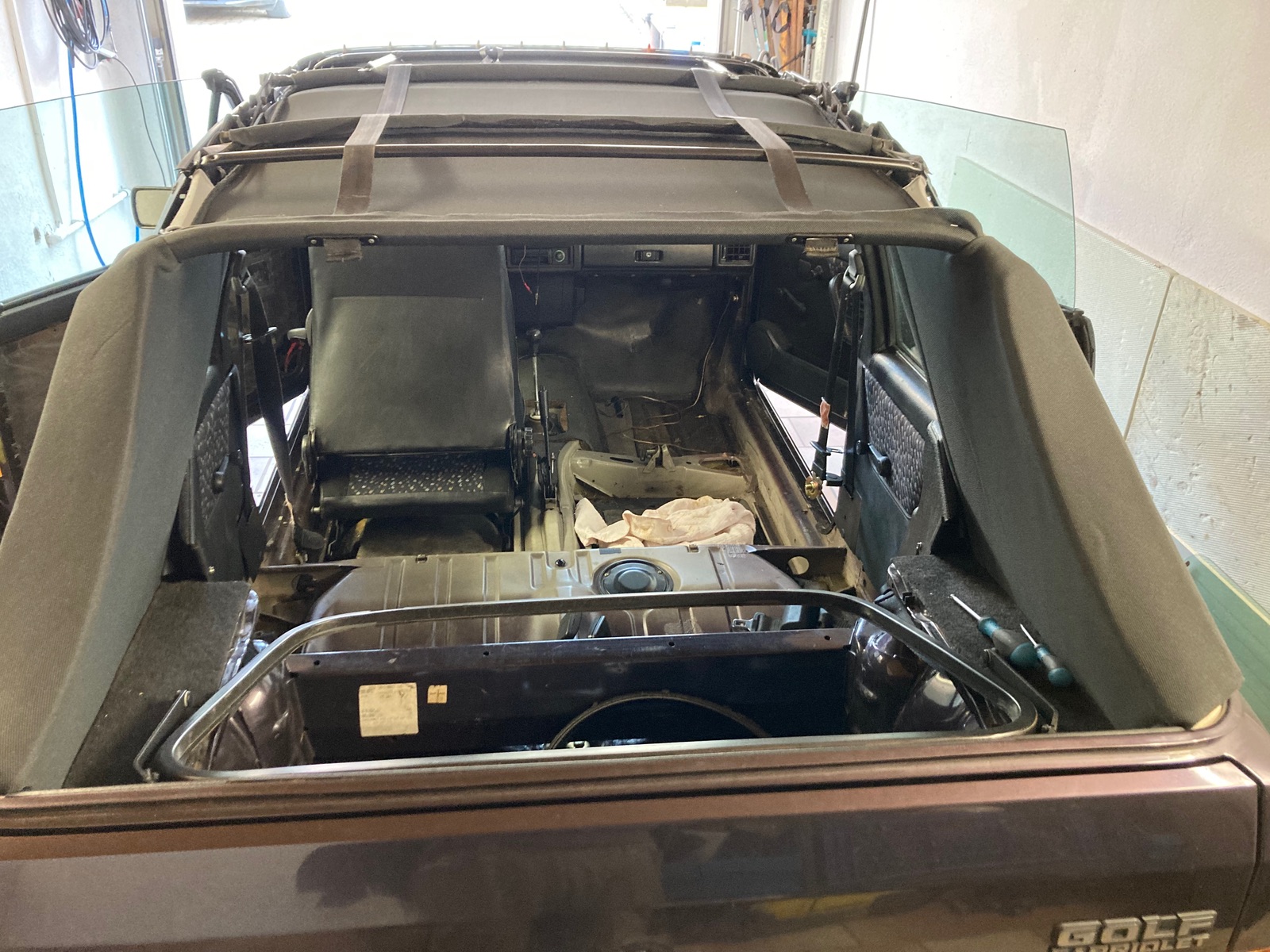

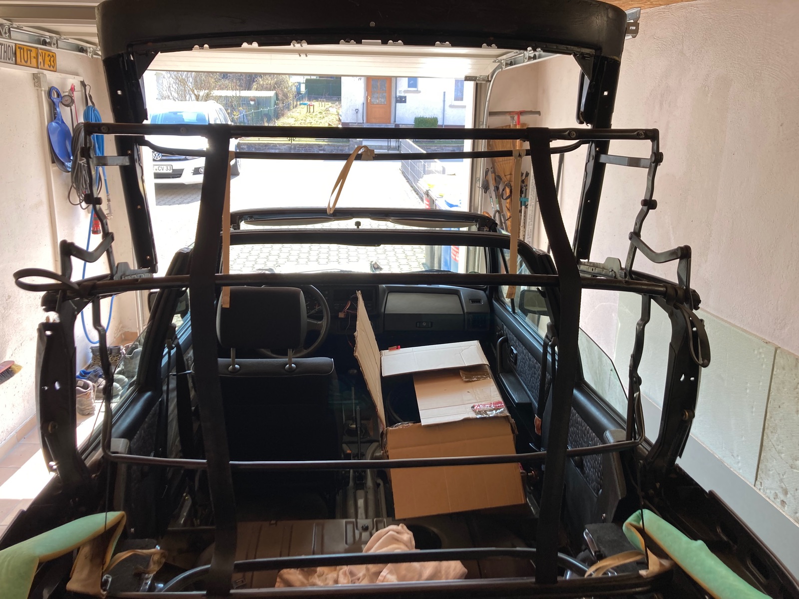

Habe am Wochenende angefangen das Verdeck, die Dämmung sowie den Innenhimmel auszutauschen:
Zuerst alles alte demontiert (sind das viele Tackernadeln):
Dann habe ich die defekten Windabweiser ausgetauscht und im Anschluss den neuen Innenhimmel montiert:
Danach die Dämmung:
Zu guter letzt habe ich die Außenhaut montiert:
Diese muss lediglich auf der Rückseite noch in das U-Blech montiert werden, und genau hier komme ich aktuell nicht weiter.
Hat jemand einen Tipp wie ich das am besten hinbekomme?

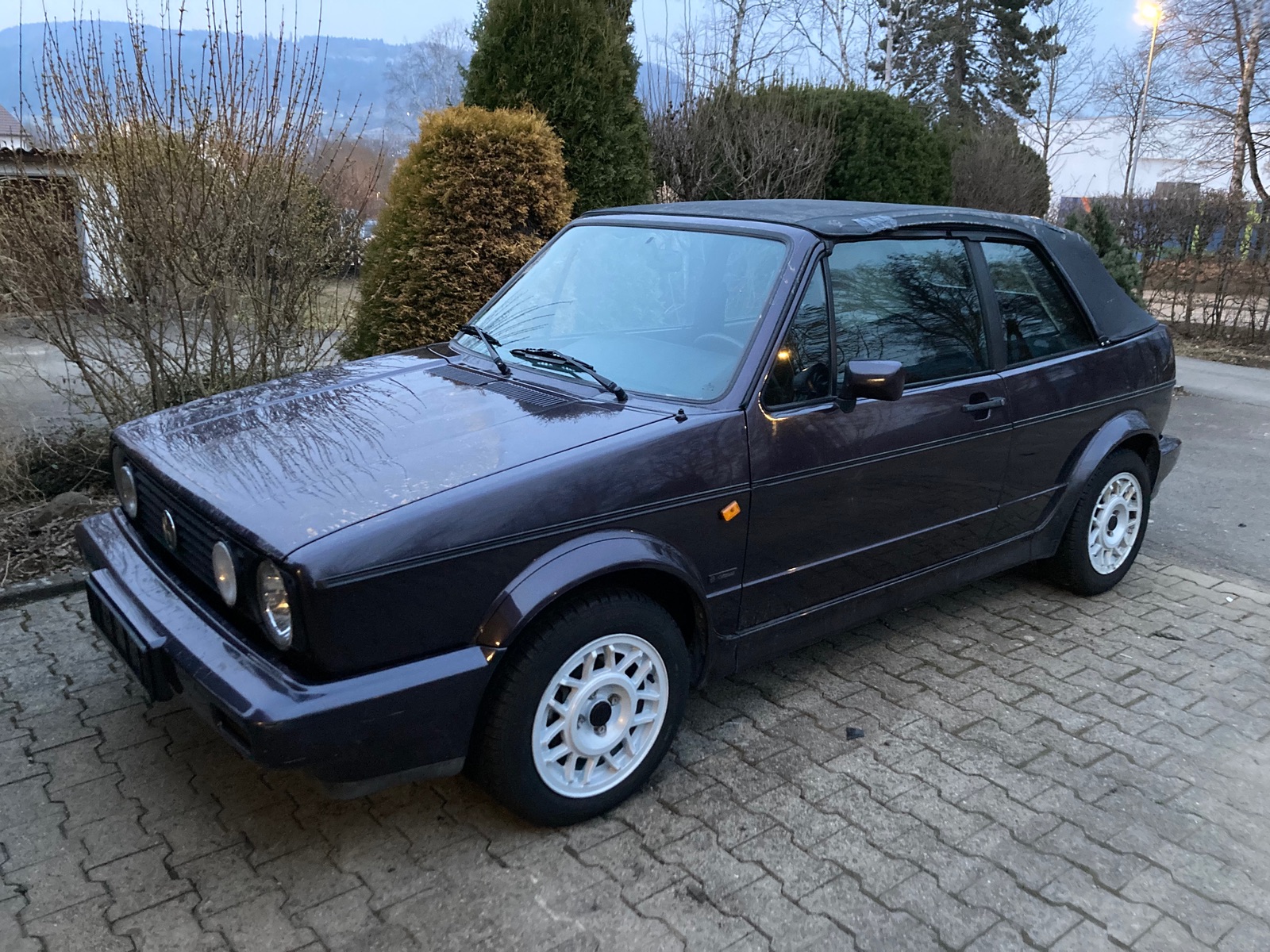

Hallo liebe Community,
Mein Name ist Markus, ich komme aus dem schönen Spaichingen in Baden-Württemberg und möchte euch hier unseren Familienzuwachs vorstellen.
Das 92er Fashionline Cabrio hat aktuell 165tkm, einen 2H Motor und bedarf nun ein wenig Liebe damit es wieder im alten Glanz strahlen darf.
Folgende Dinge sind geplant:
- Verdeck austauschen
- Innenhimmel austauschen
- Ausstattung aufarbeiten
- aufpolieren
- 40er H&R Federn
- BBS Felgen drauf
