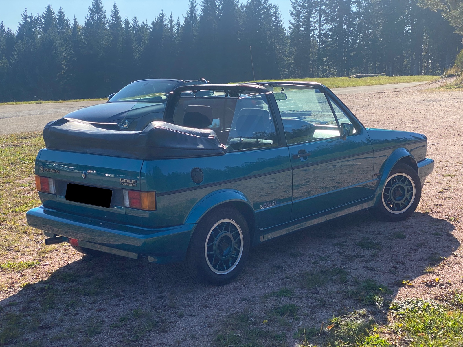

    Hallo zusammen,
    Nachdem ich nun seit etwas über einer Woche auch ein 1er Cabrio habe wollte ich mich hier auch mal vorstellen. Ich bin der Alex und komme aus dem schönen Schwarzwald.
    Es handelt sich um das Sondermodell Coast in Oceanic Blue Metallic. Baujahr 1991 mit H-Zulassung. Motor ist der 1,8 Liter mit 98 PS. Fahrzeug ist soweit in Top-Zustand. Hat um die 158000 Kilometer runter.
    Nur nach der blinkenden Kühlwasseranzeige muss ich den Winter mal schauen ^^
