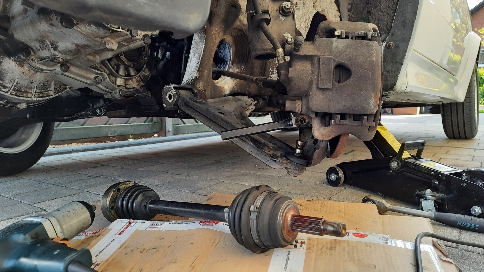

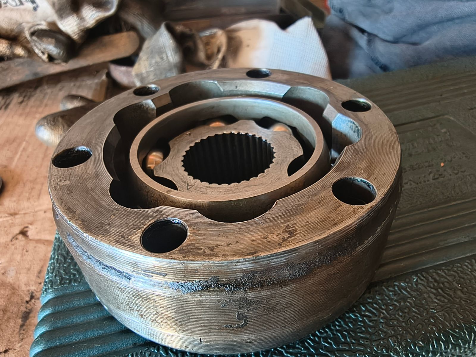

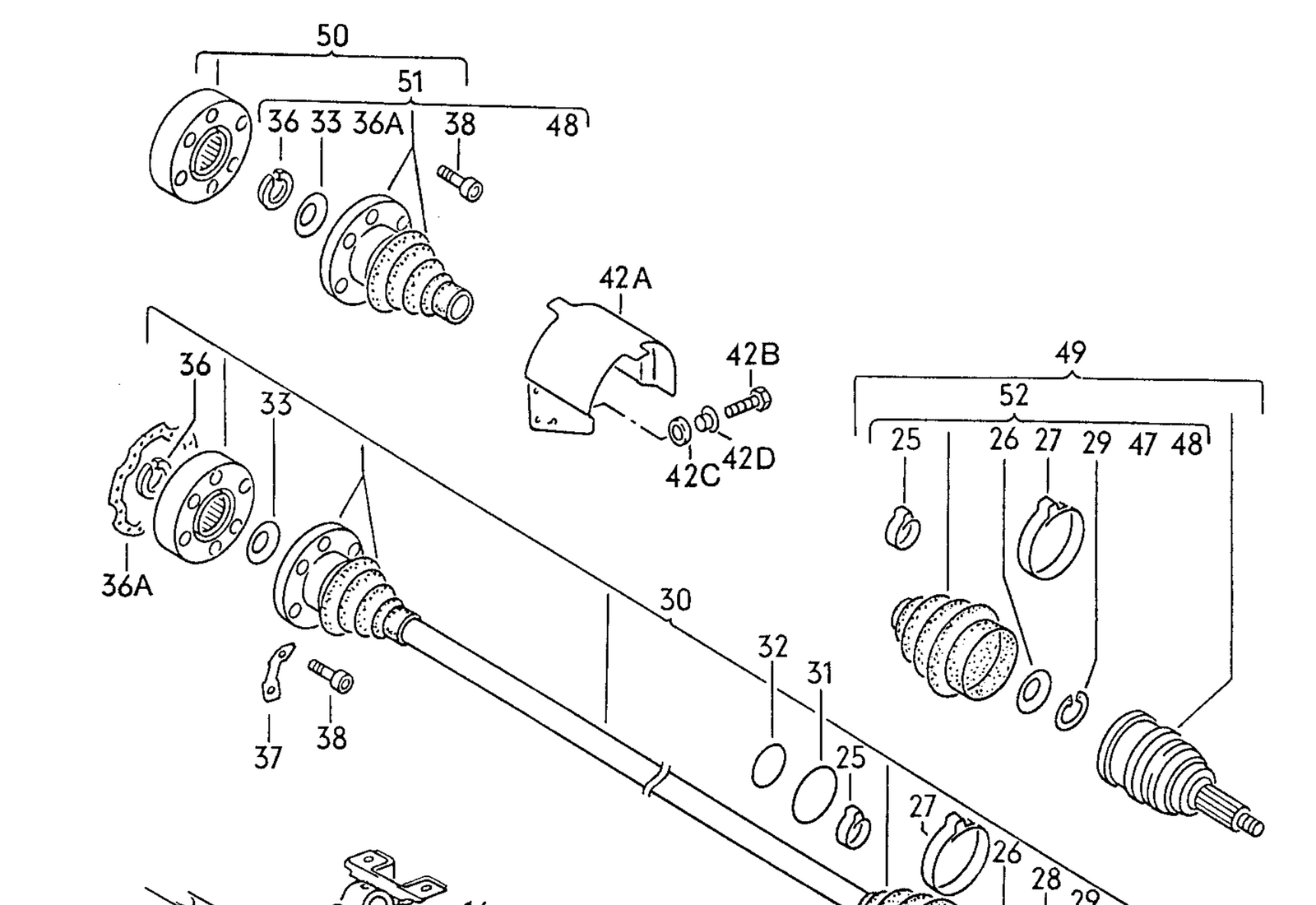

    Etwas im Repleitfaden geblättert und nun stehe ich etwas auf dem Schlauch. Hilfe :/ !
    Verstehe ich es richtig dass ich an die innere nur dran komme wenn ich das innere Gelenk von der Welle ab-presse und dann später wieder auf-presse?
    Für das äußere ist die Beschreibung viel einfacher. Ggf. einen Sprengring lösen (irgendwie ist der je nach FIN mal da oder nicht ^^ ) und dann das äußere Gelenk mit dem Hammer von der Antriebswelle hauen. Einbau entsprechend umgekehrt.
    Aber wenn das äußere ab ist, dann komme ich ja über die Antriebswelle auch an die innere und kann die wechseln.

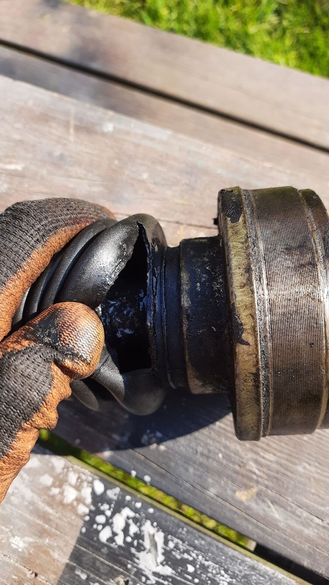

  • Hallo,
    also ich habe zumindest ein Bild wo die falsche Manschette montiert war und durchgeschliffen ist.

    Aber noch mal zum Ablauf. Es geht um die innere Manschette, die am Differenzial. Das Gelenk dort geht lt. VW nur mit Presse ab:
    Also ganz wilde Sache, nix für mich.
    Nur - auf der Seite am Rad ist es ja relativ harmlos.
    Prüfen ob ich - warum auch immer - die alten Wellen haben. Wenn ja, dann so:
    Wenn es die neuen Welle sind, dann so:
    Wenn ich also die Rad-Seite ab habe was ja einfach ist, dann kann ich doch die Manschette Differential-Seite einmal über die ganze Antriebswelle ziehen und brauche keine Presse für das innere Gelenk.
    Oder bin ich da nun auf dem Holzweg?

  • So ist es. Man braucht keine Presse dafür.
    Gezielte Hammerschäge mit z.B. einem Plastikhammer oder Alu/Kupferhammer reichen hier vollkommen aus. NAtürlich gehts es auch mit einem normalen Hammer. Hier aber mit Gefühö um nichts zu beschädigen. Das Material der Antriebswellenköpfe außen ist doch recht weich...mit normalen Hammer hat man da schnell Kerben oder Verformungen riengeschlagen wenn man nicht mit genug Gefühl vorgeht.
    Aber mit Hammer bekommt man beide Antriebswellengelenke innen wie außen problemlos ab und auch wieder drauf.
  • wie schon geschrieben, je nach Welle fällt Dir das innere Gelenk einfach ab oder ein wenig Klopfen.
    Viel wichtiger ist es, es danach richtig herum zu montieren. Sonst ist das Kräftedreick kleiner und die Lebensdauer sinkt.
    Bei Neugelenken sieht man es nur an der Rille.. wo innen und aussen ist.

  • Die Welle ist innen dünner als außen? Habe ich auch nicht gewußt. Aber 5mm dehnen einer Gummimanschette ist ja an diversen Stellen nichts außergewöhnliches bei Montage/Demontage. Die Manschetten haben aber 20mm und 21mm Innendurchmesser, sollte also kein Problem sein mit komplett drüber schieben.
    Bei VW und auch im "So wird's gemacht" steht dass das innere Lager nur mit der Presse abgeht und wieder montiert werden kann.
    Ein paar haben gesagt man braucht nur leichte Hammerschläge.
    Lt. dem Link Im Wiki ist es nur ein Sprengring, also nicht mal ein Hammerschlag.
    Noch dazu fällt mein Cabrio voll in die Generation Golf 1 - da ist nix mit den Änderungen bzgl. Scirocco 2 oder Golf 2. Allerdings am Wechsel, wo dann öfters mal "wer weiß was" verbaut wurde - erst recht am Cabrio.
  • Dümmer ist die linke Welle(vollMaterial),die Rechte dicker (Hohlwelle) und mit dem Hammerschlag kommt das äußere Gelenk von der Welle.
