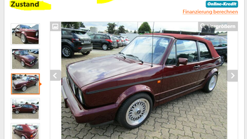

    Vergiß es. Die Kisten sehen auf den Fotos immer ach so toll aus- nur wenn ich mit meiner Lampe komme zucken die alle zusammen - bislang habe ich 4 Einser Cabrios für umme 10.000 € "kaputt" geschrieben
    In der Beschreibung standen hohle Phrasen wie "TOP" "SUPER" und "PRÄCHTIG" - nach meiner "Inspektion" waren nur noch "gepfuscht" - "nicht funktionsfähig" - "KO-Kriterium" - "Wartungsstau" und "unsachgemäße Reparatur" vorhanden

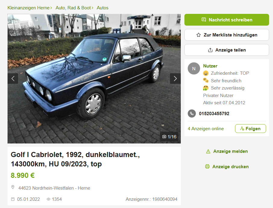

    Für ~3000 in Zahlung genommen und nun mal schnell einen Dummen suchen
    So läuft das nunmal :)

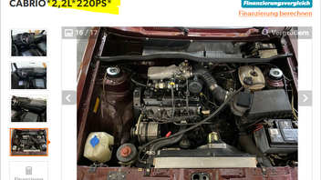

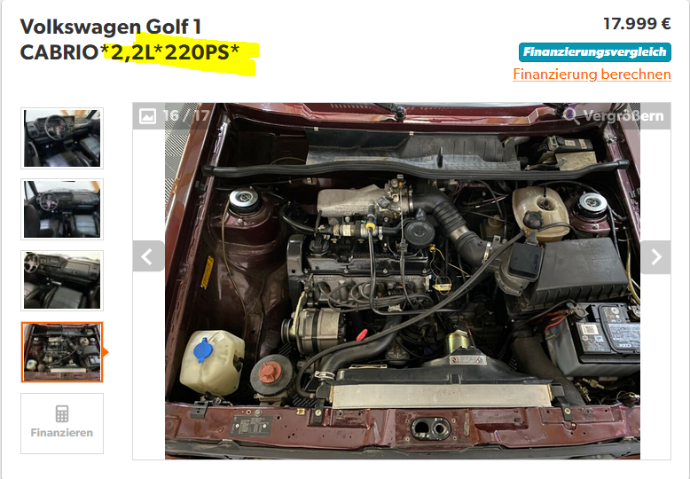

    Wenn ich dieses "Mahle Nocken Schmiede Sitzungen Bla Blubb bis 600 PS belastbar" immer lese dann... :bird:
    "Angefertigte Nockenwelle mit mehr Hub" bird2
    Wie wäre es mal mit anständigen Rückleuchten und nem anständigen Lenkrad gewesen :?:
    Die Gurke stinkt 10 km gegen den Wind nach Pfusch:

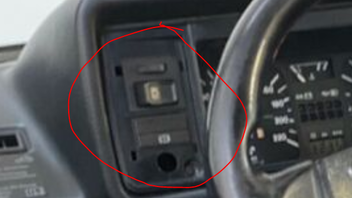

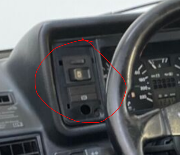

    18.000 € und die Blende im Armaturenbrett fehlt ? TOP :thumbup:

  • Den zweiten würde ich schon wegen den angeblichen 220 PS nicht nehmen. Nur mal angenommen es stimmt,du hast keine Ahnung was da drin ist an Teilen und was wirklich gemacht wurde.

  • Nur mal angenommen es stimmt,du hast keine Ahnung was da drin ist an Teilen und was wirklich gemacht wurde.
    Brauchst nur in den Motorraum zu schauen, dann weißt daß das zu 100% nicht stimmt !
    Bei 2,1 ltr. Hubraum ist beim 827er Motor "hubraumtechnisch" Ende der Fahnenstange !
    Wo ist der G-Lader oder wo ist ein Turbolader da zu finden ? 220 PS als aufgeladener Motor wäre noch möglich, klar...ich sehe hier aber eindeutig einen Saugmotor mit optisch serienmäßigen Zustand bzw serienmäßigen Teilen in Punkto Gemischaufbereitung .
    Ich lache glatt noch 220 mal weiter
    Geht mir 220x genauso !!!
  • Brauchst nur in den Motorraum zu schauen, dann weißt daß das zu 100% nicht stimmt !
