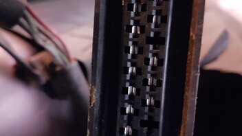

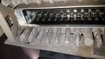

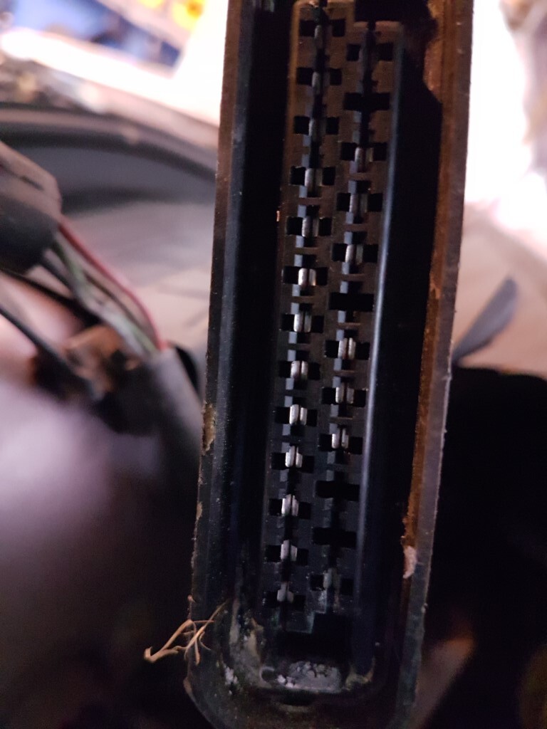

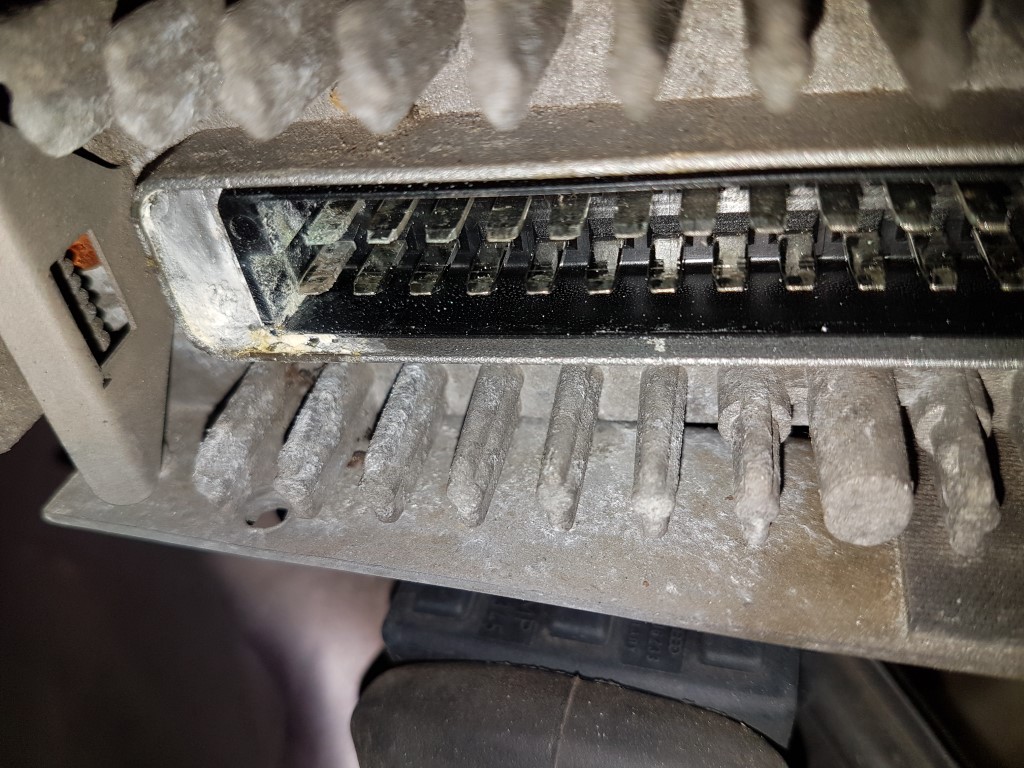

    Dann den Stecker vom Motorsteuergerät abstecken. Sind die Pins alle sauber, oder sind deutliche Kalkspuren zu sehen?

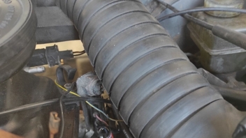

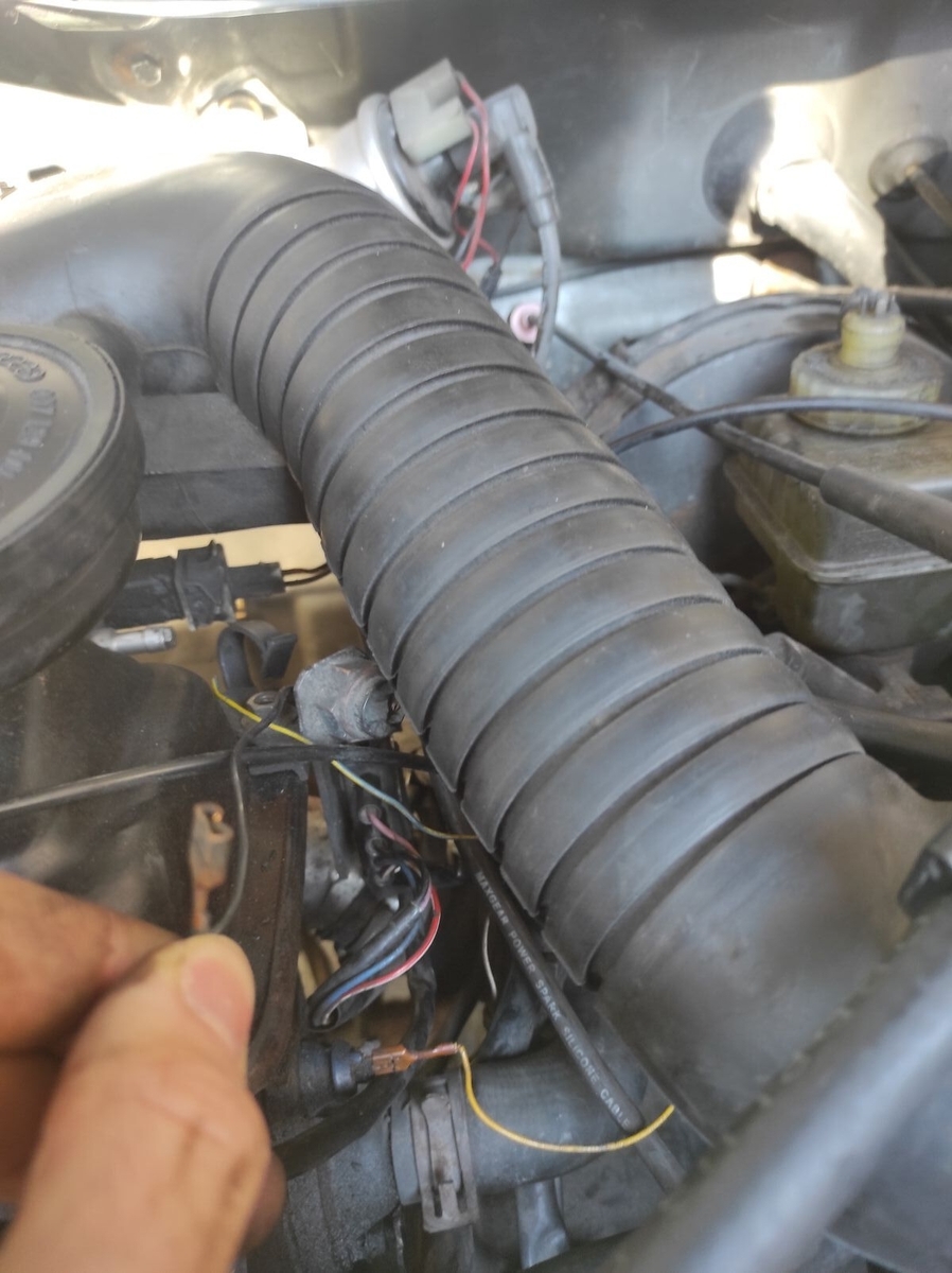

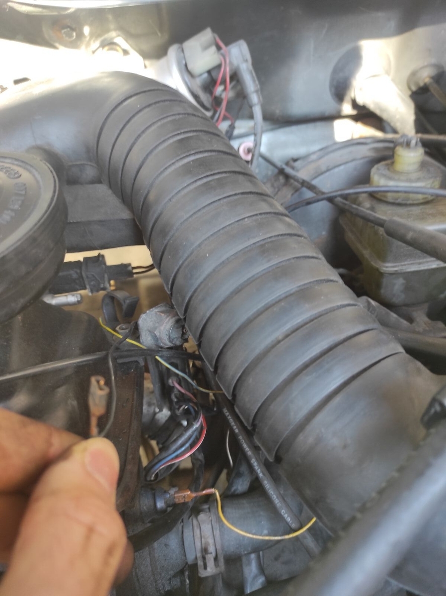

  • Also Steuergerät geprüft ist trocken und war auch nie nass, Lamda Masse ist vorhanden, also wenn ich messe passt es. Nun ist mir aufgefallen das die Werkstatt ein Kabel abgerissen hatte das stottern bestand aber schon bevor das Kabel abgerissen wurde. Nun ist mir aber noch dazu aufgefallen das ein schwarzes Kabel lose rum fliegt hoffe ihr könnt mir helfen. Hab mehrere Fotos gemacht die schick ich gleich rein. Weiß nicht wer da gepfuscht hat 😂 das Gelb blaue ist das was abgerissen wurde. Und das schwarze Schaltet irgendein rele wenn man es auf Masse hält. Hab den Sicherungskasten aber noch nicht ausgebaut um zu schauen was er schaltet. Wollt erstmal berichten. Ansonsten sind die Masse Verbindungen vorhanden die oben im Bild zu sehen waren und Masse war da.
  • die blaugelbe Ader ist in der Regel unbenutzt. Wird für Zusatzgeber benötigt.
    Die schwarze Ader mit Kabelschuh gehört auf den Geber der an der Ecke auf dem Winkel angeschraubt ist. Da ist aber die Lasche abgebrochen. Du brauchst da einen neuen Geber.
    Dieser Geber regelt den Lüfternachlauf.

  • Das schwarze Kabel könnte an den Temperaturfühler kommen. Schau mal nach ob der bei dir überhaupt vorhanden ist. Der befindet sich in einer Halterung festgeschraubt hinten am Ventildeckel bei der Zigarre.
    Ne ist dort nicht vorhanden. Also bestell ich jetzt Mal einen Thermo schalter und Bau den an der Stelle ein und dann sollte mein Lüfter auch wieder nachkühlen?

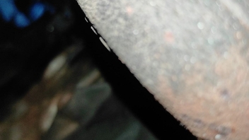

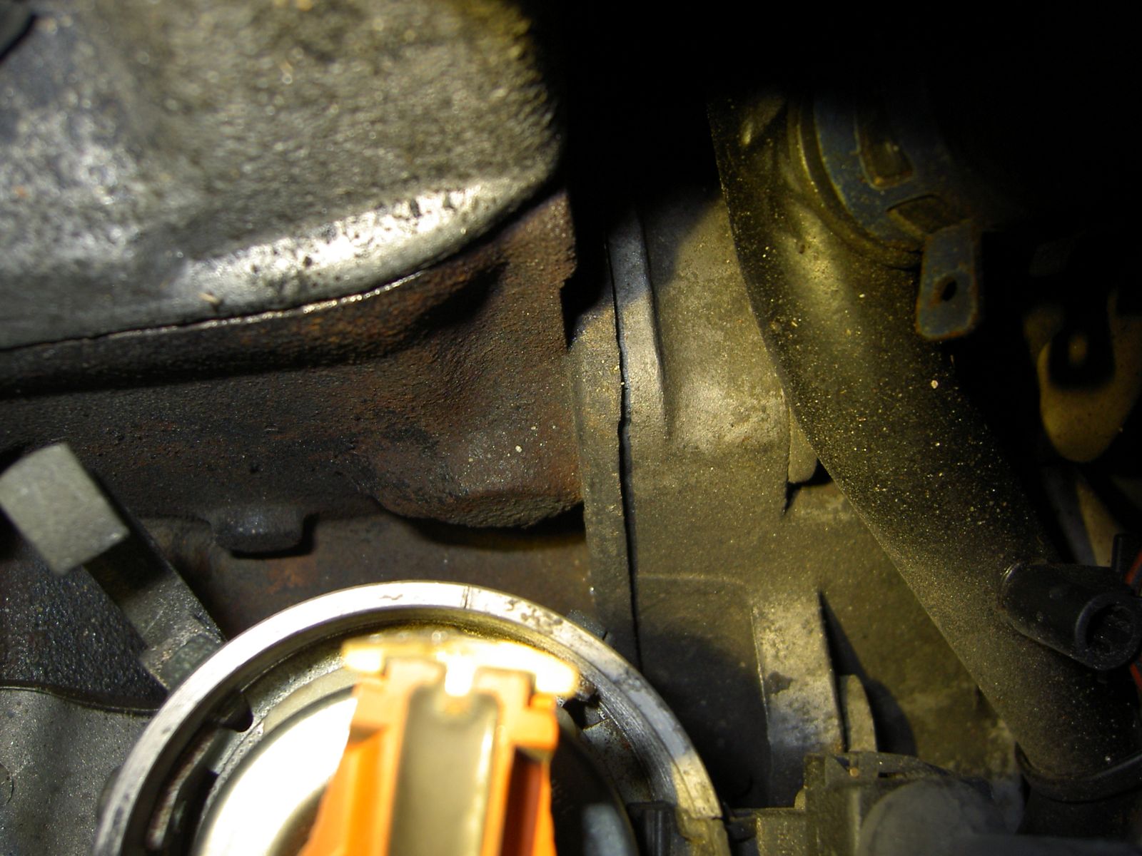

  • So ich hab vermutlich eine erschreckende Erkenntniss gemacht und vermute das da der Hund begraben liegt. Mir ist schon von Anfang an aufgefallen das mein golf so klingt als würde er Nageln, alle Werkstätten und Kollegen die ich gefragt hab meinten immer nur das ist normal bei so einem alten Auto Kopfsensor wurde damals auch geprüft genau so wie der Zünd Zeitpunkt (mit Pistole). Nun hab ich mich doch gewundert warum er als ich ihn gerade angemacht hab so laut ist, Dan gehorcht wo es her kommt und siehe da scheinbar ist der Krümmer auf Zylinder 1 ganz links undicht und nicht gerade wenig hat mir da die komplette Zahnriemen Abdeckung weg geschmolzen😕. Kann es daran liegen, dann würd die lamda ja entweder sagen ich Krieg zu viel frisch Luft mach das Gemisch fetter oder ich hab zu wenig abgasse mach das Gemisch mager? Macht das Sinn? Kann das dass stottern verursachen? Und wenn ja wo Krieg ich noch einen qualitativ hochwertigen passenden Krümmer her? Bzw welche Marken könnt ihr empfehlen.
    Desweiteren noch eine nebensächliche Frage ist es normal das wenn nur die Zündung an ist das die leerlaufzigarre vibriert und Geräusche macht ist sehr laut?
  • ist der Krümmer auf Zylinder 1 ganz links undicht und nicht gerade wenig hat mir da die komplette Zahnriemen Abdeckung weg geschmolzen
    Davon hätte ich bitte gerne ein Foto :eye:
    Krümmer rausnehmen (geht gemütlich von unten - oben musse nix abmachen)
    Krümmer inspizieren (lass etwas Wasser reinlaufen - damit findest du jeden Haar-Riss)
    Das würde dann so aussehen:

  • Also bestell ich jetzt Mal einen Thermo schalter und Bau den an der Stelle ein und dann sollte mein Lüfter auch wieder nachkühlen?
    Das hat aber nichts mit dem Motorproblem an sich zu tun. Bleib doch an der Basis wo es wirklich "weh tut"...siehe Abgaskrümmer !
    Wenn der Karren vernünftig läuft, dann erst macht man die anderen Dinge rundum.
    Dann ist da aber schon länger was im Argen. Und ein undichter Krümmer oder eine kaputte Krümmerdichtung sollte gleich auffallen anhand vom Lärmpegel oder am "nageln" aufgrund der vorbeiströmenden Abgase.

    Dreh eine Mutti drauf - wenn er dann dicht ist bist du nen Schritt weiter. Wer probiert kann verlieren - wer nicht probiert hat schon verloren. Nur nicht ZU fest drehen bitte :)
    Ich denke das der Krümmer jedoch verzogen ist aber das ist nur ein Bauchgefühl:/

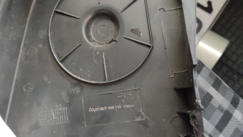

    Vergiß nicht mir ein Bild von der angeschmorten Zahnriemenabdeckung zu schicken 8)
    Übrigens: die 3 Zahnriemenabdeckungen gibt´s neu für Kleingeld von der Marke "Topran" - die Qualität und die Paßform fand ich erstaunlich gut:

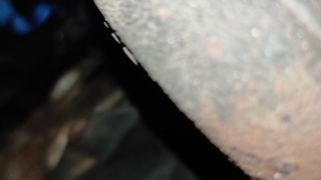

  • Hier die versprochenen Bilder der Krümmer ist wohl hinüber haben ihn ausgebaut und der hat mehr als nur einen Riss. Ein Kollege hat ihn dann versucht abzudichten aber es kommen immer noch Abgase vorne raus wenn er betriebswarm ist. Würde jetzt einen FMS facherkrümmer bestellen. Oder kennt ihr vlt eine Stelle wo man noch pass genaue neue Krümmer her kriegt ?
  • Danke für die Bilder - da ging es ja ganz schön heiß her :|
