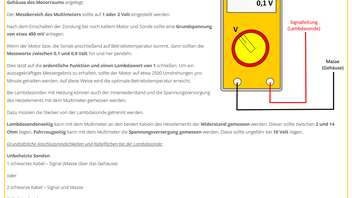

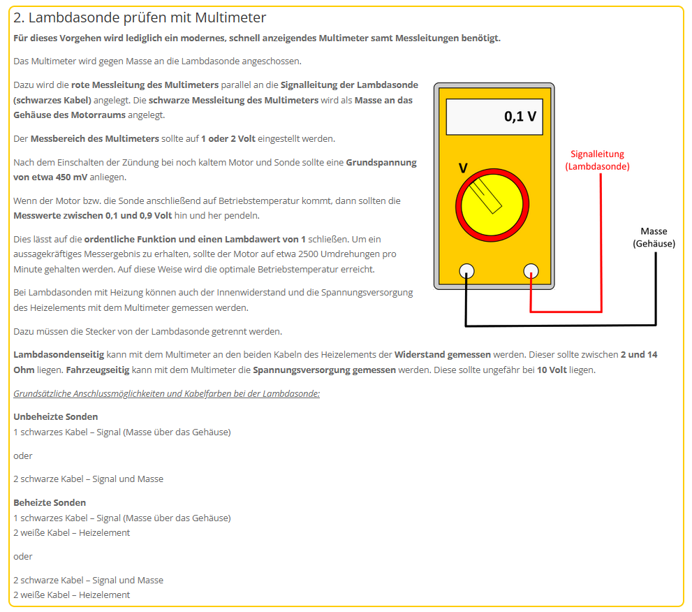

  • Eine Lambda-Sonde kann man mit jedem Wald- und Wiesen-Multimeter prüfen
    Hier steht es wie es geht (dann brauch ich nicht so viel tippen) :jump2:
    Quelle:
    Lambdasonde prüfen mit Multimeter ▷ Ausführliche Anleitung
    lll➤ So lässt sich die Lambdasonde mithilfe eines Multimeters prüfen. Erfahren Sie hier, was beim Messen mit dem Multimeter beachtet werden muss.
    multimetertests.de
