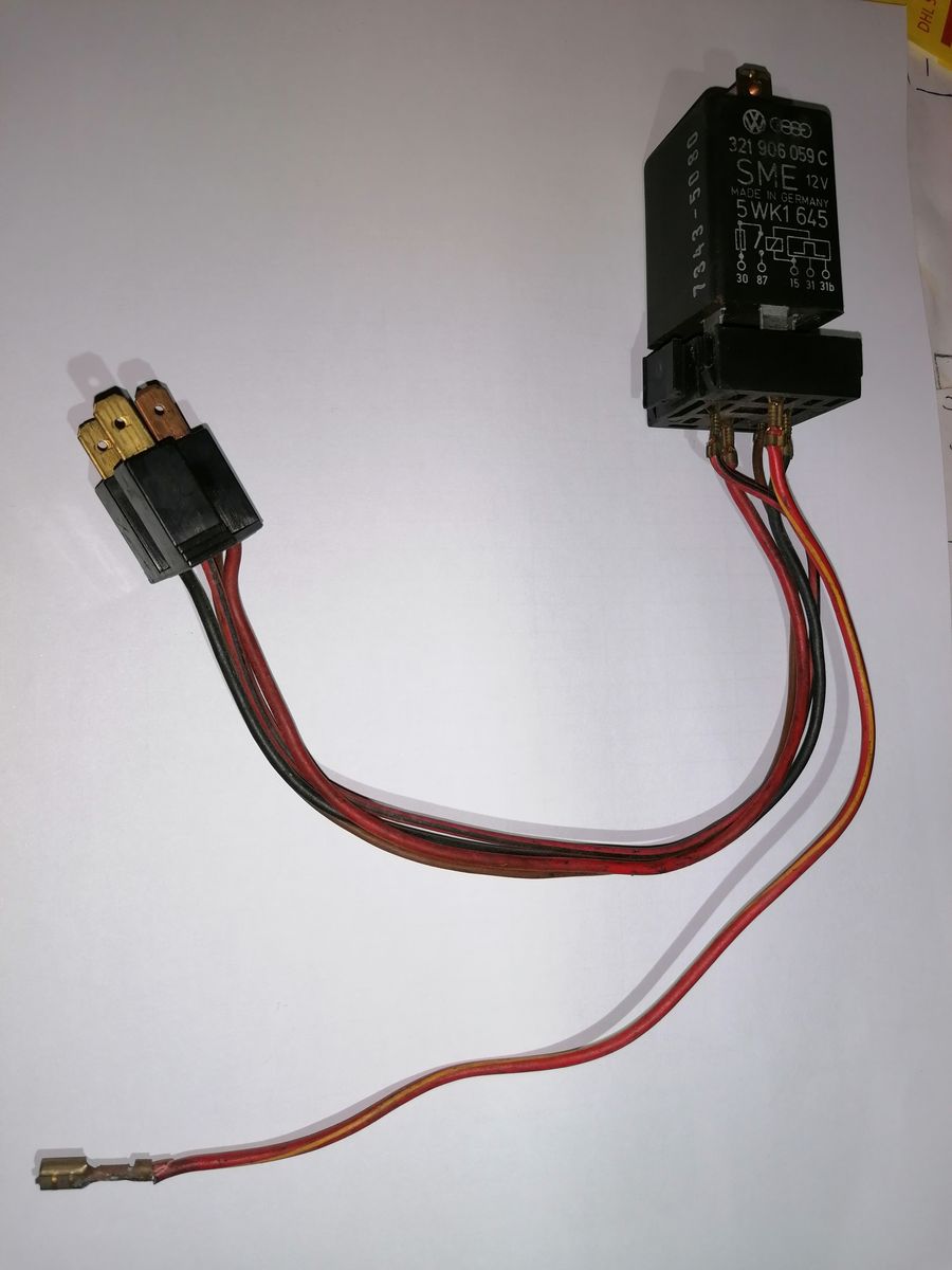

einen Tipp noch. Versetze das Benzinpumpenrelais in dem Zuge von der ZE weg auf einen extra Sicherungshalter.
Dann kann dir der Stecker an der ZE nicht mehr anschmoren. Die großen Ströme mag die alte ZE nicht wirklich.
Gab damals einen Umbausatz dafür, kann man aber auch recht einfach selbst aufbauen.
Wenn man das Benzinpumpenrelais versetzt und dann noch ein Klemme 15 Entlastungsrelais dazu baut, ist die alte ZE "entspannt" und kann auch ohne Probleme mit 1.8T Motor betrieben werden  ![]()

Weißt du wofür der Weggeschmorte PIN 8 im Stecker A ist. Das Braune Kabel wurde einfach abgeschnitten und ich kann nicht mehr nachverfolgen wo dass mal hinging. Im Stromkreis der Kraftstoffpumpe ist dass nicht weil das vor zum Motorraum geht.
A8 Wird gesteuert vom Karaftstoffpumpenrelais (J17) arbeitet nur wenn S20 nicht durchgeschmort ist. Geht dann weiter als Verteiler -> Warmlaufregler (N9) + Zusatzluftschieber (N21) + elektrische Kraftstoffpumpe (G6). So steht es im SLP. Ich hoffe das hilft dir ein wenig.
Danke, jetzt weiß ich warum der Vorbesitzer für die Kraftstoffpumpe nen separaten Schalter gemacht hat.

Und aus dem Grund mit A8 wurde auch das Relais von der ZE weg auf extra Halter gebaut. (mit dem Umbausatz siehe oben)
