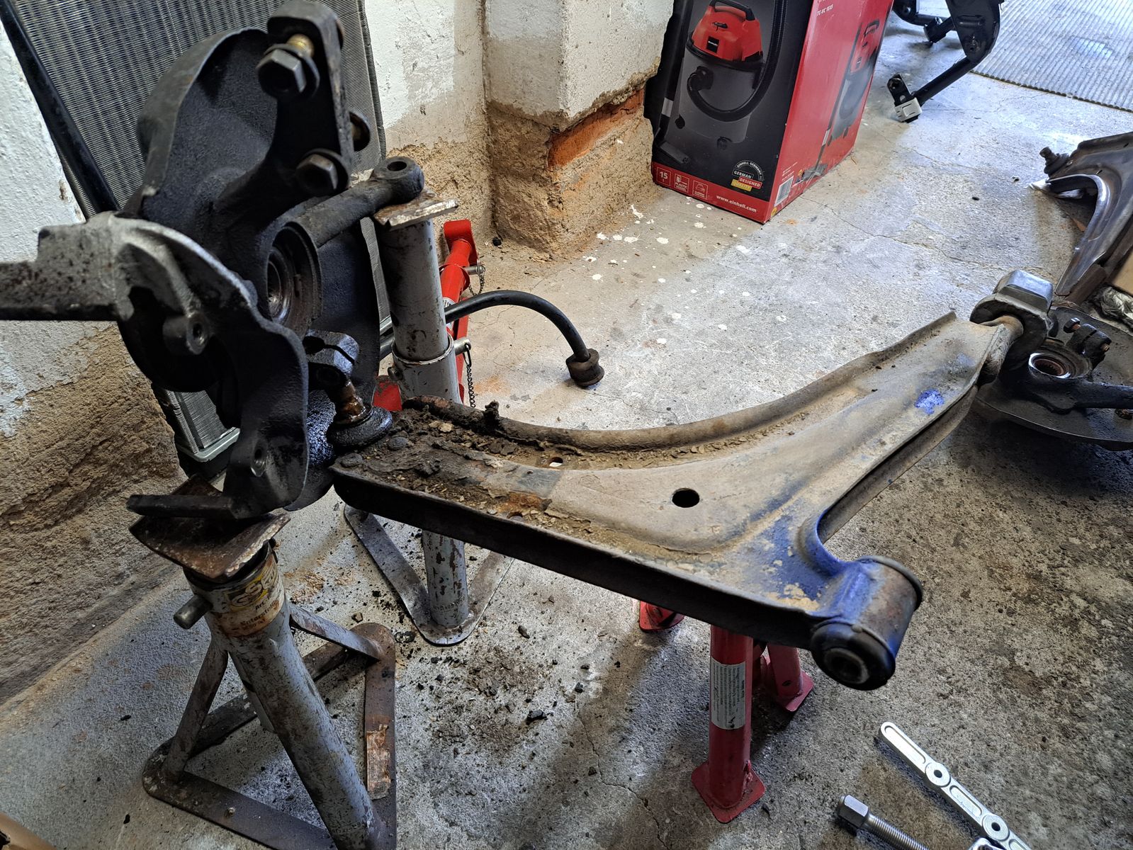

    Das Fahrwerk:

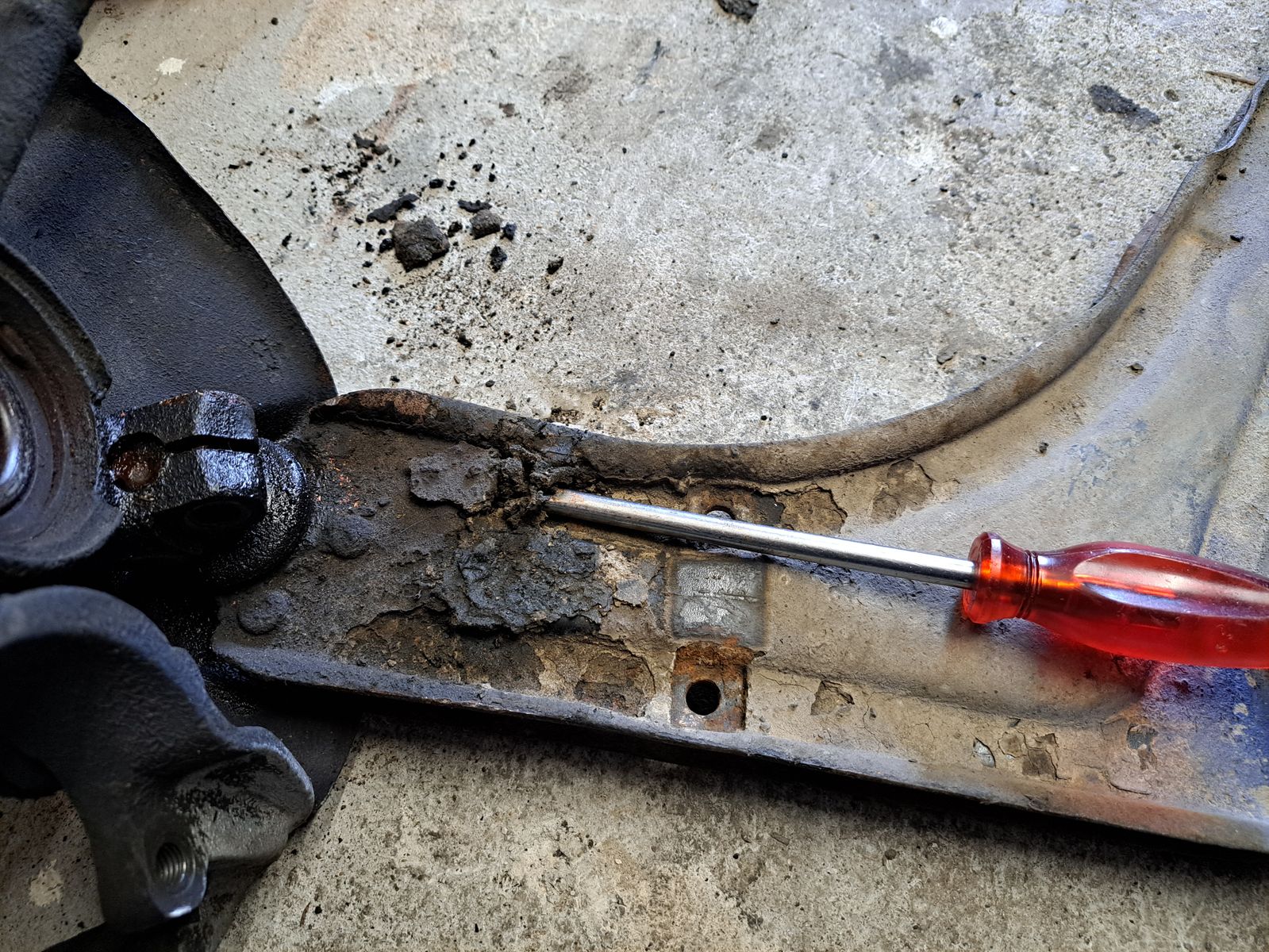

    Während ich auf Motorteile warte hab ich schonmal so langsam angefangen mich dem Fahrwerk zu widmen. Da ist aber immerhin nicht so viel zu tun. Der Rost hält sich auch in Grenzen weil alles mit ner Schicht aus Schlamm und Altöl bedeckt war.
    Heute habe ich die Achsschenkel von den Traggelenken gelöst. Alter Schwede, waren die fest drin. Aber gut, die stecken da ja schliesslich schon seit 1983. Auf 3 Unterstellböcken hab ich das ganze fixiert und mit Hammer und ner Stange rausgekloppt.
    Die Radlager müssen jetzt noch neu gemacht werden. Die sind komplett ausgeschlagen. Aber das hat Zeit. Die Priorität liegt jetzt darauf den Motor zum laufen zu bringen.

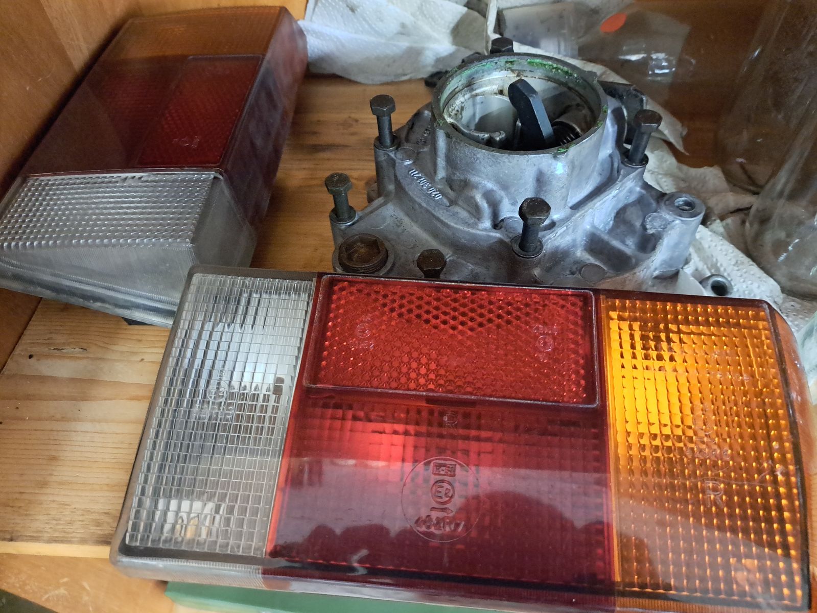

  • Heute hab ich mir mein neues Getriebe abgeholt. Dicht isses und schalten tut's auch.
    Also das möchte auch sein. Auf noch so einen Getriebealptraum hab ich gar kein Bock.
    Nächstes Wochenende kommt das Getriebe mit Motor endlich wieder ins Cabrio.
    Es wird auch langsam mal Zeit!!!
    Als ich den Getriebeverkäufer vorher anrief fragte er mich noch ob ich die Ludolfs kenne.
    Als ich darauf ja sagte sagte er mir nur noch: Und so siehts bei mir mittlerweile auch aus. :rofl:
    Er hat mir nicht zu viel versprochen. Die gesamte untre Etage seines Einfamilienhauses war ein Golf1 Teilelager.
    So siehts bei Mr Moon zu Hause bestimmt auch aus. :D
    Und in seiner Garage war noch ein Golf 1GTI und ein Golf1 GTI 16V. Wir unterhielten uns noch etwas und weil er mich gut leiden konnte bekam ich noch 2 Frankani Rückleuchten zum Getriebe dazu.
    Von den fifft Rücklichtern die an meinem Cabrio verbaut waren hat der Vorbesitzer leider das linke zerbrochen. Wenn der Idiot mal wüsste was der da für Werte zerstört hat.

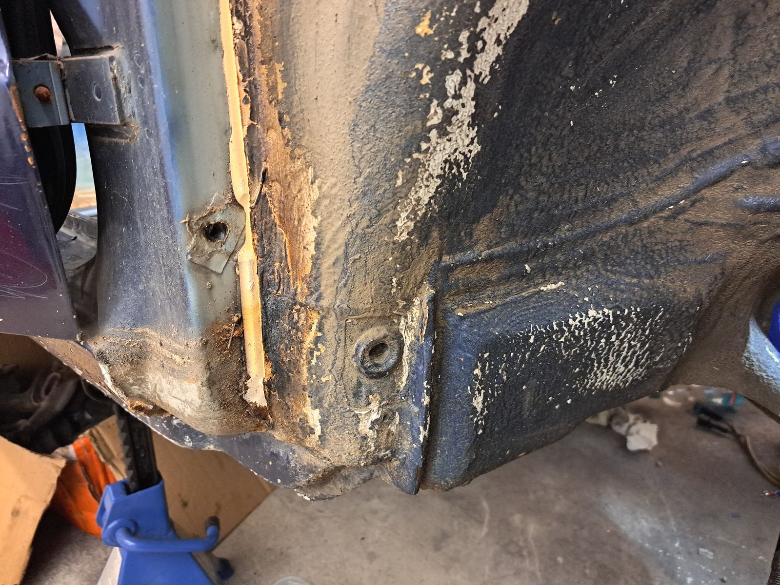

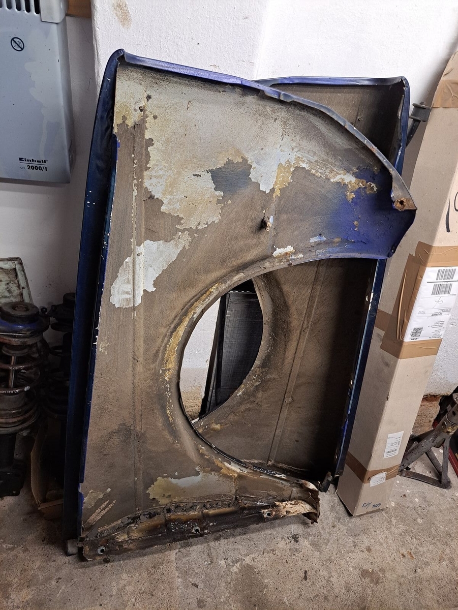

    Ein Kollege hat mir erzählt dass der örtliche Lackierer einen Freien Hof hat und sofort mit dem Lackieren beginnen kann. Also dacht ich mir, jetzt wo mein Cabrio sowieso halb zerlegt ist zerleg ich den Rest auch noch damit der Lackierer nur noch lackieren muss. Jetzt ist mein Cabrio in ein Schwerlastregal und einem alten Kleiderschrank einsortiert.

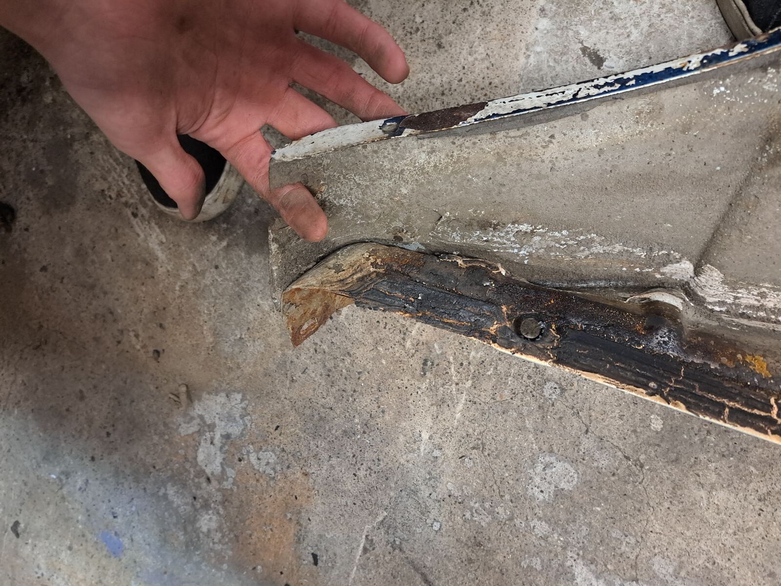

    Die Kotflügel sind auch ab. Da musst ich erstmal mit nem Brenner die Karosseriedichtmasse abfackeln damit ich innen an die Schraubenköpfe komme.
    Da kam dann pro Kotflügel ein Kilo Dreck mit runter. Aber an den A Säulen ist kein bisschen Rost.
    Allerdings sind die Kotflügelspitzen durchgerostet. Die lassen sich aber bestimmt Schweissen.

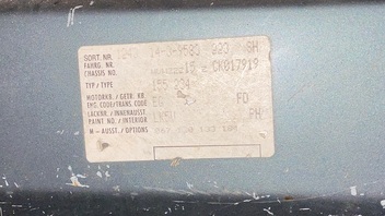

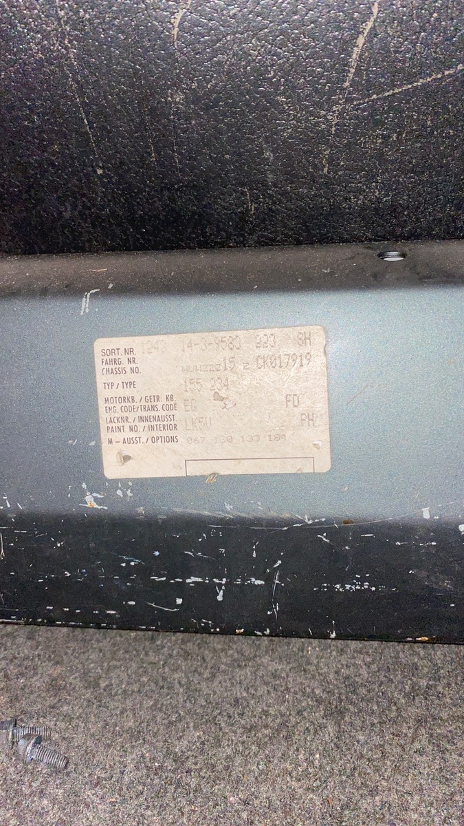

    weißt du denn mit welcher Farbe dein Cabrio ursprünglich ausgeliefert wurde?
    Mit freundlichen Grüßen
  • Ursprünglich ist er mal weiß gewesen. Ich finde aber blaue Cabrios irgendwie schöner. Außerdem ist vom Motor bis zur Innenausstattung sowieso nix mehr original. Mit dem nicht originalen Lack füge ich der Originalität denke ich mal keinen erheblichen Schaden zu.
    Klar könnt ich jetzt auch rausfinden wie mein altes 83er G1C original ausgeliefert wurde und es dann detailliert original wieder aufbauen. Aber für sowas hab ich als Privatperson weder die Zeit noch das Geld. Ich bin nun mal kein Restaurationsfachbetrieb.
