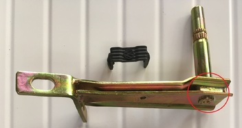

Ja habe ich. Bei mir ist der Habel aber einfacher aufgebaut, als auf deinem Bild.
Mit der Werkstattpresse hab ich den wieder drauf bekommen.
Warum hast den überhaupt geteilt? Hättest den doch auch in einem Stück verzinken können.
Damit er wieder so schön glänzt wie die anderen Anbauteile am Getriebe.
Jetzt wo ich einem guten Verzinker hier kenne macht es irgendwie Spaß die Anbauteile wieder aufzubereiten.

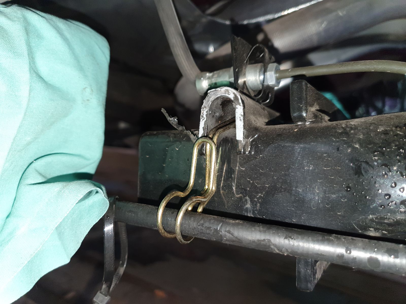

Dieser Bügel war irgendwie mit der Schraube in dem Lager der Hinterachse drin wenn ich mich recht erinnere. War auf jeden Fall merkwürdig. Ich such mal in den Fotos.
Siehe Anhang
Ok gut zu wissen Danke!

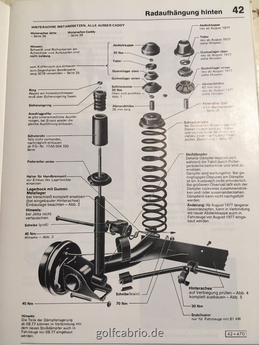

Wie zieh ich die Schraube vom Lagerbock eigentlich bei eingebauter Achse in eingefederter Position fest. An den Schraubenkopf komm ich nicht ran weil da das Karosserieblech kommt und an die Mutter komm ich nicht, weil da der Tank im Weg ist.
Erst die Schraube Lagerbock-Achse (ich meine mit 15% "Schräge", steht auch im Schrauberbuch) und dann die HA an die Karosse setzen und verschrauben.

Heute hab ich mal das Lager der Hinterachse in der richtigen Position Festgezogen.
Diesmal hab ich an der Handbremsseilhalter gedacht.
Ich musste mir was einfallen lassen, damit sich der Lagerbock beim festziehen nicht verdreht.
Mit einem Stahlprofil und kleiner Verlängerung ging das.
Man muss eben erfinderisch sein.

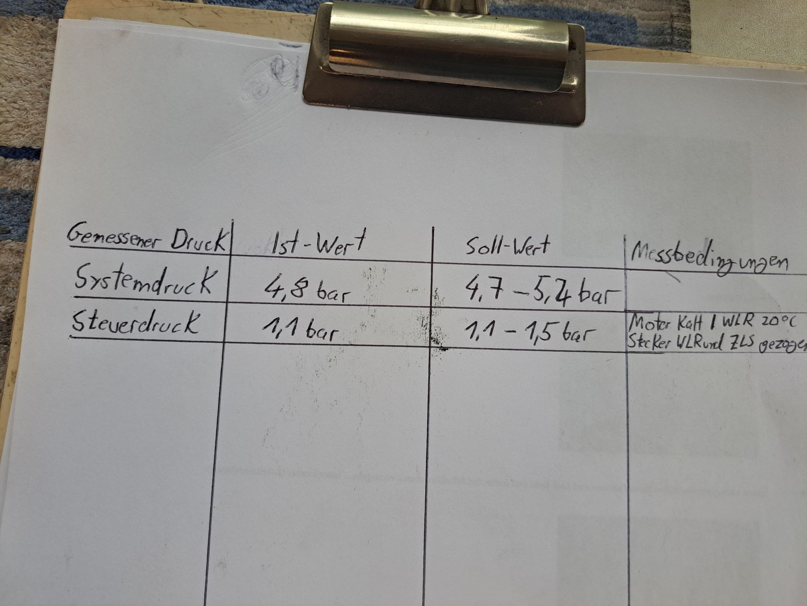

Hast die Probleme mit den Kraftstoffdrücken mittlerweile gelöst bzw eingestellt bekommen damit der Motor normal läuft?
Ich hab das Manometer nochmal ran gehangen.
Da sehen die Werte ganz gut aus. Der Systemdruck könnte zwar meines Erachtens etwas höher sein aber der ist ja noch im Soll Bereich.
Daraufhin lief der Motor ganz gut. Es hat auch sehr nach Abgas gerochen. Im Gegensatz zum kurzen Motorlauf mit viel zu hohen Steuerdruck hat er viel mehr eingespritzt.
Letztens wollte ich mal wieder Starten und da Sprang er allerdings so gut wie gar nicht an.
Also damit sollte der Motor eigentlich ohne Probleme "rund" laufen, sauber Gas annehmen und einen stabilen Leerlauf haben...sofern alles rundum dicht und in Ordnung ist.
Das der nach Abgasen riecht, kann noch vom zu fetten Motorlauf vorher kommen.
