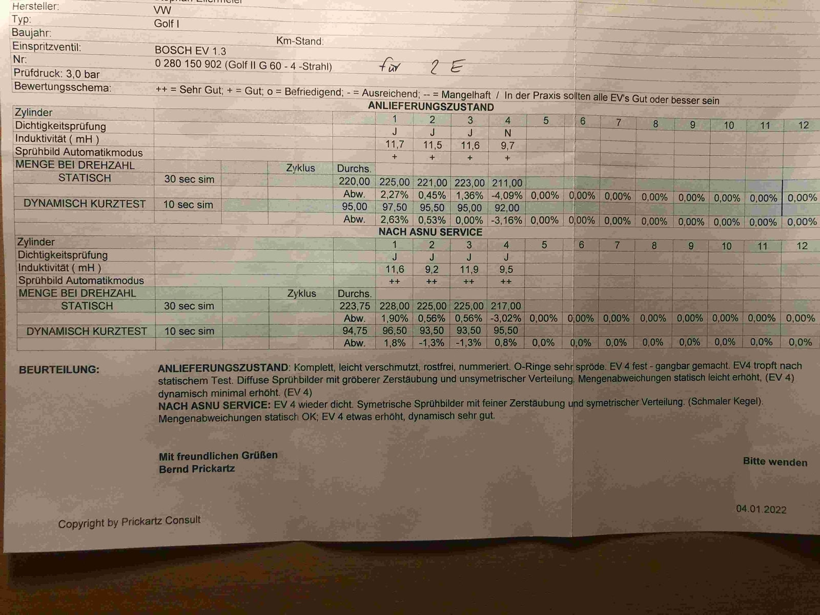

    wurden die Einspitzdüsen vom VR6 vor dem Einbau überprüft?

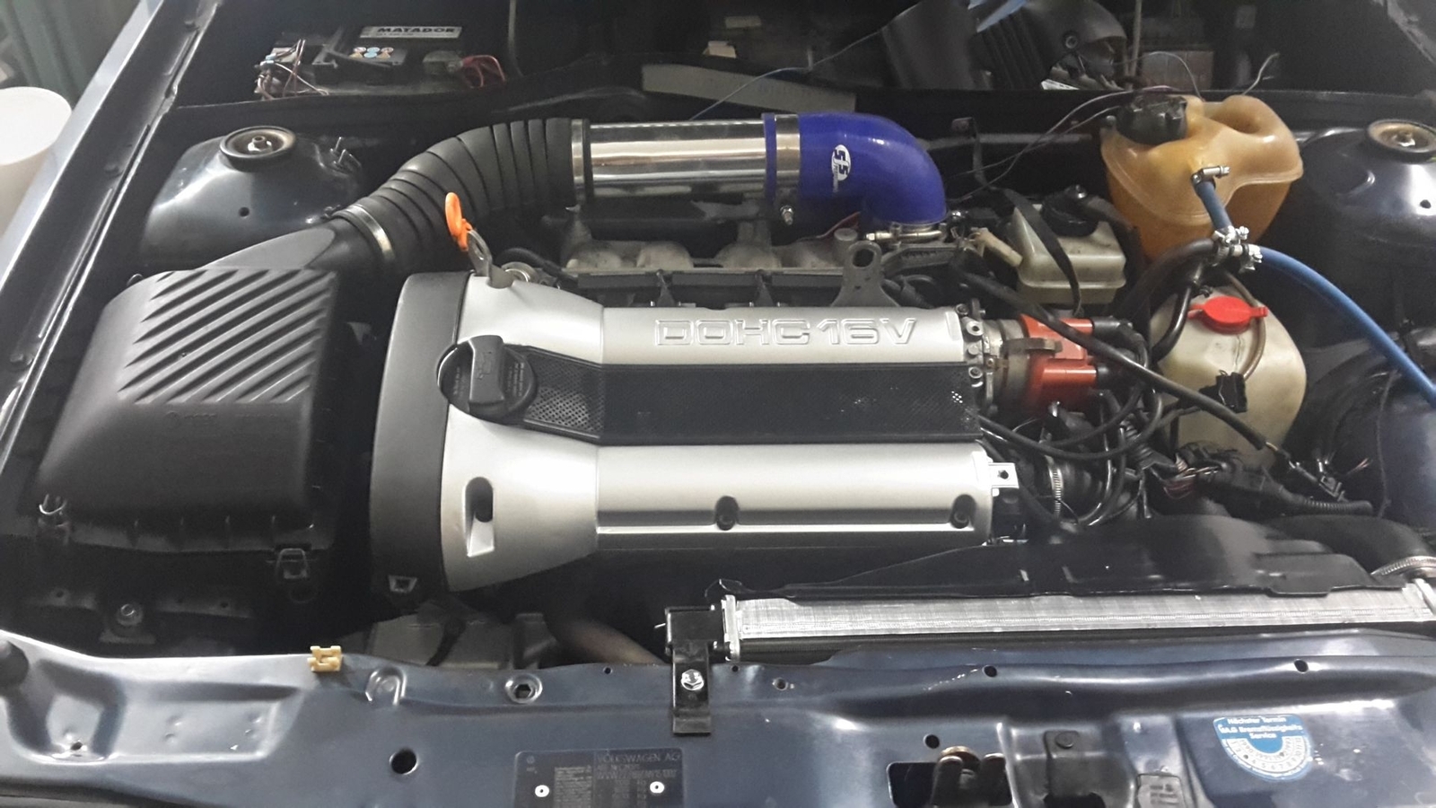

    Was ich noch nicht verstanden habe: Wieso hast Du "oben rum" alles vom 2H wieder eingebaut und nicht das Audi ABK Saugrohr samt den Komponenten wie im Wiki beschrieben?
    Generell hast Du ja eigentlich nur den (Hoch-) Block sowie die Einspritzdüsen getauscht. Da Du nun ja mit einem jungfräulichen Luftmengenmesser schon einen gewissen Erfolg erzielt hast würde ich als erstes mal wieder auf die Serien 2H-Düsen zurücktauschen und schauen was dann passiert.

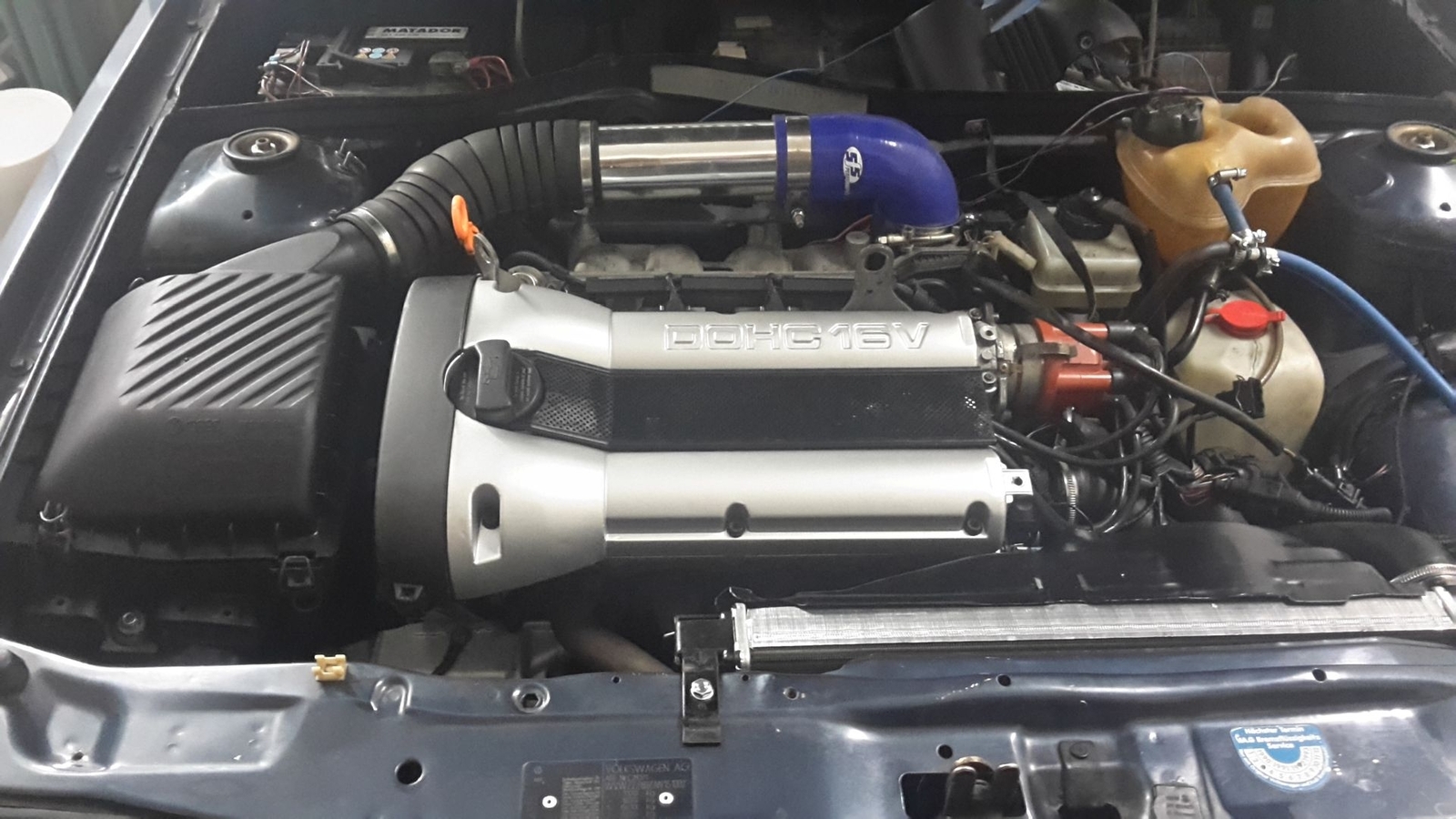

  • Hallo Buster,
    Hi, ..ich bin aktuell noch keinen Schritt weiter (Motivationsprobleme ;) )
    ich habe den 2H-Kopf genommen weil ich optisch bei 2H bleiben wollte und auch beim Krümmer und AGA braucht`s dann keine Veränderungen.
    Es gibt schon einige user , auch in anderen Foren, die diese Kombi problemlos fahren ...
