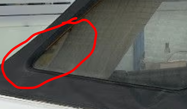

Das hier sieht gefährlich aus: ![]()
Der Scheibenrahmen ist das mindeste was da neu rein muß wenn das kein Moos ist

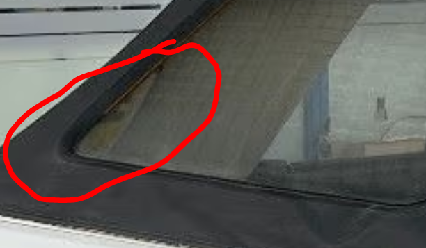

Ich meine diverse Moos-Nester zu erkennen und behaupte das das Fahrzeug für eine sehr lange Zeit draußen herumstand und den Witterungseinflüssen schutzlos ausgeliefert war. Darum würde ich um den Zustand des Schweller-Rostes zu bewerten mal von INNEN pröckeln um zu sehen ob der Schraubendreher durchkommt

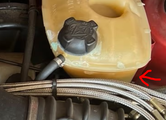

Hier frage ich mich ob die Kopfdichtung das Kühlsystem zu weit aufpumpt oder ob da ein Spezialist aufmachte obwohl noch voller Druck da war:
Zumindest fehlt da was. Hat er gekocht ? Ist der Thermoschalter platt ?
Der blaue Deckel macht etwas früher auf und senkt etwas den Druck den das Kühlsystem nicht unbedingt braucht
Auf jeden Fall würde ich da hellhörig werden
