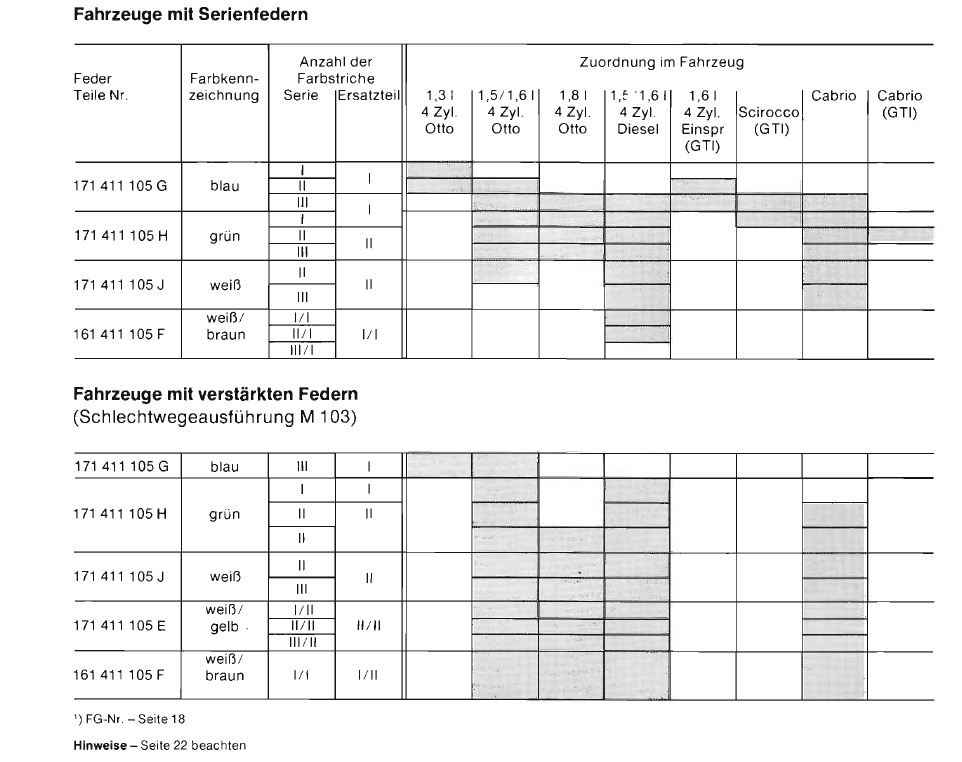

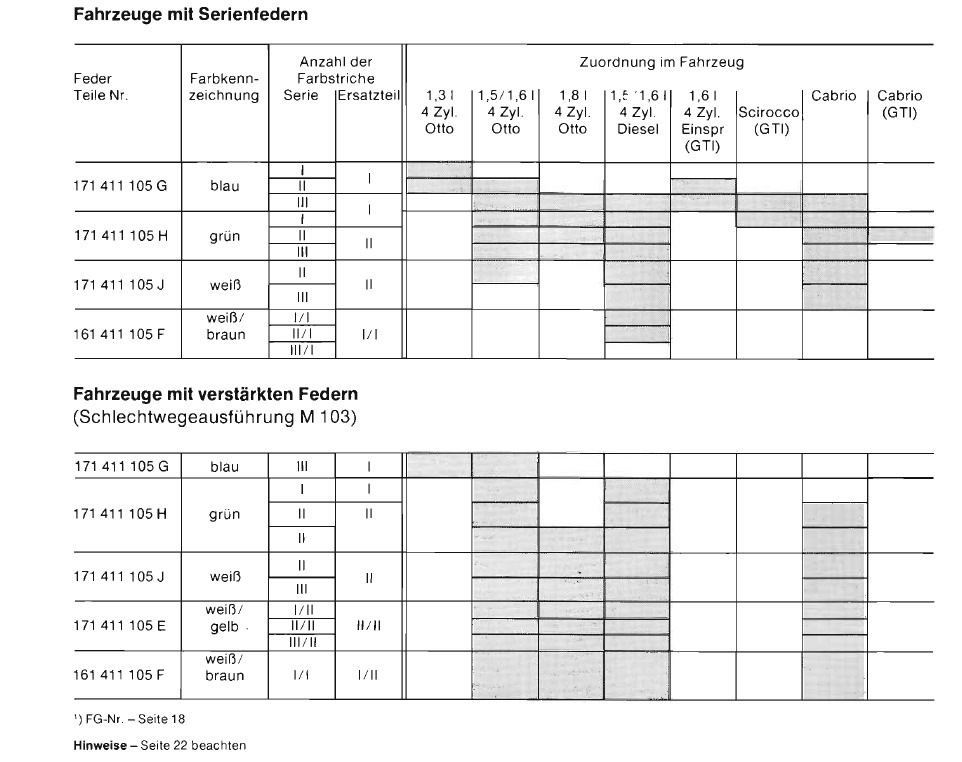

  • Ich habe immer 171 411 105 G genommen und gemerkt das es super ist und Fahrverhalten wie original :thumbup:
    todi das was du rausgesucht hast ist für den 1er -> 83 laut TK vom :) und nicht für das Cabrio

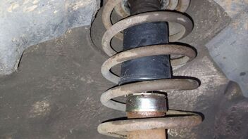

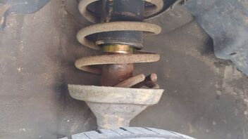

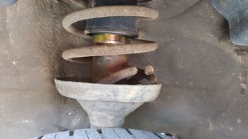

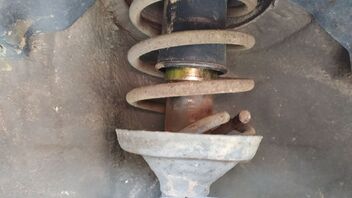

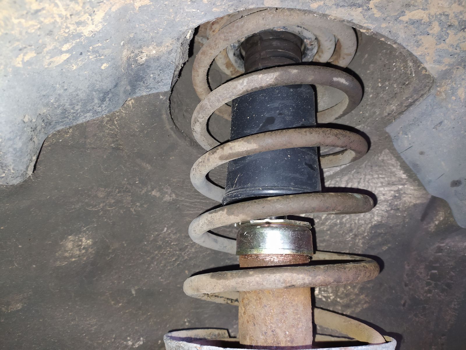

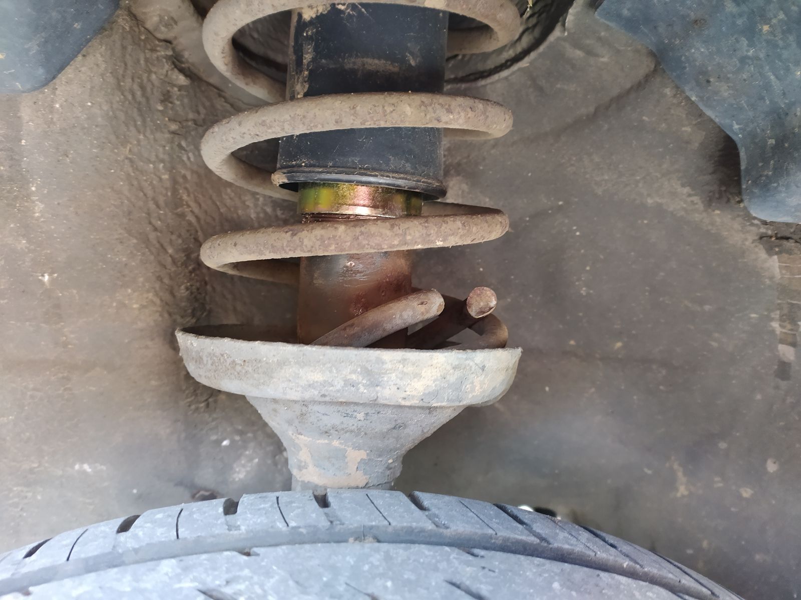

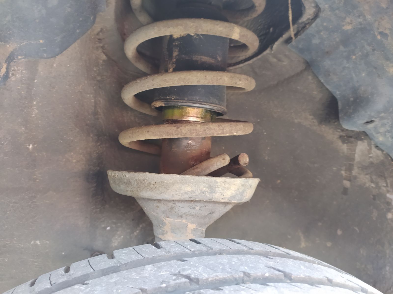

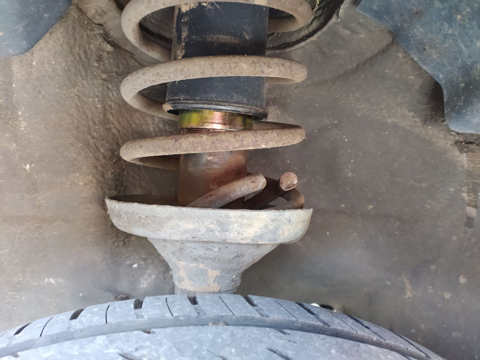

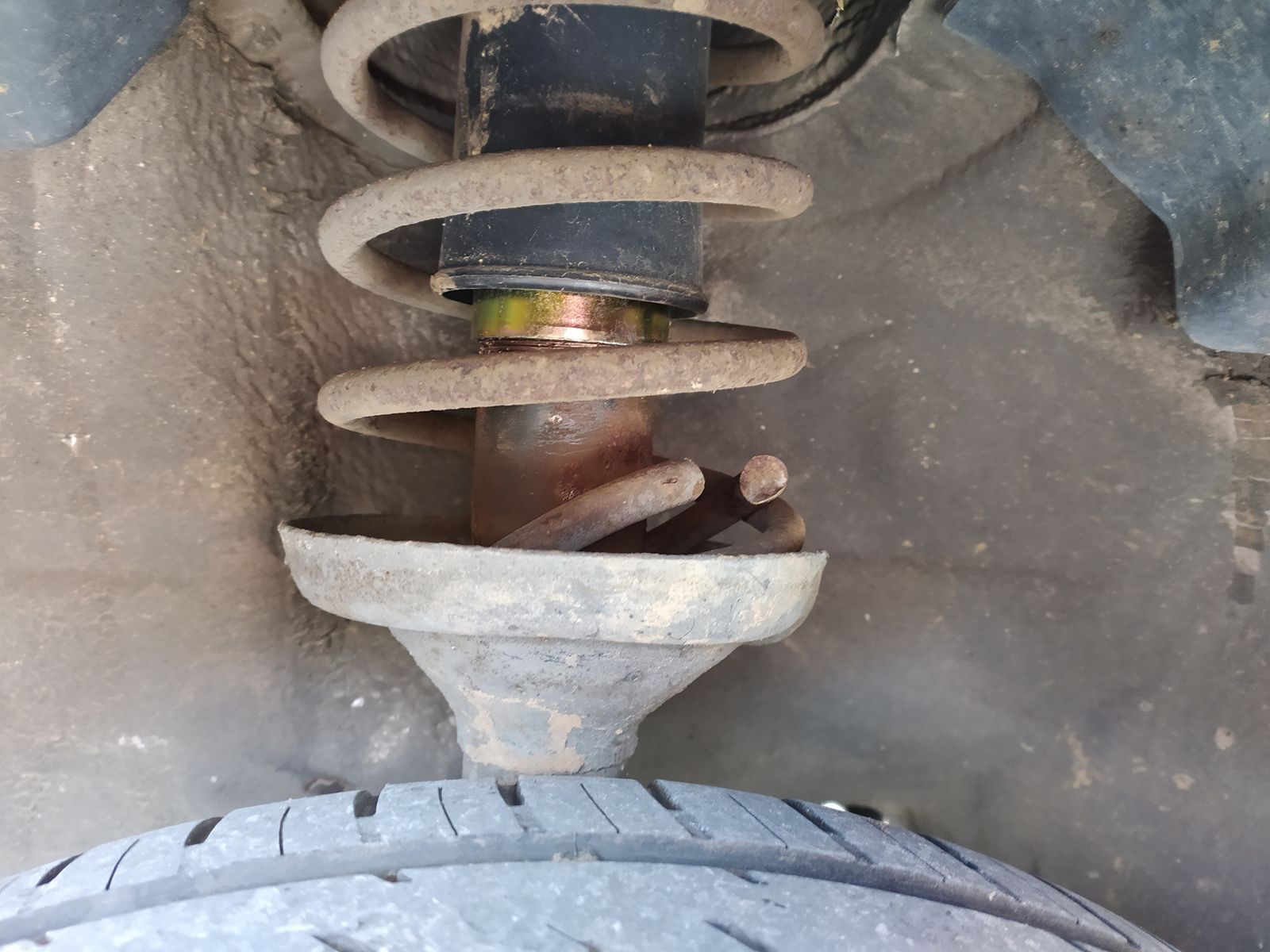

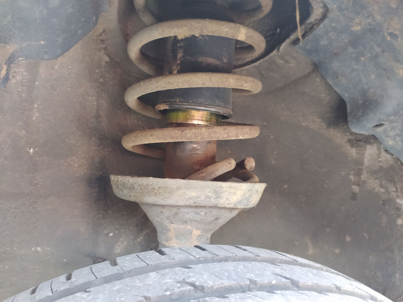

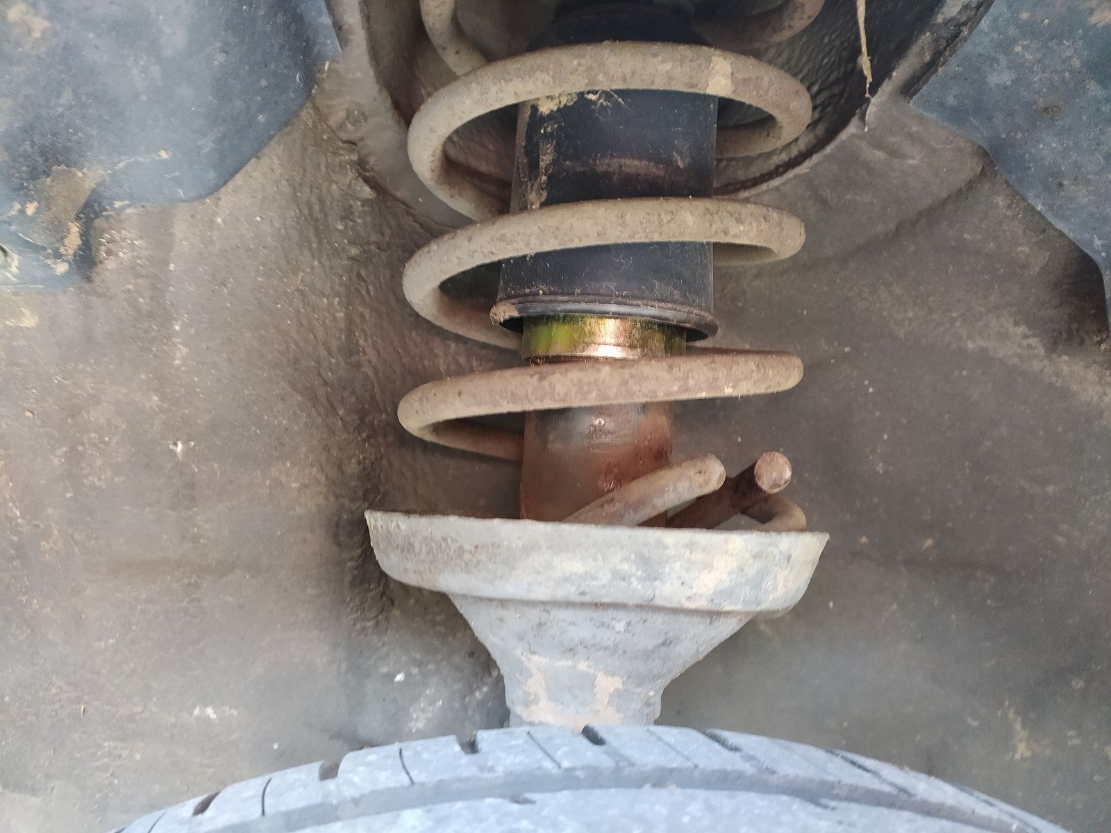

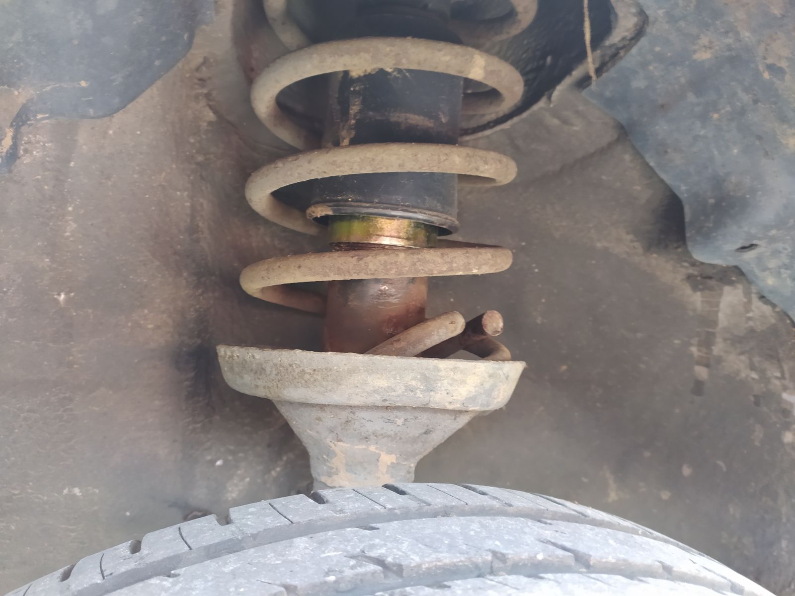

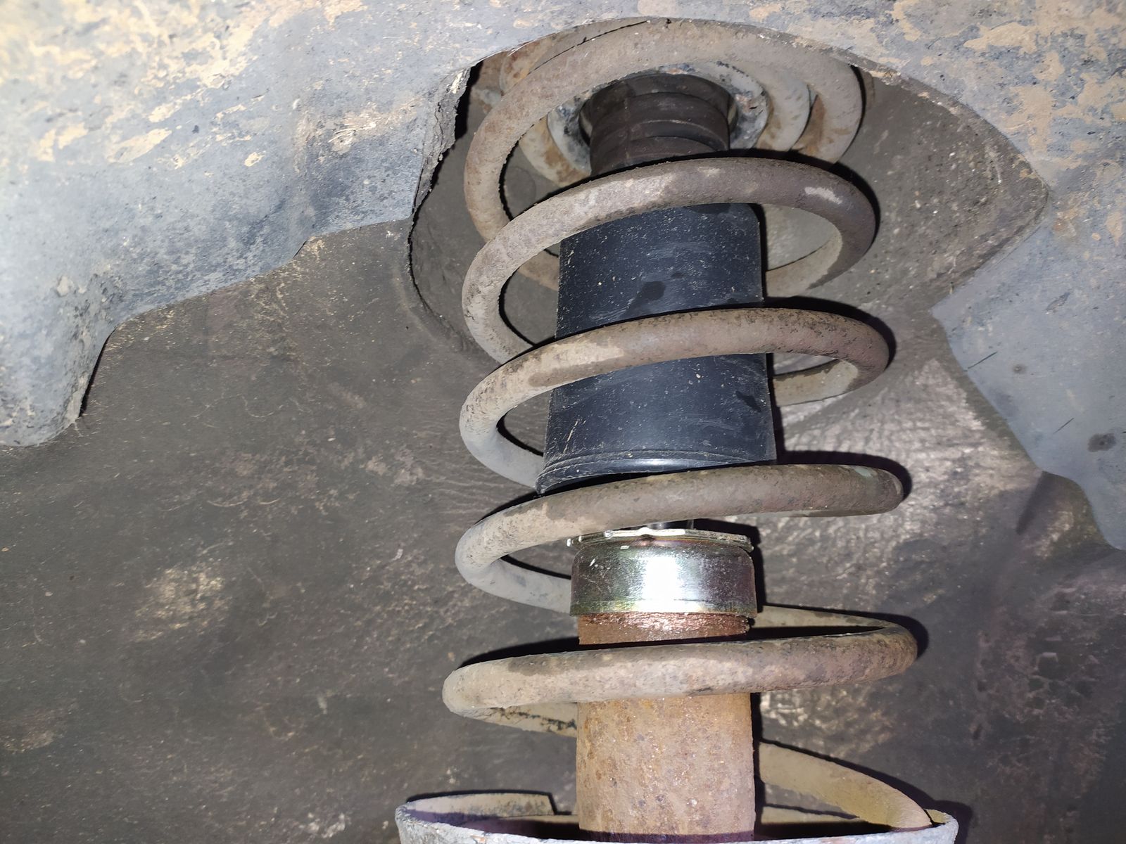

  • Ich kann da leider keine Farben erkennen,
    hab extra mal sauber gemacht, und auf beiden Seiten geschaut. :think:
    Mit der Stahlbürste wollte ich nicht dran, da wäre die Farbe bestimmt weg.
    Hätte laut den Bildern auf weiss mit einem Strich getippt.
    Bei dem Link oben hatte ich die Lady eingegeben, das passte bis auf das:
    "für Fahrzeuge mit Standard Fahrwerk verstärkte Ausführung"

  • Zur Farbkennzeichnung
    Die Federn hinten haben bei den Sondermodellen 2x Pink/ Rosa Farbstriche
    Die Federn vorne haben 1x Grünen Farbstrich
