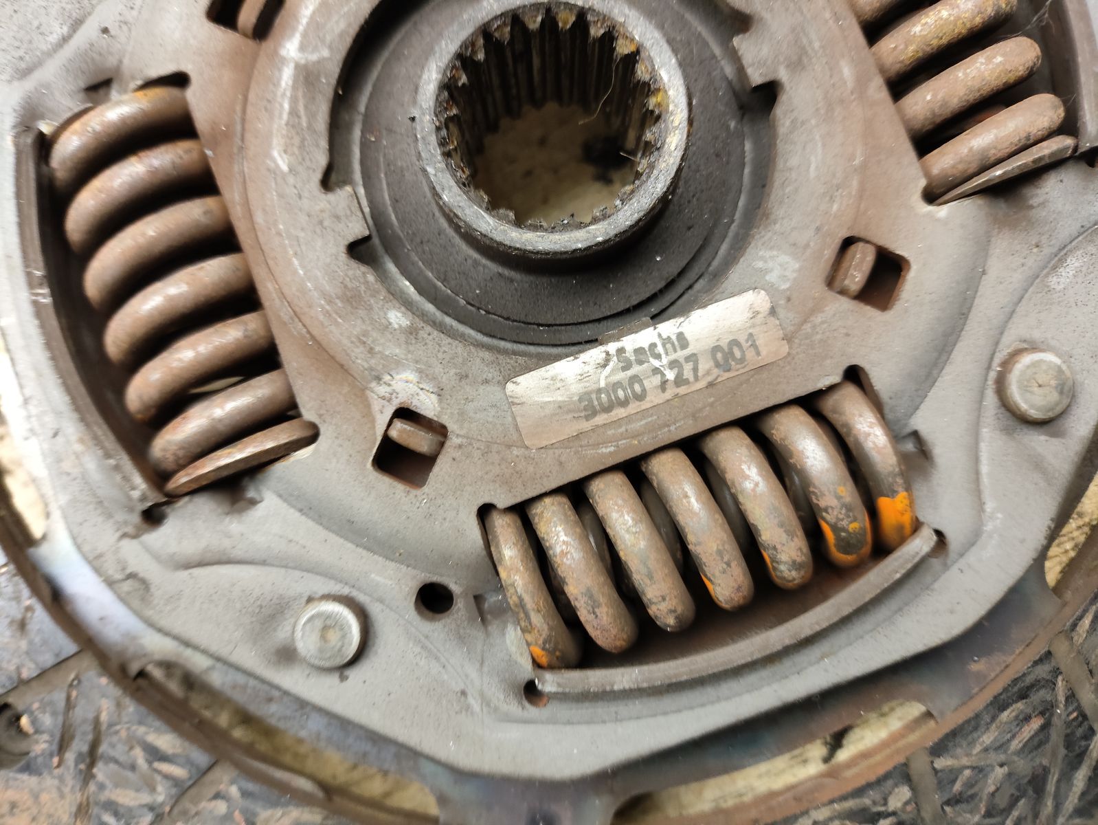

    Kupplungssatz gab neu noch von Sachs für über 400 €.... oder Valeo für die Hälfte.

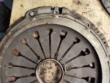

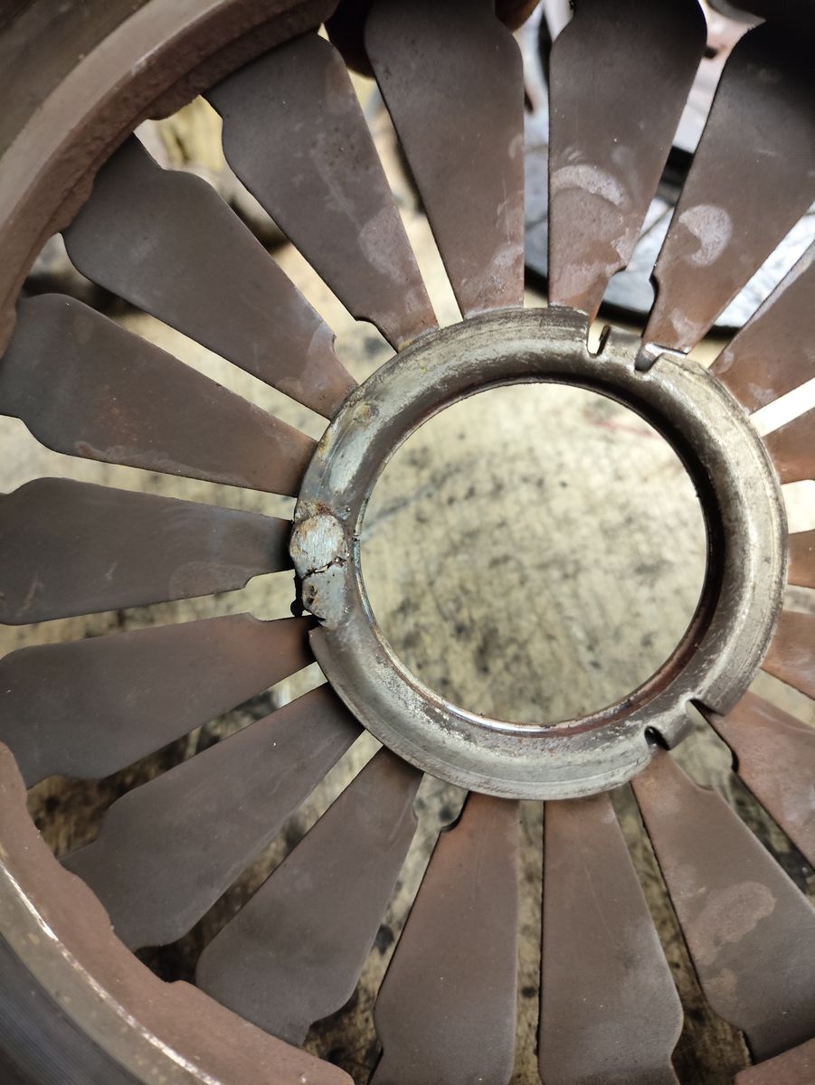

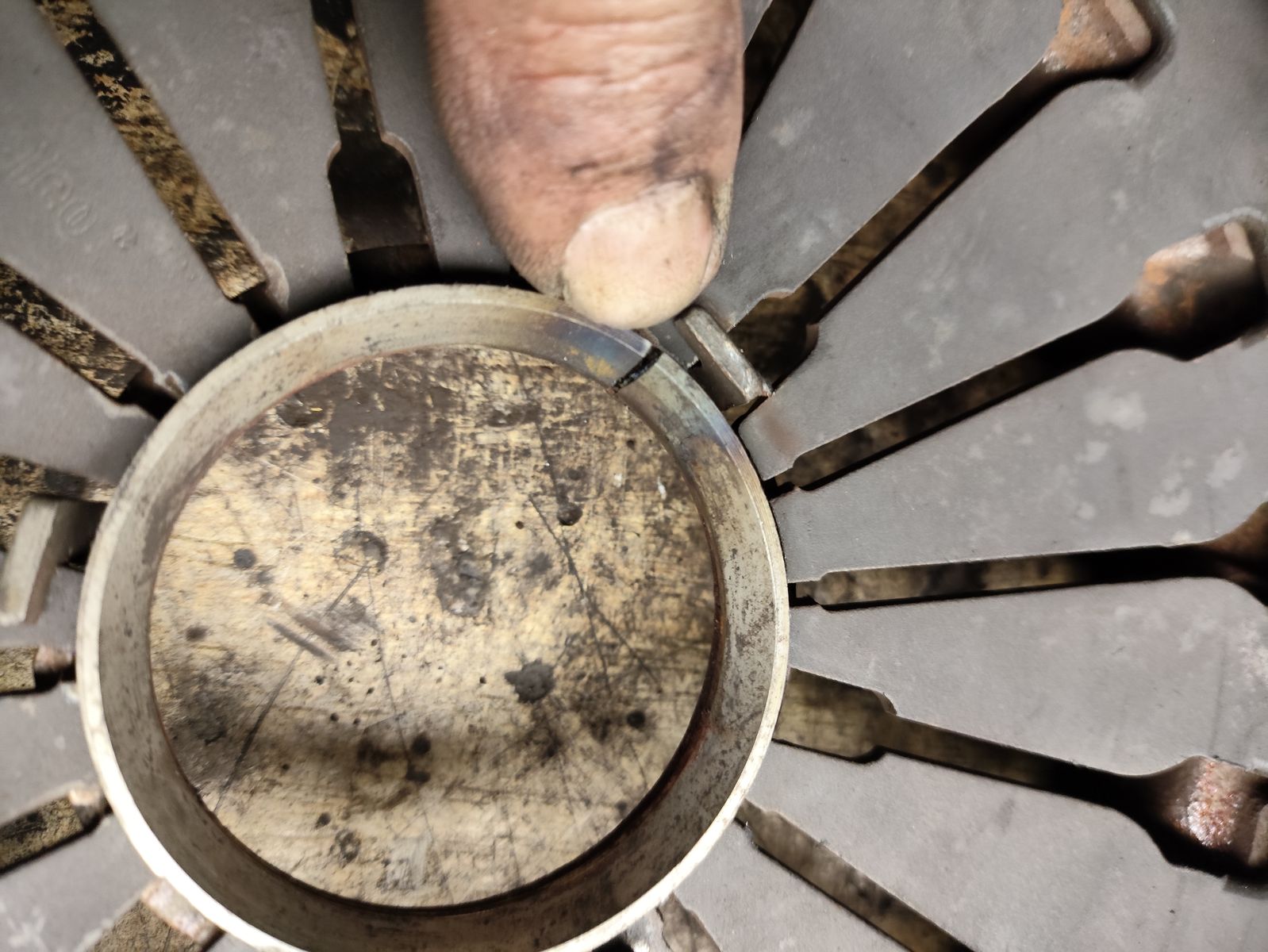

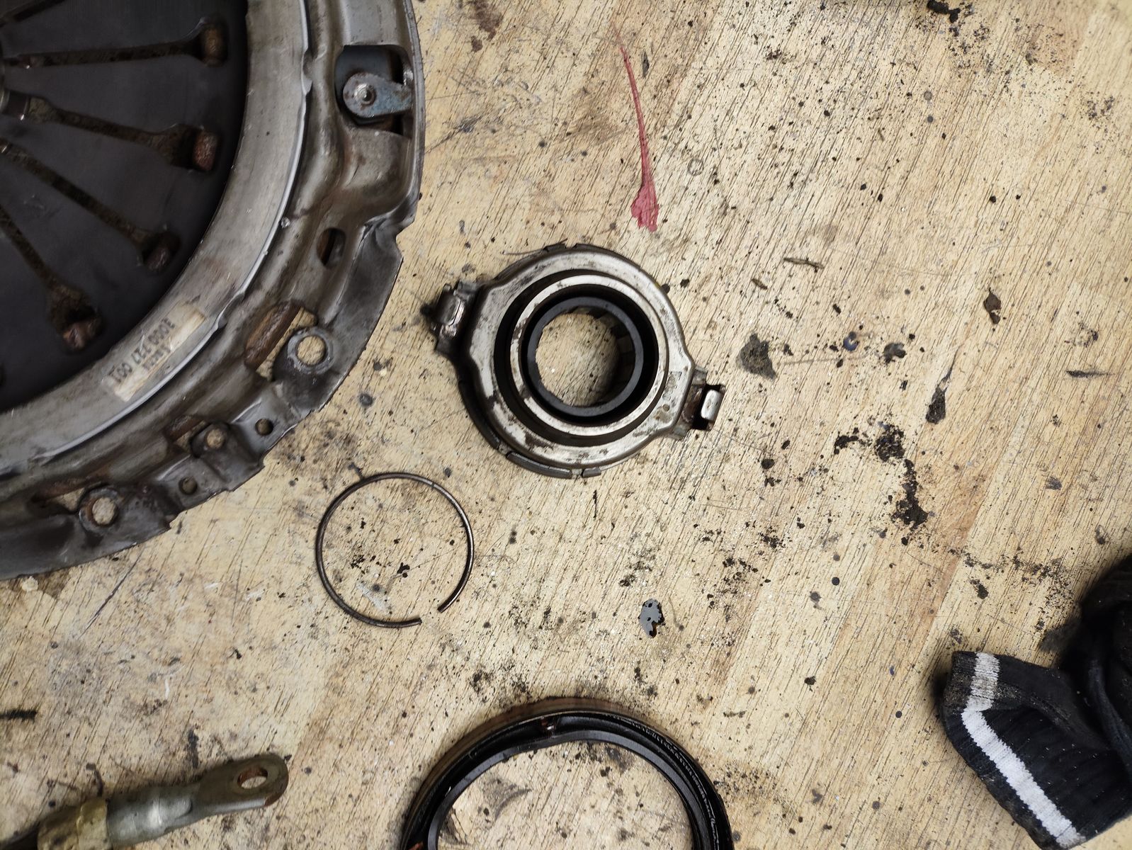

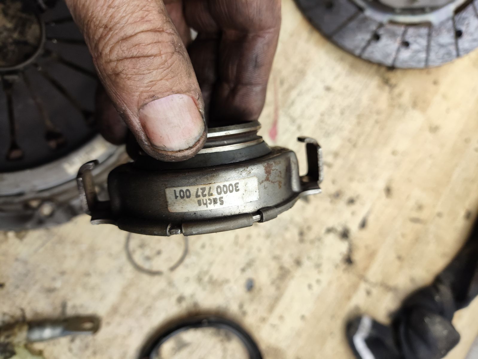

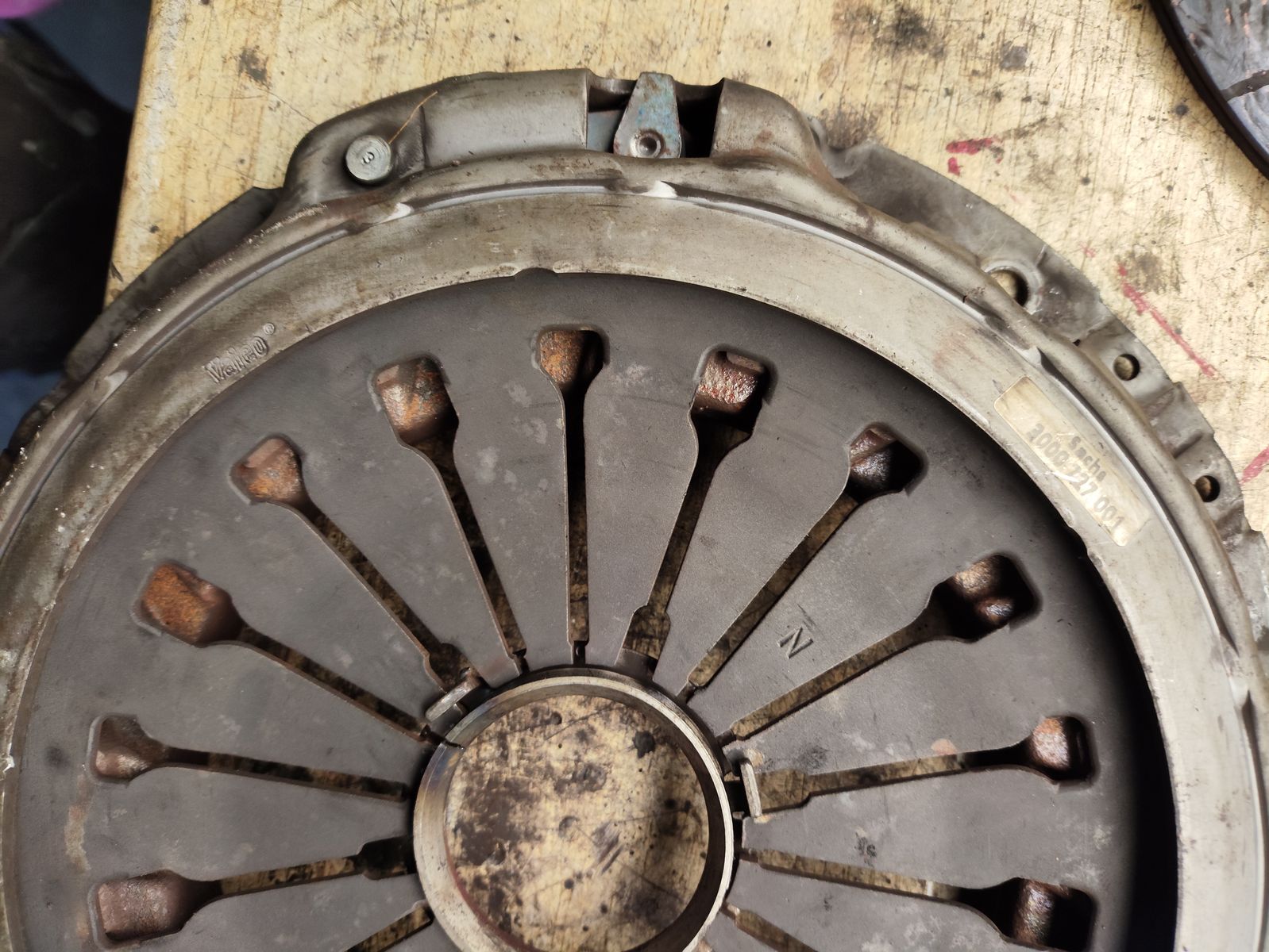

    Die ausgebaute sieht noch OK aus, hat nur schon jemand dran rumgeschweißt 😳
    war ne Sachs .... schön mit SachsAufkleber und Dachsteilenummer..... eingeprägt in alle Bauteile steht Valeo .... sind also teure SachsAufkleber, die man da kaufen würde.

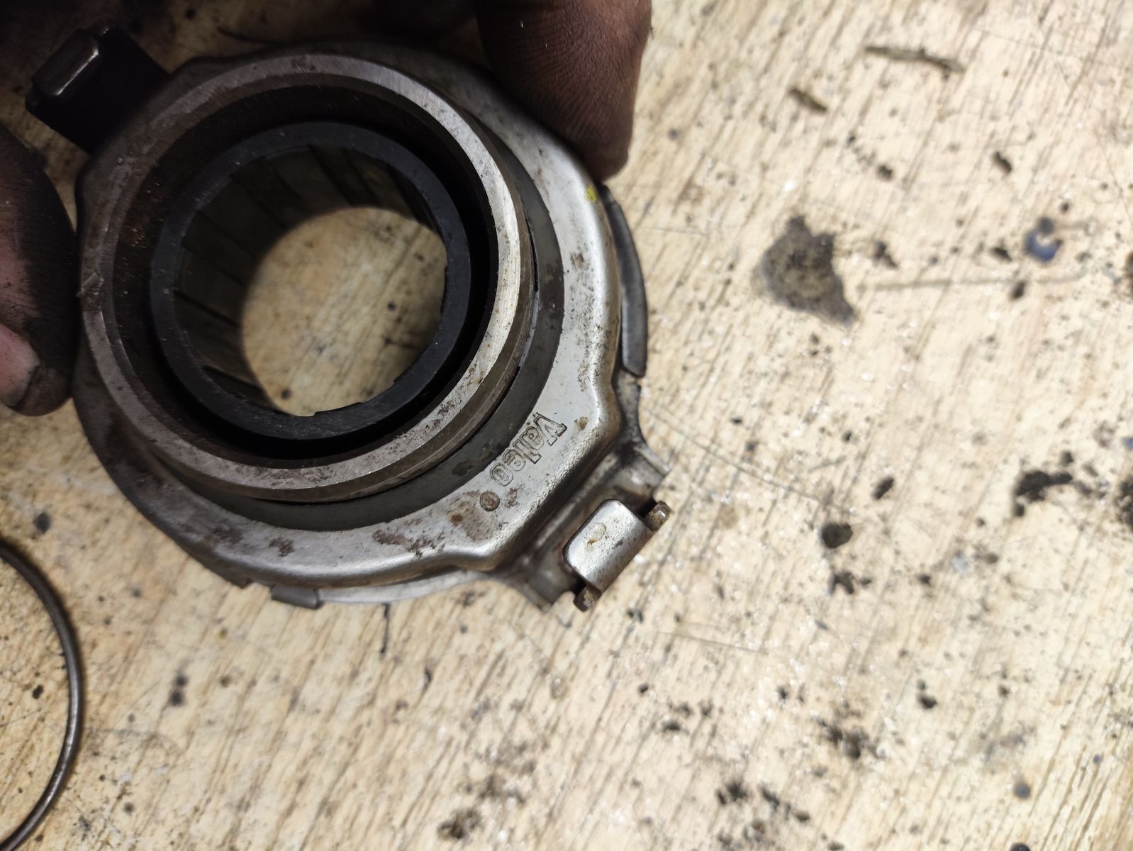

  • Ich habe aus VWs (und dem Audi A2) immer Valeo Kupplungen ausgebaut. Und allesamt haben die EWIG gehalten. Im Cabrio hatte ich damals eine Valeo wieder eingebaut weil die so einen schönen Kupplungssatz hatten mit einem Zentrierteil dabei. Völlig problemfrei, würde ich auch jederzeit wieder verbauen.
  • ich vermute eher ... so eine gezogene Kupplung ist ja nicht alltäglich... und ich hatte neugierig wie ich bin nach dem Kauf die Teile aufeinander gelegt .... und Klack war der Ausrücker im Automat eingerastet ... und da bleibt er dann auch gehalten durch den Ring der da beim Ausrücker abgebildet ist. Demontage nicht vorgesehen ... habe da ne Stunde rumgefrickelt um die beiden Teile wieder trennen zu können ohne was kaputt zu machen..... ich denke der Held beim letzten Wechsel war genauso neugierig wie ich.... aber nicht so geduldig ... der hat dann den Ring gesprengt und wieder geschweißt....
    Die Alfas sind für unerfahrene Werkstätten immer wieder eine Herausforderung mit völliger Fehlkalkulation..... und wenn die dann merken dass man nach 8 Std das Getriebe gerade mal draussen hat, statt fertig zu sein dann wird gepfuscht bis der Arzt kommt ... und nochmal ne neue Kupplung kaufen passt schon gar nicht ins Budget ..

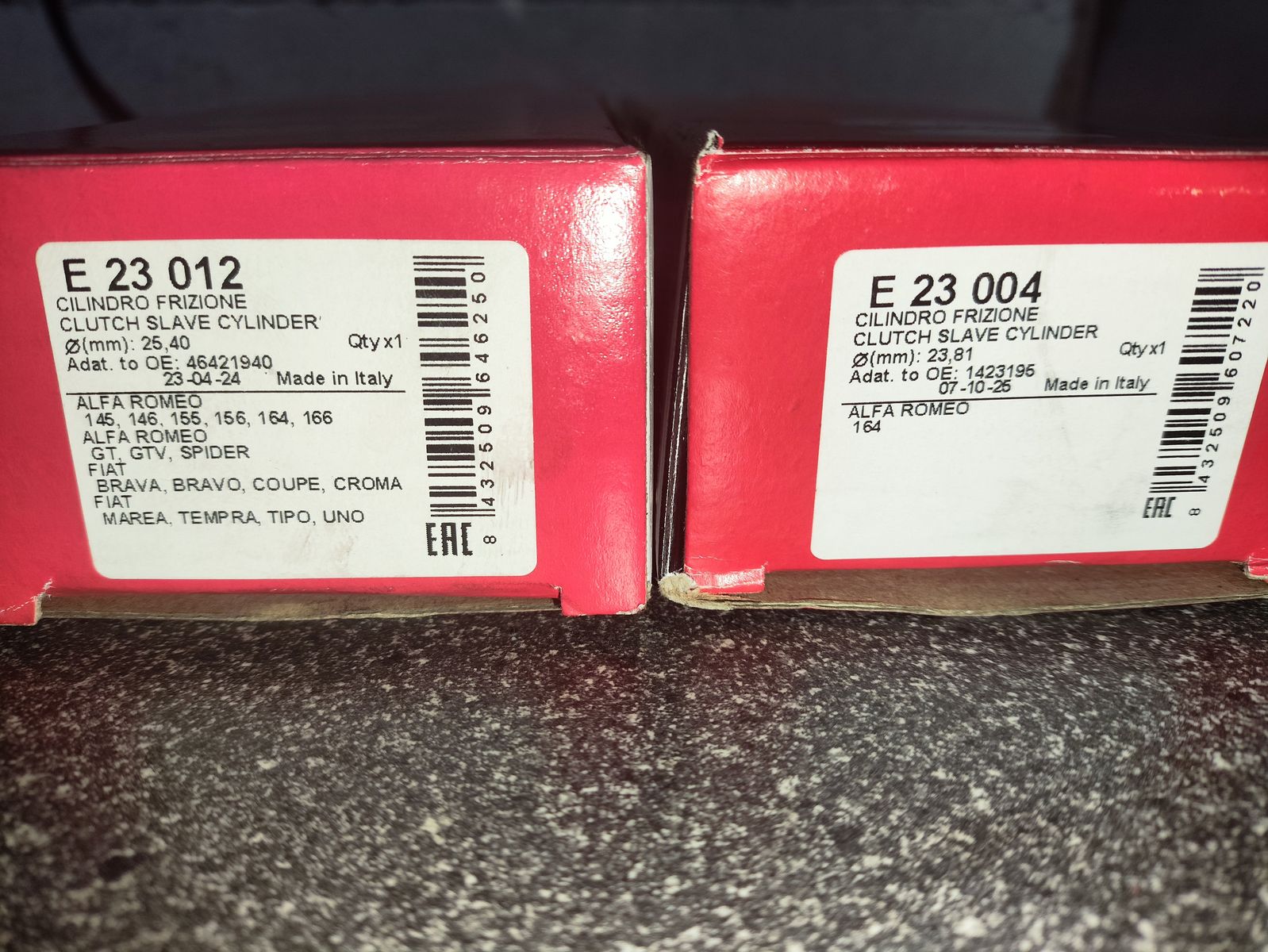

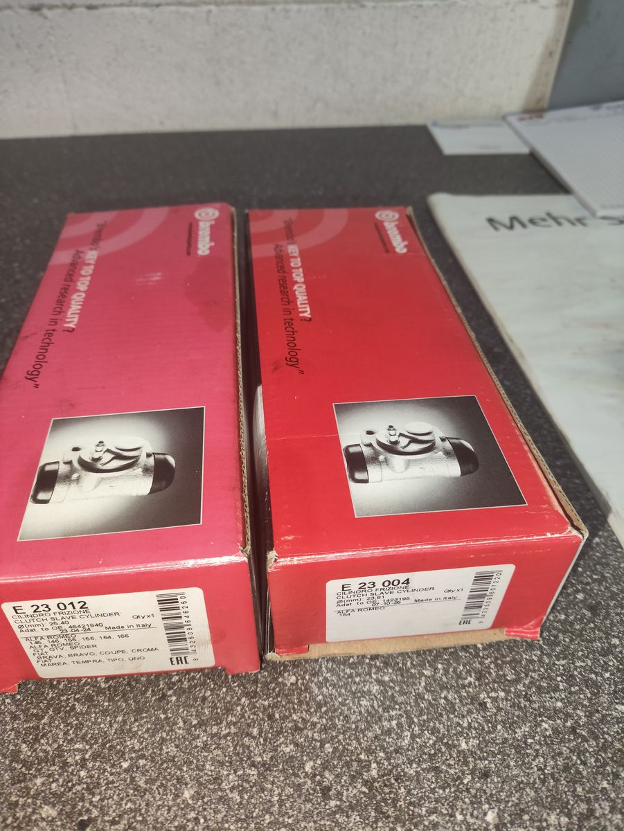

  • Dämpfer nun auch getauscht. Der Druckpunkt der Kupplung gefiel mir nicht, die trennte erst wenn das Pedal ganz am Boden war ... nur wenige mm höher Griff die Kupplung schon
    finde den Fehler .....
    Es gibt sicherlich 6...7 Hersteller für den Nehmerzylinder.
    Die werden von allen Teilehändlern passend für alle möglichen Alfas verkauft.
    Etwas Recherche ließ mich dann noch den anderen finden.... äusserlich absolut baugleich , aber ausschließlich für 164 :rolleyes: :wurf1:
  • Für was braucht denn Dein Wagen einen anderen Durchmesser vom Kolben? Die haben da echt alles genommen was gerade in Reichweite war, egal ob Sinn oder Unsinn.
    Also nicht nach dem Vorgehen von Lancia mit dem kompletten Ferrari Motor, nein. Eher so wie Frankenstein ^^, ein Stück davon und ein Stück hier und "ach, das machen wir mal extra neu" :D .
  • Der mit dem geringeren Durchmesser müsste ja mehr Weg machen. War denn jetzt einer mit dem größeren Durchmesser verbaut?
    genau. Ich hatte natürlich den einfach verfügbaren gekauft...... Aber das ist mal ein Teil, was man unter 10 min ausgetauscht bekommt ...... :D

    Genau das ist ne Alfa Spezialität ..... :D Für den (ich glaube)159 gibts n Dieselmotor aus dem Konzernregal. Für den Diesel gabs dann einen Speziellen Geberzylinder, nur für den Motor .... andere haben anderen Kolbendurchmesser. Aufgrund der Stückzahlen gab es da nie ein Aftermarktprodukt.... nur Alfa Orig-Teil . Aber das gibts seit ein paar Jahren auch nicht mehr. Auto Schrott wegen eines Geberzylinders, den man nirgendwo bekommt.....
