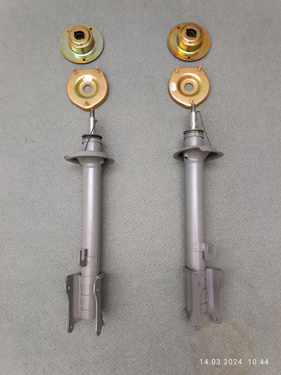

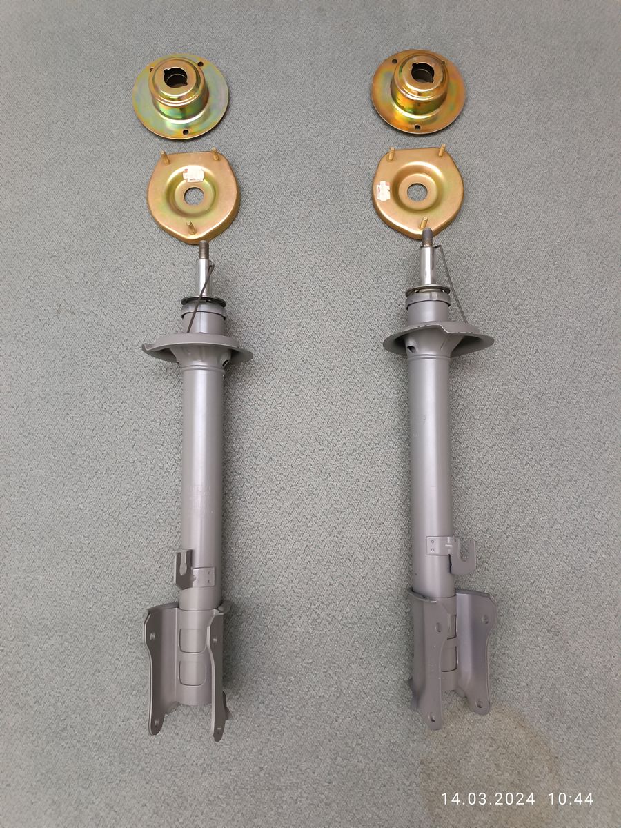

    Geringe Mängel .... Motor ölfeucht, anscheinend Simmering KW getriebeseitig hin ( Kupplung steht eh auf der Agenda) 1 Gummilager an der HA platt .... kostet neu gnadenlose 7€ und gibts noch ..... und .... ein Dämpfer hinten undicht .
    Letzteres ärgert mich, weil ich da neue KYB verbaut hatte, nach nun 6000km ist einer hin. Da wäre ich nun faul und würde gern nur den einen ersetzen ..... aber ..... nicht mehr von KYB lieferbar ...... Also doch das komplette Paar erneuern.
  • der passt auch :D ist auch derselbe Händler ....
    Bisher war hinten immer noch problemlos, da in Lancia Thema und Saab und Fiat Croma auch verbaut ......
    Es gibt auch NOCH welche im Zubehör .... aber KYB ist raus, Monroe ist raus .... ich denke mal das wird auch immer dünner.
