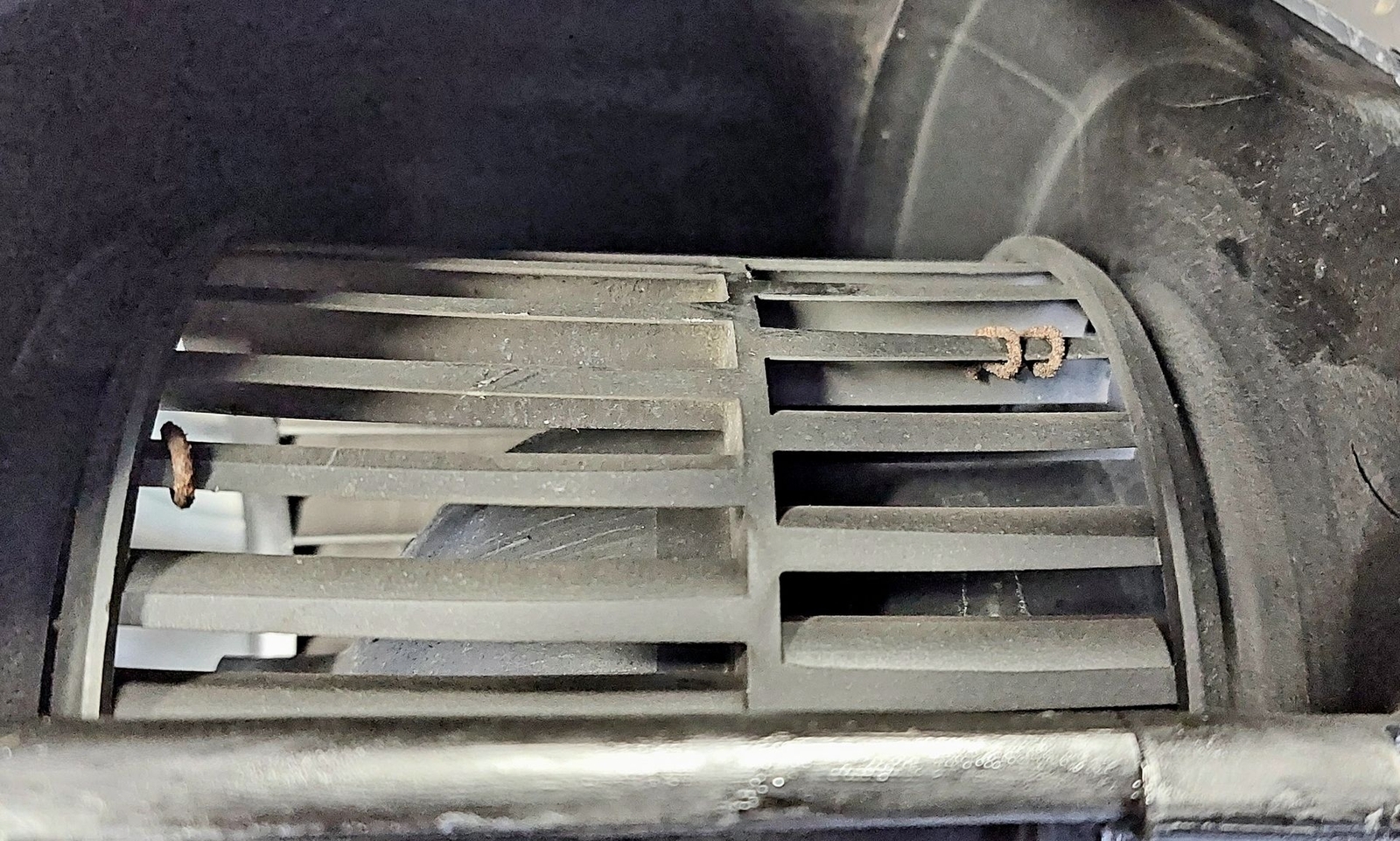

    Habe mal einen Vogel gesehen der sofort nach Lieferung die Auswuchtgewichte (sieht aus wie ne Büroklammer) aus den Lamellen gezogen hat - sowohl beim 1er als auch beim 2er.
    Falls das einer nicht weiß: Pfoten weg davon :!:
    Das sind dann die, die nach kurzer Zeit wegen "Neues Gebläse macht Geräusche - so ein Drecksteil" rumjammern :saint:
    Du meinst diese Dinger

    Ganz genau :thumbup:
    Finger von die Dinger ;)

    Hat mein neuer Motor nicht. Der Motor auf dem Bild liegt bereits in der Tonne

    Dann wurde keine Unwucht festgestellt. Sowas gibt´s auch... :thumbup:

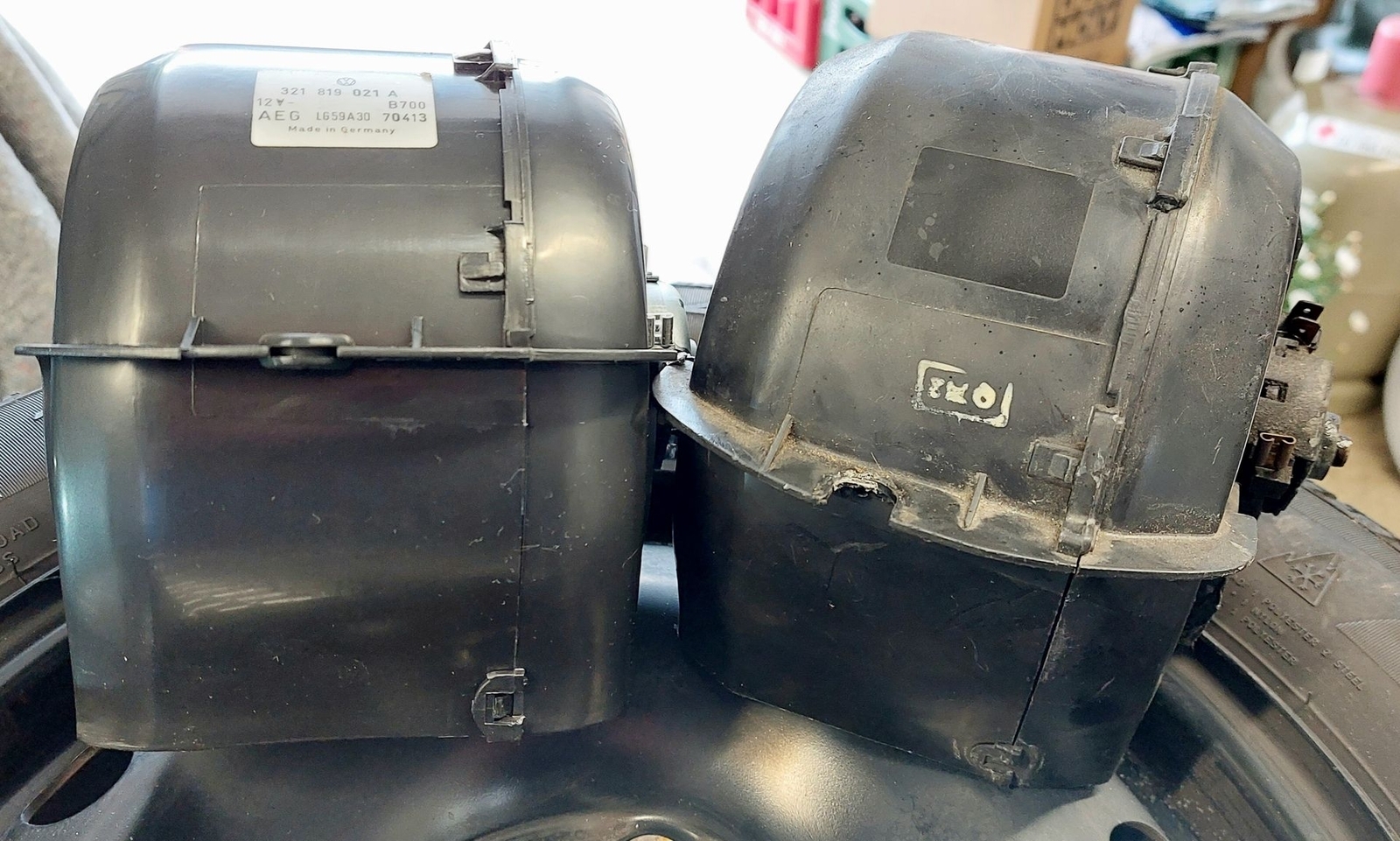

    Hast du keine Hamster ? Die stehen auf so alte Gebläse :!:
    Menno :(
    Hier ein ausgedientes Teil aus nem Yotota Scarlett:

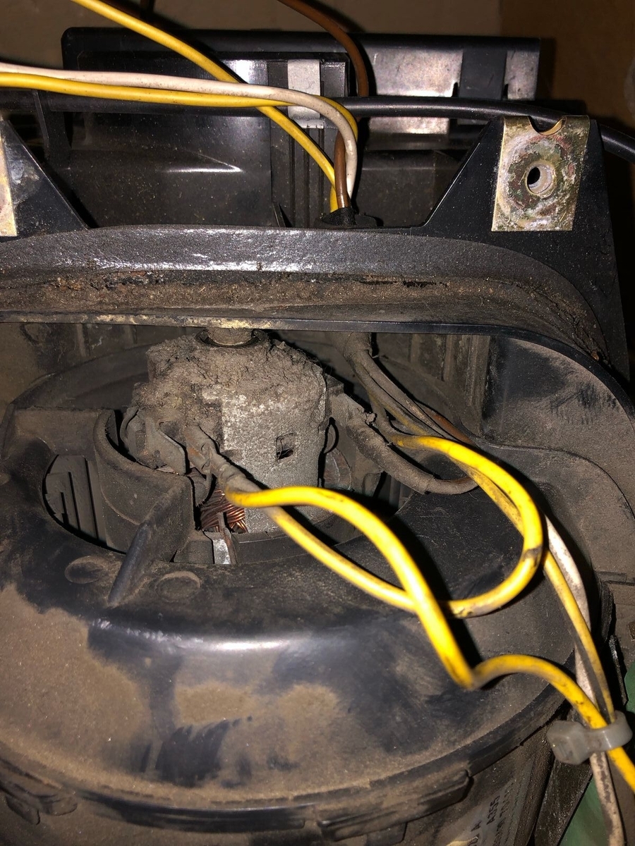

    Zitat von Sharky
    Gibt es für den Gebläsemotor eine Empfehlung? Meiner ist hinüber und bevor ich die Lager tausche,hole ich den lieber neu.
    Zitat von acki
    Ich hätte auf das hier tendiert:
    https://www.pax-fahrzeugtechnik.de/#carId=1949:productId=438428
    Zitat von PHOENIX
    https://www.kfzteile24.de/artikeldetails…rch=1740-102738
    Selbst schon verbaut - läuft ruhig
    Zitat von Sharky
    Da sind Acki und du der selben Meinung. Mit Meyle habe eigentlich auch gute Erfahrungen gemacht.
    Ich möchte auch meinen Gebläsemotor noch vor'm Saisonstart erneuern, würde auf Grund der Emfehlung auch den Meyle kaufen wollen.

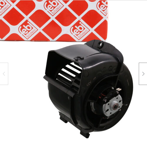

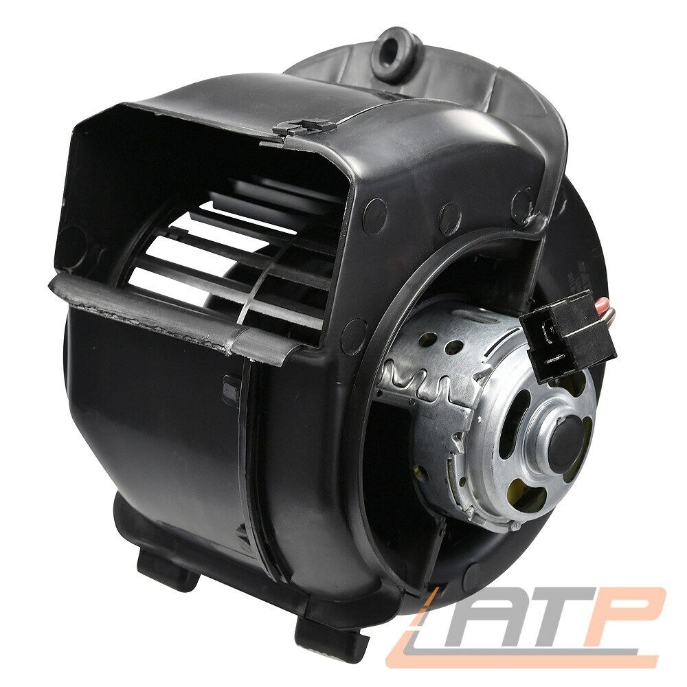

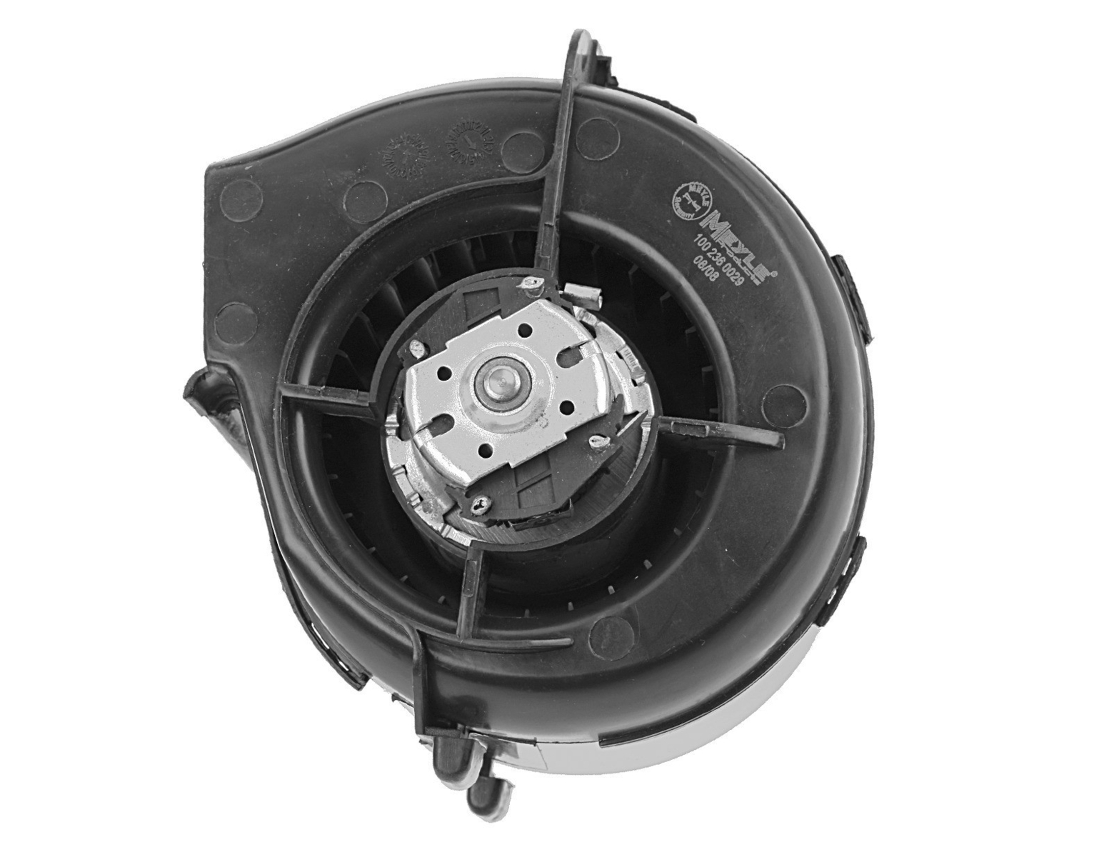

    Eine Frage hat sich aber beim Ansicht der verschiedenen Hersteller aufgetan:
    Welchen Anschluß / Stecker hat der Motor denn ab Werk?
    Beim Febi sehe ist 2 runde Pins, eigentlich eher untypisch, kenne ich von Mercedes 190, 124 o.ä.
    Der Meyle hat die 6,3 mm Flachkontakte, man sieht nur den Weiblichen oben, vermute mal der männliche ist unten.
    Und bei dem von ATP ist noch ein Stück Kabel dran mit 2 männlichen Flachkontakten.
    Daher die Frage an die Gelehrten: Welche Ausführung ist OE ab Werk verbaut und wie sieht der Kabelsatz dahin aus? Klar kann ich das auch ändern und anpassen, würde aber lieber gleich den richtigen kaufen wollen.
    Bei der Anleitung im Wiki https://golf1wiki.de/index.php/Gebl%C3%A4semotor_neu_lagern kann an es auch nicht richtig sehen. Aber vielleicht hat jemand (meist PHÖNIX) ein Foto parat.
    Gruß aus Bielefeld
    Stephan

    • #30
    Hab dir die Bilder per WhatsApp geschickt, hier kann ich sie nicht hochladen (Fehler...)

    • #31
    Ja Danke.
    Das Bilder Upload Problem ist allgegenwertig. Meist bei Bilder größer 1 MB, wenn ich die mit IrfanView klein rechne, geht es.
    Rene's Bilder:
    Hier deutlich zu sehen, die Kabel gehen direkt drauf so wie beim Meyle.
    Gruß aus Bielefeld
    Stephan

    • #32
    Hier siehst du die Anschlüsse ein wenig.

    • #35

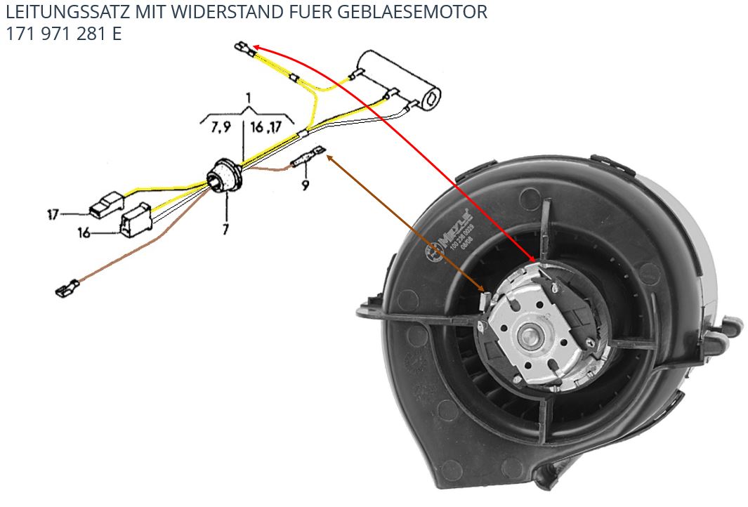

    Zusammengefasst müsste das dann so sein, oder?

    • 11. Januar 2023 um 18:29
    • #36
    japp
