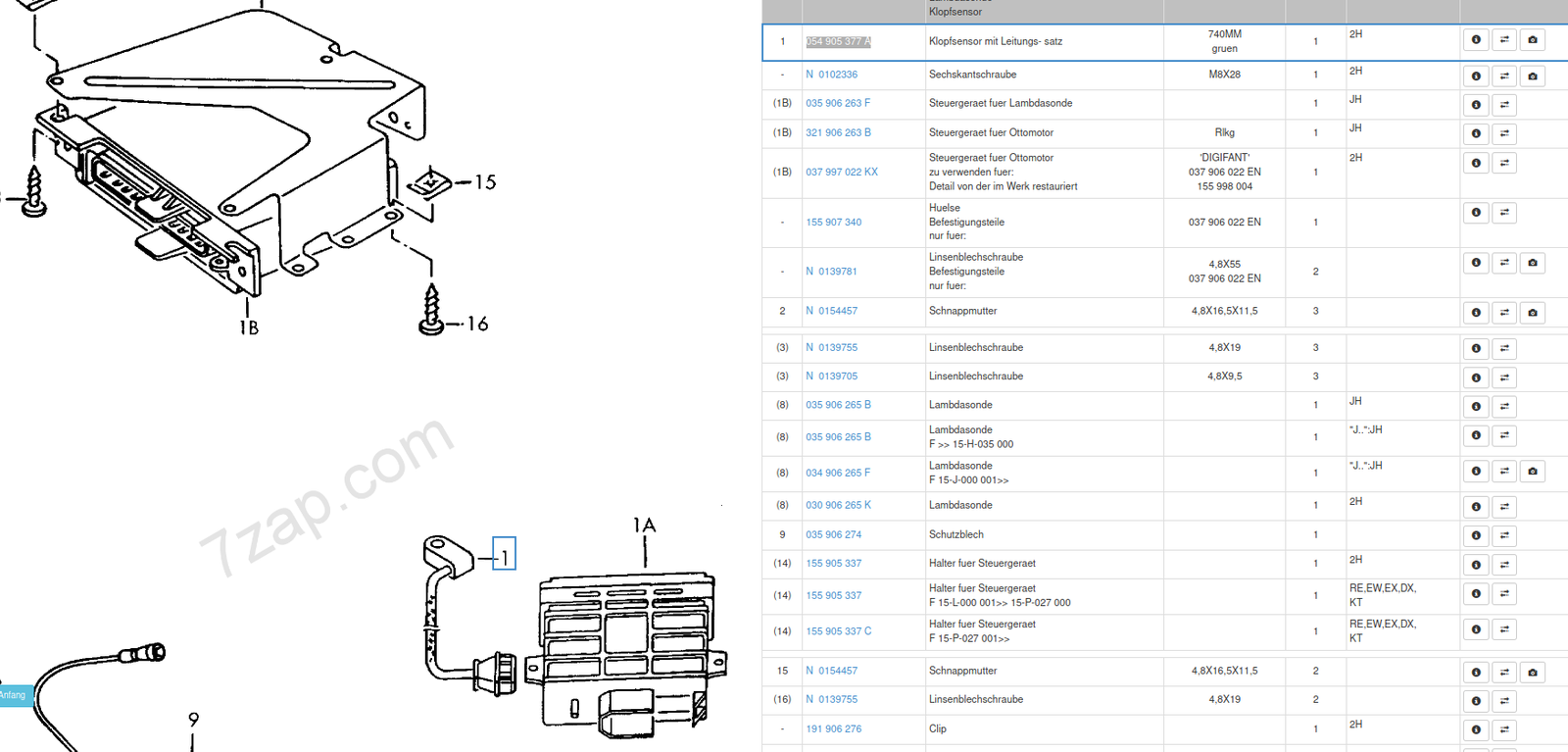

    Klopfsensor habe ich bereits neu von Bosch gekauft - nur noch nicht eingebaut. Aber: kann das Vieh überhaupt Teillastruckeln verursachen ?

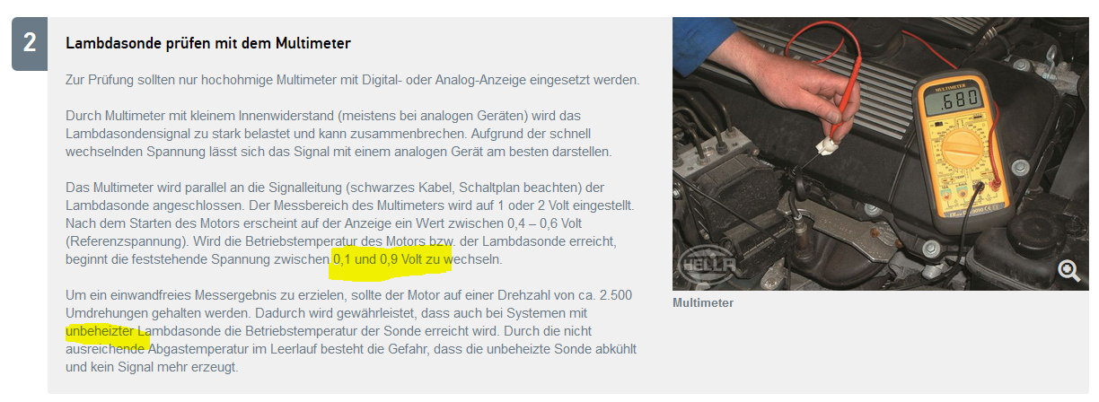

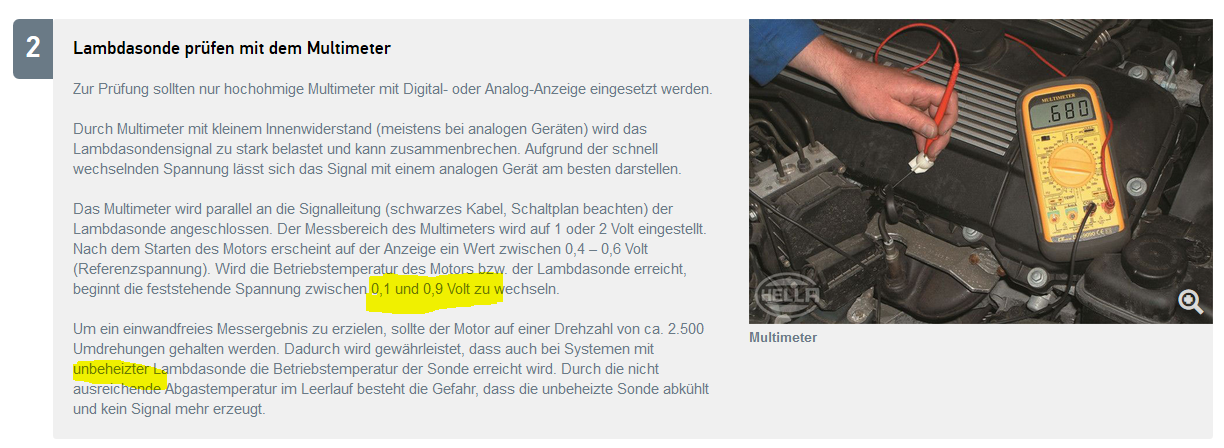

    Lambdasprünge bis 0.9 sind schon mal ungewöhnlich.
    Hmmmmmmm
    Schau mal --> *KLICK*
    Da steht:
    Habe leider nur ein (nicht gerade professionelles) Digital-Multi
    So ein Oszi wollte ich schon seit Jahrhunderten kaufen aber es hielt mich immer irgendwas davon ab ?(

  • Der Link an sich ist schon ok, aber 0.9V wenn Du wirklich hast hast Du ein massives Fettproblem. Auch eine Messung mit 20€ China Multimeter ist ausreichend.
    also miss mal bitte angesteckt
    kalt im Leerlauf
    warm (Zeiger auf Mitte) im Leerlauf
    warm 2500 Umin, alles angesteckt.

    Eins Vorweg: es war von Anfang das Bauteil was ich noch NICHT gewechselt habe: *MISTER KLOPFSENSOR* --> :bang:
    Ich komme aus dem Grinsen nicht mehr raus - keine Ahnung wie ich heute Nacht schlafen soll :D
    Ich hätte NIE gedacht das so ein dummes Ding einem so DERMASSEN den Spaß verderben kann.
    Phönix geht nun auf Halbgas wie vorher bei Vollgas - es ist mir einfach unerklärlich. Er will nur noch wie ein Neuwagen ruckelfrei galoppieren. Die 98 Pferdchen geben mir echt das "Warp"-Feeling - unentdeckte Horizonte und fremde Welten. Ich kann jetzt die zugelassene Höchstgeschwindigkeit noch viel viel früher überschreiten ^^
