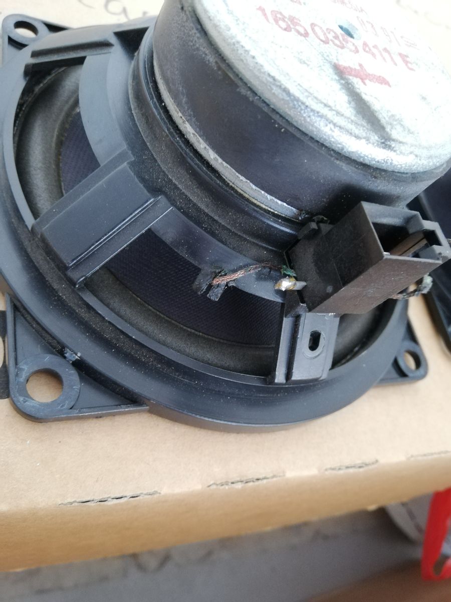

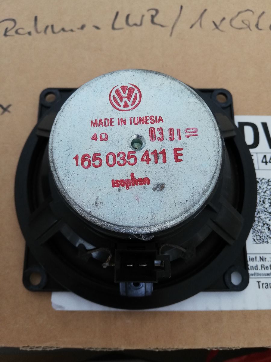

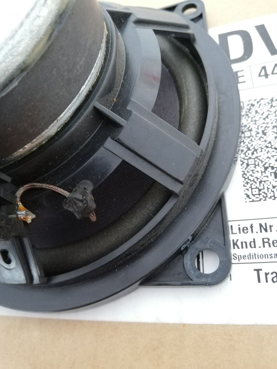

    Ich habe mal nachgeschaut. Ich habe noch 13cm Lautsprecher von Isophon. Lt. Teile Nr gehören sie allerdings zu einem Golf 2 den ich aber nie besaß...
    An einem der LS sind die Kabel ab, sollte aber kein Problem sein die wieder anzulöten
    Hier sieht man das die Kabel lose sind...
    Und hier am selben LS ebenfalls!
    Wer Interesse hat kann sich gerne bei mir melden!
  • Die Lautsprecher sind schon richtig und original im 1er Cabby. Genau die selben waren auch in meinem 4/92 verbaut.
    Ich glaube die 165 xxx xxx müsste der Jetta gewesen sein -damals.
    Aber halt auch im Cabrio verbaut. Besitzen sogar den gleichen Aufdruck.
    ob es dafür jedoch noch original Ersatz gibt kann ich nicht sagen.
  • Die Teilenummer beginnt immer mit dem Ersteinsetzer und hat keine Aussagekraft über den Verbau. Gibt es Anpassungen, kommt dafür dann wieder der Ersteinsetzer zum tragen, wenn auch die Teilenummer angepasst wird.

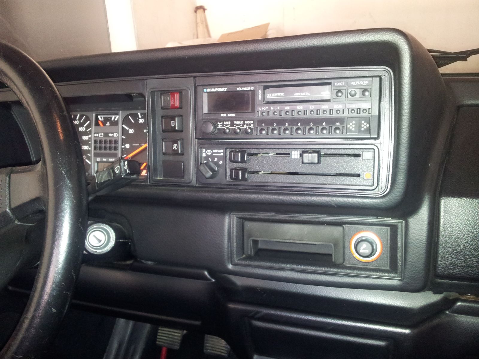

  • Ich habe, ganz klassich, das Blaupunkt Köln RCM 40 in Kombination mit einem 10fach CD-Wechsler an Bord :D Passt optisch in meinen Augen super in's Cabrio und wenn man ein Funktionierendes hat ist das ein Topgerät. Das Bremen SQR 49 sieht auch stimmig aus, ist quasi das selbe wie das Köln, bloß dass die Anordnung der Tasten etwas anders sind und dass es keine RDS Funktion bietet.
    (Bild ist allerdings uralt...)

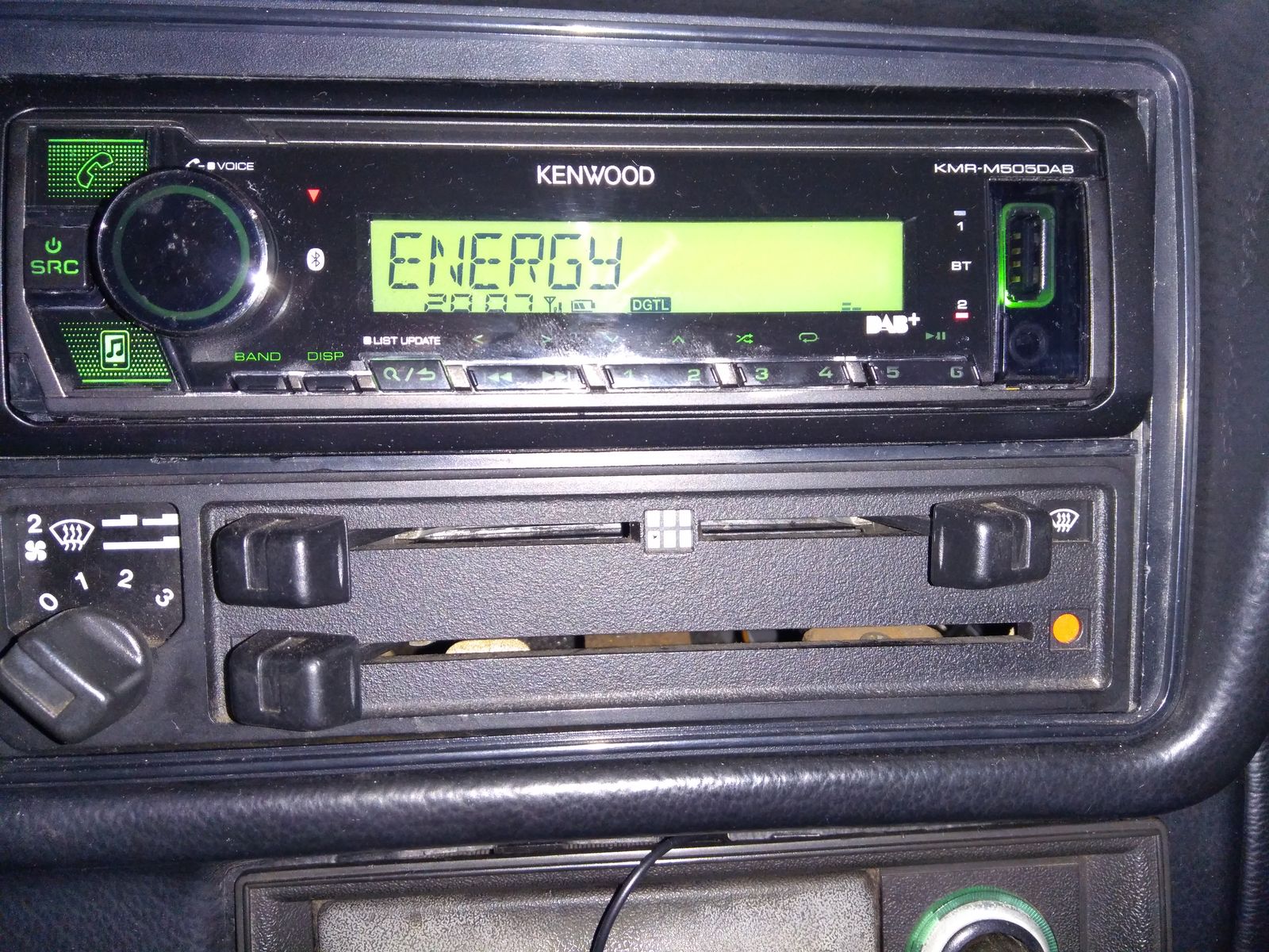

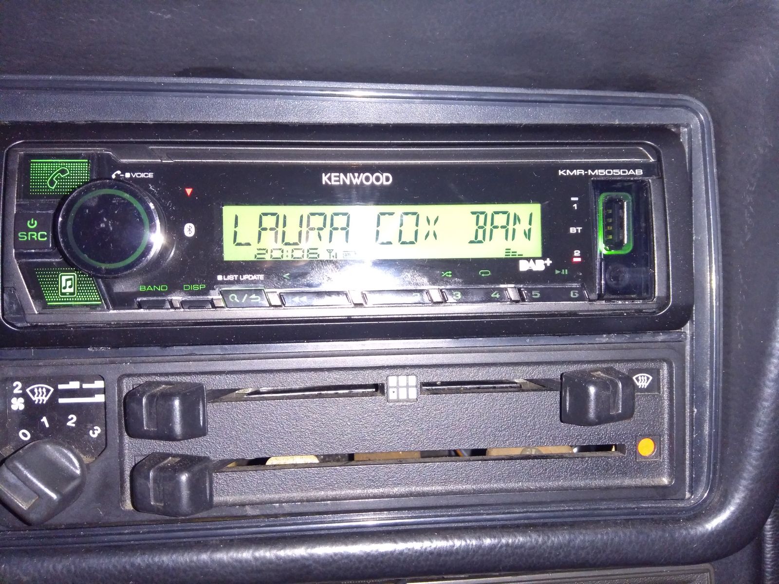

  • Guten Abend Gemeinde, ich weiß nicht, ob es noch von Interesse ist, aber ich gebe meinen Senf und Bilder dazu. Ich hatte auch das originale Gamma drin. Optisch natürlich schick, aber dann hätte ich dennoch mind. eine Freisprecheinrichtung dabei, um die Rennleitung fern zu halten. Ich hatte ein Blaupunkt Toronto 420BT drin. Eine einzige Katastrophe. Display nicht mal bei geschlossenem Verdeck ablesbar. Und das Thema mit dem Ablesen des Displays bei Sonnenschein haben ja einige moderne Radios. Ich bin dann auf sogenannte Marineradios aufmerksam geworden und letztendlich beim Kenwood KMR-M505DAB gelandet. Habe es erstmal probiert und dann für gut befunden. Es hat alle Funktionen, die man heute so benötigt. Freisprecheinrichtung, Bluetooth-Streaming, DAB-Radio, USB. Um DAB zu hören, habe ich mir einen passiven Antennensplitter besorgt und betreibe es somit mit der originalen elektrischen Stabantenne. Läuft super. Ein optisches Laufwerk (also CD) hat das Ding nicht mehr. Braucht man meiner Meinung nach ja auch nicht mehr. Dadurch hat das Gerät lediglich eine Einbautiefe von ca. 2/3 eines normalen 1-DIN-Radios. Somit kann das ganze Kabelgeraffel gut dahinter gepackt werden. Der einzige Nachteil: es gibt es nur in Silber. Dadurch, dass es mir aber so gut gefällt, habe ich mir die Mühe gemacht, es fein säuberlich abgeklebt und Schwarz matt lackiert. Schaut selbst. Der Preis mit ca. 120 EUR in allem, inkl. passivem Antennenadapter ist auch in Ordnung.
