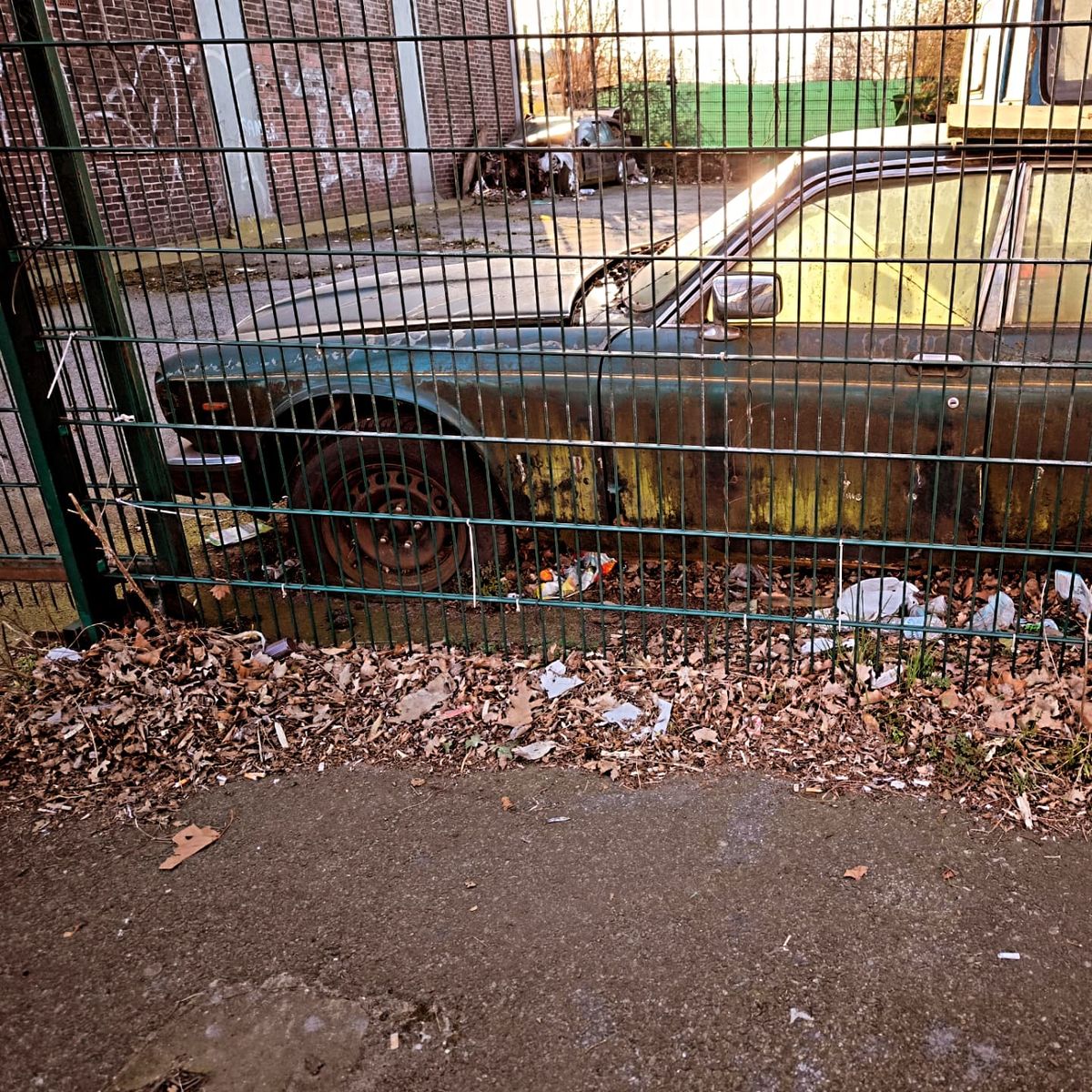

Heute am Dortmunder Hafen...
Traurig sowas

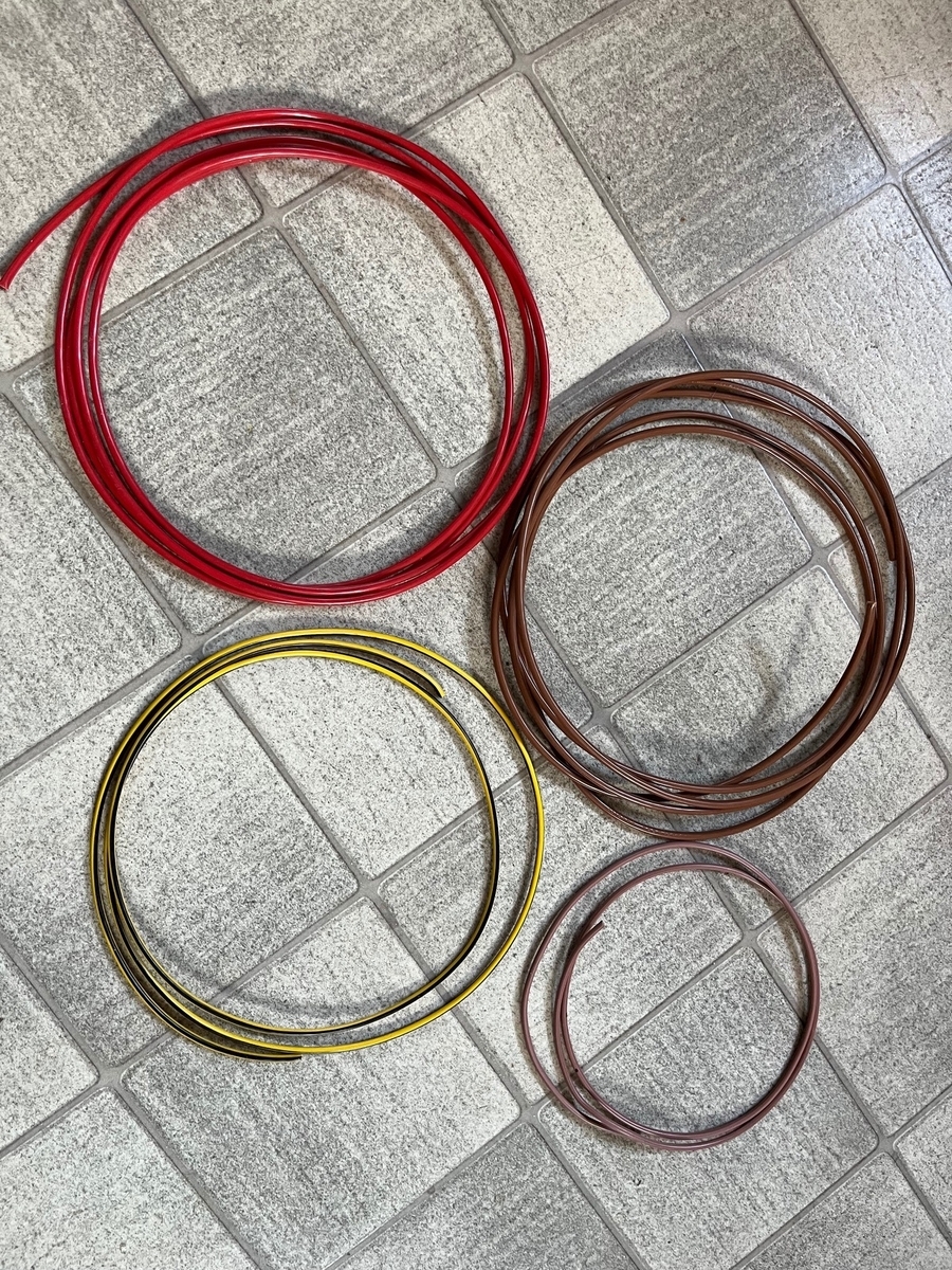

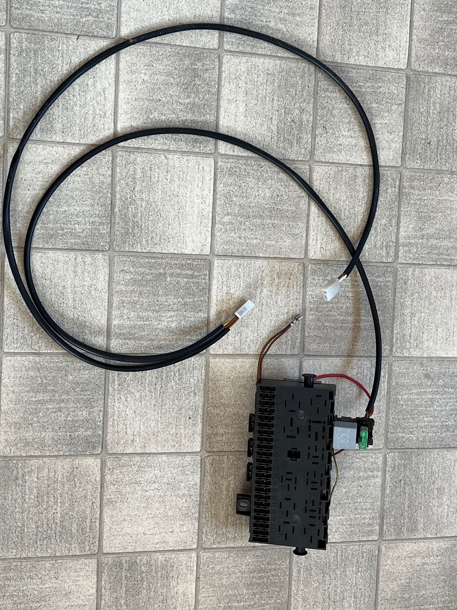

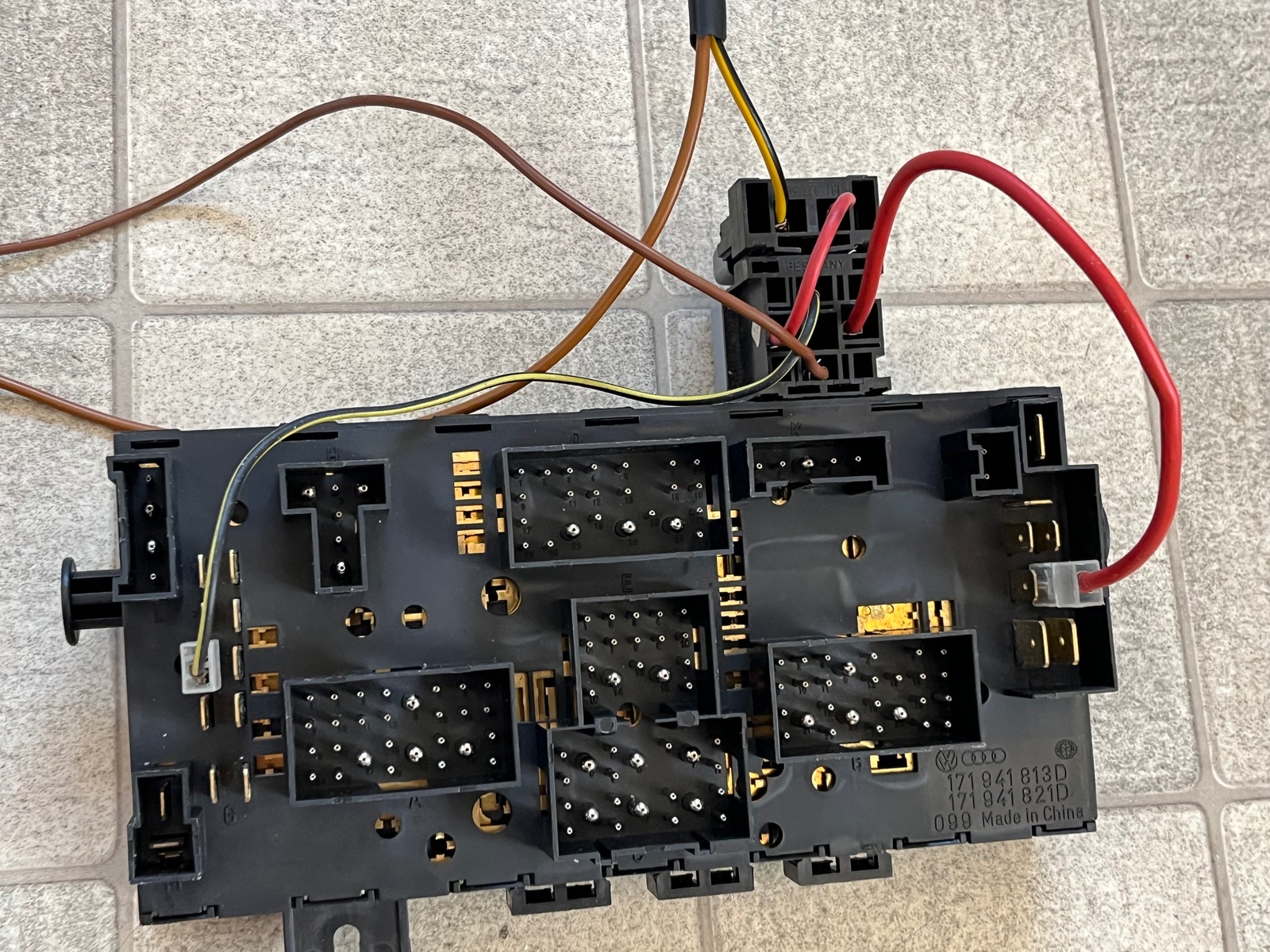

Heute habe ich mich mit dem Kabelbaum für die elektrischen Recaros beschäftigt:
Das Anschlusskabel für die elektrischen Recros habe ich heute konfektioniert, die Längen zuvor ausgemessen.
Ich hole den Arbeitsstrom von Klemme 30. Der wird dann über den X-Kontakt mittels eines Arbeitsrelais geschaltet. Dahinter kommt die Sicherung auf einem entsprechenden Träger.Der Leitungsstrang Strang wird neben dem Türholm unter dem Teppich zum Anschluss Fahrersitz und dann quer zum Beifahrersitz geführt.
Ohne das Relais hätten die Recaros Dauerplus.
Auf dem Bild mit Sicherungskasten habe ich mal alles angesteckt. Der Anschluss für das geschaltete Plus is m. W. „G2. Masse kommt an den Massestern neben dem Sicherungskasten.Alle Steckverbindungen sind gecrimpt und mit Steckergehäusen versehen.
LG Hartmuth
Hatte ich auch so allerdings ohne Relais.

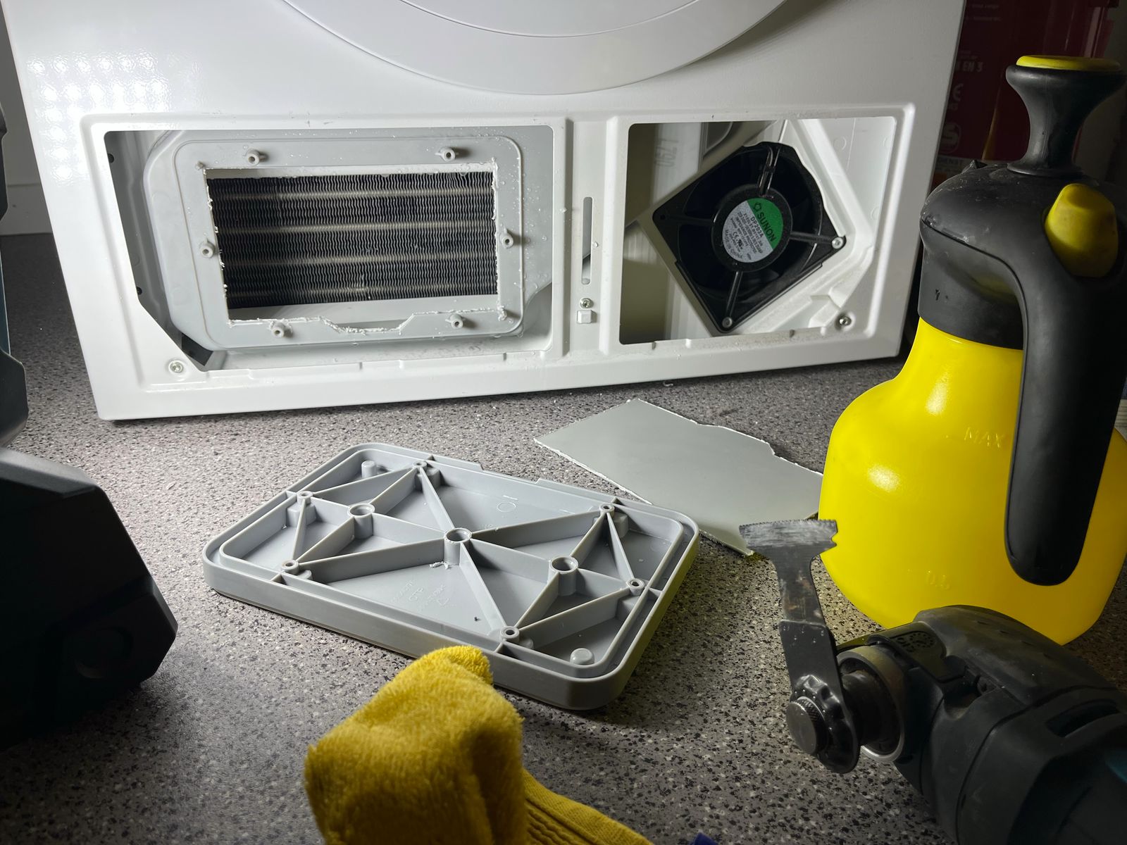

Der noch nicht soooo alte Wärmepumpentrockner mit selbstreinigendem Kondensator von Bosch (Serie 6): Wäsche war nach einem Trockenvorgang irgendwie ganz leicht am müffeln. Man muss dazu sagen, dass er in meinem Haushalt nicht so viel zu tun hat, er läuft 2 Mal die Woche.
Youtube Video dazu geschaut, Wartungsklappe bei Ebay bestellt für 10 Euro (warum ist die nicht schon serienmäßig verbaut?). Dann gesägt, saubergesprüht und das Reinigungsprogramm für den Kondensator 20x durchlaufen lassen.
Man sieht so schon, dass das nicht gut funktionieren kann weil das letzte Sechstel gar nicht richtig gespült wird. Siehe Video. Dort saß alles voll mit matschigen Flusen. Kein Wunder, dass das irgendwann müffelt.
Zumindest ist er jetzt wieder sauber! -
