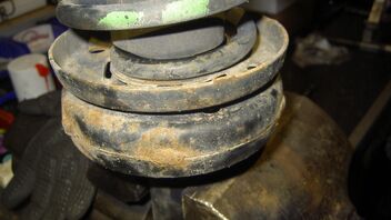

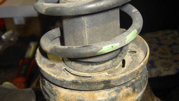

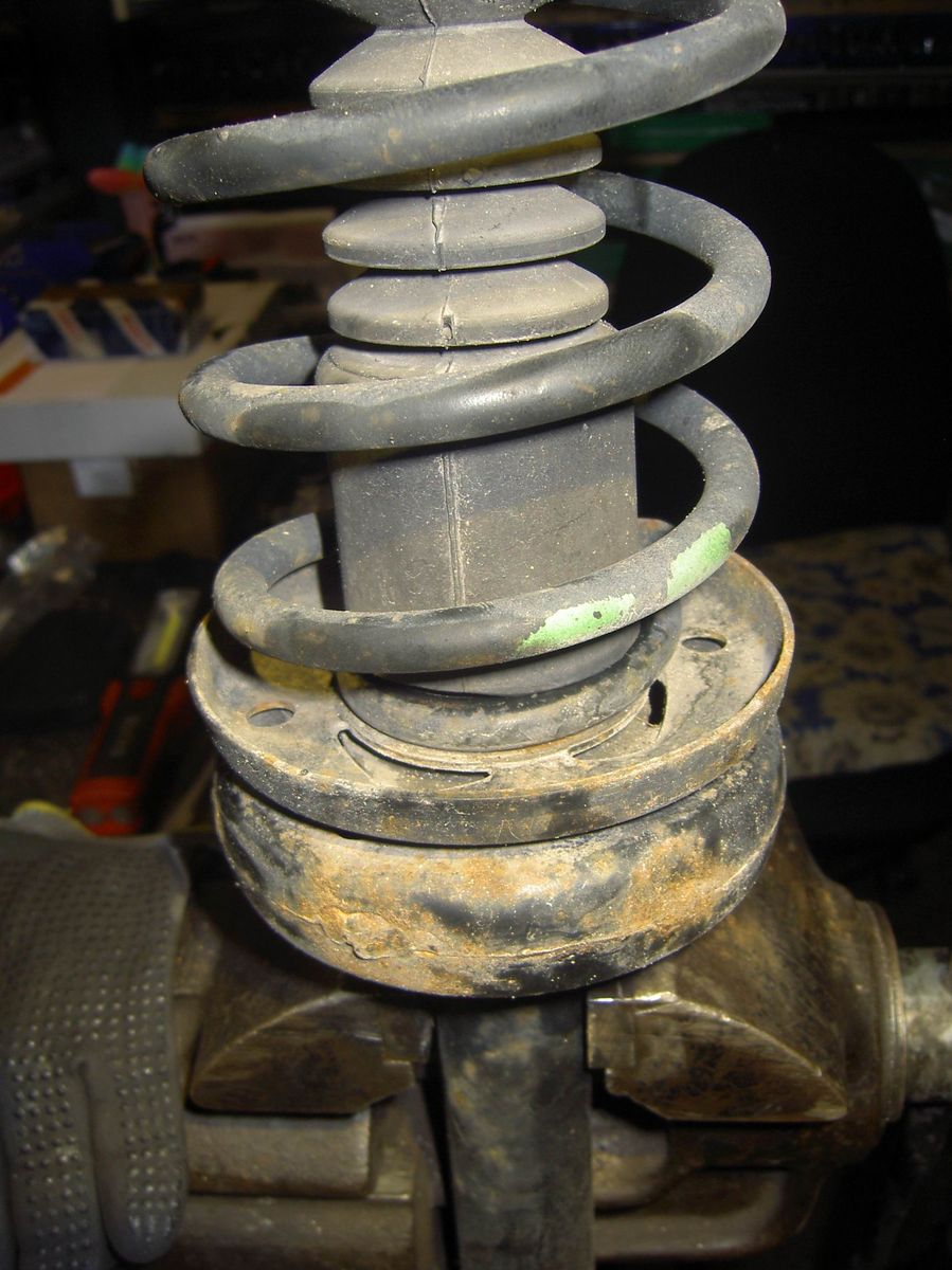

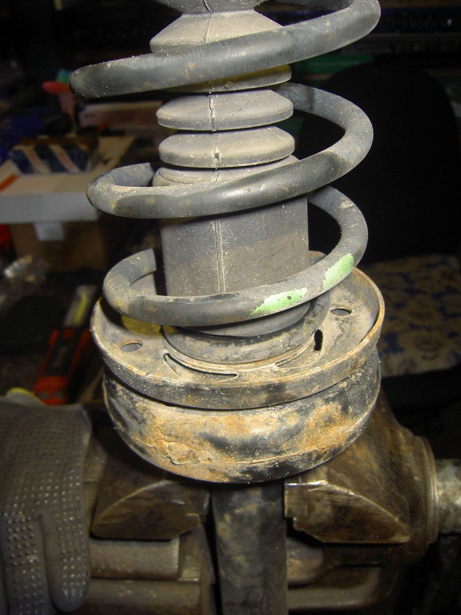

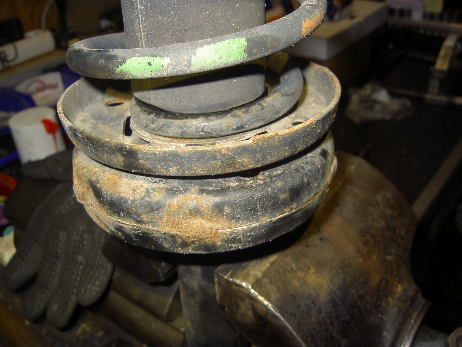

  • Heute habe ich mir Jürgens Fahrwerk um die Ohren gehauen. Dabei hat mich die Frage beschäftigt ob das was ich sah Pfusch aus der untersten Schublade oder einfach nur ein vollkommen genialer Trick eines Handwerkers war von dem selbst Meister noch etwas lernen können.
    Was passiert mit einer zu kurzen Feder im Federbein ? Sie schlabbert.
    Was braucht man um das Schlabbern zu verhindern ? Vorspannung oder eine zum Fahrzeug passende Feder.
    Was macht man wenn man weder Vorspannung noch eine passende Feder hat ? Man nimmt drei untere Federteller pro Seite.
    Man nimmt anstelle EINES unteren Federtellers gleich deren DREI. ZWEI davon schweißt man zusammen und den dritten legt man lose oben drauf. Funktioniert. Wozu passende Fahrwerksfedern kaufen ? Das kann doch schließlich jeder.
    Hier etwas zum selbststaunen und fremdschämen:
    Das Protektionskit war ein abgeschnittener Rest eines Federbeins aus irgendeinem Fremdfabrikat wo auch der Durchmesser der Kolbenstange viel zu groß war. Hauptsache da labbert was herum was die Kolbenstange schützt.
    Wenn man denkt man kennt schon alles kommt immer wieder etwas daher was als "den kannte ich noch nicht" zu bewerten ist. :|
    7 Mal editiert, zuletzt von PHÖNIX (6. Januar 2023 um 19:35)

    Ich wollte es nicht so direkt sagen aber bei Jürgen war tatsächlich auch osteuropäische Handwerkskunst involviert.
    Der Prüfer der das Fahrzeug abnahm war entweder blind oder blind. Oder beides,

    Und das wurde nie bei der HU bemängelt?
    Ich vermute das Cabrio wäre bei uns direkt stillgelegt worden.
  • Es ging zwar um seinen ZWEIER aber das ist ja technisch ein und dasselbe.
    Der Wagen hatte in dem Zustand imho eine Vollabnahme durchlaufen um deutsche Papiere zu bekommen.
    Juergen D. : schlag mich wenn es nicht so war
    Einmal editiert, zuletzt von PHÖNIX (6. Januar 2023 um 19:51)
  • Der Wagen hatte in dem Zustand imho eine Vollabnahme durchlaufen um deutsche Papiere zu bekommen.
    war so.
    ist ein 2er GTI 16V mit erstauslieferung italien.
    später lief er dann in polen.
    vor genau einem jahr habe ich ihn aus polen importiert und bin noch mit polnischen kennzeichen damit zur einzelabnahme hier in dortmund zum TÜV gefahren, um deutsche papiere zu bekommen.
    keine beanstandung

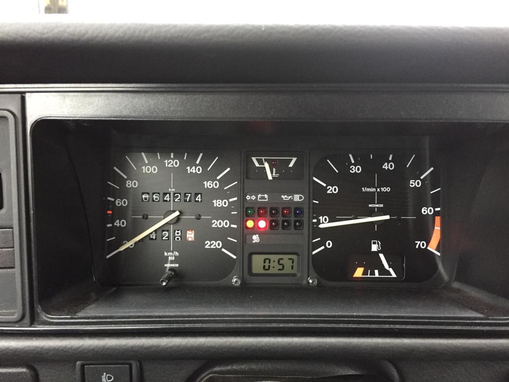

  • Hab‘ heute mal wieder eine Überraschung mit dem Cabrio eines Freundes erlebt, das ich dür die Winterpause fertig machen wollte. Auftanken mit Benzinstabilisator und Reifendruck erhöhen.
    Alles soweit gut!
    Aber nach den Start bei der Tankstelle leuchten die beiden Airbagkontrollleuchten im KI.
    Wie‘s weiter geht, weiß ich schon:
    Mit dem VAG 1550 einer befreundeten Werkstatt das Airbag-Kontollgerät auslesen und - wenn möglich den Fehler löschen.
    Hat bisher immer geklappt!
