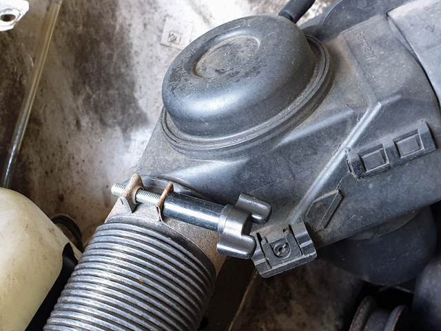

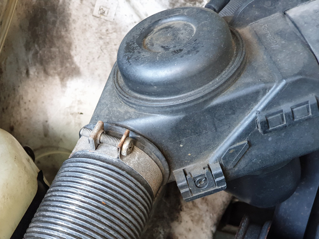

    Die Tage beim Umräumen wieder über eine Flügelschraube gestolpert. Vor Ewigkeiten habe ich ob am Luftfiltergehäuse bereits statt Mutter eine Flügelmutter montiert sodaß man ohne Werkzeug an den Luftfilter kommt. Der Ansaugbereich ist ja eh für einiges im Weg - wenn der montiert ist kommt man nicht mal an die Zündkerzen 1 und 2 ran. Der Vordere Ansaugschlauch war aber immer noch mit Schlauchschelle und Schraube:
    Der Anschaugschlauch ist aber unten am Querträger befestigt und verbleibt eigentlich im Auto wenn ich den Ansaugtrakt oben demontiere. Immer der lästige Schraubenzieher ;) . Hatte damals passen Flügelmutter für oben und gleiche Flügelschraube für unten geholt. Durch die großen Flügel kann sie aber nicht direkt an Schelle anliegen sondern braucht ein Distanzstück. Endlich mal gefertigt und montiert:
    Könnte wohl doch noch ein klein wenig kürzer sein und im Gesamten auch im anderen Winkel festgeschraubt werden. Aber das ist dann fällig wen die restliche Pfingstarbeit am Cabrio erledigt sein wird.

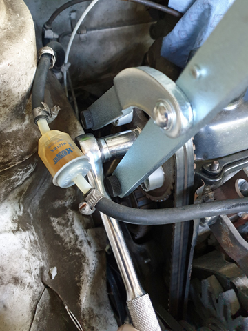

    Fangen wir mal mit dem Werkzeug an. Wenn es geht baue ich die Werkzeuge gerne selbst nach (z.B. die Nüsse für die Stoßdämpferkolbenstange). Aber manches geht dann nicht so oder läßt sich von mir nicht umsetzen. Also wurden zwei Werkzeuge gekauft.
    Einmal für die Spannrolle:
    Im Nachhinein muß ich zugeben dass sich das auch schön selbst hätte bauen lassen. Aber ich da ich keine alte Spannrolle habe bzgl. Lochabstand und so hätte ich es "am Motor" bauen müssen. Ließ sich wunderbar sanft damit einstellen und ohne Probleme festschrauben. Aber ich bräuchte mal flachere Nüße, man sieht ja wie eng ist da war.

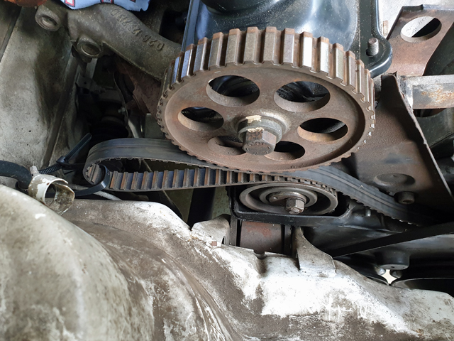

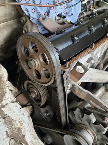

    Ich wollte vermeiden dass ich die untere Zahnriemenabdeckung demontieren muß - wer mag schon das Riemenrad lösen ^^ . Also nach einem Weg gesucht wie ich ihn "oben" halten kann. Er läßt sich recht gut unter dem NWR durchführen und dann mit Kabelbinder im Bereich der Benzinleitungen befestigt:
    Hat wunderbar gehalten und es gab auch keine Verstellung der Zwischenwelle.

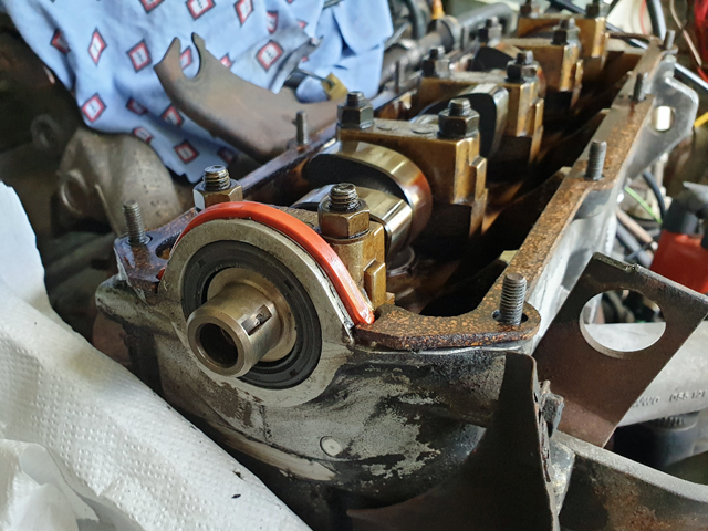

    Der alte Simmering war noch dicht, nur etwas schmierig dort aber kein laufendes Öl:
    Zu mindestens stelle ich mir einen undichten Simmering anders vor. Wurde natürlich gegen einen neue getauscht, war ja alles zerlegt.

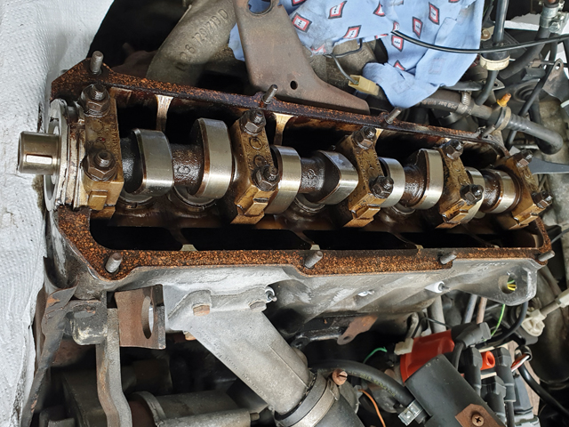

    Die Nockenwellenlager waren etwas zickig. Oder sagen wir mal die Anleitung von VW ist nicht perfekt geschrieben. Lager 1, 3, 5 demontieren, dann 2 & 4. Nur: Die ersten 3 bewegten sich kein Stück nach dem die Muttern ab waren. Im Internet gesucht, aber keinen mit selben Problem gefunden. Leichte Schläge wurden völlig ignoriert. Also mal 2 und 4 angelößt. Und siehe da: Der Druck der von den Ventilfedern bei den beiden kommt reicht völlig aus um die anderen 3 Lager zu lösen. Könnte man auch besser beschreiben - vermutlich ist der Repleitfaden aber nicht für über 212.000 km geschrieben ;) . Demontiert sieht es dann so aus:

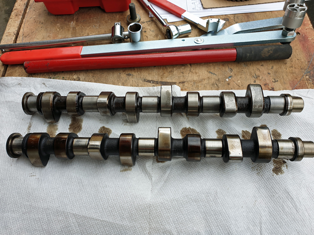

    Neue Welle oben, alte Welle unten. Und nebenbei ein Blick auf das Werkzeug :) :
    Von der Seite auch noch, mit der Handykamera aber kein perfekter Vergleich. Links die alte, rechts die neue:
    Und dennoch kann man die Unterschiede erkennen finde ich.

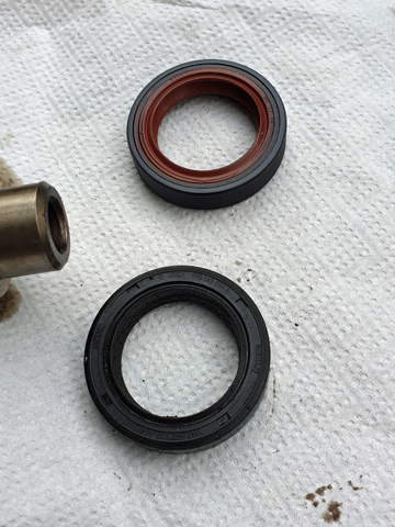

    Wie schon erwähnt, Simmerung kam natürlich neu. Oben der neue, unten der alte:
    Etwas eingeölt und mit einer passenden Buchse sauber vorsichtig eingeschlagen:

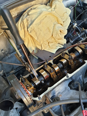

    Was mir vorher aufgefallen war, die Nockenwelle ließ sich recht schwer drehen. Aber die Kontrolle der Lager ergab kein Problem, daher wurde weiter montiert. Hatte da so eine Ahnung. Was ja noch erfolgen muß ist das Einstellen vom Ventilspiel. Nach Wechsel im kalten Zustand, nach 1.000 km dann nochmal warm. Werkzeug ist ja vorhanden:
    Und dabei hat sich dann auch gezeigt was los ist:
    Das vorhandene Spiel war einfach viel zu gering für ein lockeres drehen. Die Einlaßventile sind nun auf Mittelmaß gestellt, die Auslaßventile auf Maximum. Bei 6 der 8 Scheiben sind nun 3,60 als Scheiben verbaut. Sehr gleichmäßig, dafür habe ich nun auch keine 3,60 Einstellscheiben mehr. Bin gespannt was mich dann in 750km erwartet wenn es warm kontrolliert wird. Vermutlich sollte ich bis dahin noch ein paar 3,60 besorgen :/ .

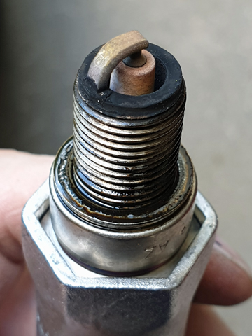

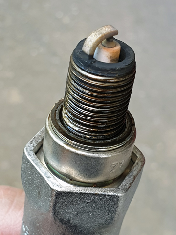

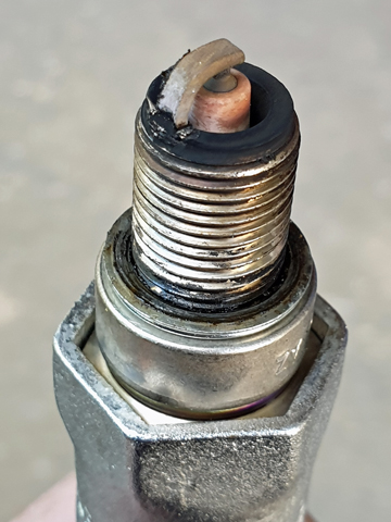

    Gibt es Kritik an diesen Kerzenbildern? Also nicht die fotografische Qualität sondern bzgl. der Verbrennung. Ich würde die rehbraun und damit Optimal einordnen. Sind am nächsten Morgen nach einer längeren gemischten Fahrt aufgenommen. Jeweils Zylinder 1 & 2 sowie 3 & 4:
    Wenn er zu Mager wäre dann sollte der schwarze Ring auch hell sein wenn man sich so durch andere Bilder klickt.
  • Sieht ja recht sauber aus. Ich habe mal irgendwo in einer Oldtimerzeitschrift gelesen, dass es dieses "Rehbraun" eigentlich nicht mehr geben kann weil das wohl früher durch das im Kraftstoff enthaltene Blei entstand. Solange sie nicht komplett weiß, schwarz, Anhaftungen, Fehlstellen oder eine Mischung aus vorherigem besitzen sollten sie i. O. sein.

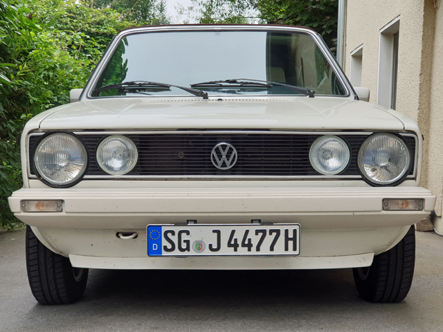

    Habe dann auch die neuen Nummernschildhalter montiert. Also zu mindestens vorne:
    Denn hinten fehlt eine der Spreiznieten und da wo der Halter aktuell reingewürgt ist kann ich diese Halter nicht montieren. Aber die großen Plastikhalter mußten weg. Aber wie früher einfach so Löcher in das Nummernschild bohren wollte ich dann auch nicht. Also ein günstiger Haltesatz geworden.
    Und aus der Perspektive stört mich die Befestigung der Luftleitpappe, die strahlt ja fast weiß hinter dem Kühlergrill raus 8|. Was man auf Bildern so entdecken kann.
