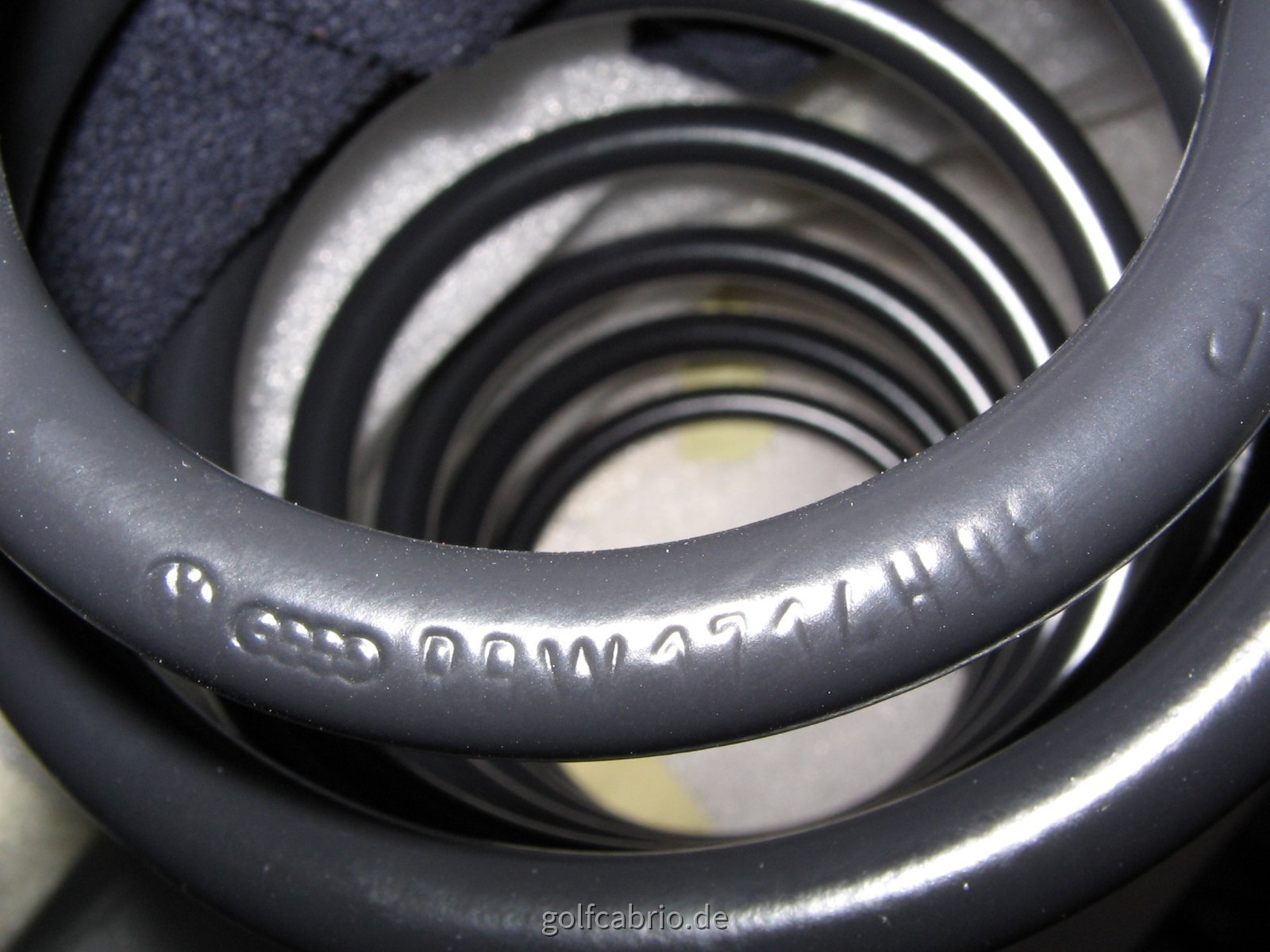

So richtig kann man heute nicht mit der VW Nummer suchen , Original hatten die Strichcode an der Feder gibt es auch nicht mehr ...also über die Achslast suchen in der Technischen Beschreibung der neuen Feder ![]()

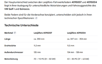

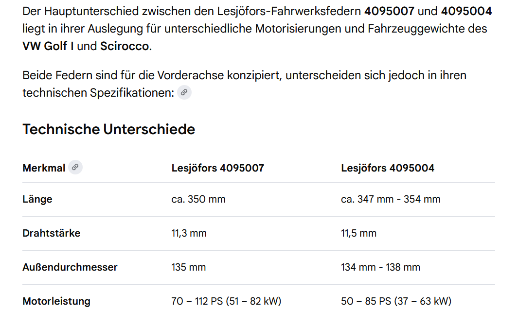

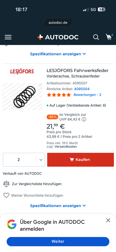

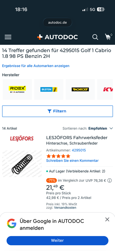

Die Lesjöfors-Federn für die Hinterachse sind die Artikelnummer 4295015, ich hab nochmal nachgesehen....Fehler meinerseits.
Und sowohl 4095004 für die Vorderachse als auch 4295015 für die Hinterachse werden passend für G1C Typ 155 72 KW, 2H angegeben (zumindestens bei Autodoc) .... wie gesagt, die 4295015 hätten aber bei meinem Cabrio ohne Höherlegung zu (leichtem) Hängearsch geführt. Die Heckhöherlegung ist erst ein paar Tage später reingekommen, optisch war das aber auch fast ok, ich hab ja noch mit den Spurplatten gespielt, mit Spurplatten ist das optisch nicht weiter aufgefallen, weil die Räder ja weiter aus dem Radkasten rauskommen.
Gruß stef
Hm

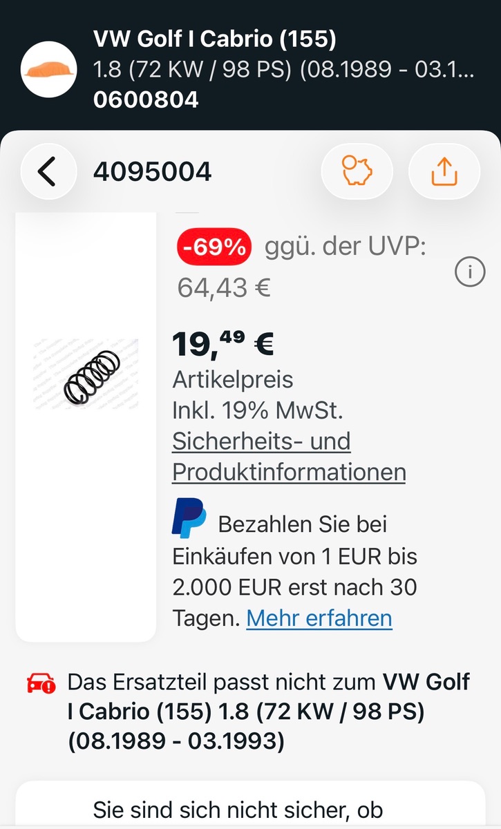

Auch der ungeliebte AUTODOC sagt passt nicht...

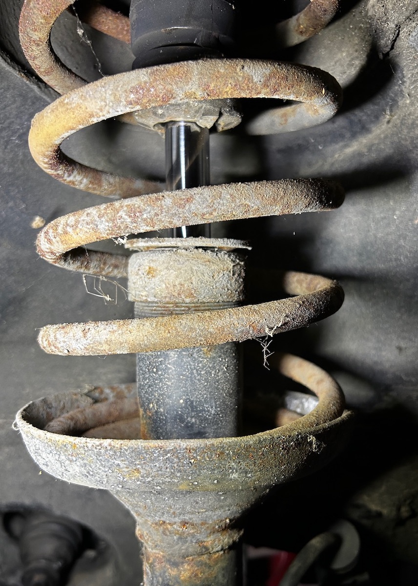

... oder die alten aufarbeiten ... mein Tüv sagt tausche nichts was nicht kaputt ist und schon 30 Jahre gehalten hat vielleicht folge ich dem Rat..
Federn sind ein Verschleißteil ..tauschen !
Also vorne benötigst du eine Feder wie folgt: Dicke 11,2;Drurchmesser 135,Höhe 346mm z.b NK 534709, Hinten : Länge 378,Durchmesser10,53 Z.B NK 544710.... Ich habe vor 12 Jahren auch Rätselraten deshalb habe ich die Werte dokumentiert

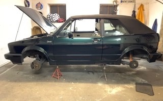

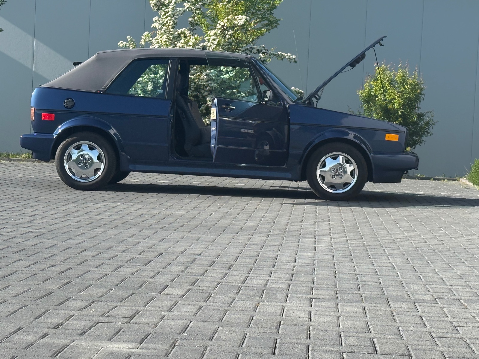

Gerne in Erfahrung bringen welches Maß zwischen Radmitte und Kotflügelkante bei originaler Fahrwerkshöhe ohne Tieferlegung ansteht. Auch ob es zur Karmanverbreoterung gemessen oder zur tatsächlichen Blechkante des Radlaufes. Kennt einer den Abstand zwischen Karmann Verbreiterung und Radlaufkante am Kotflügel?
Würde das gerne mit meinem Gewindefahrwerk vergleichen.

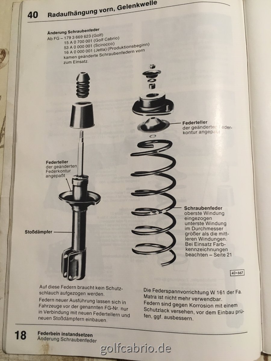

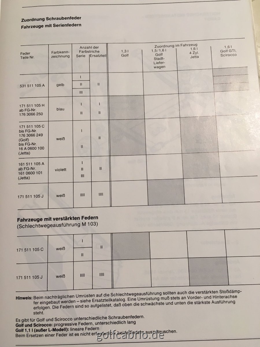

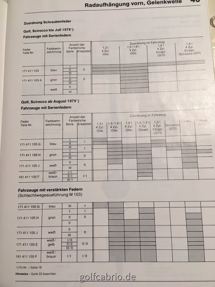

Nicht ohne Grund hat VW damals viele verschiedene Federn (erkennbar an dem aufgedruckten Farbcode in Punkten) montiert.
Heute wird eine Feder für alle verkauft. Das kann nicht passen.

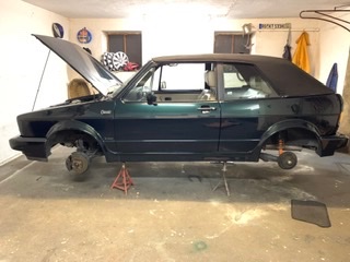

Also die Maße sind klar, trotzdem taugen neue Federn nichts. Ich werde vermutlich die alten lassen
Hinten hat der Vorbesitzer Torpra Dämpfer und xx Federn montiert.
Was soll ich sagen, das Auto steht auf 2mm ebenso wie der Classicline da mit orig Federn.
Ich glaube die Musik spielt hinten... vorne zu weich = tief. Denke die Lesjofoers passen auch, Länge stimmt, mal sehn wie ich entscheide.. noch sind andre Prios dran
