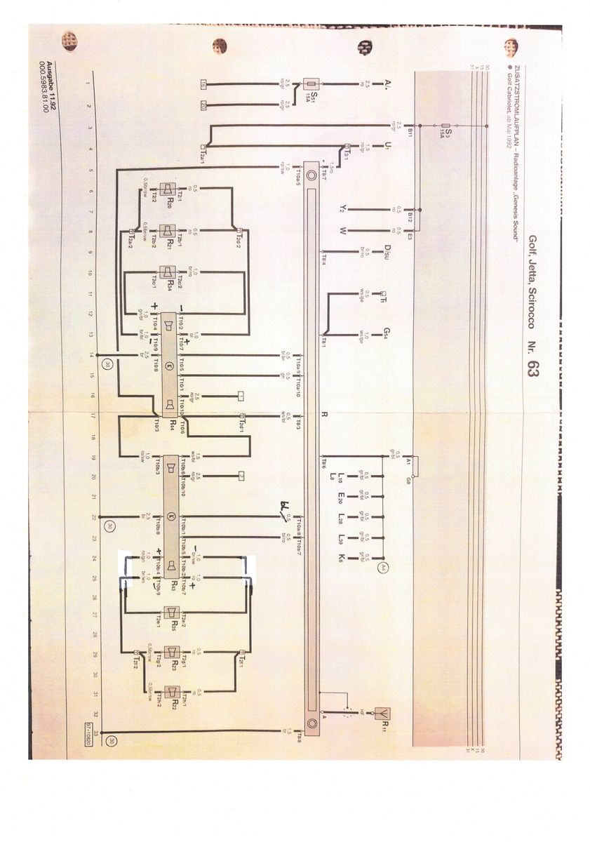

    Nochmal 1000 Dank Jens für den Schaltplan; ohne diesen hätte ich das Soundsystem niemals ans Laufen bekommen.
    Allerdings erhält er tatsächlich einen Fehler in den Strompfaden 24 und 25: da sind tatsächlich die Steckplätze für vorne und hinten an den Subs vertauscht worden. Ich hab das mal von Hand korrigiert: 2 ist hinten - (br/sw), 4 ist hinten + (ro/gn), 7 ist vorne + (ro) und 9 ist vorne - (br/ws).
    Lustigerweise sind im selbst gemalten Schaltplan von golf-cabrio-genesis die Anschlüsse 2 und 4 auch vertauscht gezeichnet.
    Hab ne Weile gebraucht bis ich drauf gekommen bin und die Beifahrerseite funktioniert hat, als ich den selbst gecrimpten Kabelbaum gebaut habe.
    Funktioniert jetzt aber den ganzen Sommer einwandfrei, macht in Verbindung mit dem auf Bluetooth Adapter umgebauten Gamma3 richtig Laune und sieht halt aus wie ab Werk!

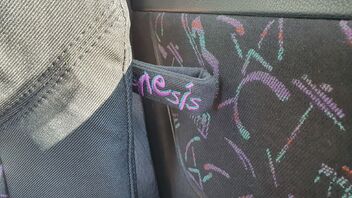

    Aus den alten Schriftzügen der Kopfstützen habe ich mir eine Ziehschlaufe für die Rückbank angefertigt. Die Idee dazu habe ich bei stöpsel gemopst.

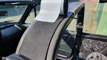

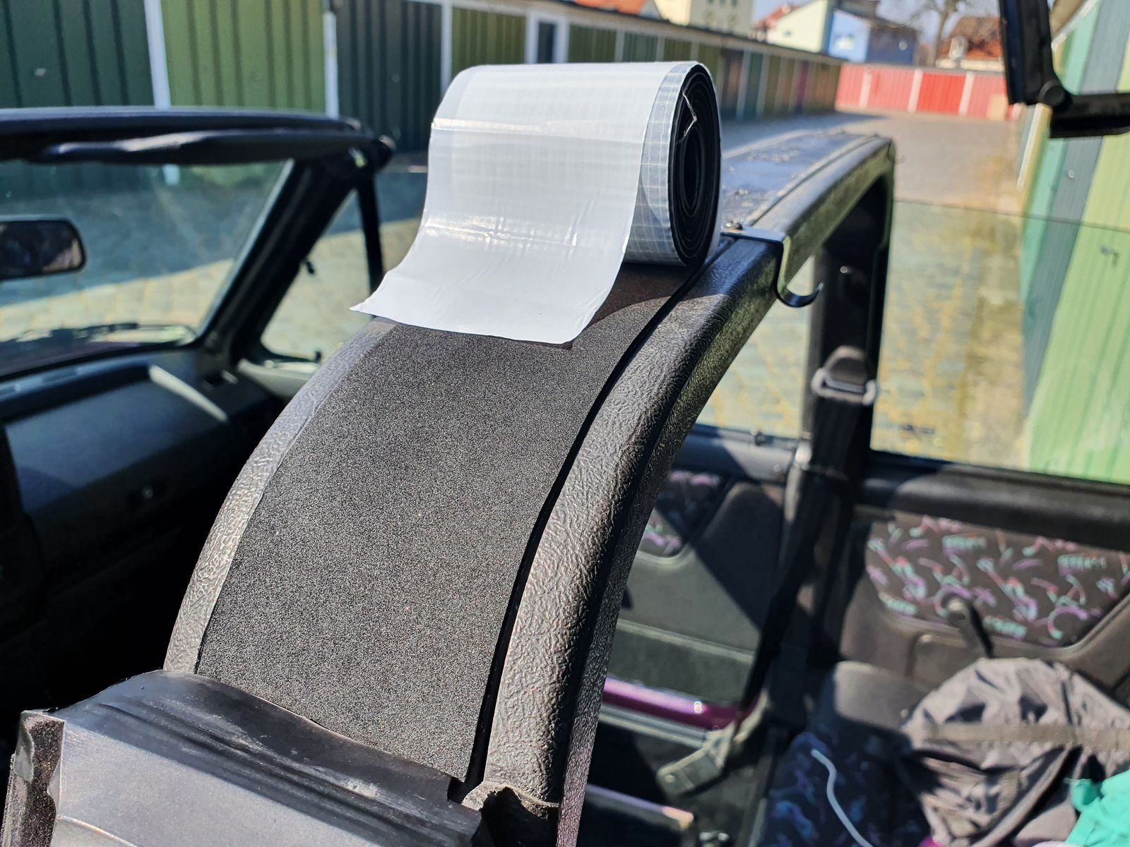

    Dann noch den Auflagegummi des Überrollbügels erneuert.
    Ich brech' ab, das mit der Schlaufe, wie geil ()
    Gibt´s den Auflagegummi bei Classicparts?
    Tolles Projekt dein Auto, Hammer :thumbup:

    Jo klar, mach ich gerne. Ich werde auch mal die Korrekturen im Schaltplan sauber eintragen und hochladen.....

    Dabei habe ich festgestellt, dass sogar der originale Schaltplan einen Fehler hat und die Lautsprecher vorne und hinten auf der Beifahrerseite vertauscht gezeichnet sind :überz:
    Merkt man aber auch nur wenn man Stück für Stück anschließt :)
