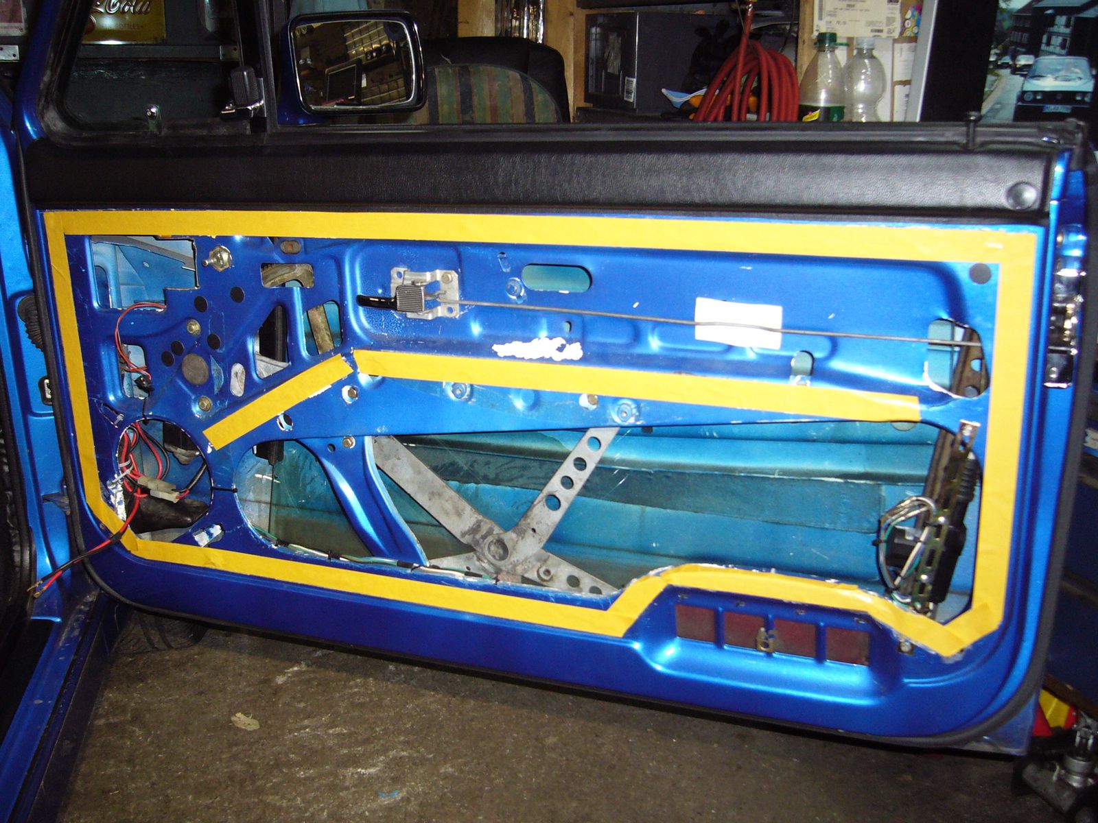

Ich fing an bei der Fahrertür. Pappe ab - Türfolie weg - endlich ein Wiedersehen mit den Innereien:

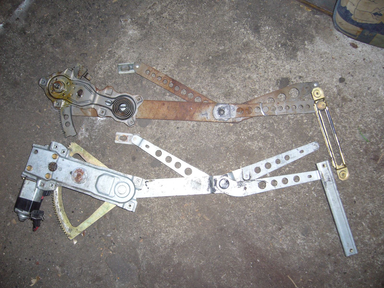

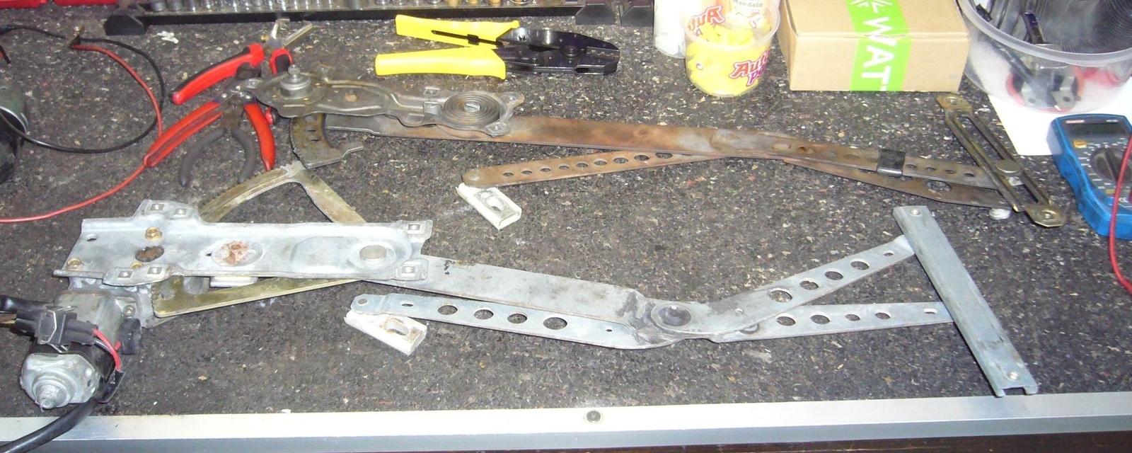

Manuell und elektrisch:

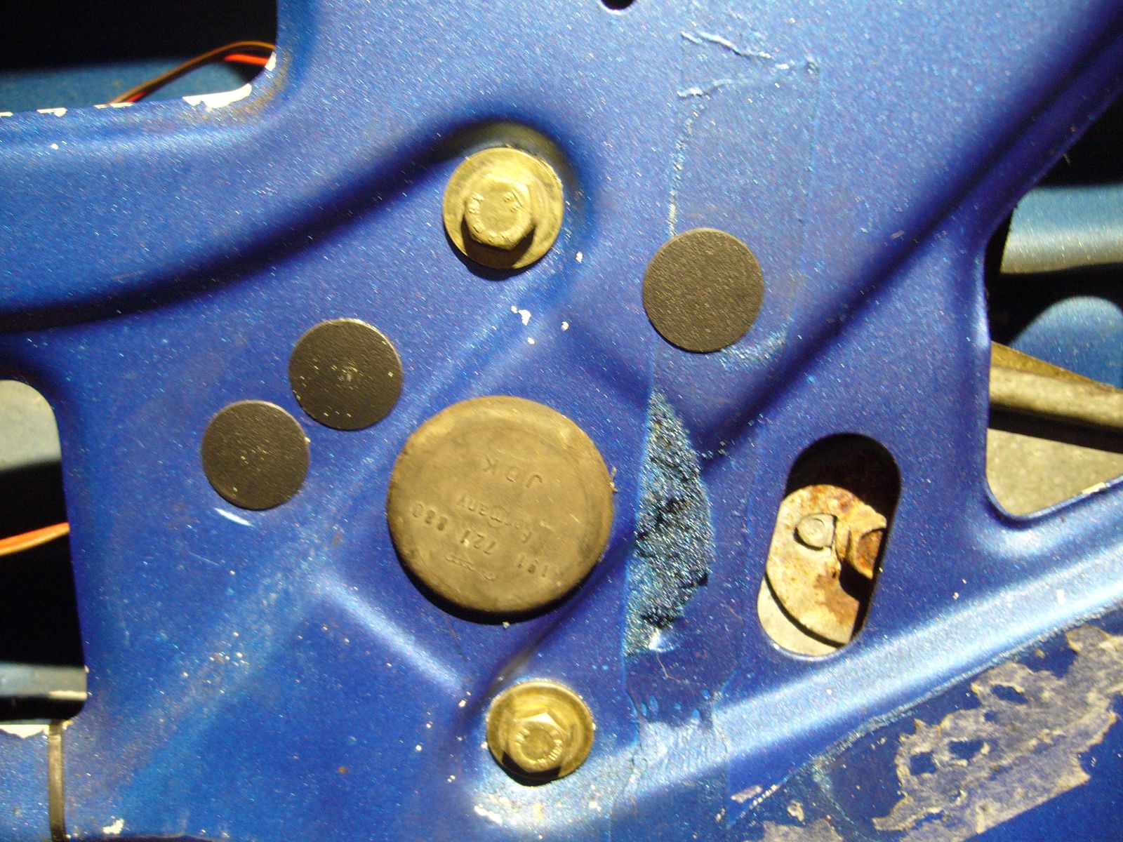

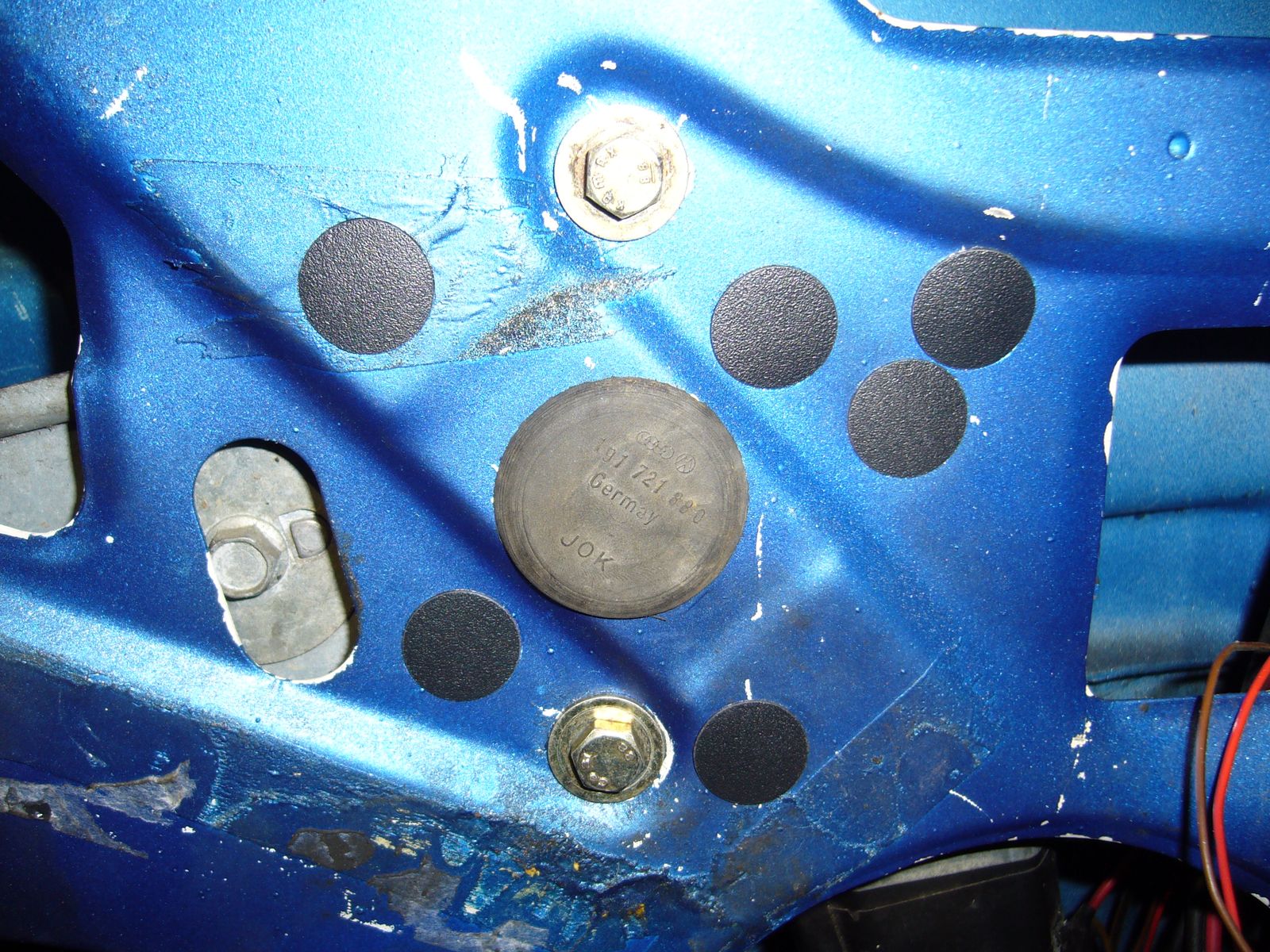

Punkt 1, 2 und 3 passten sofort. Punkt 4 mußte gebohrt werden:
Da ich noch ein paar Klebepunkte hatte tat ich was für die Optik die keiner sieht. Einen dekadenten Stopfen vom Golf 2 für das Ritzel-Loch fand ich auch noch:
Teilenummer: 191 721 880
Da sitzt er nun an seinem neuen Arbeitsplatz:

Da ich nun ein Loch in der Pappe hatte nahm ich einen China-Stopfen, drückte ihn durch eine rückseitige Unterlegscheibe und dremelte ihn platt:
Ich weiß das es dafür Originalstopfen gibt aber das ist in meiner Welt nicht überlebensnotwendig.

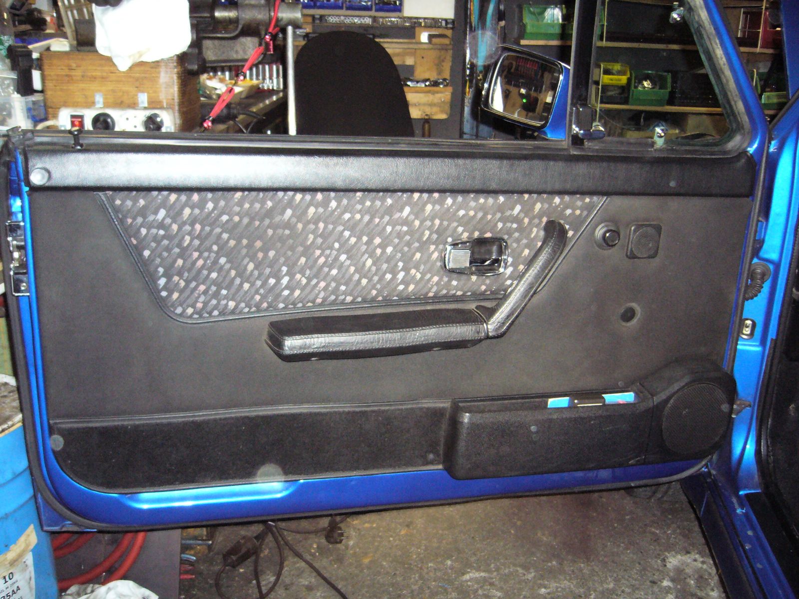

Fenster eingestellt - dabei die Position der vorderen Führungsstange unterhalb perfektioniert - alles fest verschraubt - Elektrik-Verlegung finalisiert - Türfolie drauf - Pappe dran - feddich:

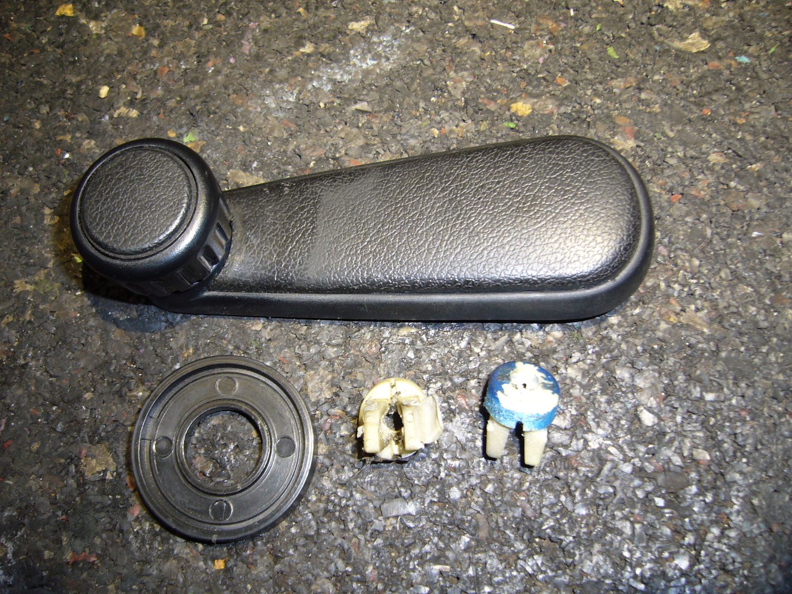

Diese Errungenschaften blieben übrig. Ich nutzte die Gelegenheit die ausgenudelten Türgriff-Anschraubpunkte zu erneuern:

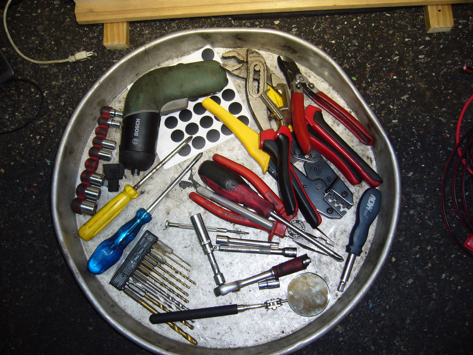

Wenn einer wissen möchte was man dazu alles an Werkzeug braucht - bitte schön:

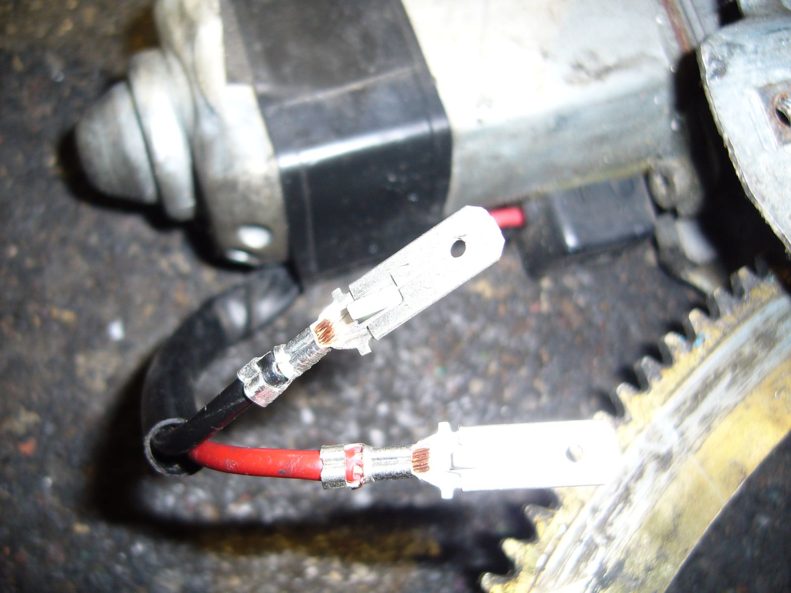

Erst mal passende Anschlüsse crimpen:
Und drin isser nun auch rechts. Ging unvergleichlich schneller als links:

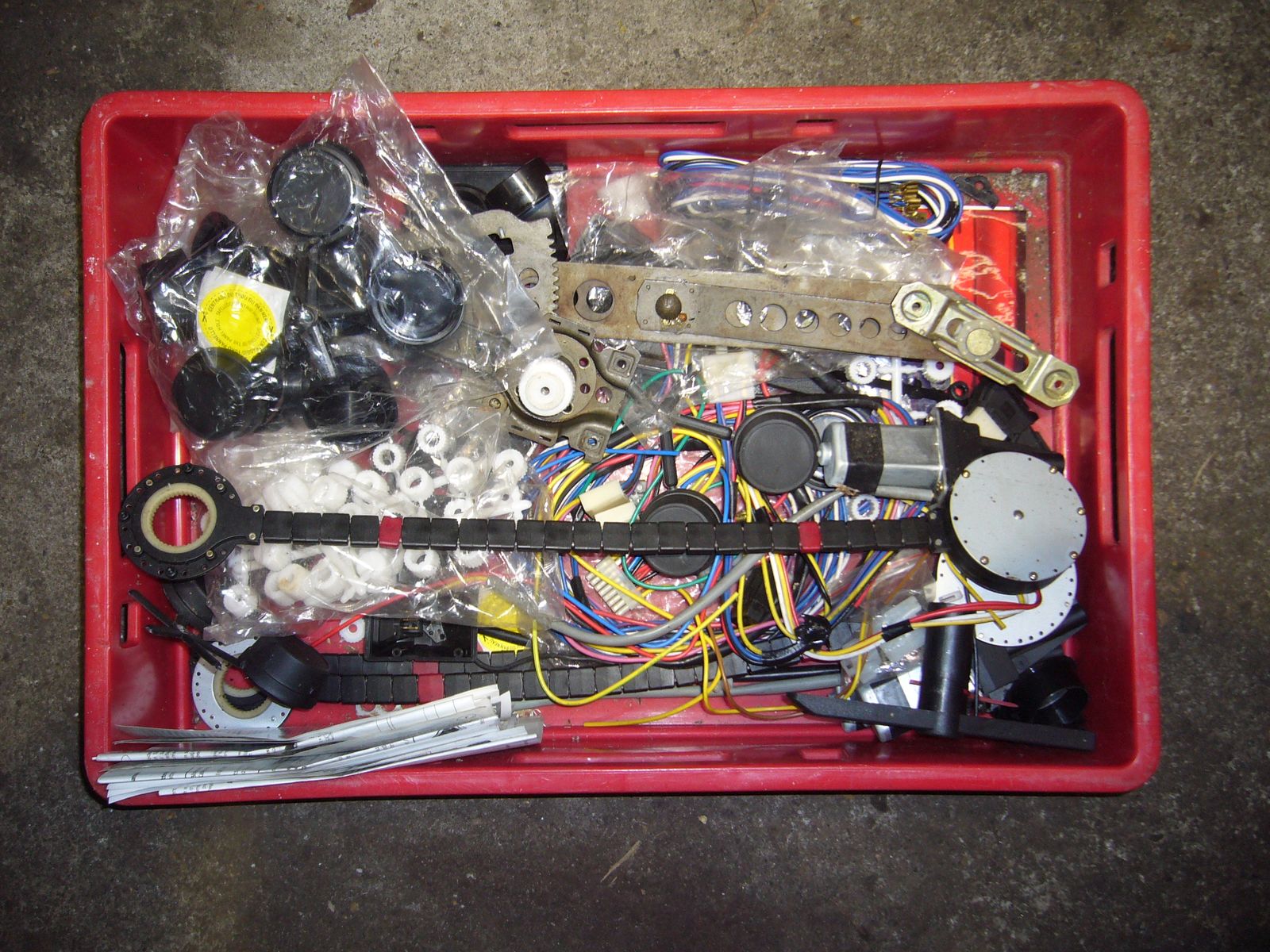

Die Werkbank füllte sich zum Schluß mit den ersten Spielsachen für die hinteren EFH:
In dieser gut sortierten Spielkiste ist alles drin was ich jetzt brauchen werde:

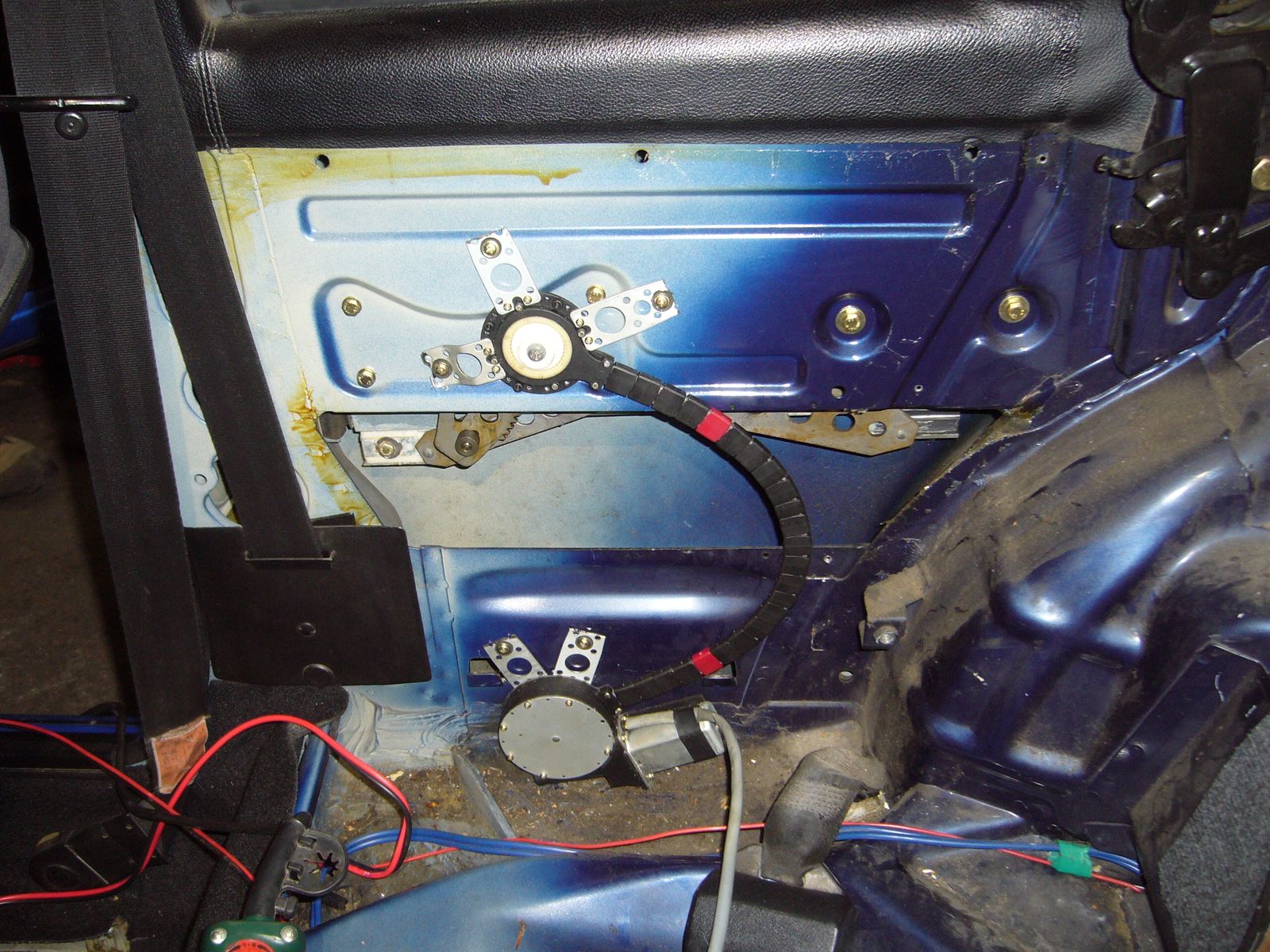

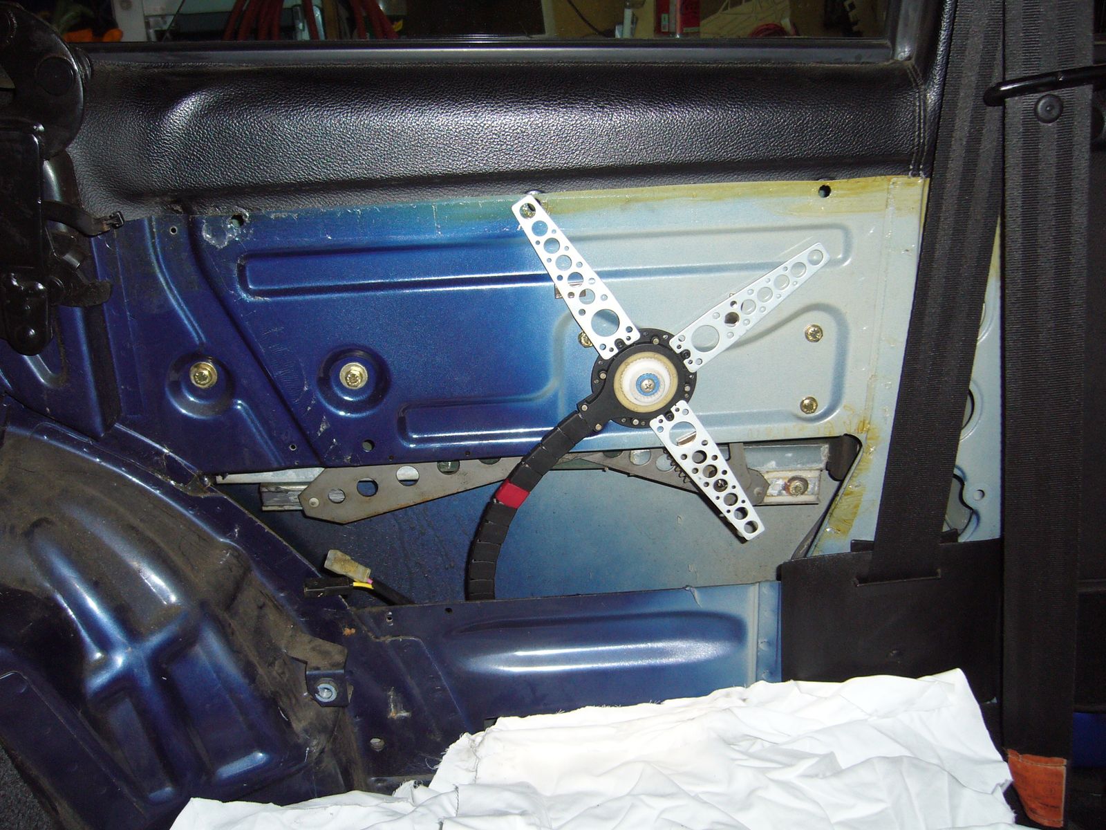

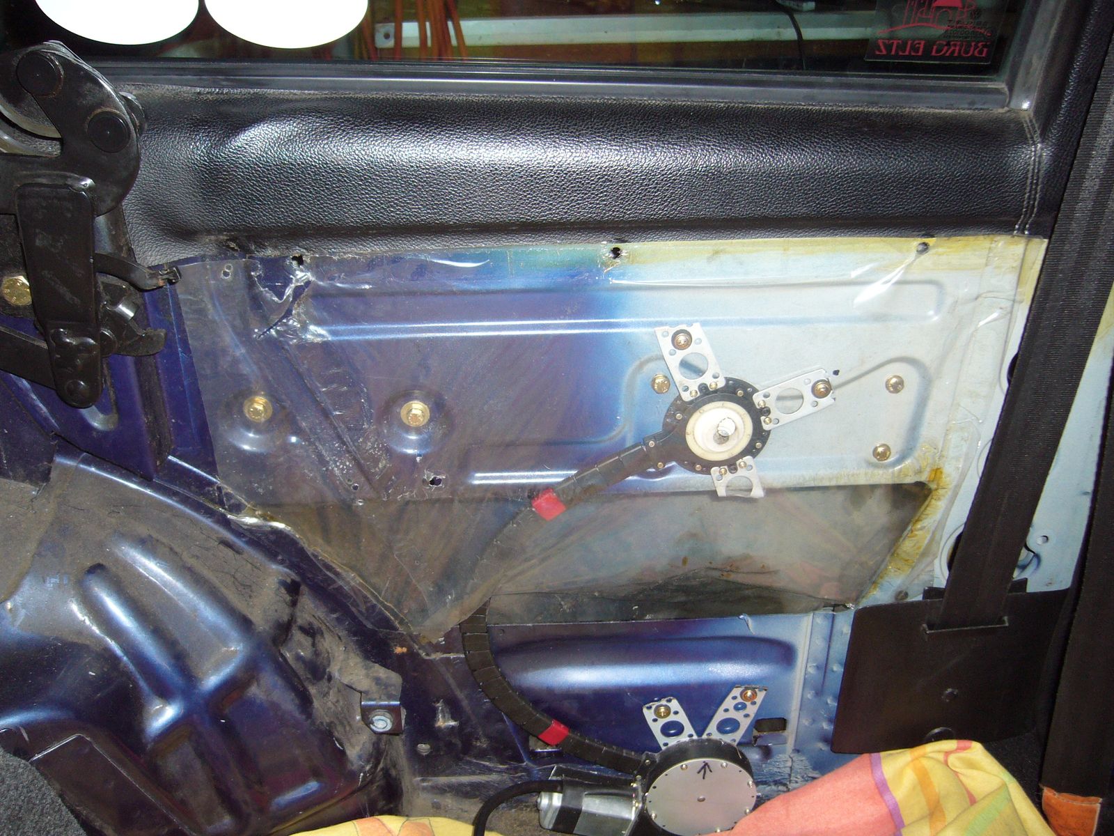

Zunächst mal Pappe ab. Die Ausgangs-Situation:
Erste Anprobe: Motor im Seitenteil versenkt - Streben mit Neodym-Magneten erst mal professorisch in Stellung gebracht:
Das gefiel mir mal so gar nicht - da müßte ich erst einen Käfig drumrum bauen damit der Motor da im Hohlraum ordentlich sitzt.
Einfach ne Decke drumtüddeln und drin bammeln lassen geht natürlich auch
"Motor in den leeren Raum unter der Seitenpappe befestigt" gefiel mir auf Anhieb:
Die Streben zurechtgeflext, gebogen, geschliffen und Bohrlöcher fixiert:
Soooooooo muß das - so gefiel mir das:
Zum Schluß noch die olle Folie wieder drangebammelt und dann soll es für heute erst mal gut sein:
Das sieht alles sehr einfach aus - isses aber nich
Die Entkopplungsteile verhindern das es an der Karosse rappelt - Die Rückeite des Motors der an der Karosse anliegt mit selbstklebendem Silikon-Schaum gedämmt - die 3 mm Bohrlöcher in einem Bereich wo das menschliche Auge nicht hinkommt - den perfekten Winkel der Aggregate finden - beim Befestigen drauf achten nicht an die Hebermechanik zu kommen - all sowas muß dabei beachtet werden

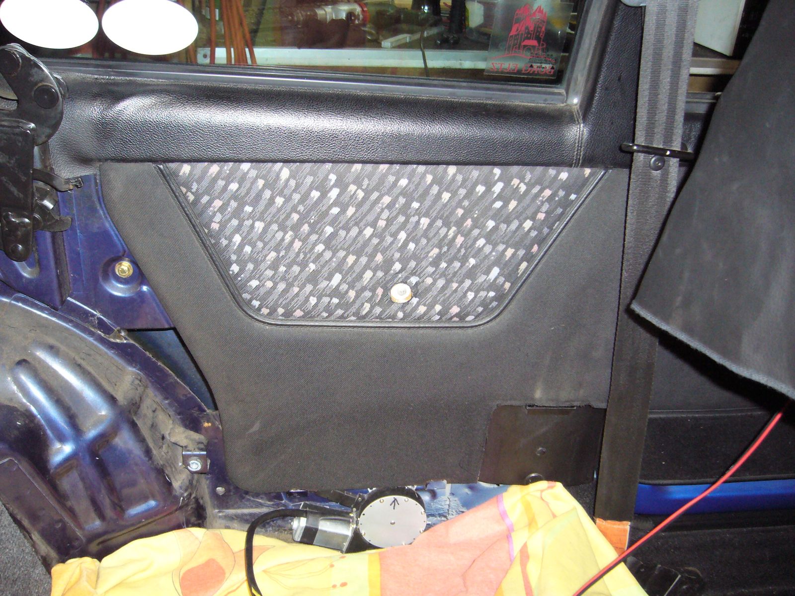

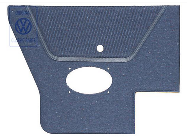

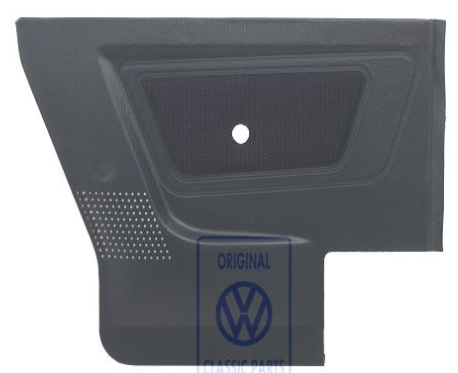

Nur ob das auch klappt wenn hinten in der Seitenverkleidung die Orginal Box verbaut sind?

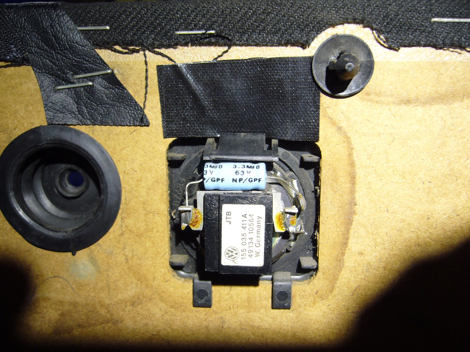

Sind das überhaupt Lautsprecherlöcher
Ja, da Sitzen original Lautsprecher hinter.
Das sind die Pappen bis einschließlich 07/1990. Dahinter war eine Halterung für runde 10er LSP.
Ab 08/1990 - gleichzeitig mit den großen Boxen vorne - gab es dann die Ovalen mit der aufgesetzten Blende.

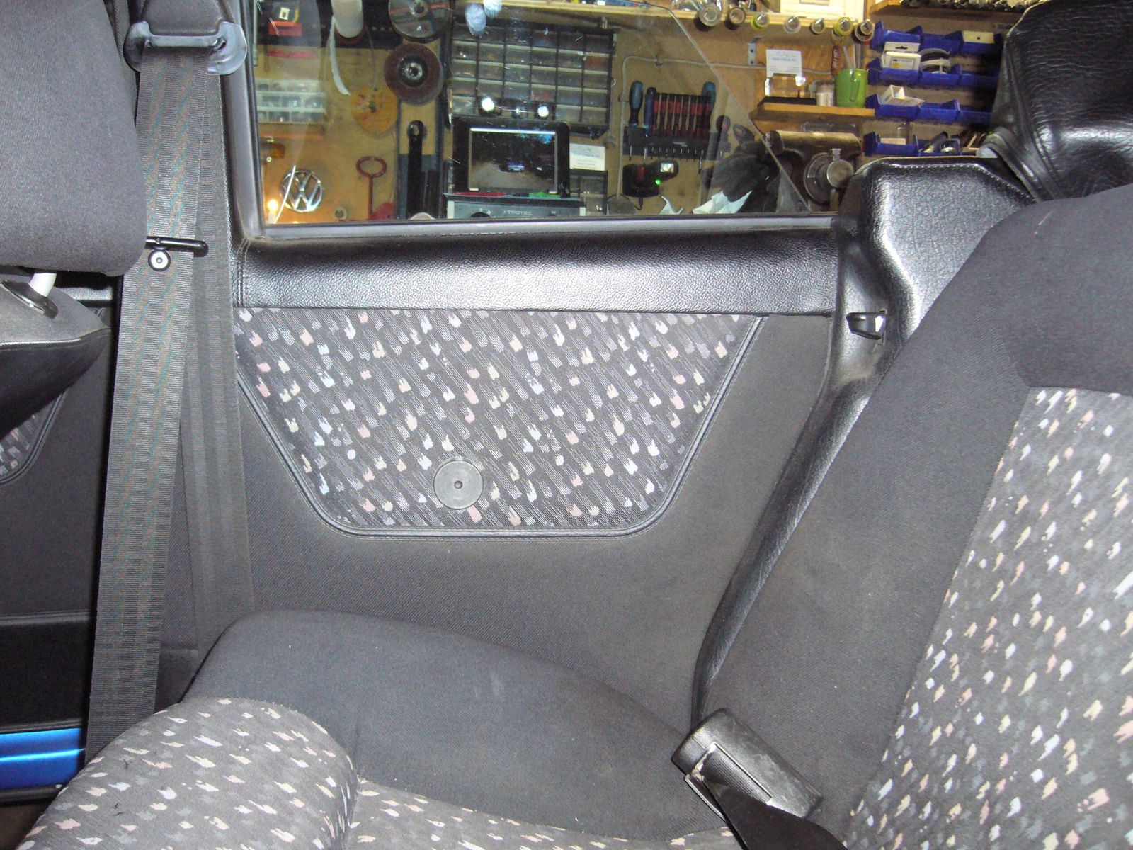

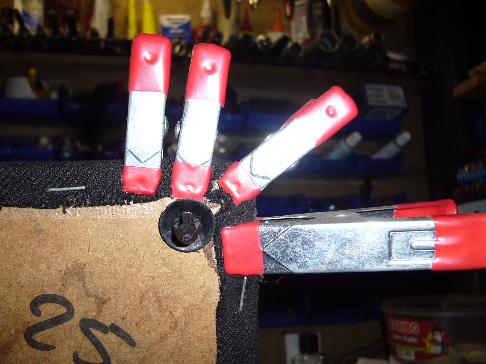

Das Pappenloch mit dem Kegelfräser von hinten auf 30 mm aufgebohrt und einen Stopfen reingesteckt.
Auch hier bediente ich mich aus der Stopfenkiste und erwischte wieder einen vom Golf 2 mit der Teilenummer 191819598
Das gefällt mir aber noch nicht richtig - da gehe ich nochmal dran - ist mir nicht perfekt genug...
Zum Schluß das Sitzgestühl wieder reingeworfen:

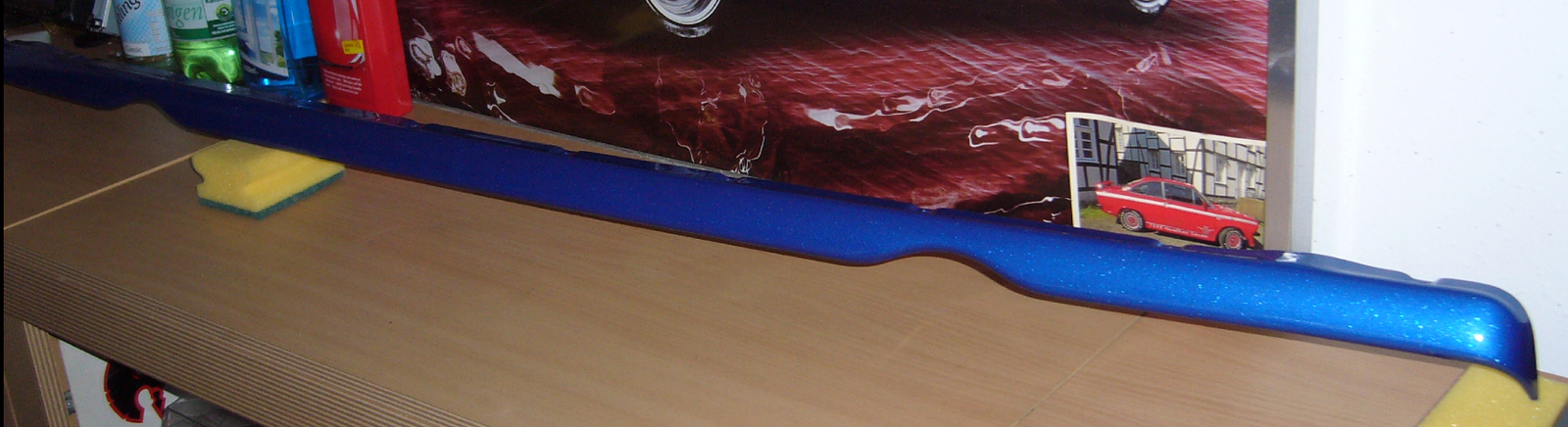

Danach habe ich einen Anruf von meinem netten Lackmenschen bekommen das schon wieder eins meiner Spielzeuge abholbereit ist.
Da das Wort "später" in meinem Wortschatz nur extrem selten Verwendung findet bin ich sofort hingepilgert

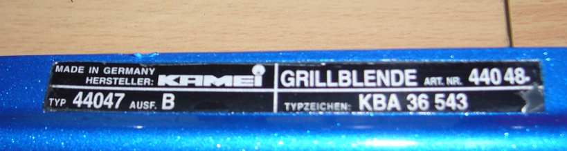

Kamei 44048 - Typ 44047 Ausführung B mit der KBA-Nummer 36543:
Für mich der einzige Grillspoiler der am Phönix in Frage kommt:
Falls sie mal jemand sucht - die ABE dazu:
