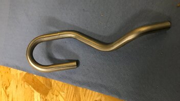

    Zitat von Lucky
    Das Problem mit den Nachbau-S-Rohren war aber imho die fehlende Abrutschsicherung an den Enden des S-Rohres. Evtl. habe ich noch so ein Rohr in meinem Fundus.
    Müsste einmal nachsehen, da ich es ja aktuell nicht mehr benötige ;)
    Wenn du es noch haben solltest, würde ich es dir abnehmen 😉
    MyGolf1Cabrio
    ich war mir nicht sicher ob es nicht einen technischen Hintergrund dafür gibt! Das es da eng zugeht weiß ich und es graust mich schon wenn ich da dran muss :rolleyes:

    Schaut doch mal bei Werk34 nach. Da gibt es einige Teile die zwischen Tank und Motor benötigt werden. Unter anderem auch das S- Rohr in Edelstahl mit und Abgleitsicherung.
    Gruß Michael
  • Sharky
    2.Vorsitzende & Moderator
    Reaktionen
    2.493
    Beiträge
    4.033
    7
    Karteneintrag
    ja
    • 18. Oktober 2019
    • #25
    Danke für den Hinweis aber 59€ ist ein bißchen happig, finde ich.
    Bei Kleinanzeigen ist jemand aus Österreich der sie für 21 oder 22 Euro anbietet, gut der Versand ist mit 9,80 bissel hoch.
    "Ein intelligenter Mensch ist manchmal gezwungen, sich zu betrinken, um Zeit mit Narren zu verbringen." – Ernest Hemingway

    Man sollte zudem ja auch mal bedenken, daß da jemand sich erstmal das entsprechend stabile und hochwertige Biege-Werkzeug, und Material besorgen musste um diese Teile nachzufertigen. Und da dann auch noch Zeit investiert und das Risiko das teure Werkzeug zum biegen der Edelstahlrohre zu beschädigen trägt. Edelstahl biegt sich nämlich in dieser Dicke der Rohre und dieser Form gar nicht mal so leicht. Jeder der es mal versucht hat weiß das.
    Ich habe diese Teile selbst schon nachgefertigt da die Probleme mit dem Rost und die Teile im Scirocco die Gleichen sind und würde sie aus dem Grund selbst auch auf keinen Fall unter 30€ anbieten.
    Wer es billiger anbieten kann und gerne Zeit und Geld verschenkt....viel Spaß und nur zu!
  • Sharky
    Reaktionen
    2.493
    Beiträge
    4.033
    7
    Karteneintrag
    ja
    • 18. Oktober 2019
    • #28
    Ich finde den Preis von dem Österreicher völlig ok, selbst 30€ sind fair.
    Ich habe zwar von der Metallverarbeitung keine Ahnung aber das sich die jemand mal eben zurecht biegt glaube ich auch nicht.

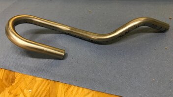

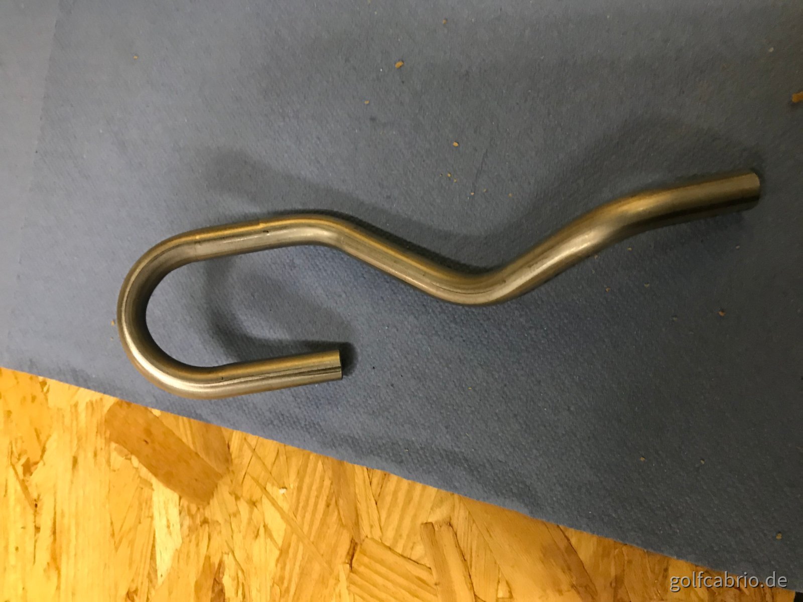

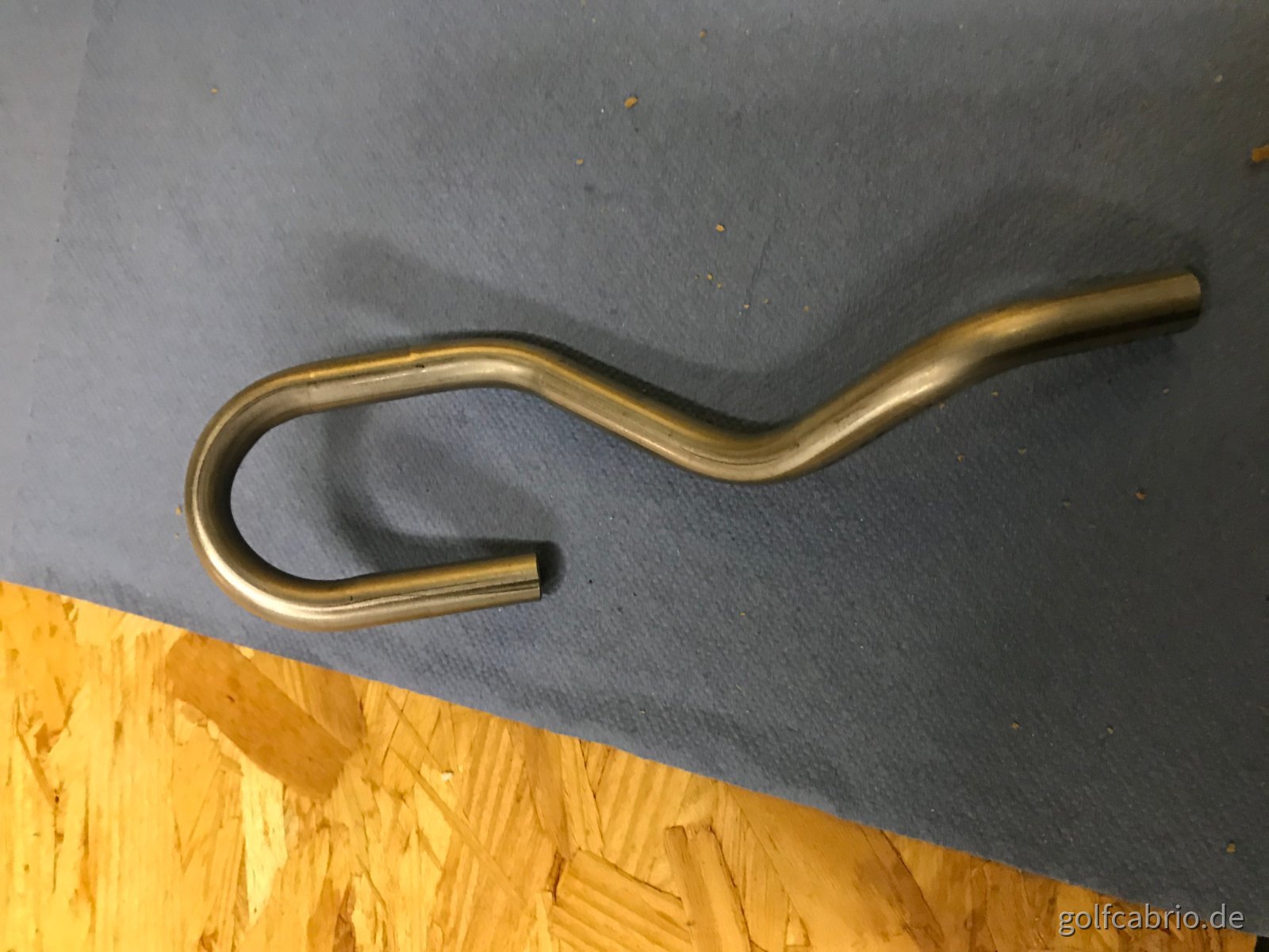

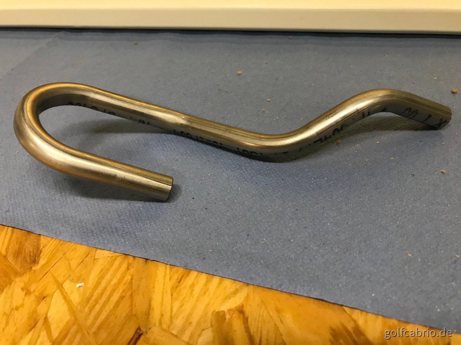

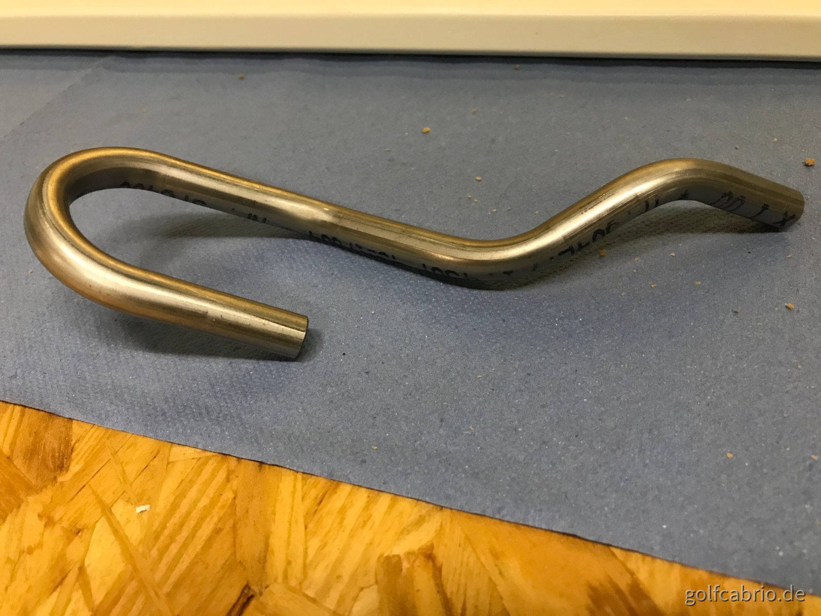

    Ich glaube sowas habe ich letzte woche beim Ausmisten im Lager noch gesehen....mal schnell nachgesehen. Das?
  • Lucky
    Mitglied
    Reaktionen
    952
    Beiträge
    1.879
    10
    Karteneintrag
    ja
    Wohnort
    59457 Werl
    • 29. Oktober 2019
    • #33
    :thumbup:Das ist es René ()
  • DeBär
    Gast
    • 29. Oktober 2019
    • #34
    Unglaublich was sich beim Aufräumen manchmal noch so alles findet...:hihi:
    Ist wie Weihnachten :santa:
    Bekommt Markus...

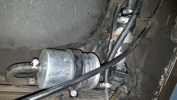

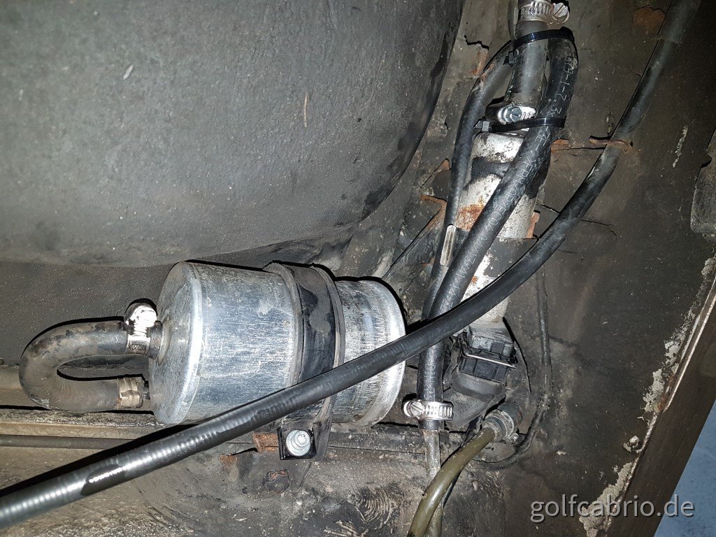

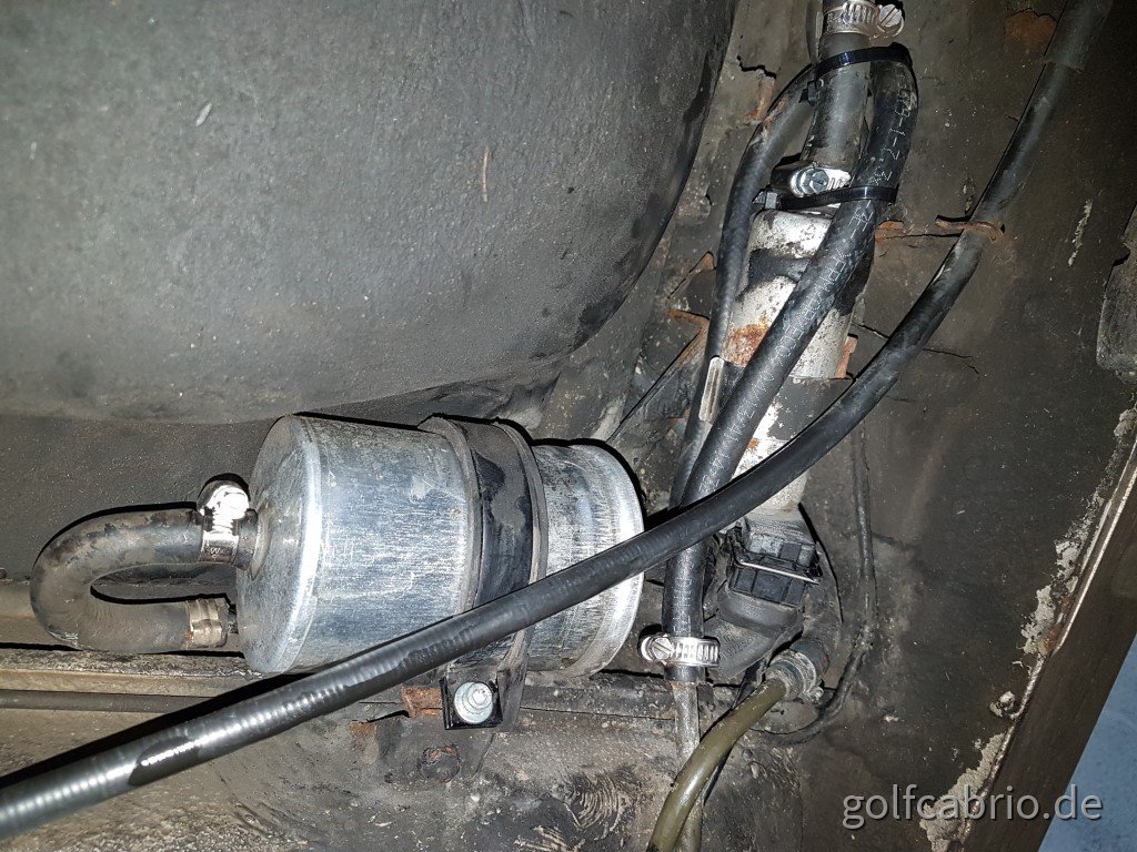

    Sorry wenn ich mir hier mal einklinke, meine Frage hängt ähnlich zusammen ;)
    Kann mir jemand bitte veraten, wie man die Klammer der Haupt-Spritpumpe löst?
    Von Euren Bildern her wird mir leider nicht klar wie die Spritpumpe tatsächlich befestigt ist bzw. wie man die löst, da ich nichts zerbrechen möchte :/
    Motor ist ein 2H
    Bilder habe ich hier gefunden: https://golfcabriowiki.de/inde…k,_Pumpe_und_Benzinfilter
    hebelt oder biegt man die runter oder wie oder was?

    Das ist einfach eine Klammer, die wird aufgeklappt.
    Auf den Bild siehst du das Ende der Klammer mit eine Lasche. Da nach unten wegziehen und die Benzinpumpe ist frei.
