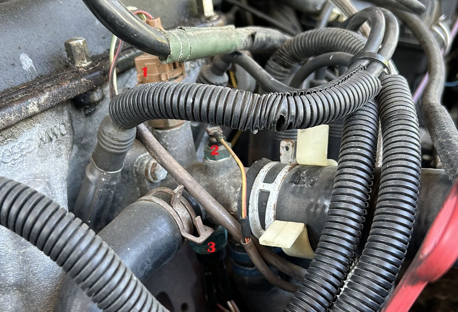

    Und dann hab ich mir mal die Temperaturgeber angeschaut.
    Leider ist der Schaltplan, der mir zur Verfügung steht, irgendwie unbrauchbar. Ich dachte, ich könnte mit dem Schaltplan anhand der Kabelfarben zumindest feststellen, welcher Geber welche Funktion hat. Aber es stimmt keine einzige Kabelfarbe, somit kann ich das so nicht zuordnen.
    Im Stutzen vorne sitzen drei Geber. Der eine eindrahtige Geber, die Nr. 2 hätte ich für die Temperaturanzeige in Verdacht, allerdings reagiert das Instrument innen nicht darauf, wenn ich das Kabel abziehe. Das kenne ich anders, ich kenne es so, daß das Instrument auf Vollausschlag geht, wenn man das Kabel gegen Massen hält, aber da passiert gar nichts, das Instrument bleibt stehen.
    Somit meine Frage zu dem Gebern, ich hab sie mal fotografiert.
    Was ist Nr. 1, 2 und 3?
    Dem letzten Beitrag von acki entnehme ich, daß Nr. 3 = Thermoschalter für das Festkennfeld im Kaltlauf.
    Wozu sind dann die anderen Beiden?
    Es gibt ja noch einen Thermozeitschalter, das könnte Nr. 1 sein.
    Gibt es einen brauchbaren Schaltplan für den Motor? Meiner taugt nix.

    Ergänzung: Die Sensoren/ Schalter bekommen ihre Masse ja über das Gehäuse des Flansches. Ist die Masseverbindung vielleicht nicht gut?

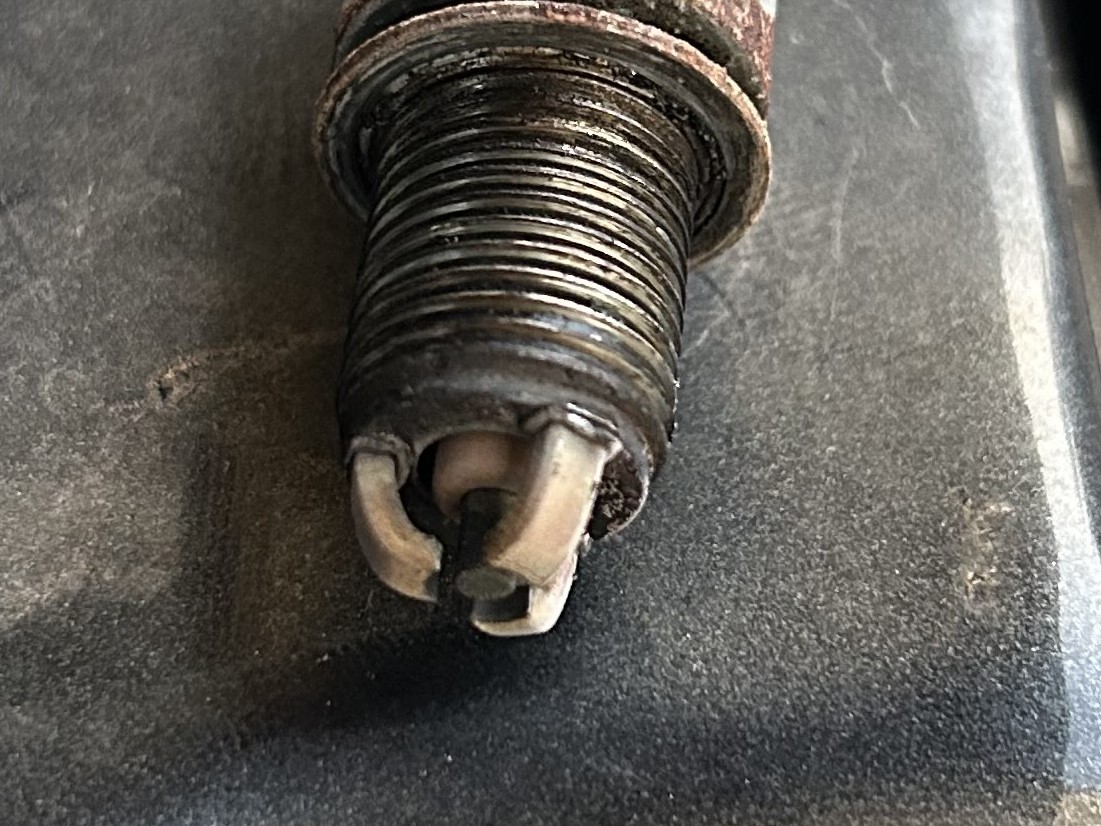

    In der Art kenne ich es eher von der Zündanlage, deswegen hab ich die Kerzen nach einer flotten Fahrt nochmal raus.
    So richtig überfettet sehen die mir nicht aus.
