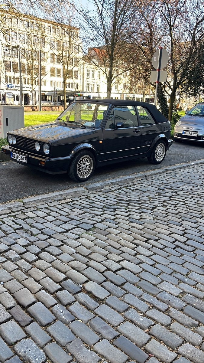

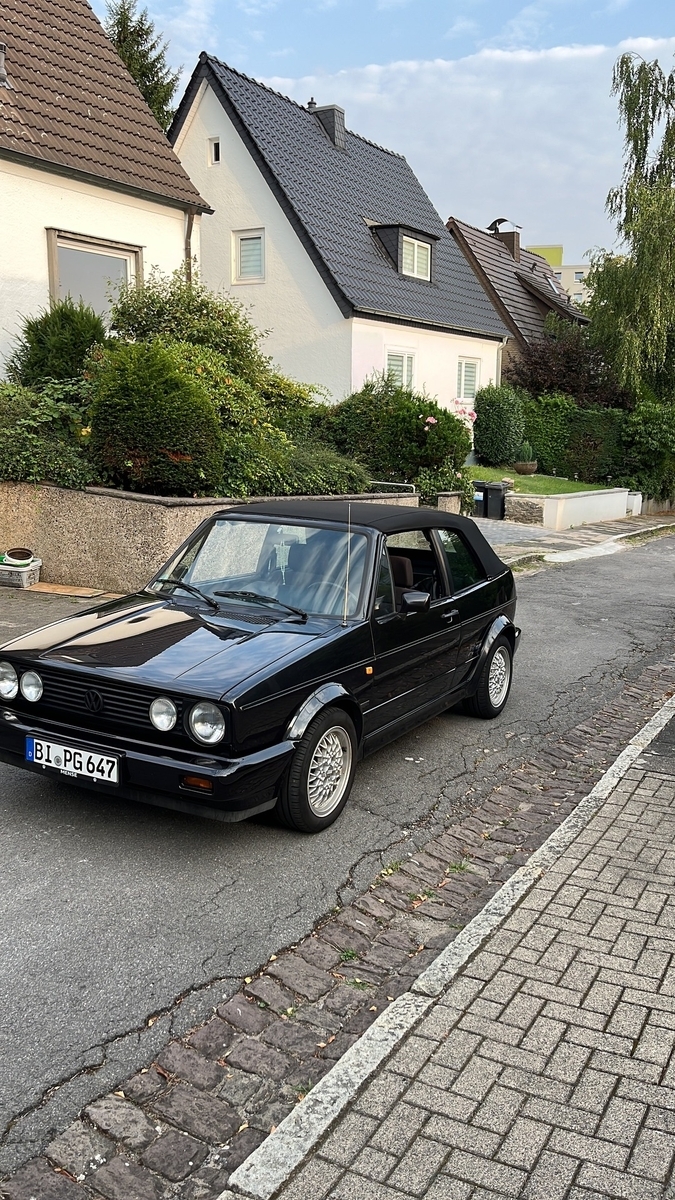

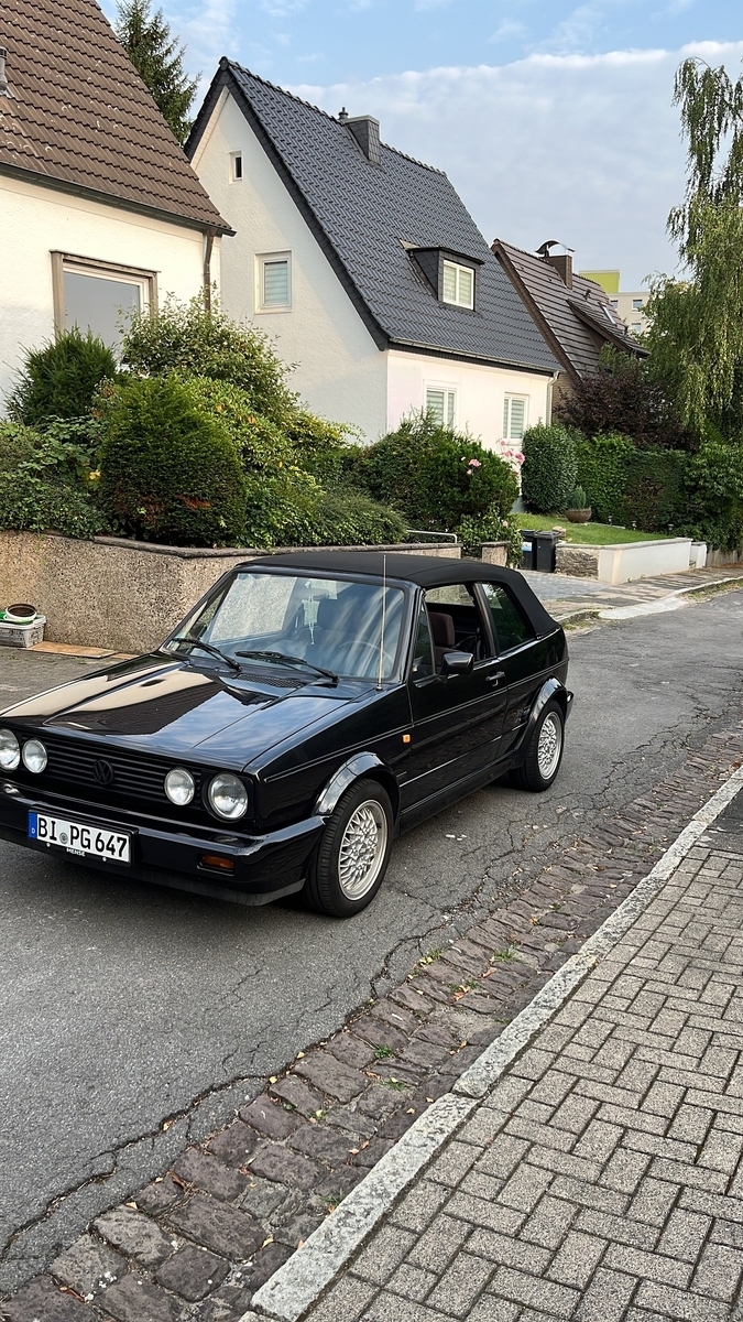

Mein 1er Toscana :)
  • Hallo liebes Forum,
    ich bin Paul, 21, aus Bielefeld und mittlerweile seit fast 4 Jahren stolzer Besitzer eines 92er Cabrios. Ich lese seit geraumer Zeit immer mal wieder mit und denke es ist Zeit mich und mein Baby vorzustellen. Das Auto habe ich zu meinem 18. Geburtstag "geschenkt" bekommen.. es ist das Projekt von mir und meinem Papa. Wir beide haben sonst mit Autos nicht so viel am Hut, versuchen aber das selber zu machen, was geht. Letztes Jahr gab es ein neues Dach vom Verdeckpapst aus Osnabrück. Wir haben uns in dem Zuge auch über eine neue Ausstattung unterhalten, da meine langsam echt abgerockt ist und der Herr Dilge zeigte uns, dass er noch Toscana Bezugsstoff besitzt, was sonst kaum zu bekommen ist. Wir sind daher auf die Idee gekommen, uns den "coolsten" Toscana aufzubauen und sind seither auf der Suche nach passenden Recaro Sitzen um diese mit dem Stoff richtig schön zu machen. Hat von euch jemand etwas mehr Ahnung davon? Wie gesagt, ist mein erstes Projekt und ich taste mich noch ran..
    Es freut mich erstmal ab jetzt ein bisschen Aktiver hier zu sein!

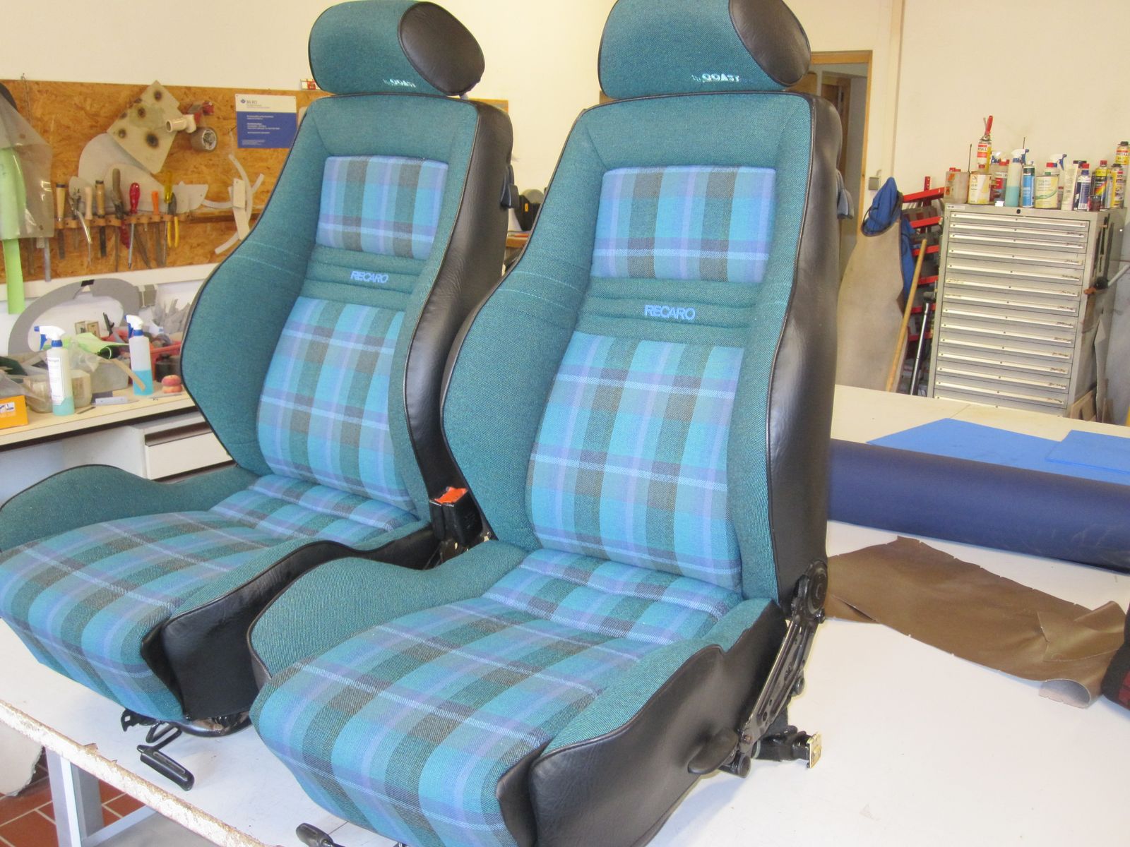

    Wenn du möchtest, dann schaue ich mich nach Recaros die dir zusagen um
    und melde mich bei dir, wenn ich was passendes gefunden habe.
    Gruss Futzy
  • Danke euch! Und Futzy, das wäre der Hammer! Ich glaube der L/LS/LX 84 würde da am besten passen oder? Und wie leicht geht das mit dem Umbau der 3er Sitze? Einfach eine neue Konsole drunter?
    besten Gruß
    Paul

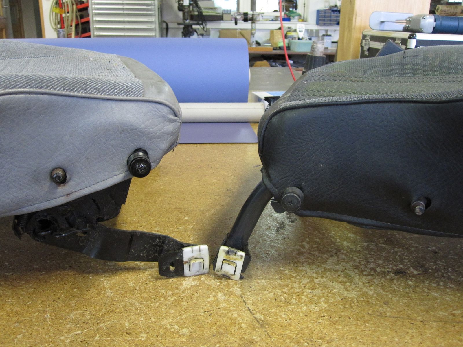

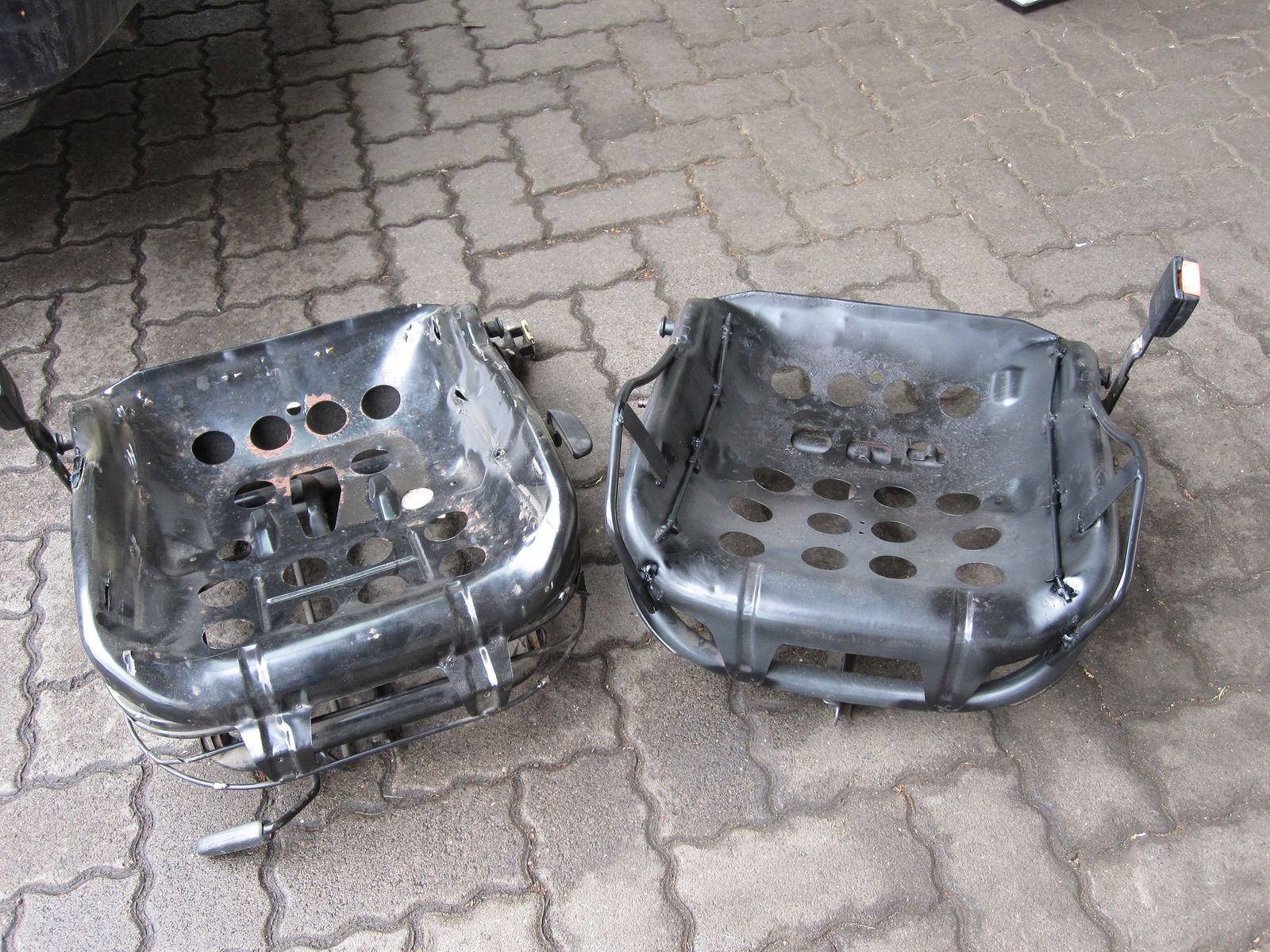

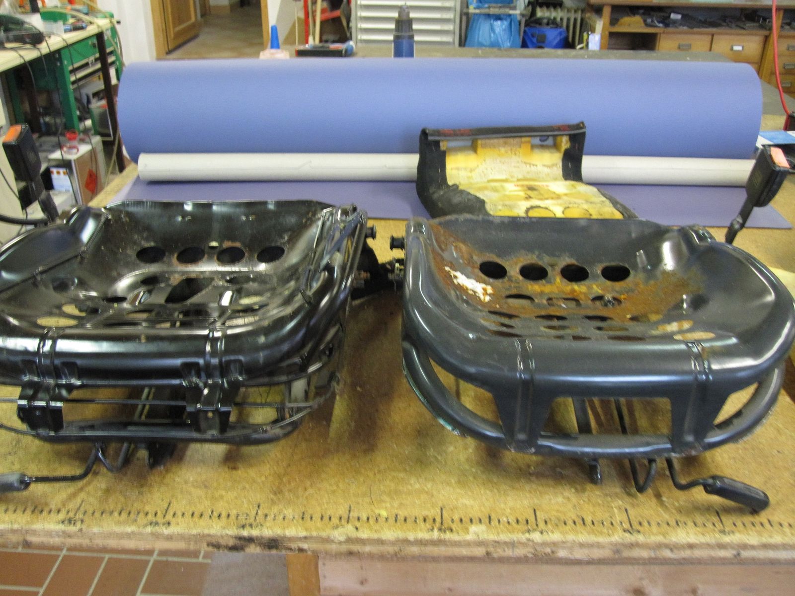

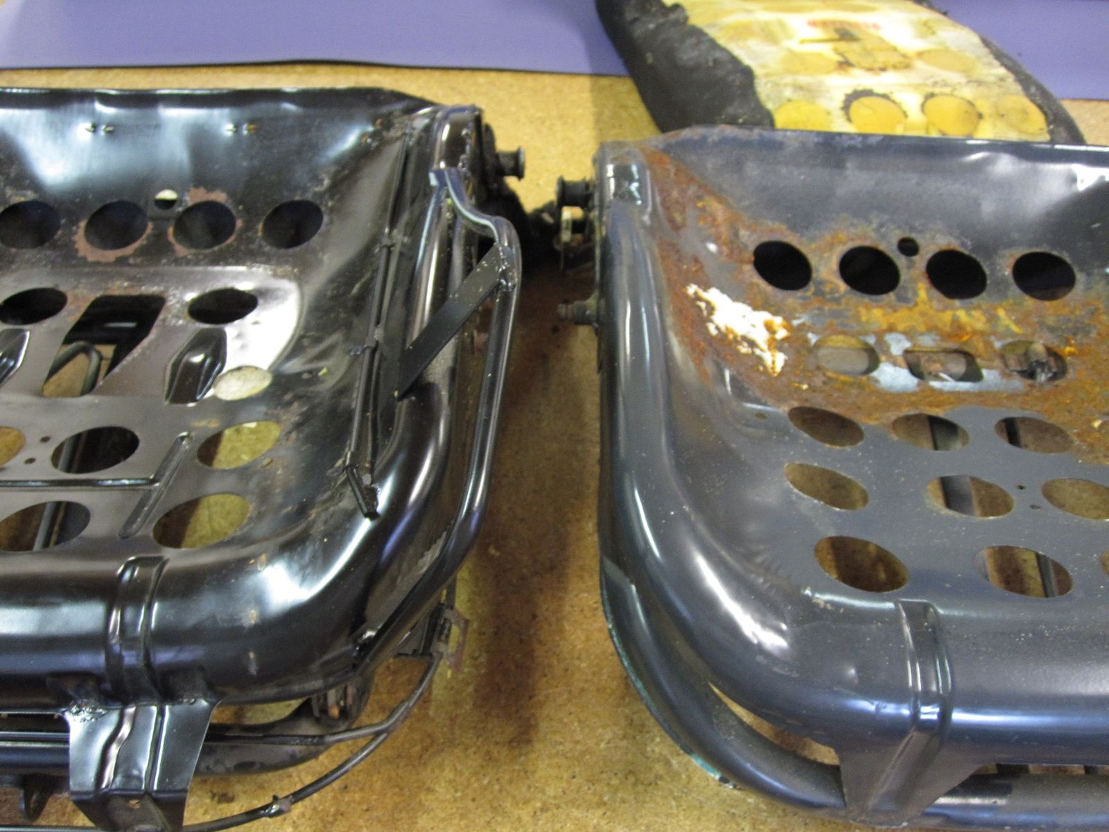

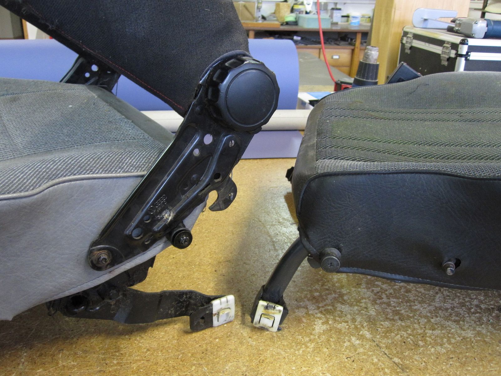

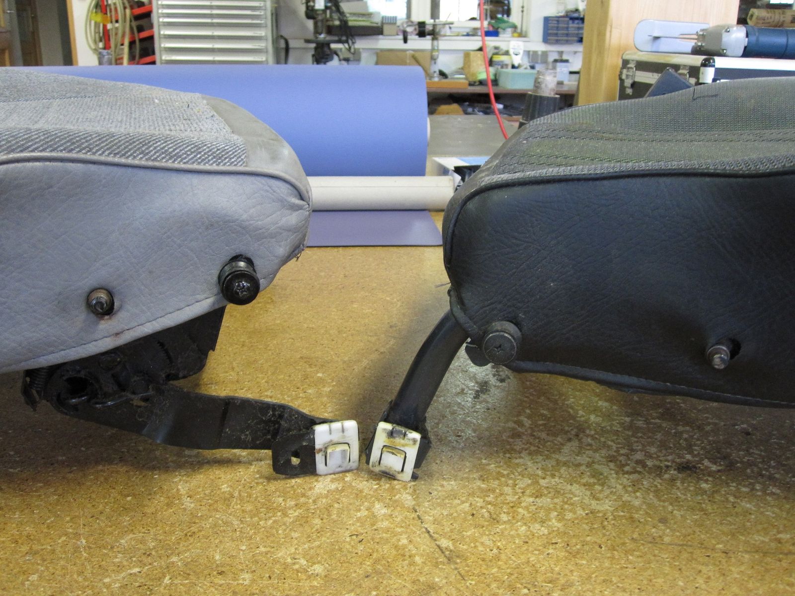

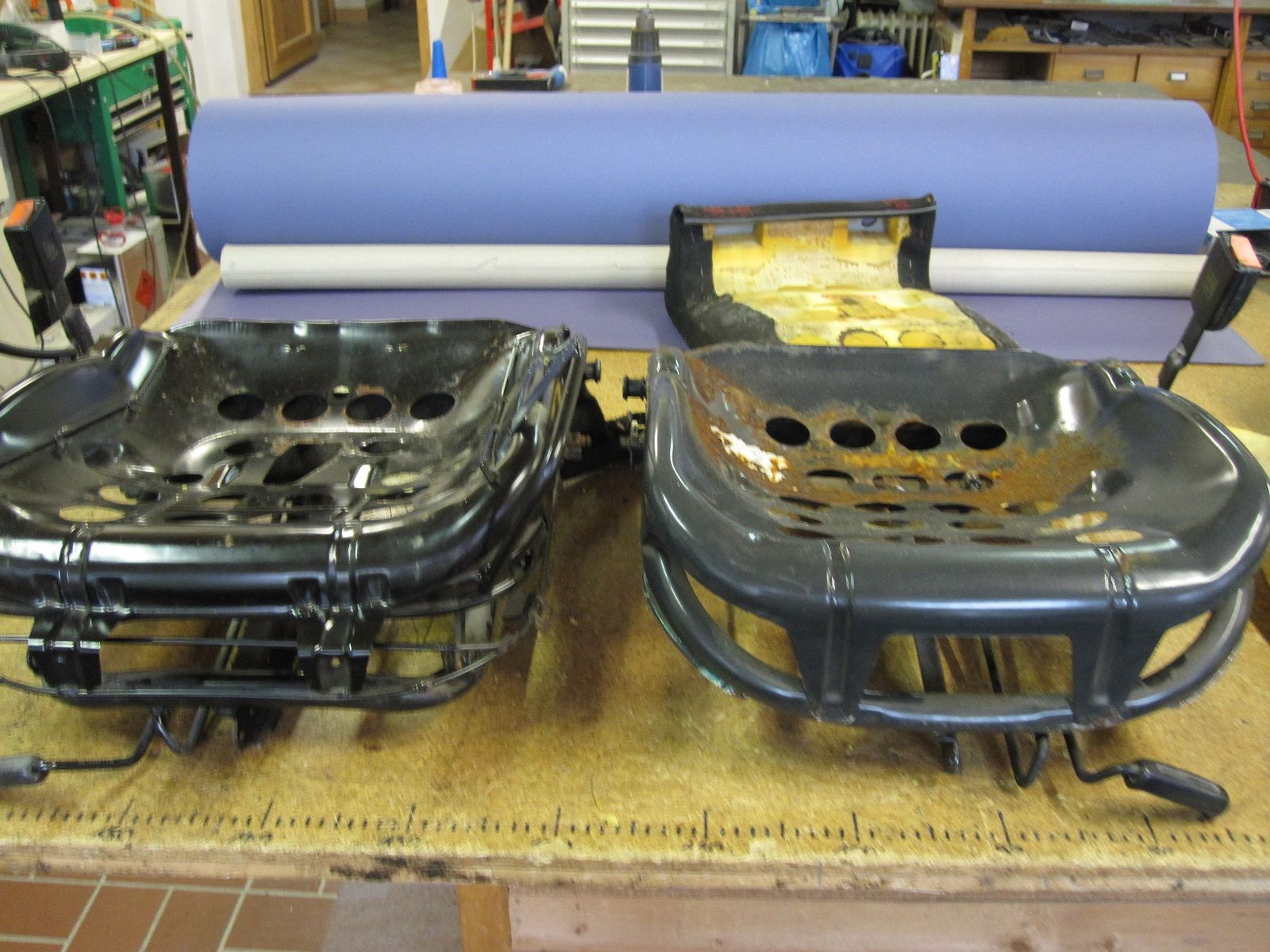

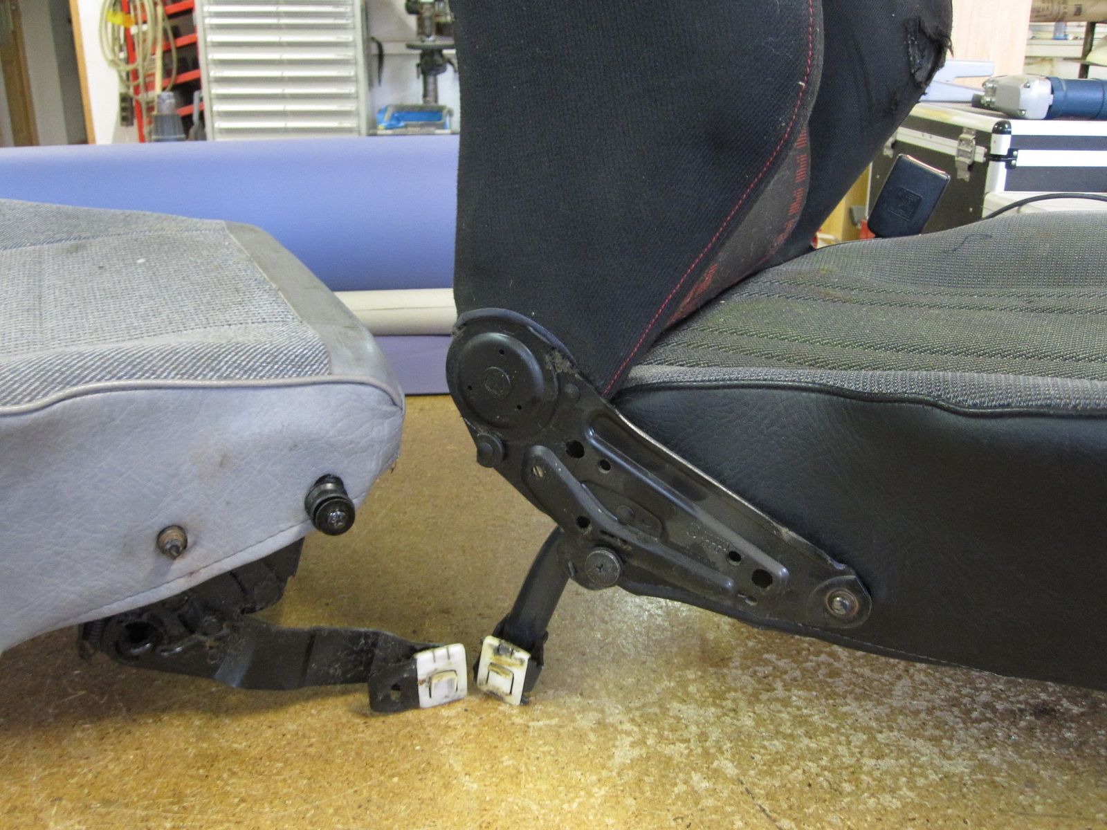

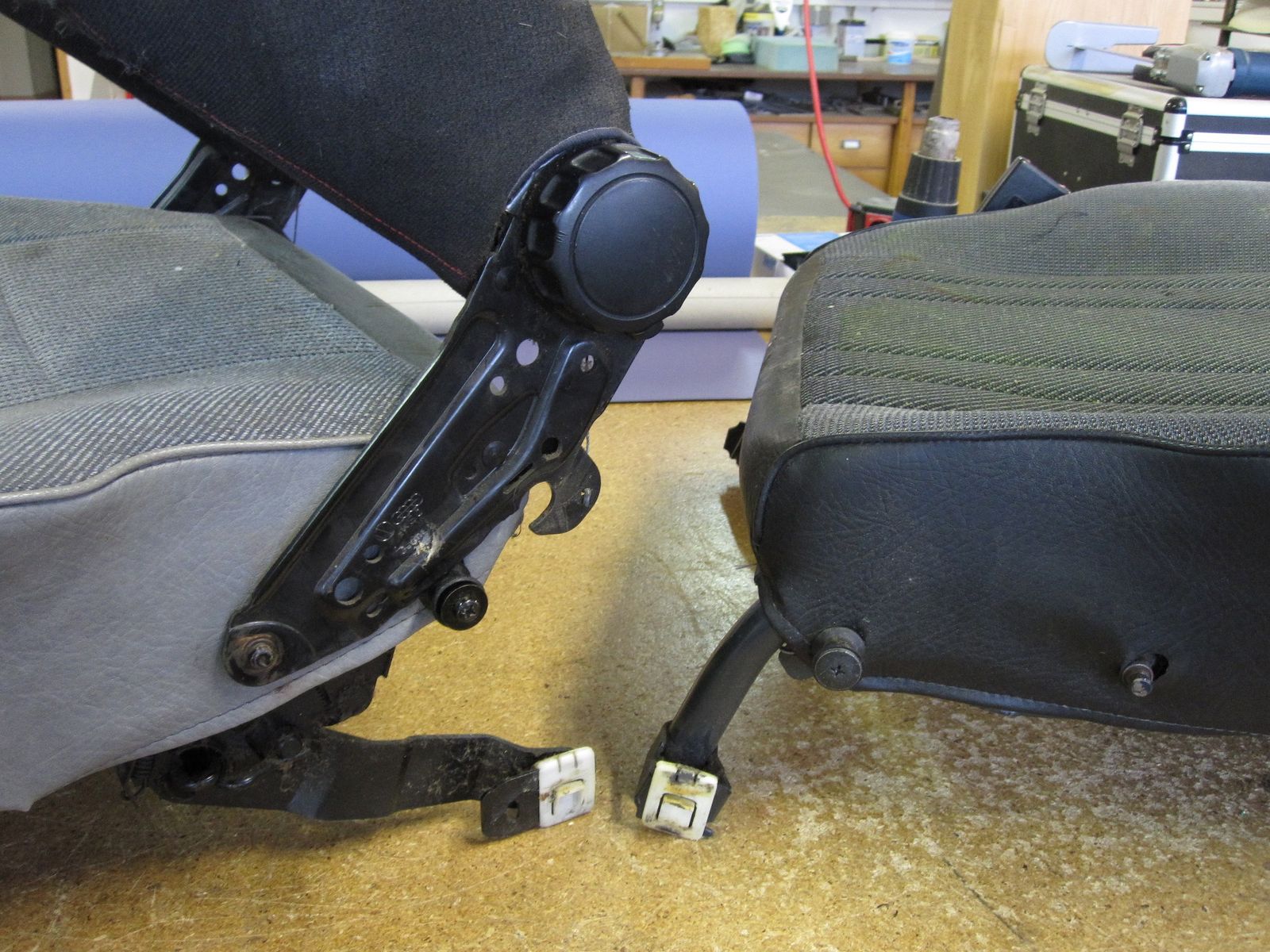

    Es gibt zwei Möglichkeiten, um sich die Recaros aus dem Golf 3 ins Cabrio zu pflanzen:
    Die erste ist das äussere Bein umzuschweissen,
    da der Golf 3 insgesamt breiter baut als der Golf 2.
    Die zweite Möglichkeit ist sich zwei Sitzwannen aus einem späten Golf 2 zu besorgen
    und die Bügel und Spannstreben umzusetzen.
    Es müssen Sitzwannen aus einem späten Golf 2 sein,
    da die Lehne bei den frühen Wannen keine Chance hat.

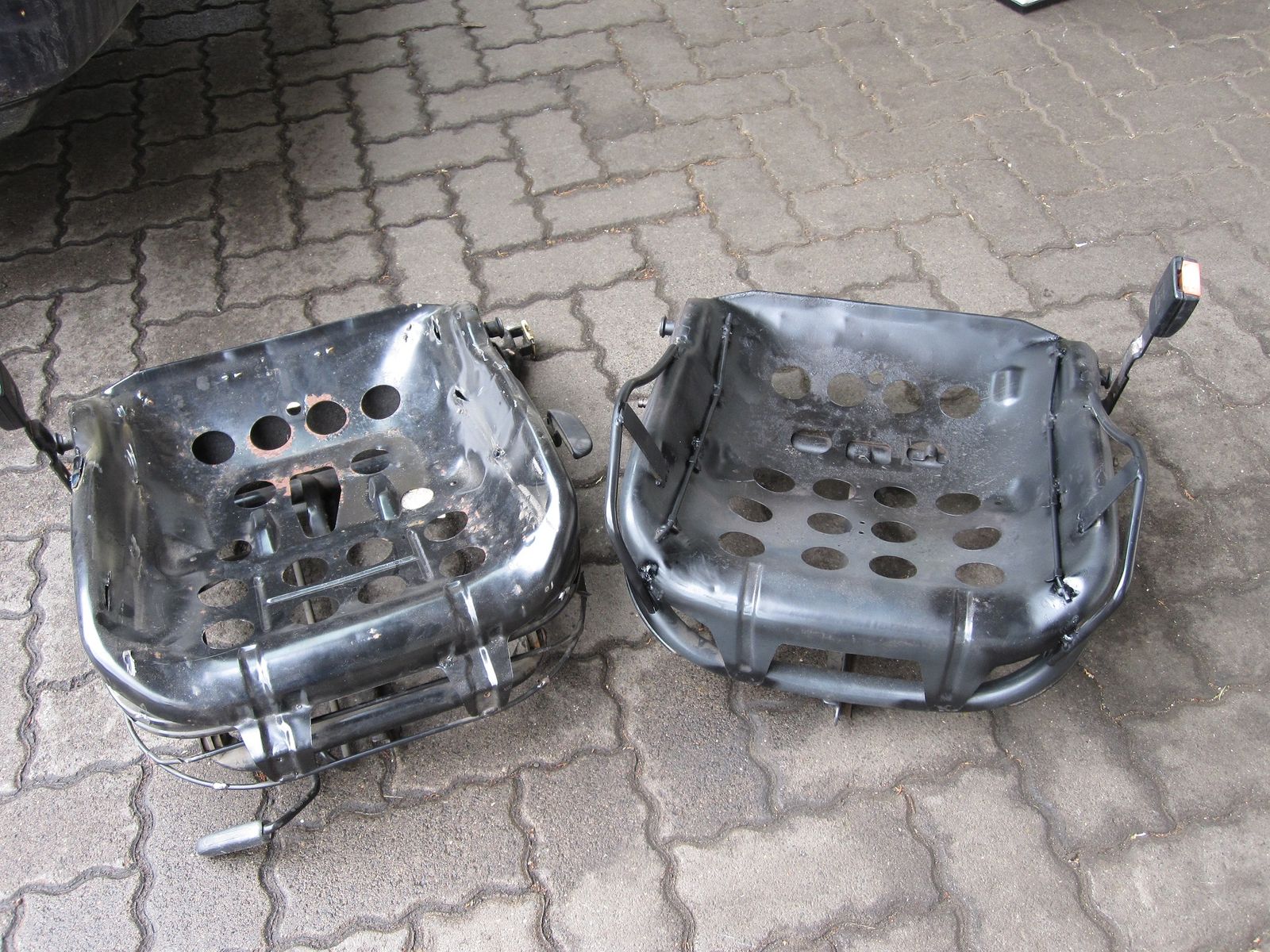

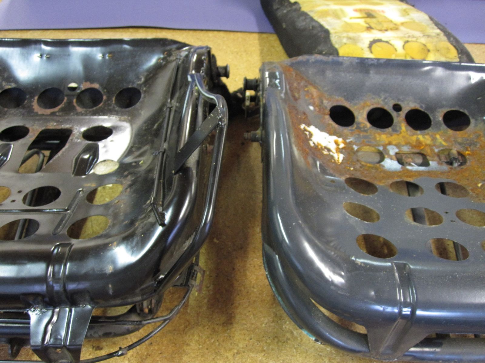

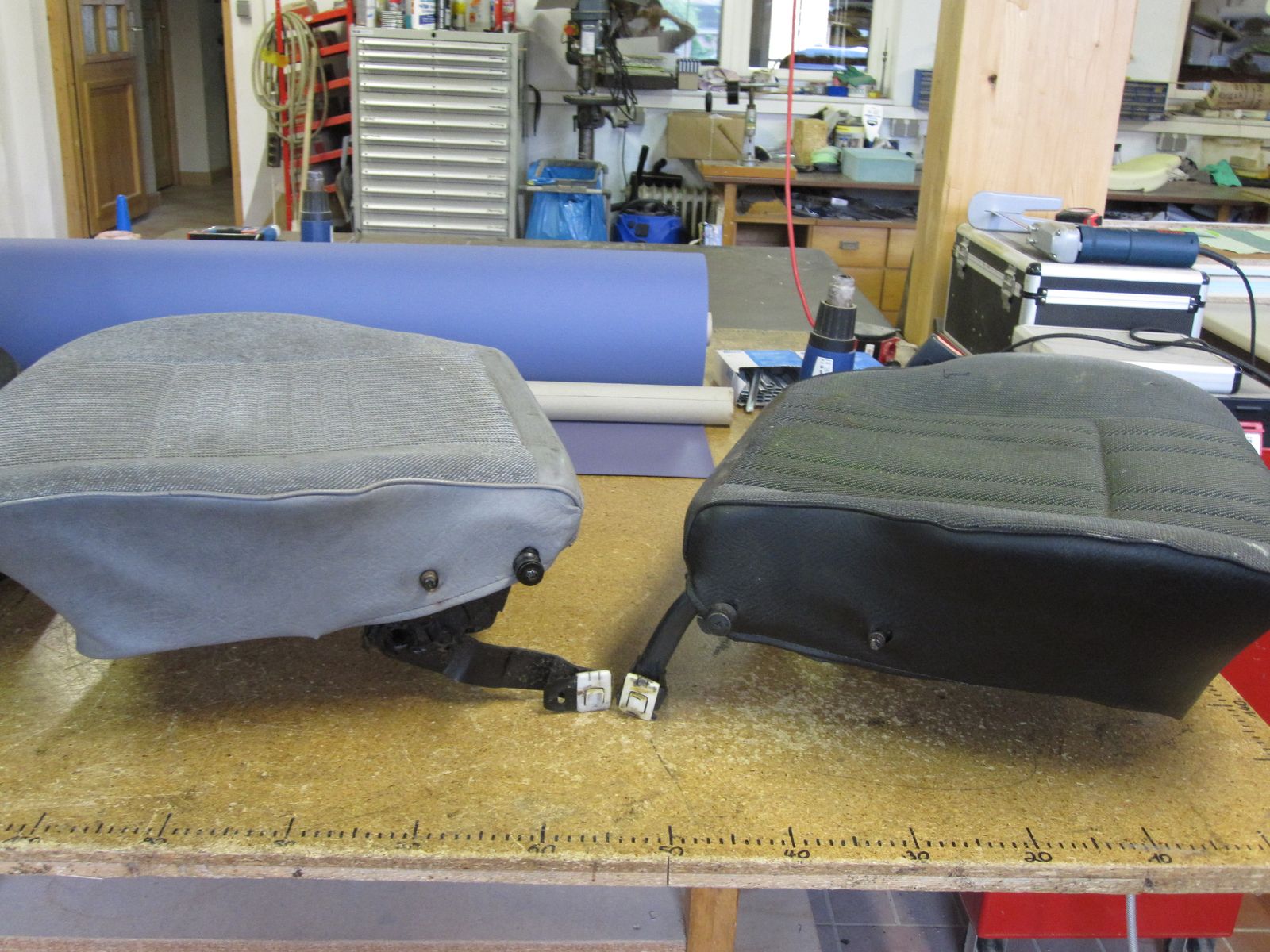

    Zwei Vergleichsbilder der Golf 3-Wanne links
    und der Golf 2-Wanne rechts.
    Umgeschweisst sieht die Golf 2-Wanne dann so aus.
    Kleiner Nachteil hierbei ist,
    dass eine höhenverstellbare Beifahrerwanne hierzulande eher selten anzutreffen ist,
    da dass damals aufpreispflichtig war und selten bestellt worden ist.
    Dann müsste man sich bei eBay England umschauen.
    Da gibts sowas. ;)

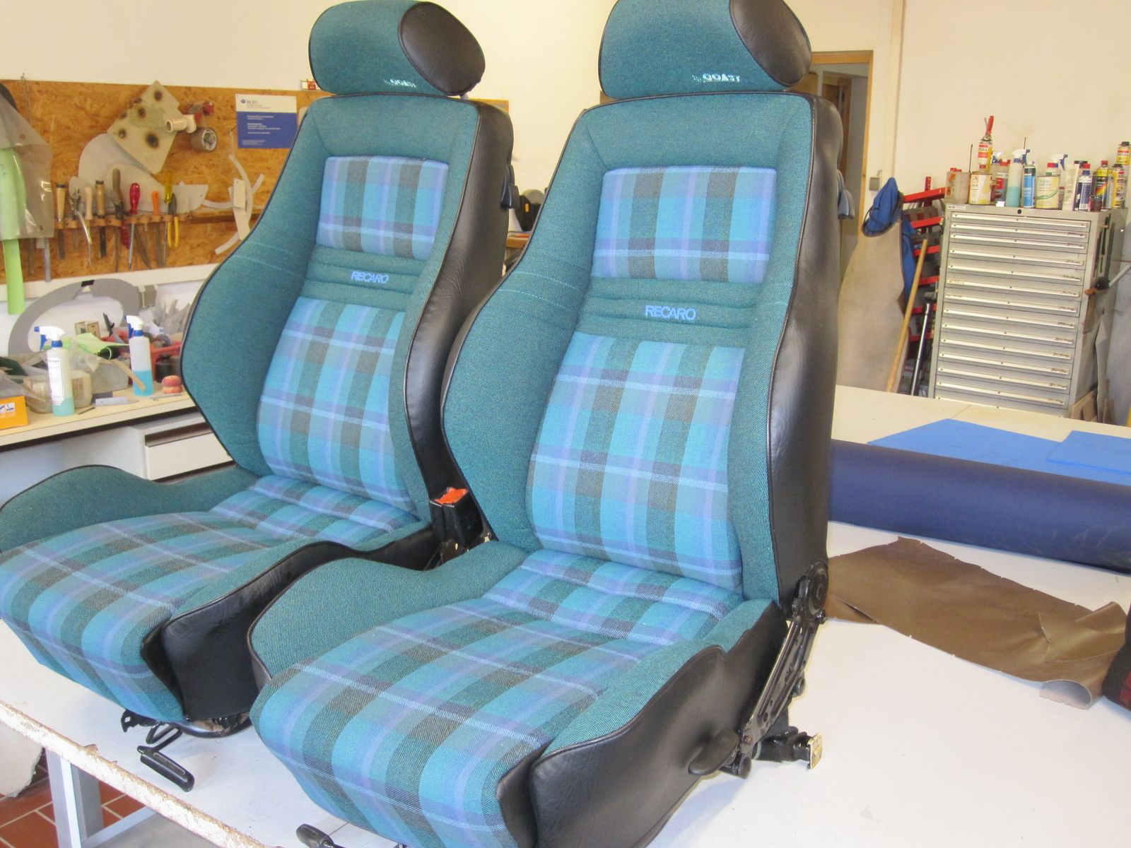

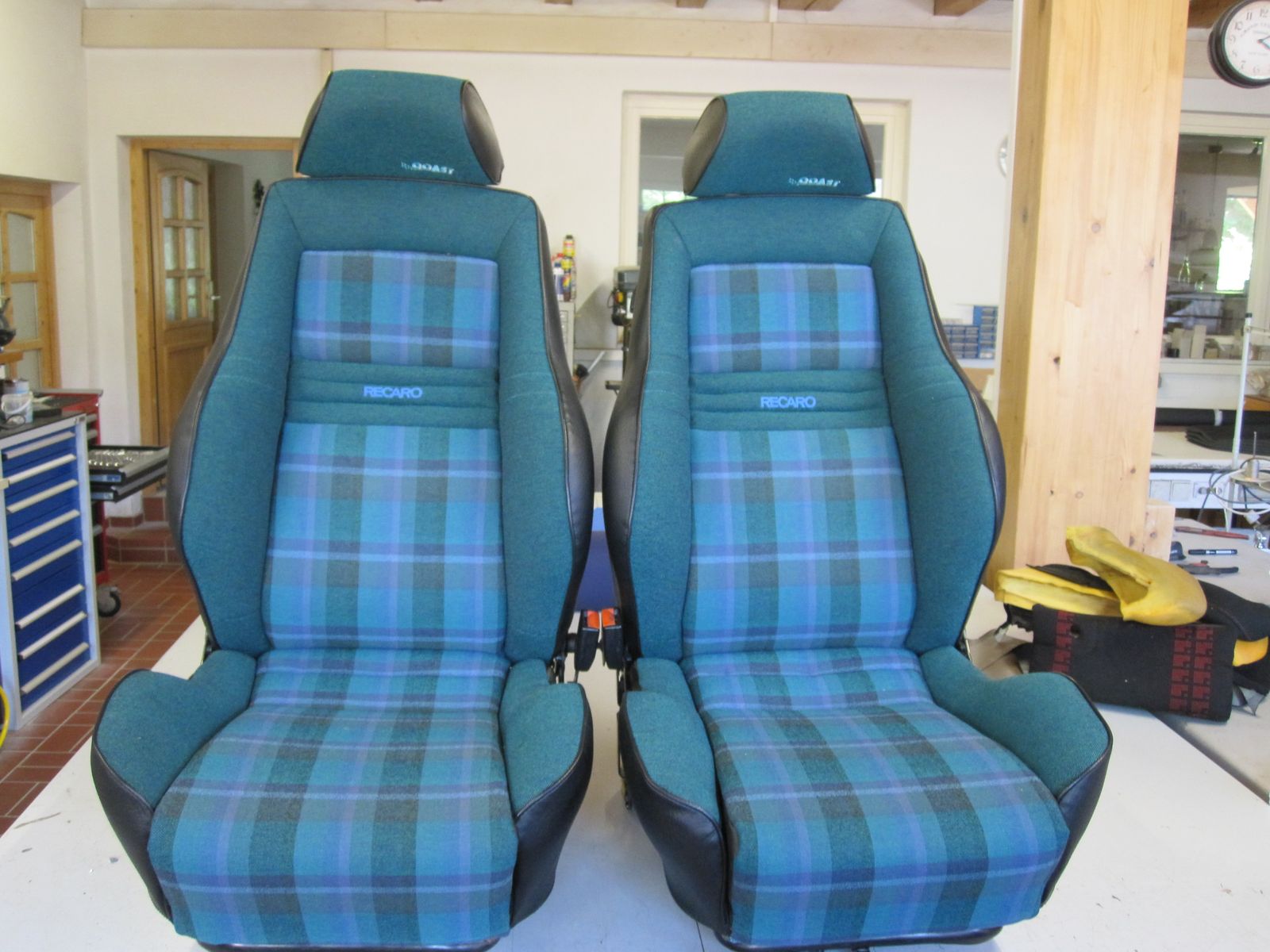

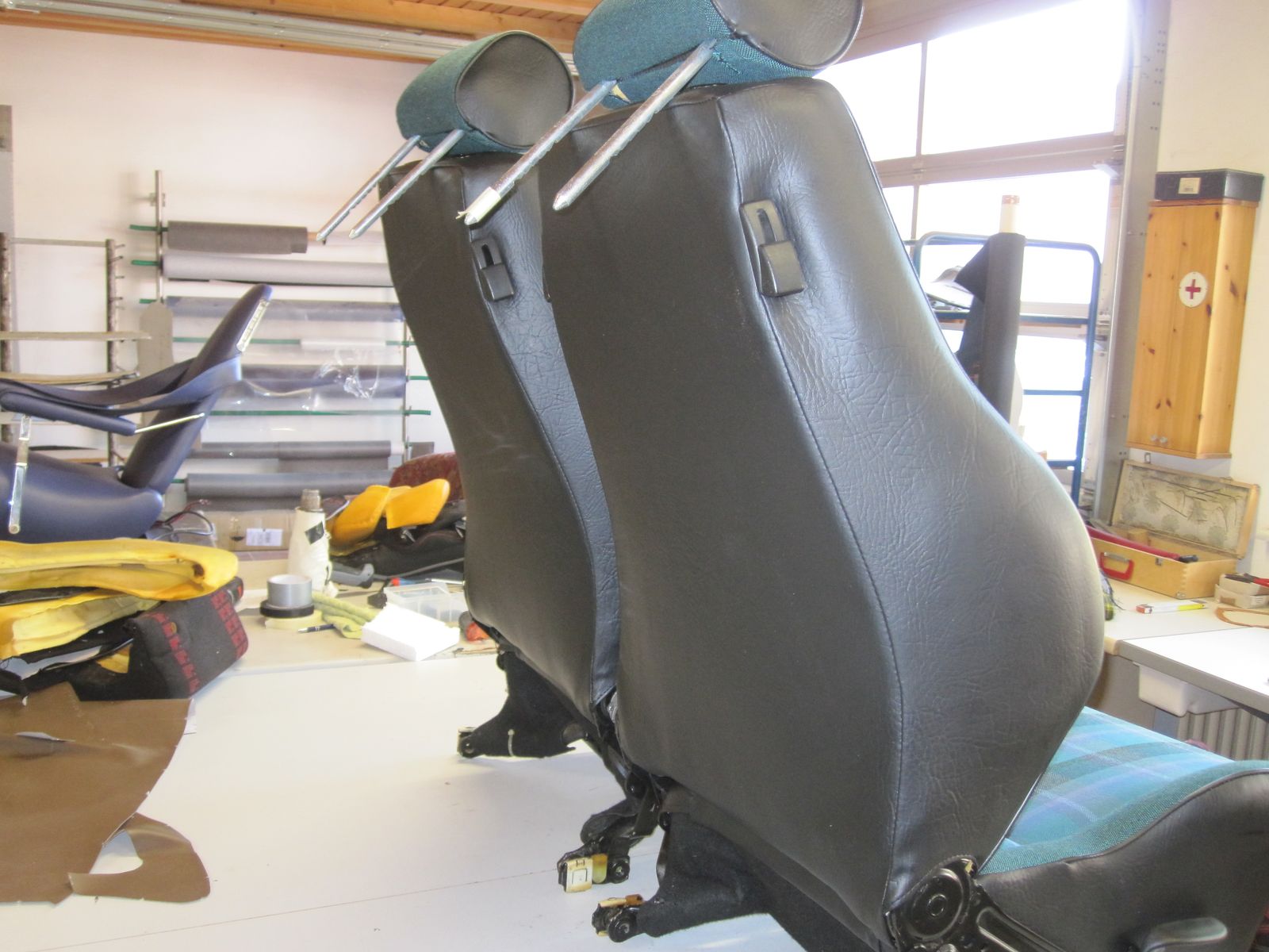

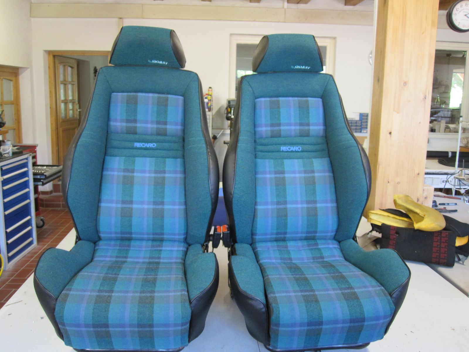

    Umgebaute Golf 3-Recaros habe ich schon verbrochen.
    Allerdings habe nicht ich die Beine umgeschweisst,
    da ich sowas nicht kann.
    Hier mit einem Bezug passend für das Sondermodell Coast.
    Gruss Futzy

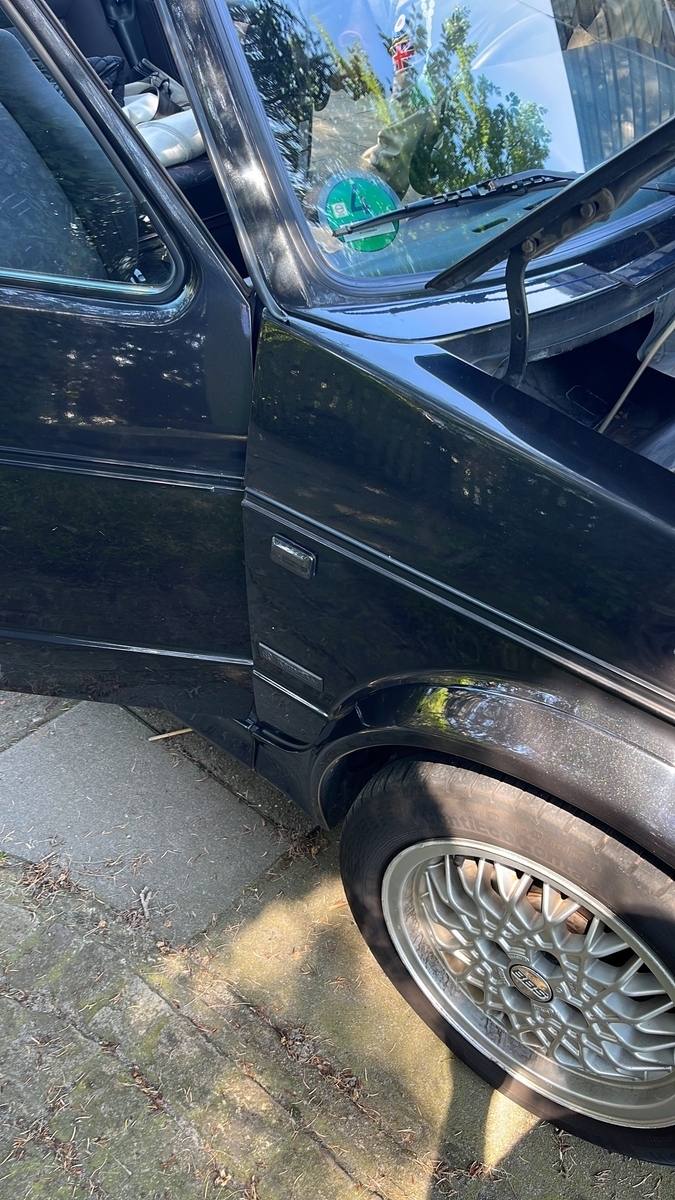

  • Gab es die "Toscana" eigentlich in schwarz ?!
    Ich dachte immer, die gab es ab Werk nur in Metallic-orange und Metallic-rot.
    Verbessert mich wenn ich falsch liege.
  • Den gab es auch in anderen Farben.
    Das sind die bekanntesten Farben.
    Yes....hab gerade bei cabby info geschaut.
    Die gab es u.a. auch in schwarz metallic.
    Da war ich echt überrascht.... :huh:
  • Da habe ich auch lange gegrübelt da ich die Toscana sonst nur in den anderen Farben auf Fotos oder Marktplätzen gefunden habe, ich hatte schon ein bisschen Angst, dass an meinem Lack schon rumgebastelt wurde. Muss wohl selten in der Farbe bestellt worden sein..

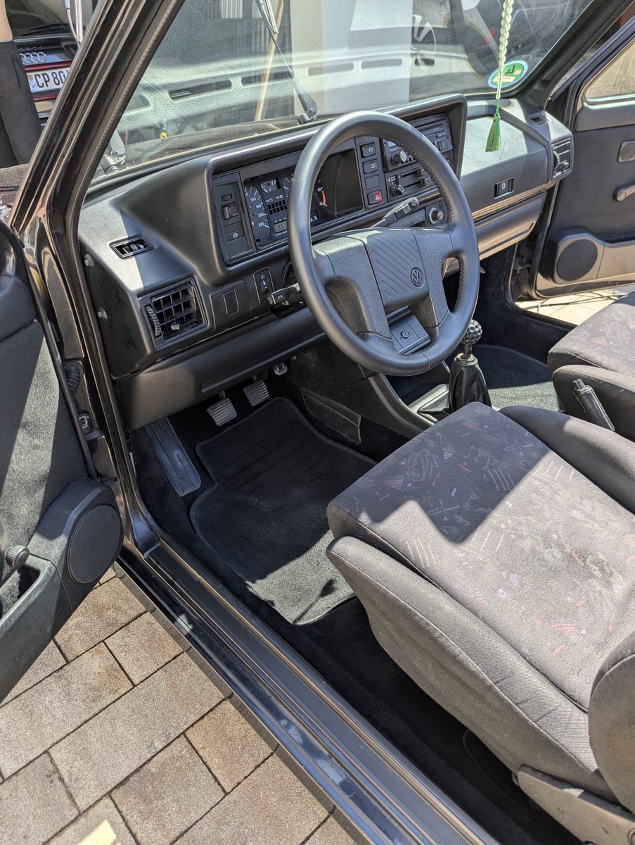

    Und Futzy, meine aktuellen Sitze sind beide höhenverstellbar.. kann ich auch diese Konsolen nehmen oder müssen die aus dem Golf 2 sein?

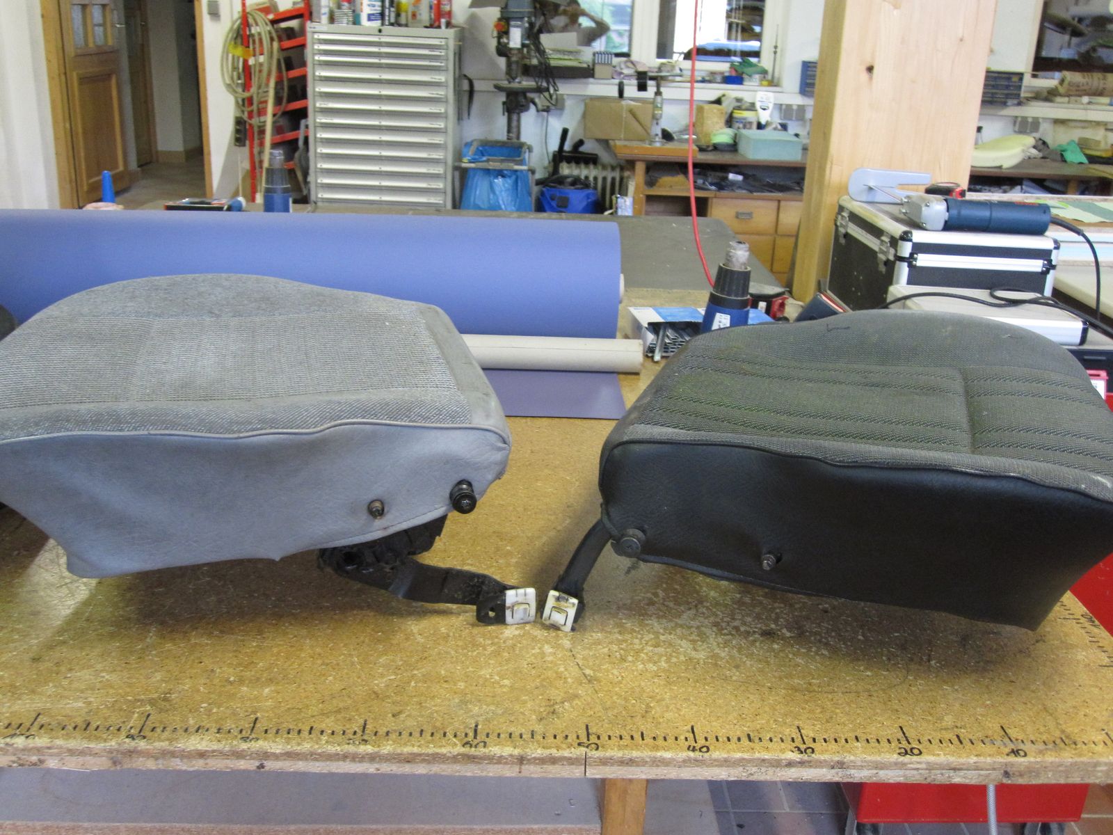

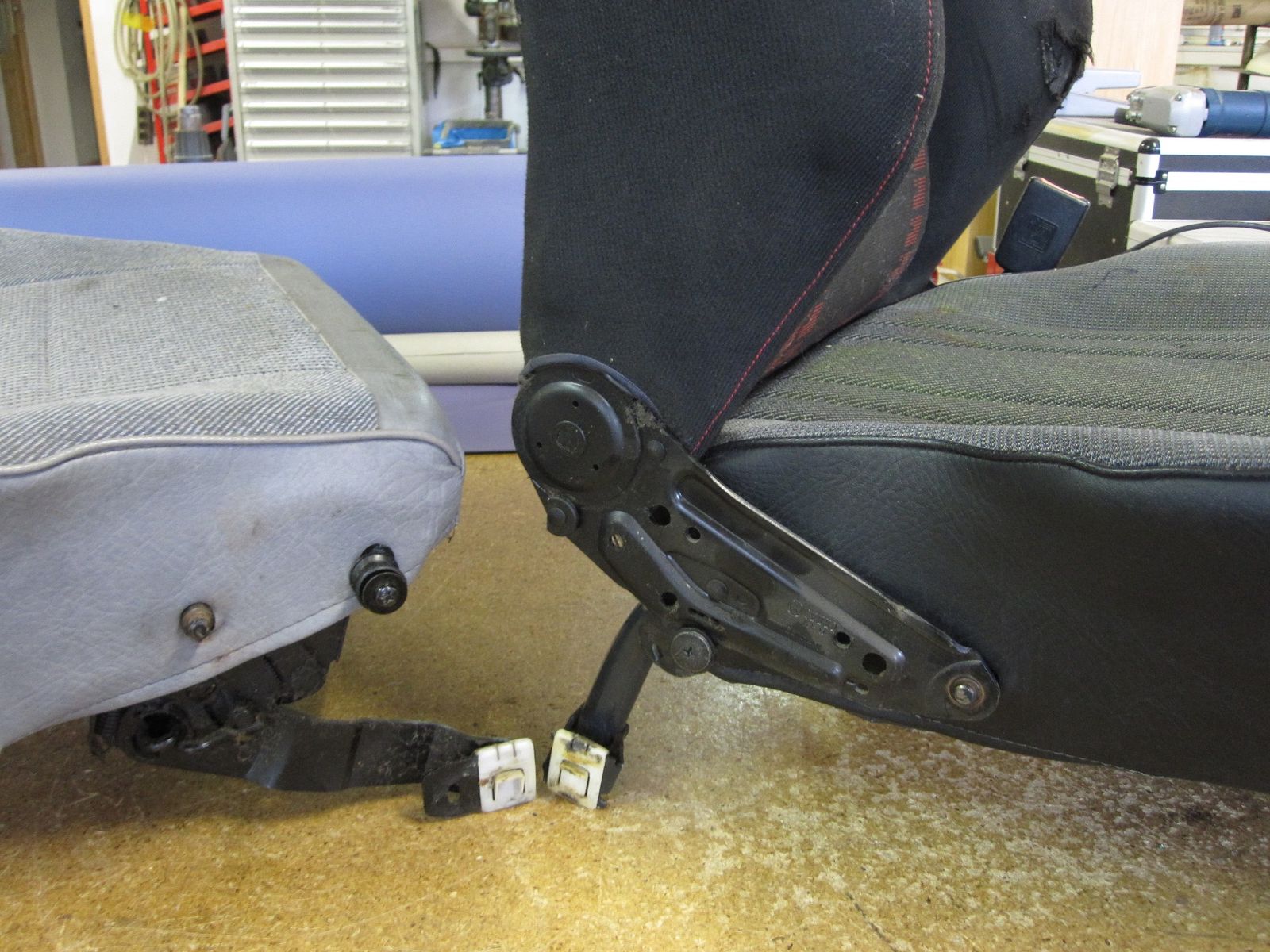

  • Deine originalen Sportsitze sind eine komplette Einheit aus Sitzwanne für die Aufnahme des Polsters
    und aus der Mechanik für die Längsverstellung (vor und zurück) und der Höhenverstellung.
    Das kann man nicht so einfach voneinander trennen.
    Es gibt hin- und wieder Angebote bei Kleinanzeigen,
    wo die Sitzwanne abgetrennt, Löcher für die Verschraubung von Recaros oder anderen Sitzen gebohrt worden sind
    und diese als Recaro-Konsolen angeboten werden.
    Inklusive Höhenverstellung, was es bei manuellen Konsolen aber nie gab! ;)
    Da würde ich eher die Finger von lassen.
    Wobei ich auch nicht weiss,
    was der Onkel TüV dazu sagt.
    Wäre mir zu heiss...

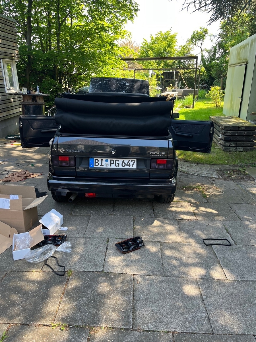

  • Hab mir neue Rückleuchten und Seitenblinker zugelegt, bin sehr zufrieden!
    Zusätzlich gab’s für mich noch einen Untersitz-Subwoofer.. passt perfekt drunter. Habe mich für den Option Drive 7.6 U.A entschieden. Der Sound ist Bombe! Hat sich echt gelohnt. Da der Teppich schon offen war, hab ich gleich den Kabelbaum für die elektrischen Recaros verlegt. Die werden, sobald alle Teile dafür da sind, eingebaut! Fotos folgen :)
