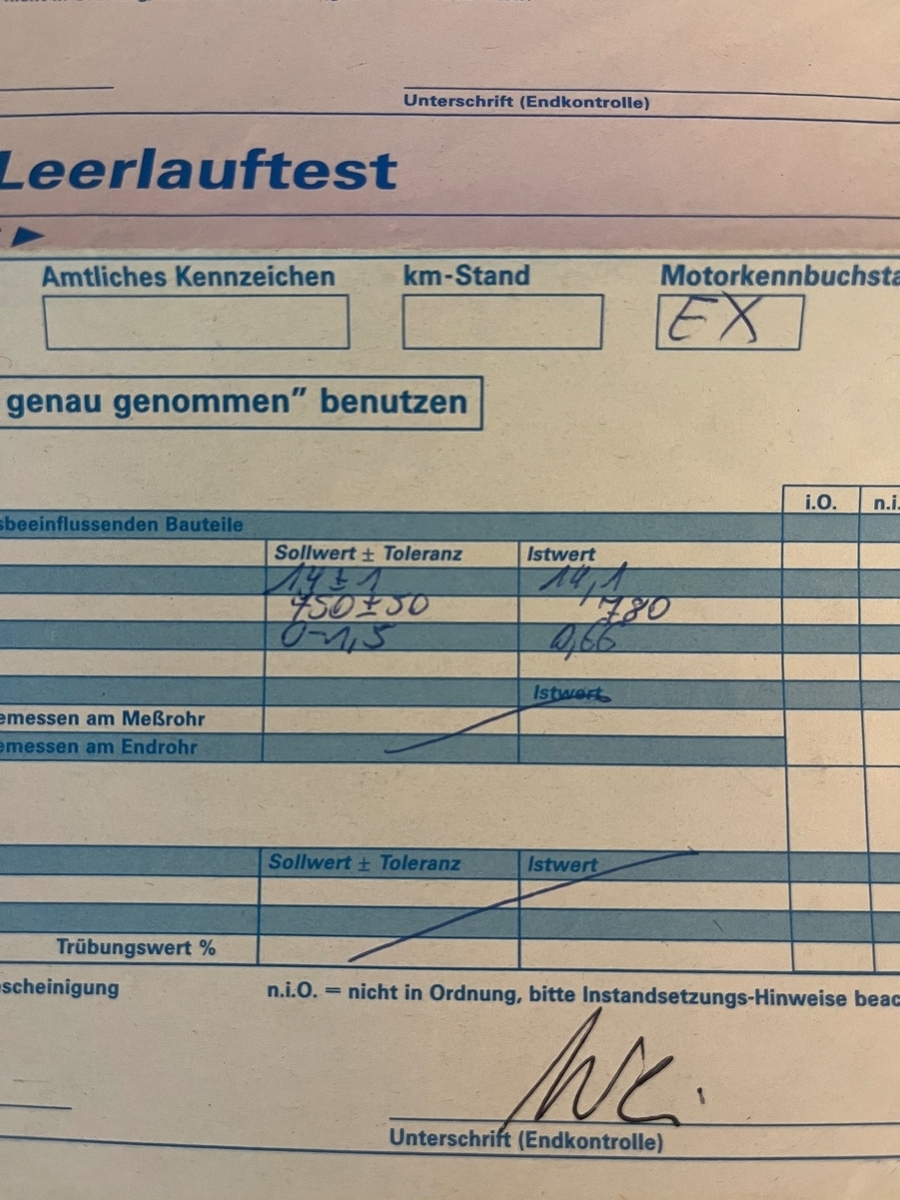

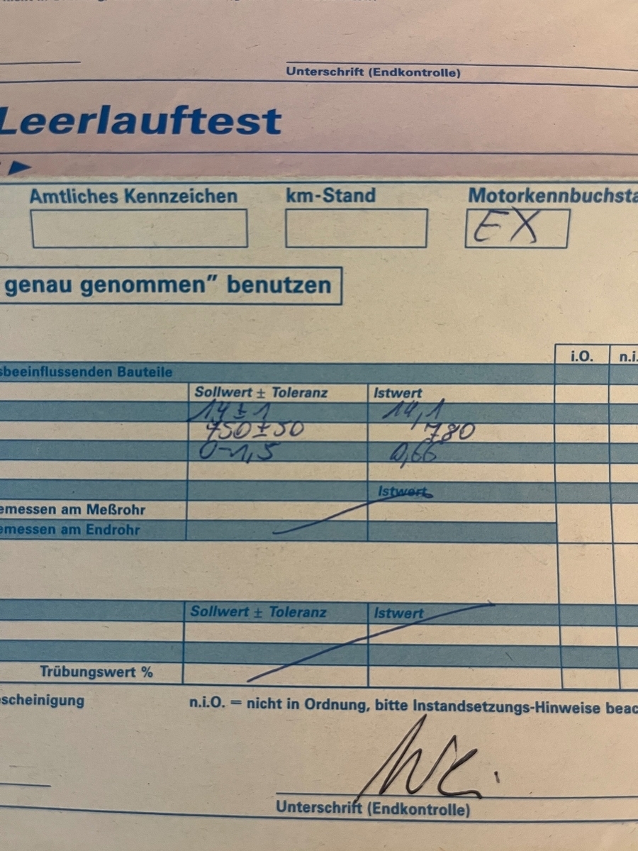

    Ich hätte da mal ne Frage: Ich stöbere gerade alte Unterkagen vom Luigi.
    Dort ist der Zündzeitpunkt mit 14 grad soll vor OT angegeben. Hier lese ich immer 8 grad vor OT.
    Was stimmt denn? Was ist die Empfehlung? Gruß 👋

  • Ahhh, ok! Viele Dank… Ich habe einen nachgerüsteten Kat, also sind es genau die 14 die hier auf dem Prüfbericht stehen.
    Was bedeutet: „mit unterdruckschlauch an“?
    Vielen Dank, hat mir sehr geholfen
