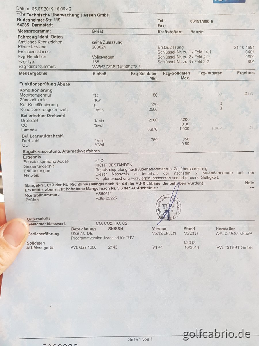

    Gestern ging es ja zum Tüv und ich durfte den Golf zum 1. Mal nach langer Zeit bewegen. Er stand etwa 18-20 Monate.
    Mein Kleiner hat die Abgasuntersuchung nicht bestanden. Was und wie kann ich da reagieren. Was kann man machen ohne dass z.b. der Kat getauscht wird. Der Prüfer sagte: Fahren! Ohne Tüv und Anmeldung ist das aber schwierig 🙈😅
    Hatte jmd mal das Gleiche Problem? Was habt ihr tun können ?
  • Das steht nix drin, abgesehen von den Sollwerten...
    Regelkreisprüfung nicht bestanden würde ich auf defekte Lambdasonde oder Verkabelung schieben.
    Über CO und andere Werte gibt's keine Info auf dem Papier. So lässt sich keine Aussage treffen, ob der Motor korrekt eingestellt ist.

    ich hatte dir ja schon geschrieben, dass ich keine andere Chance sehe, als das Cabrio zu jemand zu bringen, der den Fehler beheben kann.
    Abgesehen von der Grundeinstellung des Motors (Steuerzeitten, ZZP, Standgas) können es auch defekte Bauteile sein (defekte Lambda, Klopfsensor, blauer Geber, LMM, BDR, Krümmer, Kat) oder oxidierte Kontakte (Masse, Steckverbindung am Steuergerät, fehlende Masse am Motorblock), oder sich gelöste Steckverbindungen (z.B. am Stecker Lambdasonde)
  • Lageregelung ist auf dem Bericht i.o ,Ich sehe das so ,das er zuviel CO hat ,Zündung einstellen ,Unterdruckschläuche prüfen und zu einer Werkstatt mit Motortester fahren und AU machen lassen...und der Leerlauf ist 50 Umdrehungen zu hoch.

  • So wie ich das sehe hat der Prüfer die AU gar nicht bis zum ende durchgeführt und mittendrin abgebrochen. Wenn er sie überhaupt ausgeführt hat...denn hätte er das würden da die Istwerte stehen!
    Vermute der war einfach zu faul dafür seinen Job zu Ende zu machen oder unter Zeitdruck. Denn er hätte die AU wenigstens so ausführen können daß Du Istwertze hast um entsprechend einen Ansatzpunkt zur Fehlersuche zu haben.
    So ist das nix als wertloses, teures Altpapier...
    Sowas finde ich ganz ehrlich immer ziemlich unverschämt....grade weil ich das ja selbst mal lange Zeit als Job auf einer Prüfstelle gemacht habe. Da macht man wenigstens fertig um den kunden dann mal einen Anhaltspunkt zur Fehlersuche liefern zu können. X(
  • Naja, wenn zu Beginn der AU der CO-Wert schon astronomisch ist, dann braucht man die Prüfung auch nicht weiter durchführen und sich Sonde und Schlauch vollzurußen. So würde ich vorgehen: jemanden suchen, der einen portablen CO-Tester hat und damit eine vor-Kat und nach-Kat Messung zu machen. Zusätzlich schauen, ob sich die Werte nach Kat nach 3-4 Minuten im Stand bei rd. 3.000 UPM bessern. Kann ja sein, dass nach der langen Standzeit der Kat voller Ruß hängt, der muss erst einmal weg. Wenn ich das richtig lese, ist der Lambdawert i.O., d.h. die Schüssel läuft schon einmal nicht im Notlauf was einige Fehler ausschließt.
