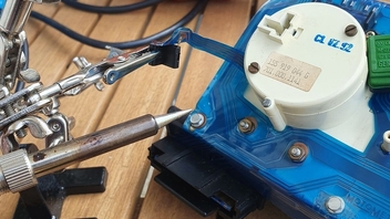

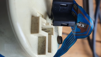

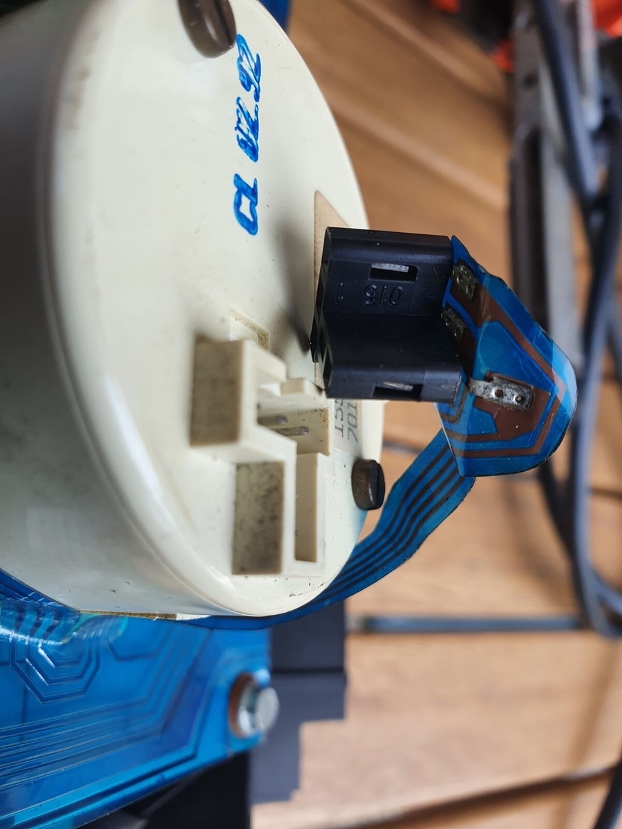

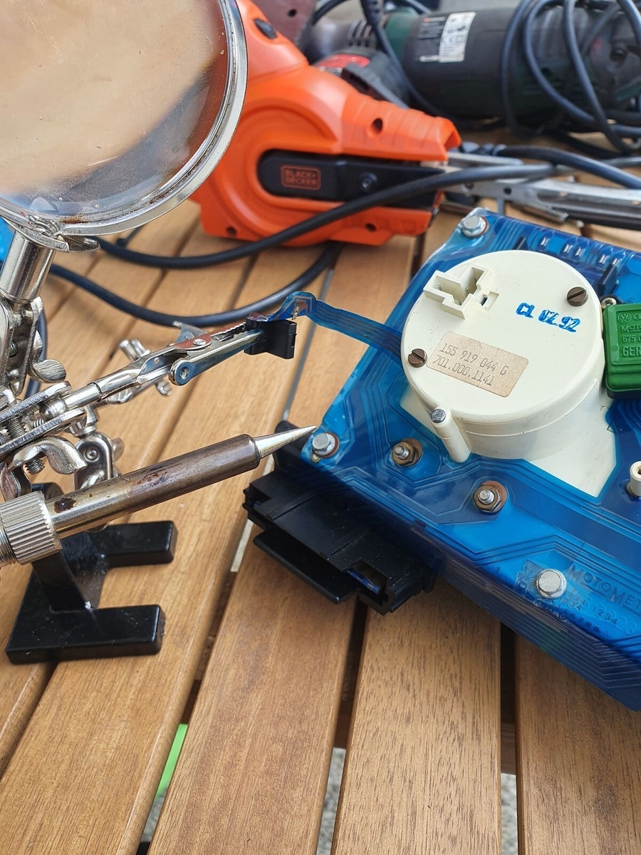

Also. Zwar absolut kläglich gelötet und improviesiert:
Ich habe eine Büroklammer (Kupfer) genommen, ein Stück Draht abgeschnitten und durch die seitliche Öffnung des Steckers nach oben zur Folie geschoben. Dann den Draht mit der Aufnahme an der Folie zusammengebacken. Nicht schön aber hält vllt erstmal. 😄
Danach habe ich den Draht an der Seite des Steckers soweit gekürzt, dass ich ihn unter Spannung in die seitliche Öffnung schieben konnte und habe dann den Stecker in den Drehzahlmesser geschoben, so dass der Draht unter Spannung in Position sitzt. Zum Schluss und das ist denke ich wichtig, habe ich den Stecker mit der Flolie mit Klebeband gesichert, sodass man jetzt nicht mehr beim Aus- und Einbauen überall hängen bleibt.
Ergebnis :
Ich versuchs jetzt

moin. Danke für die Nachricht! Ja das wird es sein, ich kann mich erinnern, dass das Problem nach dem Aus- Einbau aufgetreten ist.
Ich baue den Tacho später mal aus und mache Bilder.

angesehen. Meine Folie sieht grundsätzlich sehr gut aus, deshalb hoffe ich das man es retten kann ![]()

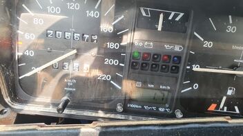

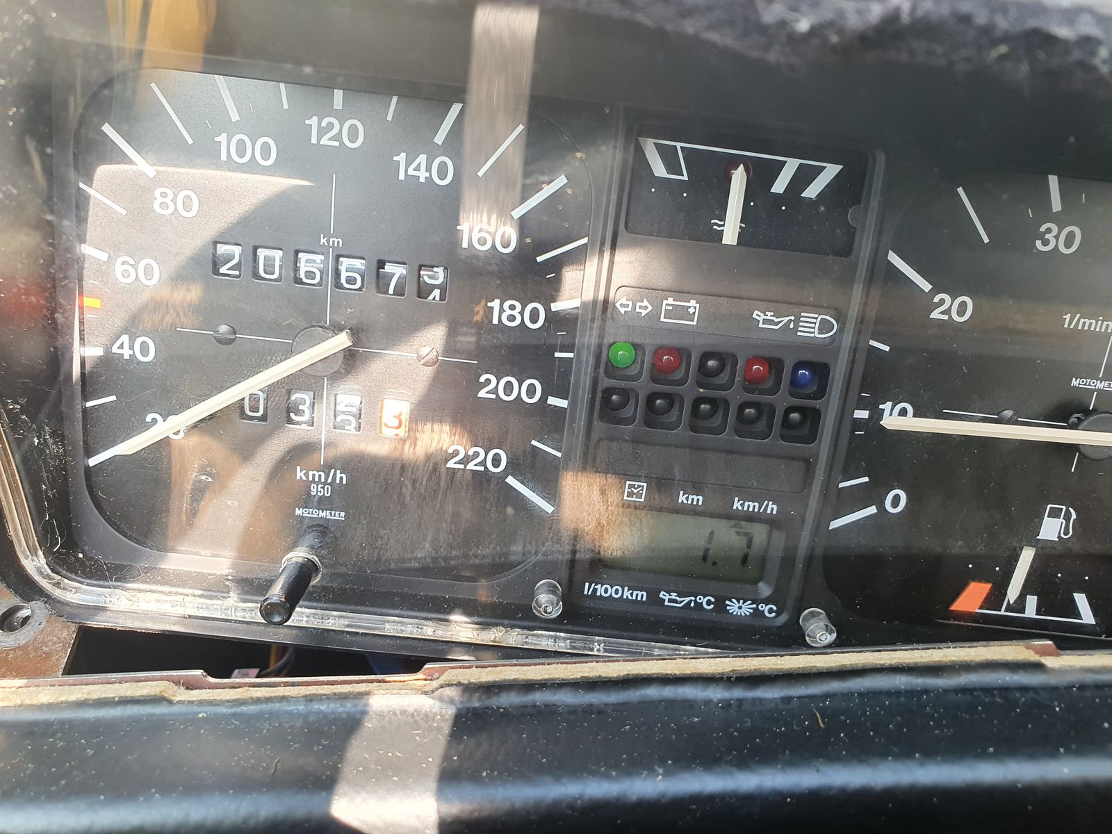

Moin Leute,
Dank der Hilfe hier konnte ich schon mal herausfinden was an der MFA/ KI defekt sein könnte, da mein Verbrauch nicht mehr angezeigt wurde. Ich konnte es jetzt einschränken auf diesen Punkt:
Wie wäre denn hier zwecks Reparatur vorzugehen? Oder kann und macht das hier jemand aus dem Forum?

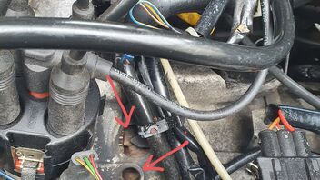

Noch eine Frage am Rande, die Öffnungen die hier zu sehen ist, müsste da nen Stopfen drauf sein?
