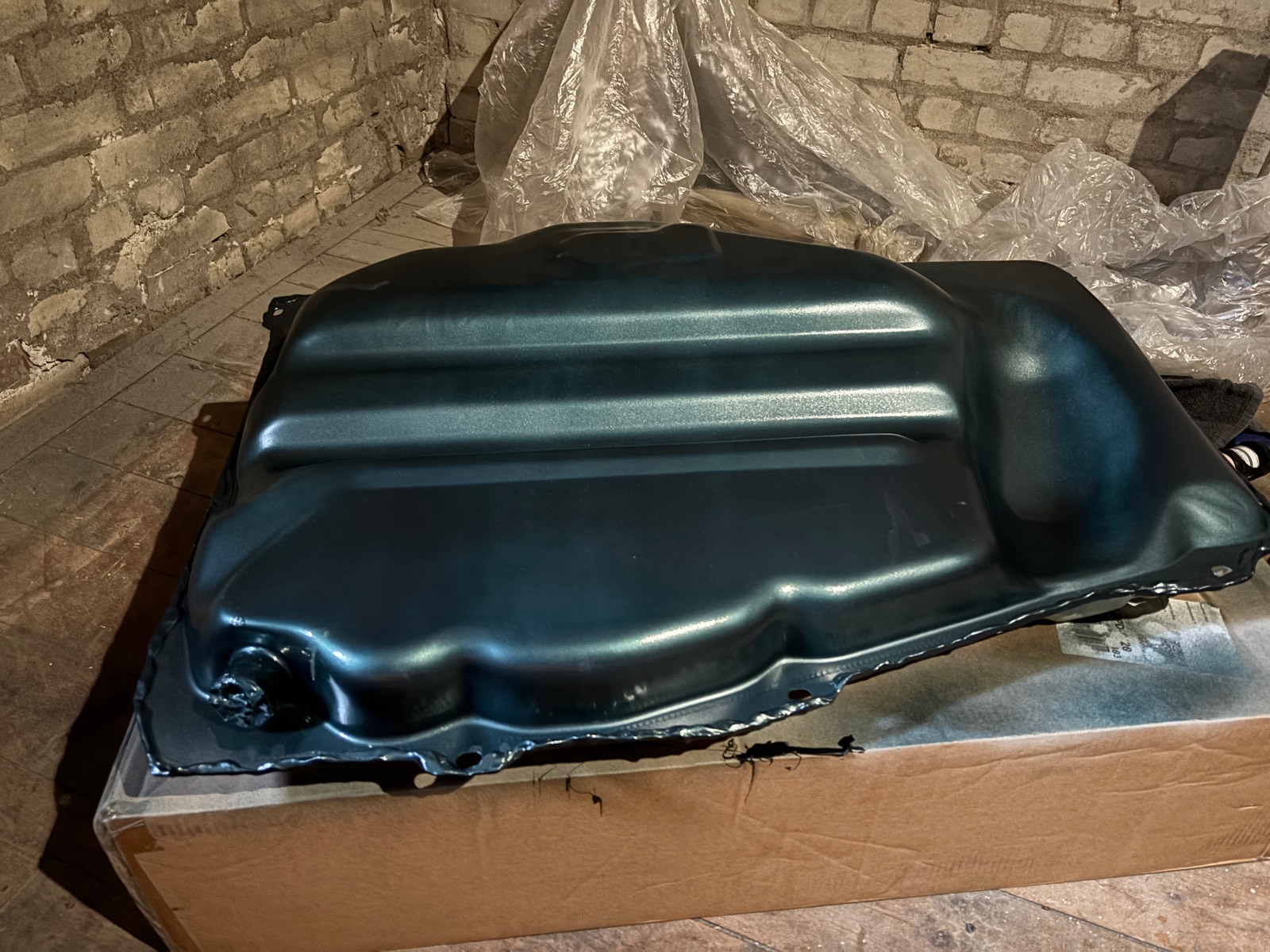

    Moin :)
    Ich habe meinen neuen Tank zunächst mit mipa 2k Grundierung lackiert, dann die Falz mit Karosserie-dichtmasse bearbeitet und die sichtbare Unterseite nun in Wagenfarbe lackiert.
    Die obere nicht sichtbare Seite ist nun noch in 2k Grundierung. Da wollte ich mir den teuren Wagenlack sparen.
    Was würdet ihr hier sprühen oder pinseln? Einfach owatrol drauf?

    Owatrol macht kein Sinn. Würde es glaub ich einfach wachsen und gut ist

    Einfach schwarz Matthias drüber und jut. Vernünftige Grundierung ist ja drauf.

    Mir wurden für diverse Zwecke die Produkte von dinitrol empfohlen und hab damit zB für die Schweller ganz gute Erfahrung gemacht. Dinitrol 447 bspw.
    Oder mal mit den Leuten vom Korrisionsschutzdepot.de reden.
    Vermutlich hat Sharky aber auch schon Recht, da du ne gute Grundierung hast und die Steinschlaggefahr eh auf der anderen Seite ist.

    Mann kann natürlich zig Euros reinstecken aber ob das soviel mehr bringt? Eine gute Grundierung und guten Lack drüber. Zum Schluss Wax ist bestimmt nicht verkehrt.

    Guter Wachs wird da reichen. Allerdings vorher erst die Dämmstreifen draufkleben. Sonst musste wieder reinigen an den Stellen.

    Ja, die Rolle habe ich hier schon liegen! Dein Hinweis trotzdem gut :P

    Statt Wachs ist SEILFETT hervorragend.

    Stimmt , wird auch bei uns gerne gemacht und funktioniert top.
    Ob ich das klebrige Zeug allerdings vor dem Einbau sprühen würde weiß ich nicht.
    Erst Wachs, dann einbauen und danach eventuell noch Seilfett. Das hält dann für immer. Ist allerdings wenn das Auto nicht ganzjährig läuft auch schon wieder etwas drüber.

    also die Belastung oben am Tank ist gleich null.
    Oberhalb der Falz hab ich noch nie Rost gesehen.
    Nimm nen Kunstharzlack aus dem Baumarkt und Pinsel es Dann kleben auch die Dämmstreifen noch drauf...
