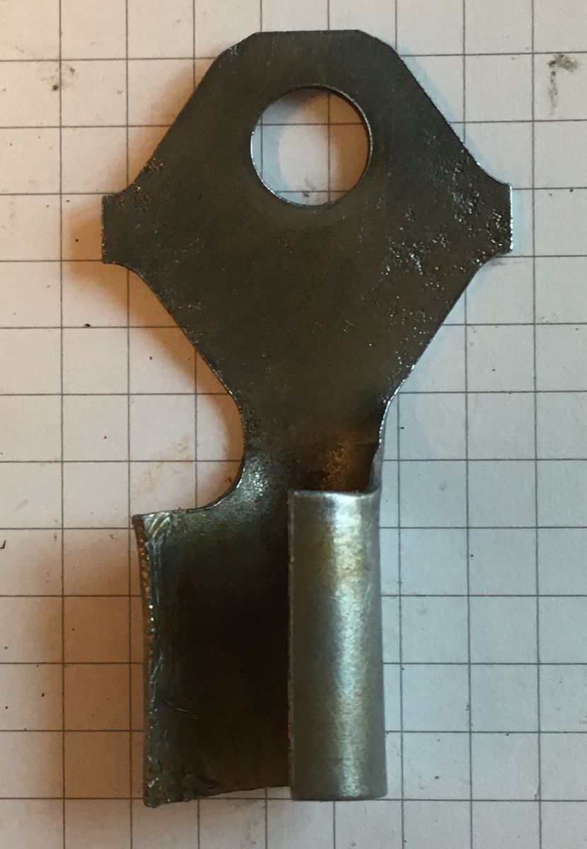

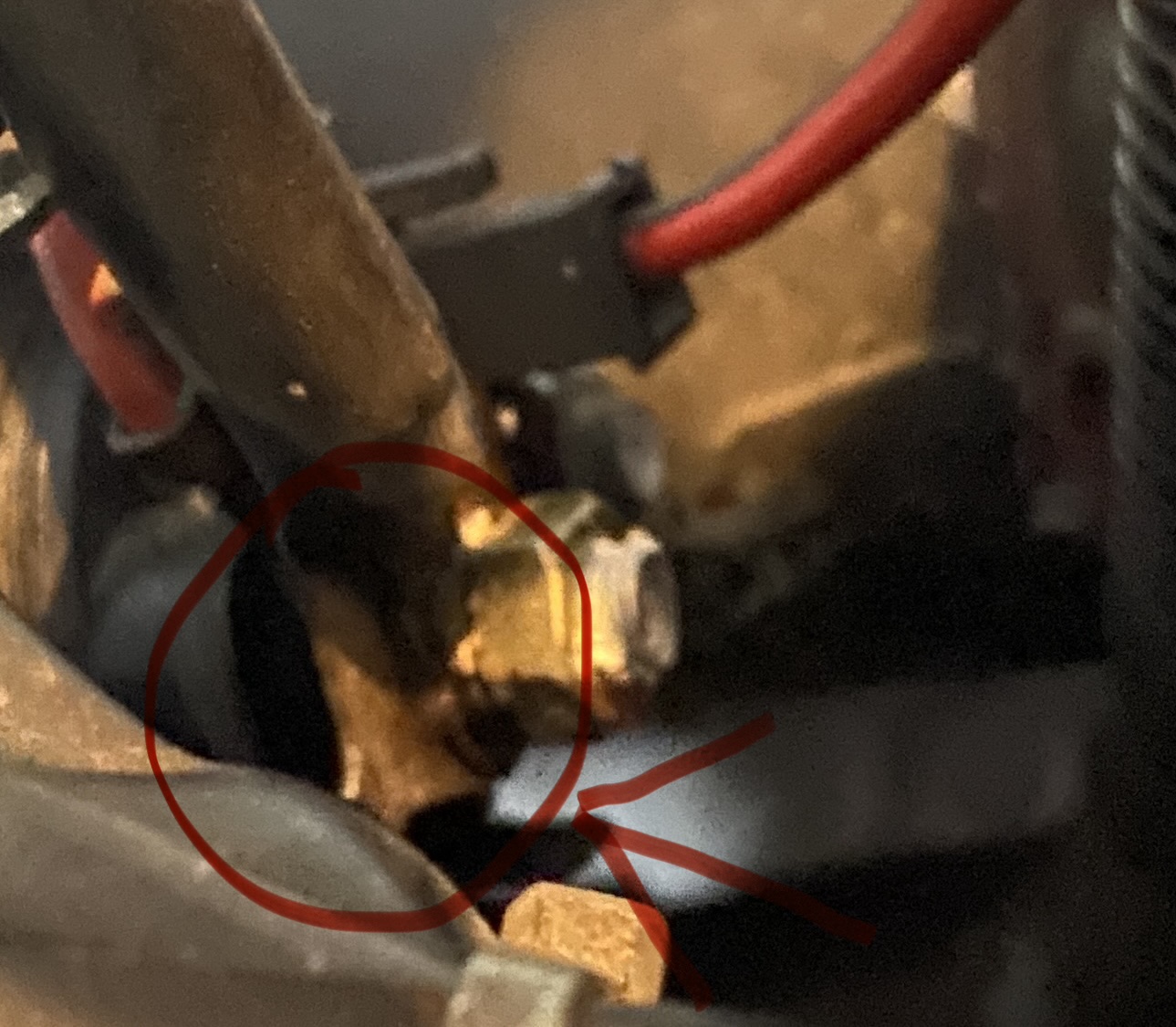

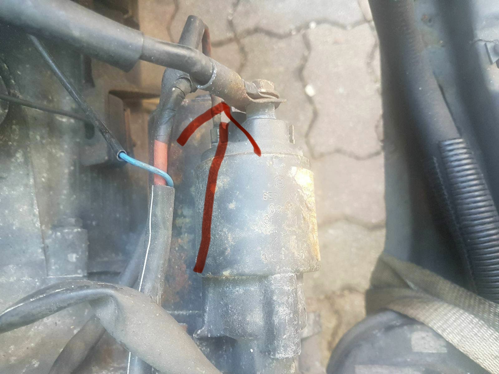

    Am Pluspol am Anlasser ist so ein Blättchen mit dran geschraubt, welches am Pluskabel festhält.
    Da ich grad meine Verkabelung mache... welchen Zweck erfüllt dieses Blättchen genau?
    (Pluskabel von LiMa und Anlasser werden demnächst extra abgesichert, deswegen der Kabelumbau/Erneuerung)
    PS: hab noch ein Foto im Netz gefunden, wo man dieses Blättchen besser erkennt und wie es am alten Pluskabel montiert ist...ist das nur dafür da, dass das Pluskabel nicht knickt?

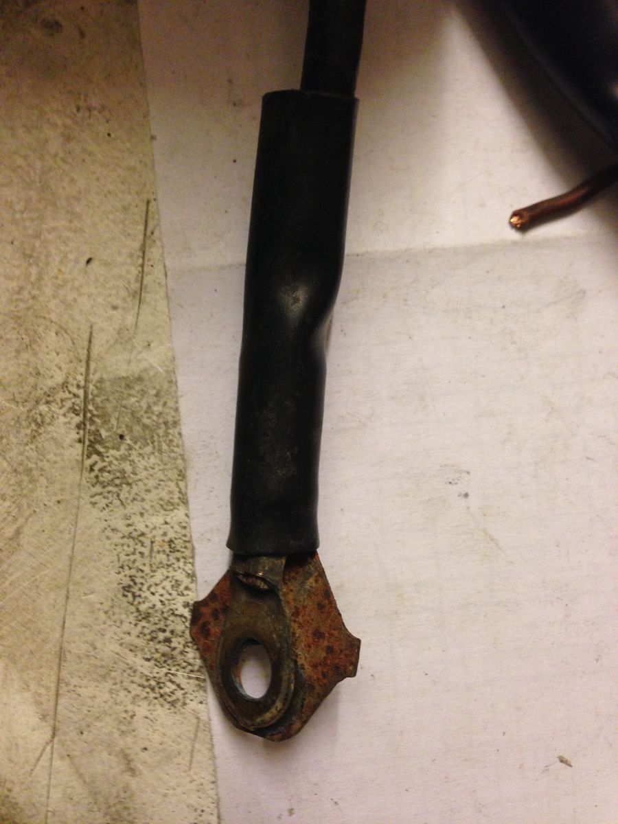

  • Nach meinen Erfahrungen am Opel und auch an der G4 Elektrik mit Erhöhten Übergangswiderständen im Übergang zu den vercrimpten Ösen verlöte ich die nun zusätzlich alle.
    Da meist schon oxidiert, gehe ich mit nem Dremel über das KAbelende und die Crimphülse drumherum und verlöte das Kopfende des KAbels mit der Öse .... da waren vorher teilweise über 1 Ohm Widerstand, der mit dem Verlöten auf 0 runter ging.
    Bei 1 Ohm am Anlasser gehen schon ein paar Volt statt in Anlasserleistung in Wärmeleistung an der Crimpung verloren.
